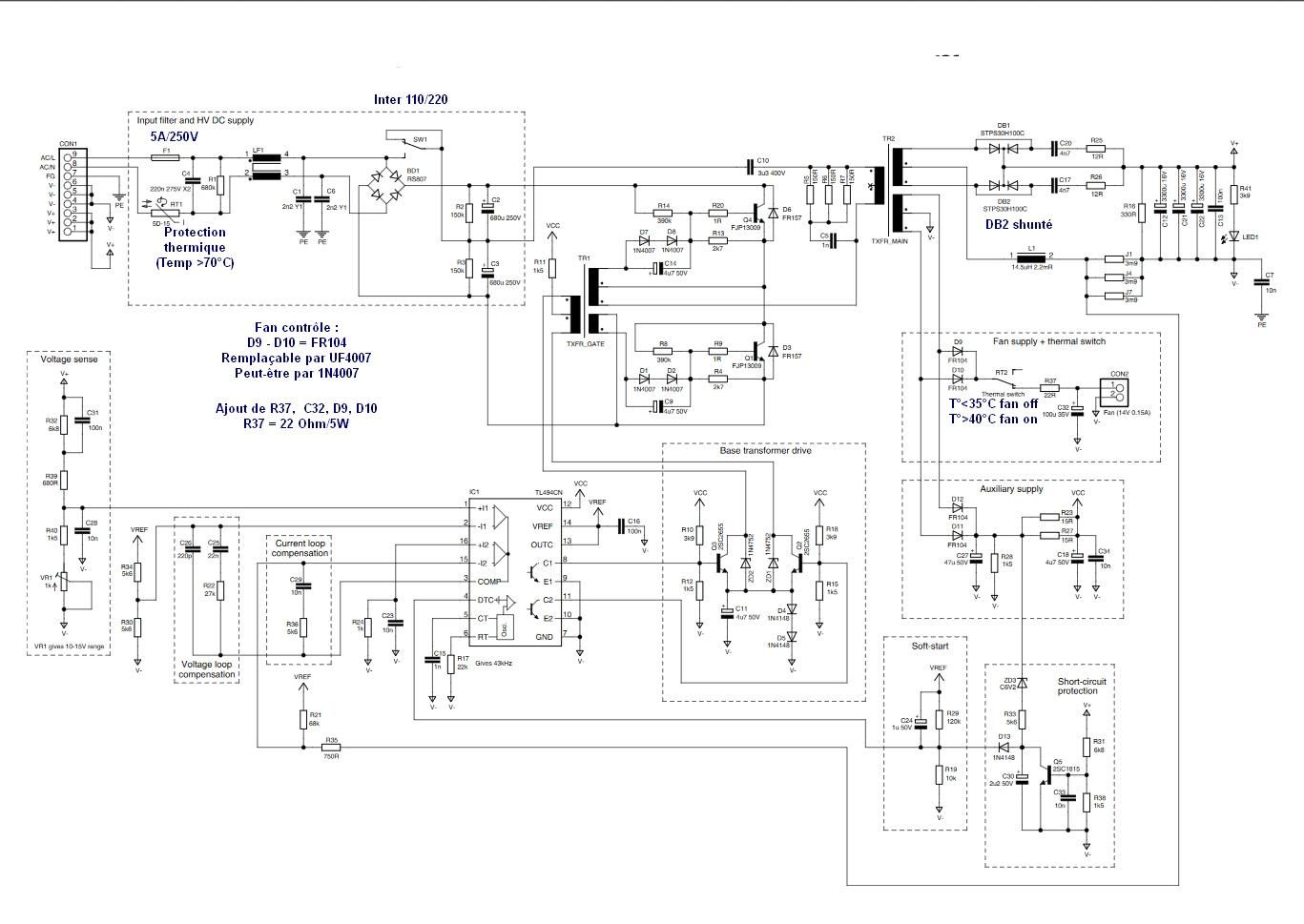

bruno76 Posté(e) Mars 6, 2021 Partager Posté(e) Mars 6, 2021 Merci Vap38 pour ton retour rapide, mais habituellement le ventilateur se met en service lorsque le bed est à température et que la tête est mise en chauffe. Mais la rien. J'ai meme mis les deux tetes en chauffe + le bed et le ventilo ne tourne pas. Je veux bien que ce ne soit pas grave mais théorique les différents utilisateurs consomment leur courant propre et sollicitent l'alim de la même façon. Donc le ventilo doit s'enclencher comme d'habitude. Le risque c'est que l'alimentation ne soit pas refroidie et qu'un composant ne supporte pas et tombe en panne. 1 Lien vers le commentaire Partager sur d’autres sites More sharing options...
hcl28 Posté(e) Mars 7, 2021 Partager Posté(e) Mars 7, 2021 Bonjour, Étonnant comme situation, sur mon imprimante, la mise en route de la ventilation de l'alimentation se fait très rapidement , que cela soit la chauffe du plateau ou la chauffe des buses, as tu fait une mise à jour du firmware ? Lien vers le commentaire Partager sur d’autres sites More sharing options...
vap38 Posté(e) Mars 7, 2021 Auteur Partager Posté(e) Mars 7, 2021 bonjour, Voici pour aider ci-joint le schéma théorique d'une alimentation 24v 350W Lien vers le commentaire Partager sur d’autres sites More sharing options...
bruno76 Posté(e) Mars 7, 2021 Partager Posté(e) Mars 7, 2021 Je n'ai fait aucune mise à jours. J'ai commandé une nouvelle alim et je regarderai si je trouve quelque chose sur l'autre. Merci à tous. Lien vers le commentaire Partager sur d’autres sites More sharing options...
