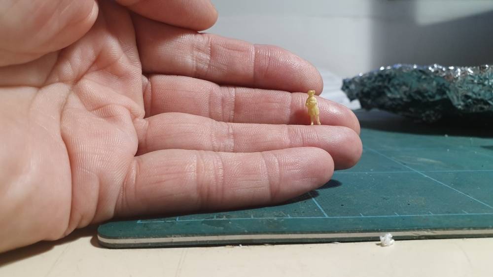

Bernard Huc Posté(e) Mai 10, 2020 Posté(e) Mai 10, 2020 Merci Papy. Il faut dire aussi que la Kelant s400s a une résolution XY de 75 micron alors que la Photon est à 47 micron. Du fait que je ne fais que de petits objets comme vous pouvez en voir là : Je pense aussi que ces machines plus grosses mais à plus faible résolution sont plus adaptées pour imprimer de plus gros objets. Bernard 1

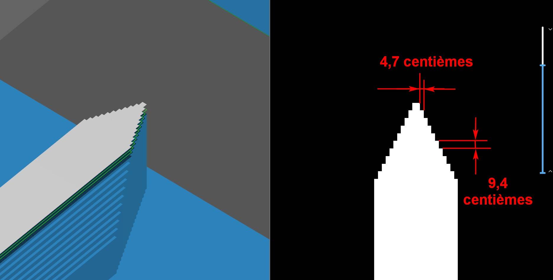

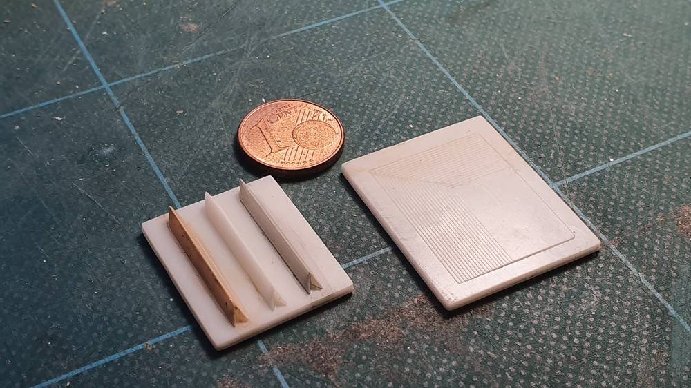

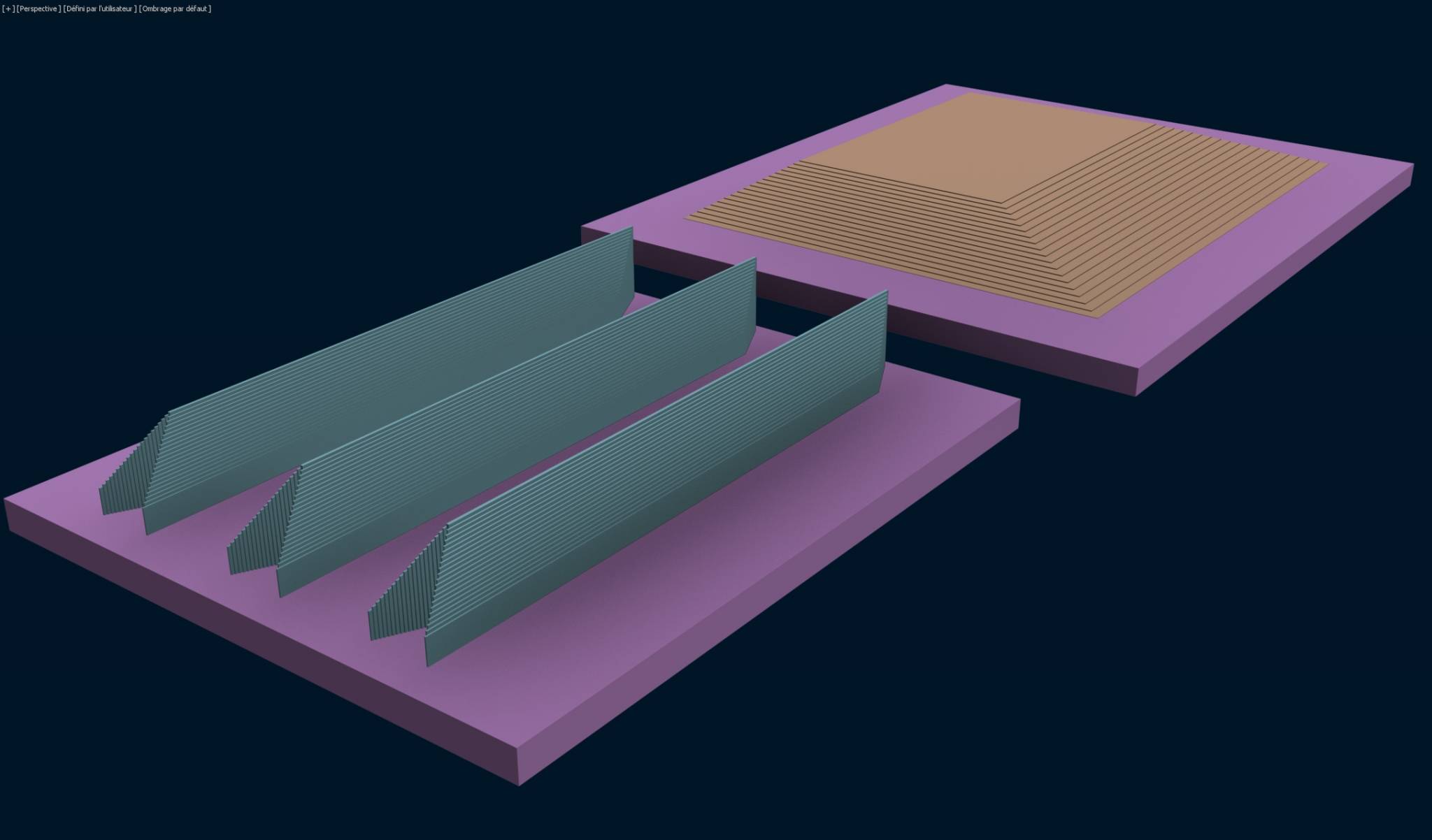

Bernard Huc Posté(e) Mai 12, 2020 Posté(e) Mai 12, 2020 (modifié) Bonjour, comme il a été suggéré, j'ai fait un test de précision. Pour ceux qui ont peur des microns je vais parler en centièmes de mm J'ai modélisé des formes en escalier. Les bleus/grises ont une hauteur de marche de 9,4 centièmes. (4,7 x 2) et une largeur de marche de 4,7 centièmes. La beige a une hauteur de marche de 2,5 centièmes , et une largeur de 47 centièmes. L’intérêt de ces dimensions est qu'elles correspondent (pour les 4,7 centièmes) exactement à la grosseur d'un pixel sur les tranches de Chitubox. Et pour les 2.5 centièmes à la hauteur de couche mini officielle de la Photon. Le résultat est très sympa pour les possesseurs d'une Photon. La largeur des marches de 4,7 centièmes est précisément respecté. C'est la précision mini en XY : La hauteur des couches de 2,5 centièmes est toute aussi visible. On peut donc vérifier que la précision des machines est en XY est directement lié à la grosseur du pixel (et pas à son prix ) et en Z à la hauteur de couche officielle. Je serais curieux de voir comment sort ce test sur d'autres machines. Bernard Modifié (le) Mai 12, 2020 par Bernard Huc

Bernard Huc Posté(e) Mai 12, 2020 Posté(e) Mai 12, 2020 Citation e la précision des machines est en XY est directement lié à la grosseur du pixel (et pas à son prix J'ai un peu trop raccourci ma phrase. Je voulais simplement dire que ce n'est pas le prix qui fait la précision de la machine, mais la quantité de pixels au mm. Sa résolution. Je suis quand même scié par le résultat de ce test. La régularité des marches d'escalier est impressionnante à cette échelle. Elle prouve bien que cette techno est vraiment intéressante pour des petits objets. Quand les machines avec écran 4K (4094 x 2160 pixels) sur la même surface d'impression sortiront sur le marché à ces prix de 300€ je pense que je me laisserais tenter . On aura alors une résolution de 0,029 mm. Même si, comme le dit Papy22, c'est tellement petit qu'on ne voit plus rien. Ce qui n'est pas complètement faux....

Invité Posté(e) Mai 12, 2020 Posté(e) Mai 12, 2020 @Bernard Huc ton test démontre que le + petit détail possible n'est imprimable que dans certaines conditions de modélisation. Là avec des lignes droites et des escaliers pas de surprise mais avec des courbes où des détails plus ponctuelles où des parois minces, d'autres limites apparaitront, celles de l'imprimante et celles de la résine
Bernard Huc Posté(e) Mai 12, 2020 Posté(e) Mai 12, 2020 Citation d'autres limites apparaîtront Ça c'est sur, Je pense d'ailleurs avoir atteint ces limites avec mon charpentier au 1/160 en jaune au milieu des bleus . La boite fait 10 x 6 cm : Mais je n'ai pas eu de demande plus petites sur le forum où je dépanne les gens en figurines indiquant l'échelle de leur modèle de bateau. Sachant que je n'ai pas de grosses mains, déjà il est pas bien gros le gonze... Bernard

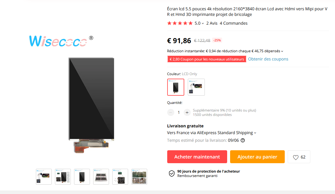

pascal91 Posté(e) Mai 13, 2020 Posté(e) Mai 13, 2020 Il y a 17 heures, Bernard Huc a dit : . Quand les machines avec écran 4K (4094 x 2160 pixels) sur la même surface d'impression sortiront sur le marché à ces prix de 300€ je pense que je me laisserais tenter . On aura alors une résolution de 0,029 mm. je t'ai trouvé ça , si cela te dit de bricoler ta photon mais le prix pique un peu
papy22 Posté(e) Mai 13, 2020 Auteur Posté(e) Mai 13, 2020 Bonjour, aurais mieux valu mettre le lien !!!!
