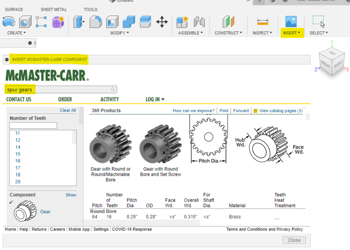

Jean-Claude Garnier Posté(e) Avril 11, 2020 Partager Posté(e) Avril 11, 2020 Moi je vous trouve bien désagréables envers l'ââââmi @xam24, pas vous ??? Autre solution, dans Fusion tu peux aller télécharger des éléments du commerce et ensuite modifier au besoin la fixation, l'alésage, faire des trous dedans toussa toussa Je l'ai déjà fait, ça marche 2 Lien vers le commentaire Partager sur d’autres sites More sharing options...

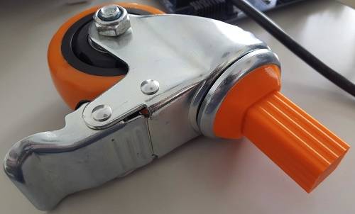

Kachidoki Posté(e) Avril 12, 2020 Partager Posté(e) Avril 12, 2020 J'ai déjà fait exactement la même réparation pour un collègue, et j'ai refait uniquement la couronne. Il a suffit de finir l'usure de l'ancienne couronne à la dremel, et d'y coller celle imprimée en lieu et place. Aux dernières nouvelles, elle tourne encore comme ça. En plus dans le sens d'impression naturel, on maximise la rigidité. Faut arrêter de croire que le plastique c'est fragile. Mon établi/servante mobile est une structure mécano-soudé et les pièces d'adaptation tube carré -> tige filetée pour les roulettes sont imprimées en PETG. Le filetage est imprimé, et le carré est rentré au maillet. J'ai sauté à pieds joints sur l'établi pour valider le concept, et depuis je frappe régulièrement sur un tas en acier en guise d'enclume, placé sur un coin. Ça fait un an que c'est en place. @pou, il est tout a fait possible d'utiliser un scanner ou une photo, et de l'inclure comme image pour redessiner les contours. Il suffit de connaître une cote pour faire la mise à l'échelle. La plupart des logiciels de CAO propose directement cette fonction. Lien vers le commentaire Partager sur d’autres sites More sharing options...

Jean-Claude Garnier Posté(e) Avril 13, 2020 Partager Posté(e) Avril 13, 2020 Il y a 20 heures, xam24 a dit : je croyais que j’étais encore tombé dans un forum d'imprimeurs de pikatchu ! Ba tu t'es trompé, on est ici un certain nombre à ne pas imprimer que des Pikatchu comme le disait (2017, déjà....) un regretté participant trop tôt disparu @rmlc460 Hommage : Le 01/12/2017 at 20:03, rmlc460 a dit : Ouais, mais une imprimante, ça sert majoritairement à imprimer des figurines à la con qui prennent la poussière sur une étagère, ou alors à améliorer la bécane!! Et sinon, tu m'as pas répondu à propos de Mc Master-Carr, t'as rien trouvé ? 1 Lien vers le commentaire Partager sur d’autres sites More sharing options...
xam24 Posté(e) Avril 14, 2020 Auteur Partager Posté(e) Avril 14, 2020 je disait ça pour faire rager (un peut ) les deux premier qui m'on répondu de manière dédaigneuse. J'avais fais le tour du forum avant de m’inscrire donc je savais a quoi m’attendre c'est pourquoi les deux premier commentaire m'on surpris. Je suis en train de regarder Mc Master-Carr c'est super j'avais essayer avec spuregear qui m'a donné quelque chose de vraiment ressemblant mais pas identique. Lien vers le commentaire Partager sur d’autres sites More sharing options...
