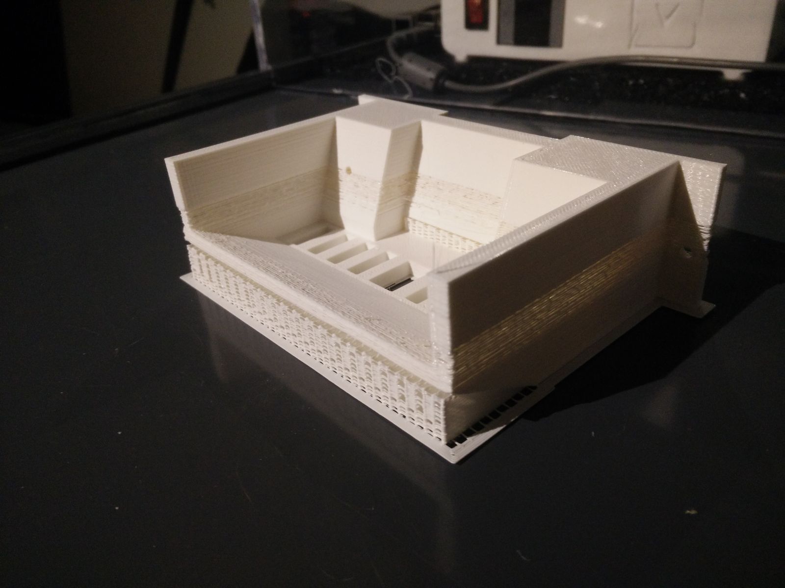

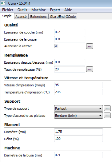

brisfan Posté(e) Avril 13, 2016 Auteur Partager Posté(e) Avril 13, 2016 J'ouvre le bal avec mon impression d'hier soir : Au milieu de la pièce, sans raisons apparentes la pièce a un manque de plastique, problème d'extrudeur. Ca ne m'était jamais arrivé avant. voici mes réglages : Du filo3D, à 205°C (j'ai testé à 195°C mais l'extrudeur claquait de temps en temps) Lien vers le commentaire Partager sur d’autres sites More sharing options...

gisclace Posté(e) Avril 13, 2016 Partager Posté(e) Avril 13, 2016 C'est dur de répondre comme ça, tu as pleins de sources possibles pour ce problème : -problème dans le modèle -problème avec le slicer -buse bouchée partiellement pendant l’impression -filament coincé pendant l’impression -chute de température -problème de Z ... Lien vers le commentaire Partager sur d’autres sites More sharing options...
Brisacier Posté(e) Avril 13, 2016 Partager Posté(e) Avril 13, 2016 Si l'extrudeur claque, ça exclue d'office les problèmes de modèle ou de slicer non? Envoyé de mon A0001 en utilisant Tapatalk Lien vers le commentaire Partager sur d’autres sites More sharing options...
gisclace Posté(e) Avril 13, 2016 Partager Posté(e) Avril 13, 2016 Oui (sauf si ton gcode es mal généré et que il donne par exemple 150° au ieu de 250°, mais perso j'ai jamais vue ça). Si ça claque, je regarderais (dans l'ordre) : -Buse partiellement bouchée -Température qui chute -Filament coincé (bobine mal faite ou poussière accumulée ) Lien vers le commentaire Partager sur d’autres sites More sharing options...
Nebraan Posté(e) Avril 13, 2016 Partager Posté(e) Avril 13, 2016 pour exclure ton slicer visualise ton gcode avec pronterface tu verra de suite si ça vient de la Lien vers le commentaire Partager sur d’autres sites More sharing options...
Brisacier Posté(e) Avril 13, 2016 Partager Posté(e) Avril 13, 2016 (modifié) Alors des niouzzz, ça m'a refait le problème à différentes hauteurs sur d'autres pièces. J'ai bien vérifié la bobine ça roule très bien aucune contrainte. Je penche pour une buse partiellement bouchée comme le suggère @gisclace. Du coup j'ai chauffé à 210° et j'ai mis/enlevé à de nombreuses reprises le filament dans la buse en espérant la nettoyer. Je viens de relancer une impression. Alors que je vous écris ce texte j'entends mon extrudeur claquer... :-( @Nebraan je vais me renseigner pour installer ponterface. Comment vous faites pour nettoyer à fond une tête d'impression? Se pourrait-il que mon filo3D blanc soit tout pourri? Modifié (le) Avril 13, 2016 par Brisacier Lien vers le commentaire Partager sur d’autres sites More sharing options...
Nebraan Posté(e) Avril 13, 2016 Partager Posté(e) Avril 13, 2016 Le filo3D est généralement d'assez bonne qualité mais comme tout filament il est sensible à l'humidité et à la température. Pour nettoyer a fond une buse il y a plusieurs méthode consistant pour la plupart à faire chauffer la buse y insérer du filament et le retirer d'un coup sec pour faire effet ventouse et recommencer plusieurs fois. Tu as aussi l'utilisation d'un petit fil de cuivre ou d'une aiguille spéciale a faire entrer dans la buse a chaud mais beaucoup pensent que c'est mauvais pour la buse vu qu'on risque de la railler a l'intérieur ce qui donnerais plus de surface d'accroche au filament et tout simplement de l'abimer. Pour pronterface il est dispo sur la page de téléchargement de Dagoma qui ont d'ailleurs également un tuto pour nettoyer les buse. Lien vers le commentaire Partager sur d’autres sites More sharing options...
gisclace Posté(e) Avril 13, 2016 Partager Posté(e) Avril 13, 2016 Mets en chauffe et pousse ton filament à la main, tu devrais te rendre compte si tu es partiellement bouché. Par contre, si ça ne le fait pas dés le début, c'est peut être aussi une histoire de température non stable, il faut que tu mesures la température pendant l'impression (pronterface, octoprint..) Lien vers le commentaire Partager sur d’autres sites More sharing options...

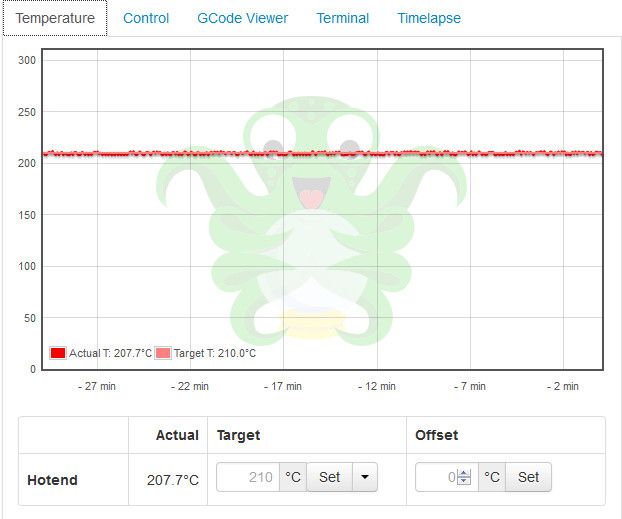

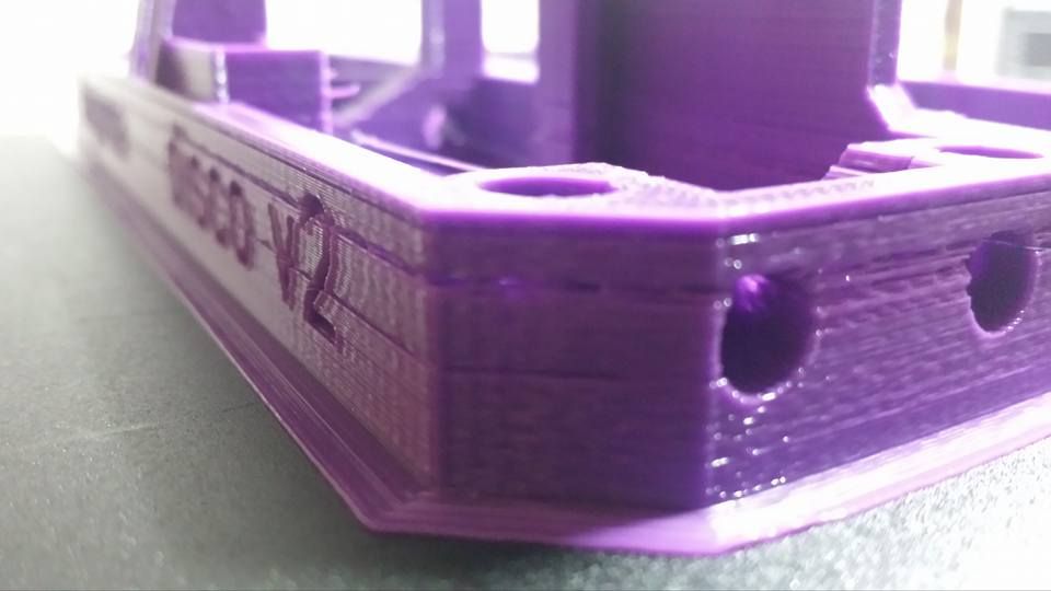

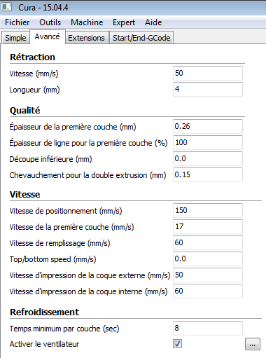

requiem71 Posté(e) Avril 13, 2016 Partager Posté(e) Avril 13, 2016 (modifié) Pour rebondir sur le sujet, j'ai le meme probleme mais pas avec le filo3D, mais avec 3Dink acheté sur filament-abs.fr. 4bobines, les 4 font pareil. des fois ca passe, des fois pas. l'extrudeur claque. jamais a la meme hauteur. la bobine se deroule nickel, ca force pas. j'ai essayé avec le meme modele, meme dimension, en changeant la temperature (de 185 à 215), ca change rien. j'ai changer aussi la longueur de retractation, l'epaisseur de couche, l'épaisseur de la coque (0.8 à 1.2) etc... j'ai aussi nettoyé la buse, et je suis avec octoprint la température. et ben c'est complétement aléatoire (et c'est super chiant). la seule question que je me pose c'est si pour certain filament la temperature de l'environnement ne serait-elle pas un facteur de claquement ? j'explique. ma machine est dans ma veranda. hier j'ai fait 2 impressions d'un modele, c'est passé nickel, aucun probleme. Aujourd'hui comme il fait meilleur, j'ai ouvert les fenetres de la veranda pour aérer un peu et là : 2 impressions 2 impression foirées, et pas au meme endroit !!! donc ma question: est-ce que des variations de temperature de l'environnement pourrai jouer sur la qualité d'impression ? j'avais deja eu un probleme comme ca quand je passais de 8 degrés à 22 degre dans la piece (mise en route du poele a granulé dans la veranda ) mais le claquement ne se faisait qu'à la premiere couche. en image, la variation de ma temperature d'impression dans la derniere demi heure, ou ca a claqué. mais avec le filo3D, j'ai jamais eu, sur les 200m achetés, de claquement dans le moteur d'extrusion. est-ce que le fil peut ne pas etre regulier et bloquer parfois avec un diametre un poil plus gros ? d'ailleurs, je suis en train de faire un caisson pour la machine, pour reguler la temperature de l'environnement avec un radiateur et un ventillateur. Modifié (le) Avril 13, 2016 par requiem71 Lien vers le commentaire Partager sur d’autres sites More sharing options...
