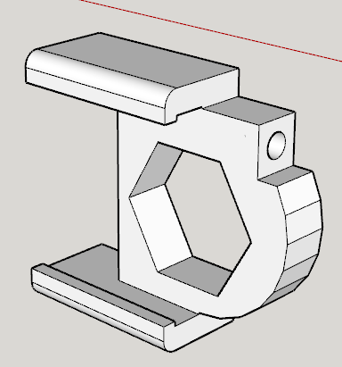

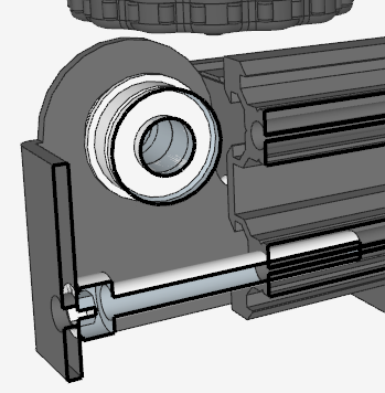

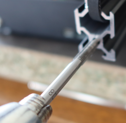

Modif3: tendeur de courroie Y
un coup de taraud M5 dans le profilé 20x40 (le trou d'origine dans le profilé fait 4.2 donc c'est parfait)
un trou de Ø 5 dans la chape dans l'axe de la vis.
Une vis CHC de M5x40 (que je n'ai pas en stock pour le moment, donc remplacée par une vis à tête cruciforme mais qui sera remplacée plus tard)
Ça fait le job !
image.png.9cb6dfbcde6f32acd8448149074416ab.pngimage.png.d7bb57df650f790db2c9539ec615b372.pngimage.png.8bf661f94cf28424ea472bab5208c624.png
Une petite vue numérique du principe:

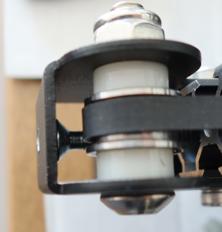

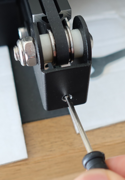

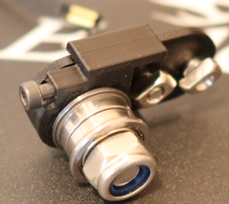

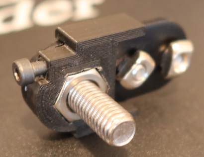

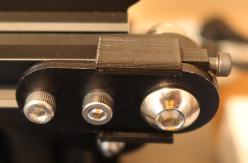

Modif4: tendeur de courroie X
Impression d'une petite pièce support autour de l'écrou M8 pour supporter une vis M3 de tension:
le trou fait 2,5 pour pouvoir tarauder en M3.
En situation, ça donne:
montage du premier écrou M8.
puis les 2 roulements et le nylstop final.
Une fois en place. Ça guide aussi la plaque pendant le serrage.
tendeur_x.stl

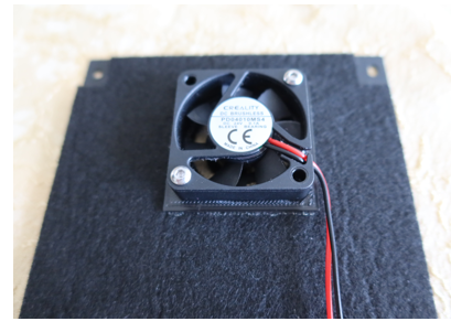

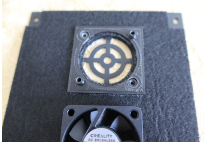

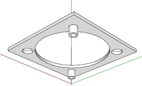

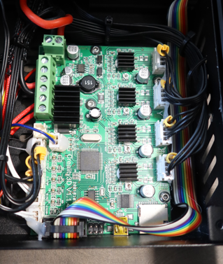

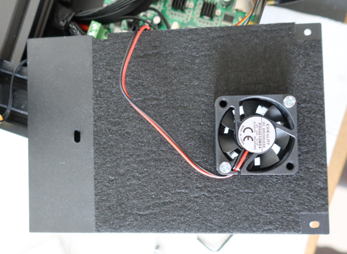

Modif5: Isolation ventilateur carte mère
je cherche à isoler complètement le ventilateur du capot métallique qui a tendance à en amplifier le bruit.
Pour le moment, j'ai appliqué un feutre de 5 mm sur la face interne mais le ventilateur est toujours fixé sur le capot par deux vis:
La suite c'est un support ventilateur que je vais imprimer et coller sur le feutre. Le ventilateur ne sera plus en contact avec le capot.
Pour aller avec, un peu d’hygiène au niveau de la carte mère pour dégager les radiateurs des drivers.
Attention a ton feutre qui aura une tendance a retenir la chaleur, le metal transmettant mieux le froid et le chaud ;). Faudrait pas que tes drivers surchauffent :).
J'aurai limité le feutre a 1cm autour du ventilo.
Modifié (le) par Idealnight
Le dessus du capot ne sert pas vraiment de radiateur sauf si l'air chaud reste prisonnier du boîtier, ce qui n'est pas le cas. Donc pas de problème avec la chaleur.
J'ai enchaîné les impressions de 4 h sans problème. Au niveau bruit par contre, ça améliore les choses. Une tôle non isolée, c'est une peau de tambour en puissance 🙂 .
Au final, le ventilateur ne doit plus être en contact avec la tôle.
Modifié (le) par Yellow T-pot
Là dessus je ne suis pas trop d'accord mais dans ton exemple possible que ça ne change pas grand chose mais par expérience en informatique pour avoir monté des centaines de tour en gaming et avoir testé des isolants avec de bons système de refroidissement. Dés que l'on pose une isolation (feutre ou autre) à l'intérieur, la chaleur augmente à l'intérieur même si elle est évacuée par la ventilation (l'air évacué est plus chaud car mieux isolé à l'intérieur).
Même principe dans les maisons on les isole toujours plus et malgré de bonne VMC ou autre les maisons neuves sont des fours et les gens finissent par mettre des climatisations merci la nouvelle RT sensée être pour l'écologie lol (bref c'est un autre sujet ^^).
En ce qui concerne la Ender 3, même si le ventilateur de la carte mère souffle sur celle-ci pour refroidir, les composants seront dans un environnement plus chaud dû à l'isolation.
Après ce n'est que mon avis hein rien ne dit que tu auras une surchauffe à terme 🙂
Du temps ou je montais moi-même mes PC avec overclocking obligatoire du CPU (sinon ce n'était pas drôle 😄 ) j'isolais aussi mon boitier pour éviter les nuisances sonores. Avec des flux d'air un peu maîtrisés (CPU/alim/boîtier), je n'ai jamais eu de problème de t° internes. Là le boitier en gros c'est un tunnel, j'ai dégagé les radiateurs dans le flux...je n'ai pas d'inquiétude. Entre mettre un peu de feutre et mettre un ventilateur silencieux qui ne souffle pas assez, je préfère le bout de feutre 😉 .
Modif5: suite et fin
j'ai imprimé le support, mis un coup de taraud M3 dans les deux fûts, collé à la colle contact sur le feutre (épaisseur de 4 mm et pas 5 comme je pensais 😉 )
Mise en place du ventilo avec les vis d'origine. Reste plus qu'à tester en remontant tout ça sur la bécane !
Si c'est efficace, même opération en prévision pour le ventilo de l'alimentation.
je joins le STL du support si certains veulent tester.
plaque_ventil.stl

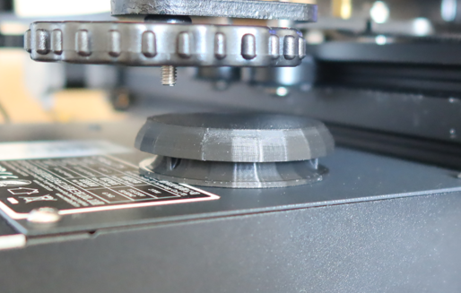

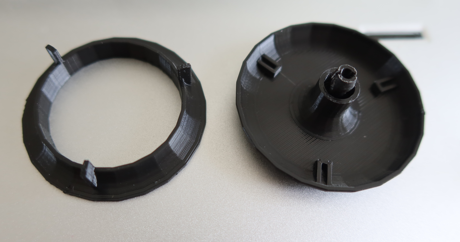

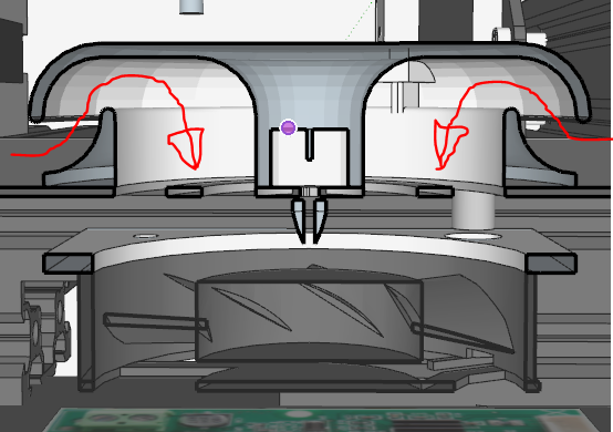

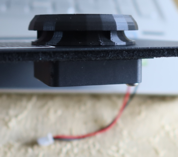

Modif6: capot de protection pour le ventilateur de carte mère.
Mon étude de ce matin, cueillette de champignon 😄
Je l'ai dessiné en deux parties pour éviter les supports à l'impression, j'aime pô les supports !
Le champignon en place sur le capot avec le ventilateur :
Le tout sur la bête clipsé sur le trou central de la grille:

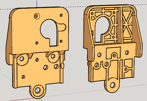

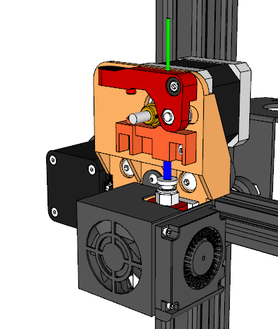

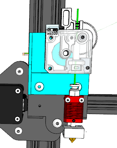

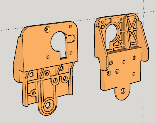

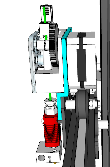

Dans les modifs envisageables, le passage en direct drive me tente bien.
Il existe des kits comme le Micro-Swiss par exemple mais en modif maison ça semble à portée de boîte à outils 🙂
J'ai regardé rapidement sous Sketchup et il faut un support plié, un extrudeur alu inversé et un moteur plus court. On peut-être inverser le Y avec l'extrudeur, pas sur qu'en direct drive on est besoin d'autant de couple qu'avec le PTFE.
Je suis sûr que certain l'on déjà fait.

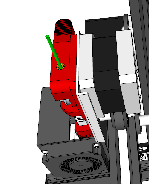

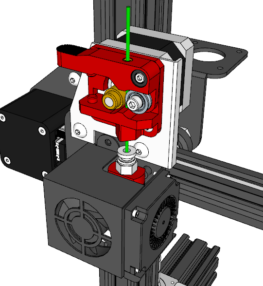

Bon, ben la solution la plus compacte et légère reste l'extrudeur Titan et son moteur de 42x23. Je vais regarder ça de près.
image.png.39284db7e950636eb8382e54aa3b1b6b.pngimage.png.cf56d1dd2aab2904e55040e7b9e86faa.png
Work in progress.
encore quelques détails à vérifier et je lance une première impression des pièces pour confirmer la viabilité de l'implantation.
Dans cette version je reprends le moteur de l'extrudeur, le ressort et le roulement U de l'extrudeur d'origine de mon Ender-3.
Je suis au final proche de l'implantation Micro-Swiss mais avec un déport en Y de la buse de 5 mm seulement par rapport à l'origine contre 10 mm pour la M-S.

Il y a une version 2 possible avec le Titan car les masses supplémentaires me semblent bien plus faibles.

Edit: work in progress suite.
Pièce en épaisseur constante 2,4 mm (2x1,2). Un coup de Cura et c'est parti 🙂

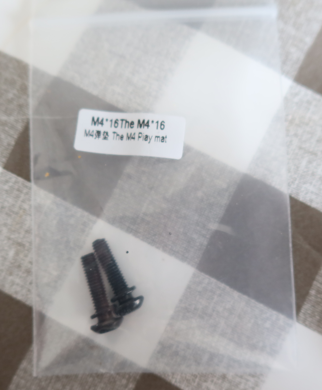

A part ça, j'ai voulu faire la modif des vis de X et je suis parti en spéléo pour retrouver le carton de la ender mais pas de vis en plus dedans 🤨 pourtant je garde tout..
Je vais attendre courant de semaine prochaine pour trouver ça... cependant extrudeur à double engrenage commandé! et pas de sortie filetée en M6 de dispo donc un coup de fusion et de cura.
Hello @Raggasly,
bizarre pour les vis, moi j'ai ça dans une de mes pochettes:

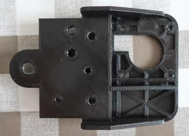

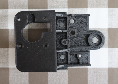

Pour le direct drive, ça avance bien.
La première pièce imprimée:
image.png.32a8f1b980ae08b94ac49d6a367858e3.pngimage.png.4767a81463346c71d1ea5093eef34b53.png
Coté rigidité, c'est vraiment pas mal pour un poids très acceptable mais j'ai déjà modifié la num pour améliorer certains pts comme par exemple la nervure de renfort qu passe au dessus du moteur et améliore la raideur de cette partie.
Coté aspect c'est ok sauf la face en contact avec le support, donc là aussi, modifs de la num pour améliorer l'aspect, les nervures passent toutes du coté sup de l'impression.

@Yellow T-potje pense que tu as du être plus sage que moi..car j'ai pas eu de vis en cadeaux 🙄
Oui je me demandais aussi pourquoi t'avais pas mis toutes les nervures au dos..
