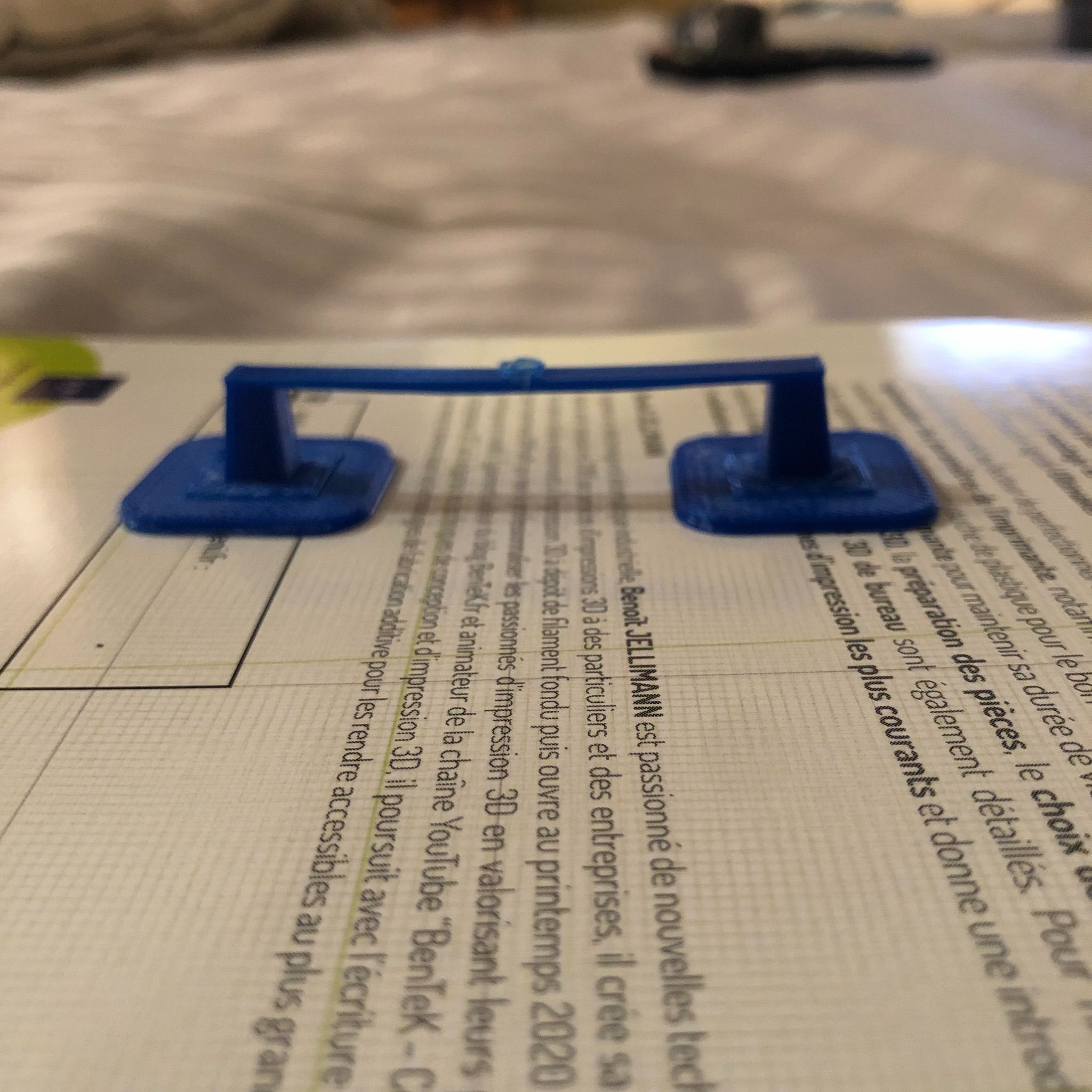

Gautier Wirth Posté(e) Décembre 18, 2021 Partager Posté(e) Décembre 18, 2021 je pense aussi que c est une bonne machine, elle est effectivement précise, dans ce qui est annoncé et je suis plus souvent dans du +/- 0,1 que dans le +/-0,2 bon premier essai de pont ce matin, c est pas mal pour un premier. par contre tu m as porté la poisse , j'ai lancé une arche avec support et quand je suis revenu, j avais la buse gauche dans le modele... je ne vois pas de quoi cela peut venir.. j'ai nettoyé les deux têtes, refait le niveau et les calibrations et roule ma poule il me reste 1,5 heures est pour l instant avec le même fichier GX ça a pas replanté en sachant que je suis plus loin que le premier plantage Lien vers le commentaire Partager sur d’autres sites More sharing options...

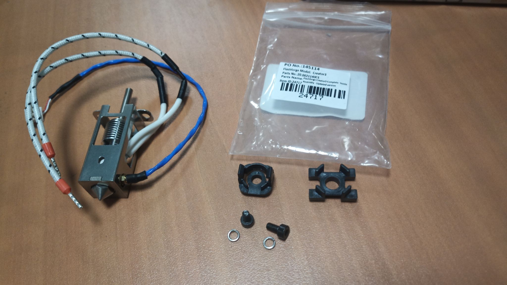

Ironblue Posté(e) Décembre 27, 2021 Partager Posté(e) Décembre 27, 2021 J'ai reçu la nouvelle tête de chauffe et je viens de la changer (très facile à faire), essai de chauffe nickel, réglage des deux têtes pour les mettre au même niveau et lancement d'un print double. Tout se passe bien, j'ai pas eu de truc bizarre avec la tête de gauche comme avant que celle de droite soit HS, elles impriment tout les deux la même chose. La nouvelle (à droite) chauffe nettement plus vite que que celle de gauche, la cartouche de chauffe et le capteur sont scellé dans la tête donc impossible de changer juste un des composants. J'ai fait des photos, je les posterais ce soir car je peux pas du boulot. 1 Lien vers le commentaire Partager sur d’autres sites More sharing options...
divers Posté(e) Décembre 27, 2021 Partager Posté(e) Décembre 27, 2021 C'est peut-être la tête de la nouvelle Creator 3 Pro, qu'ils ont largement améliorée. exemple: les 110°C du plateau atteint en 3 min contre 15 sur la mienne. Lien vers le commentaire Partager sur d’autres sites More sharing options...

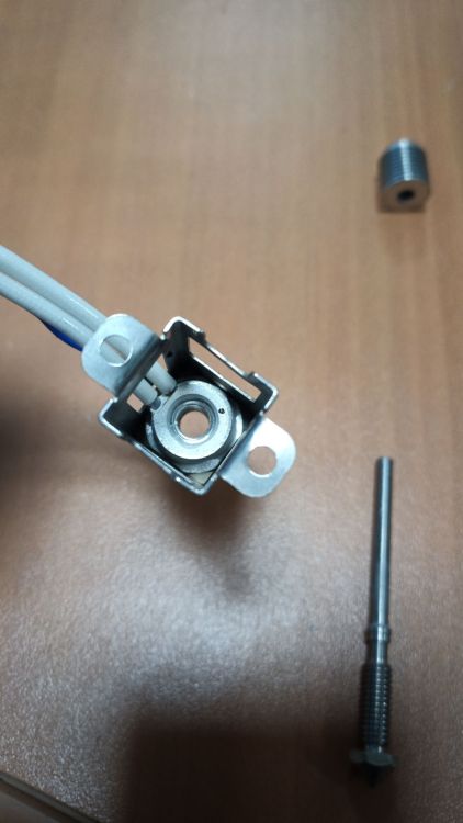

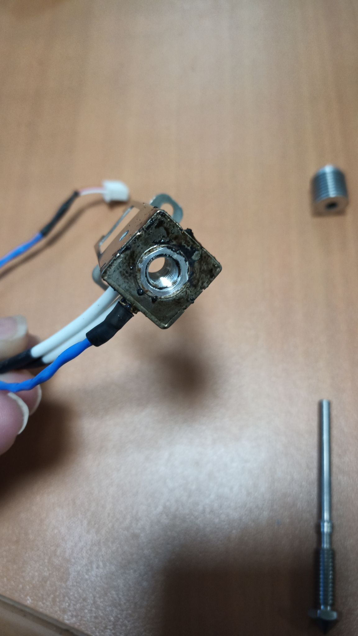

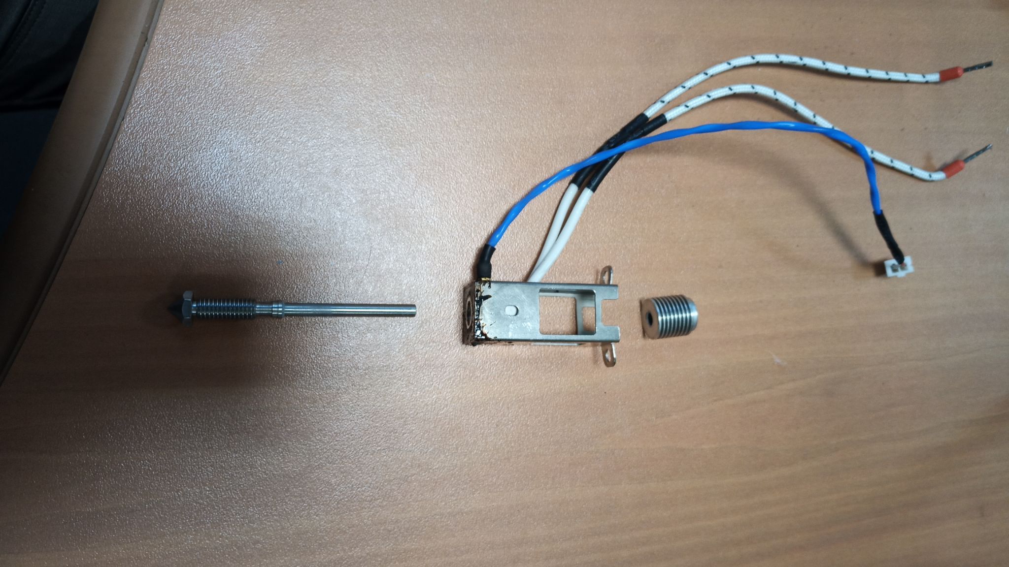

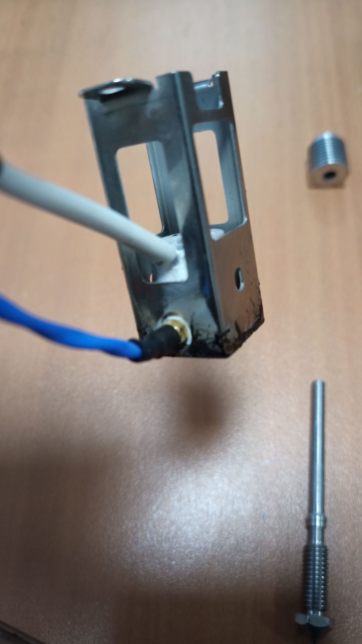

Ironblue Posté(e) Décembre 27, 2021 Partager Posté(e) Décembre 27, 2021 (modifié) peut être... la droite met environ 40 secondes de moins pour chauffer à 165° et reste stable,la gauche monte à 165° puis redescend à 163/162 le reste du print. Edit photo de la nouvelle tête Démontage L'ancienne tête on voie bien que toutes cette partie n'est pas démontable Modifié (le) Décembre 27, 2021 par Ironblue Lien vers le commentaire Partager sur d’autres sites More sharing options...

Gautier Wirth Posté(e) Décembre 28, 2021 Partager Posté(e) Décembre 28, 2021 Le 27/12/2021 at 17:34, Ironblue a dit : peut être... la droite met environ 40 secondes de moins pour chauffer à 165° et reste stable,la gauche monte à 165° puis redescend à 163/162 le reste du print. Edit photo de la nouvelle tête Démontage L'ancienne tête on voie bien que toutes cette partie n'est pas démontable Peut être une perte d efficacité, en vieillissant?ou alors elle te prévient de sa lente agonie^^ peut être le thermocouple de contrôle pid qui deconne… Tu as combien d heures de print? les miennes sont super constante, elle monte à la température demandée et ne varie pas de plus d ‘un degré pendant le print ( après je suis à Max 200 heures de print pour le moment) Lien vers le commentaire Partager sur d’autres sites More sharing options...
Ironblue Posté(e) Décembre 28, 2021 Partager Posté(e) Décembre 28, 2021 je ne sais plus mais il me semble qu'elle en avait dans les 1000 quant je l'ai envoyer en SAV elle en à refait une paire depuis (que la gauche vu que la droite était HS) Lien vers le commentaire Partager sur d’autres sites More sharing options...

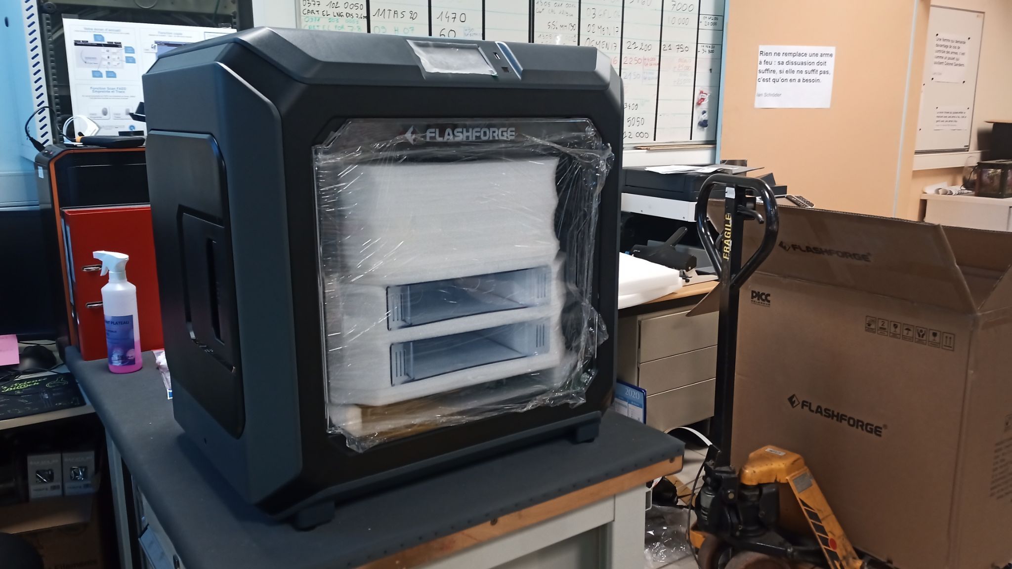

Ironblue Posté(e) Mars 28, 2022 Partager Posté(e) Mars 28, 2022 la nouvelle est enfin arrivée (en remplacement sav comme quoi tout arrive... avec un peu de menace quant même de lancer une procédure...) 1 1 Lien vers le commentaire Partager sur d’autres sites More sharing options...
divers Posté(e) Mars 28, 2022 Partager Posté(e) Mars 28, 2022 Tu parles de menace, comme sur le panneau mural sur ta photo derrière l’imprimante, il est inscrit que si la dissuasion ne suffit le flingue est la bonne solution. ils ont certainement compris le message chez ton fournisseur. mon dieu que ce monde est devenu brutal et répressif. 1 3 Lien vers le commentaire Partager sur d’autres sites More sharing options...
PPAC Posté(e) Mars 28, 2022 Partager Posté(e) Mars 28, 2022 il y a 10 minutes, Ironblue a dit : la nouvelle est enfin arrivée (en remplacement sav comme quoi tout arrive... ho la belle machine si c'est pas indiscret quelle sera la premier impression ? ... un cube de test ? Lien vers le commentaire Partager sur d’autres sites More sharing options...
Ironblue Posté(e) Mars 28, 2022 Partager Posté(e) Mars 28, 2022 non même pas, j'ai des pièces détachées à faire pour des rideaux, une cinquantaine donc pas le temps pour des cubes test... 4 de sortie aujourd'hui sans souci 1 Lien vers le commentaire Partager sur d’autres sites More sharing options...
divers Posté(e) Mars 29, 2022 Partager Posté(e) Mars 29, 2022 (modifié) Ils t'ont fourni la V1 avec les brosses ou V2 avec les lames métalliques Modifié (le) Mars 29, 2022 par divers Lien vers le commentaire Partager sur d’autres sites More sharing options...
Ironblue Posté(e) Mars 29, 2022 Partager Posté(e) Mars 29, 2022 V2 avec lames métalliques. Lien vers le commentaire Partager sur d’autres sites More sharing options...
