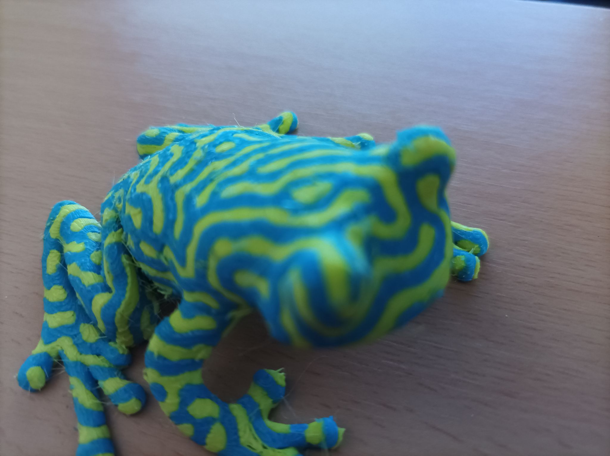

MacFlyNinou Posté(e) Octobre 13, 2021 Partager Posté(e) Octobre 13, 2021 Bonjour. Je viens de faire l'acquisition d'une imprimante Creator 3, et j'aurais quelques questions concernant votre expérience sur cette imprimante idex ... 1) Voila j'ai commencé par essayer d'imprimer des pièces à deux couleurs, et j'ai pas mal de mini bavures un peu partout, ce n'est pas très lisse comme résultat. (Je ne parle pas des grosses bavures, celles la ont été arrêtées par le "mur" de protection ou les tours de purges) mais bien des mini bosses que l'on voit un peu sur la photo) Est ce que c'est normal, je n'aurais pas mieux ? Ou est ce qu'il faut jouer d'un paramètre ? La rétraction peut être ? Vous êtes restés sur la valeur d'origine dans Flashprint ? 2) Même lorsque les têtes sont rangées, elles continues à faire couler très légèrement du fil .. Est ce normal ? Ou faut il changer un paramètre ? Je découvre le monde idex alors excusez moi si mes questions sont basiques, mais y'a pas beaucoup d'infos sur ce genre de machine sur internet ^^ Lien vers le commentaire Partager sur d’autres sites More sharing options...
divers Posté(e) Octobre 13, 2021 Partager Posté(e) Octobre 13, 2021 Ce qui n'est pas normal c'est que depuis six mois il y a la Creator 3 V2 sur laquelle les têtes viennent en fin de course planter la buse sur une plaque en acier afin d'en boucher l’orifice donc il n'y a plus ce genre de problème. Voici les différences entre les deux versions: Il n'y a plus de brosses pour nettoyer les têtes, c'est remplacé par la lame acier sous les buses. Il y a des capteurs de fin de courses sur tous les axes. Les têtes sont mieux ventilées latéralement Lien vers le commentaire Partager sur d’autres sites More sharing options...
MacFlyNinou Posté(e) Octobre 13, 2021 Partager Posté(e) Octobre 13, 2021 Merci pour les infos, j'ai la Creator 3 V2. Alors j'ai justement regardé ça quelques temps après avoir écrit ce message ... et j'ai constaté que les lamelles étaient trop basses. Surtout l'une des deux, du coup ça dégoulinait beaucoup. La je les ai re tordues un peu vers le dessus et ça bouche mieux durant les temps d'attente. On va voir si ça se passe mieux .... Par contre ça ne résoudra mon soucis de picots. Vu que la bavure était absorbée par le mur précédemment. Lien vers le commentaire Partager sur d’autres sites More sharing options...
divers Posté(e) Octobre 13, 2021 Partager Posté(e) Octobre 13, 2021 Chaque chose en son temps. tu es en mode standard ou fine ? Lien vers le commentaire Partager sur d’autres sites More sharing options...
