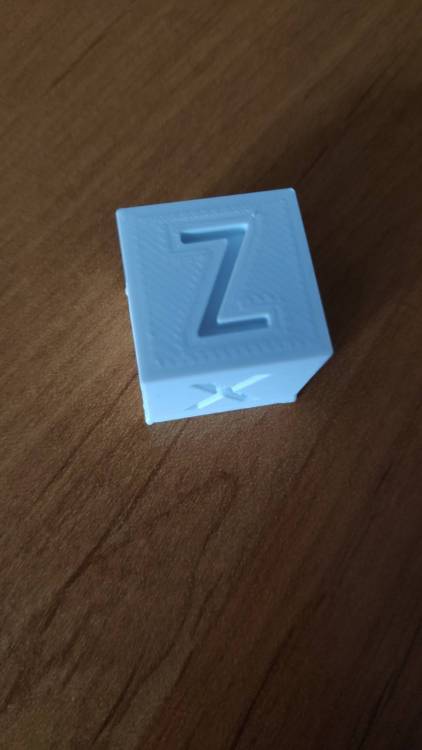

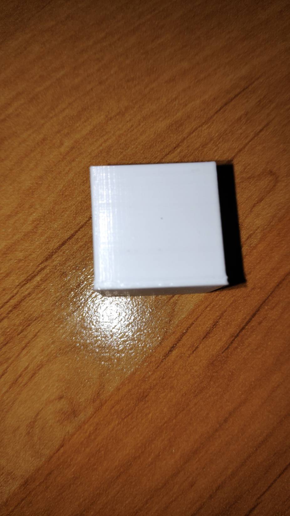

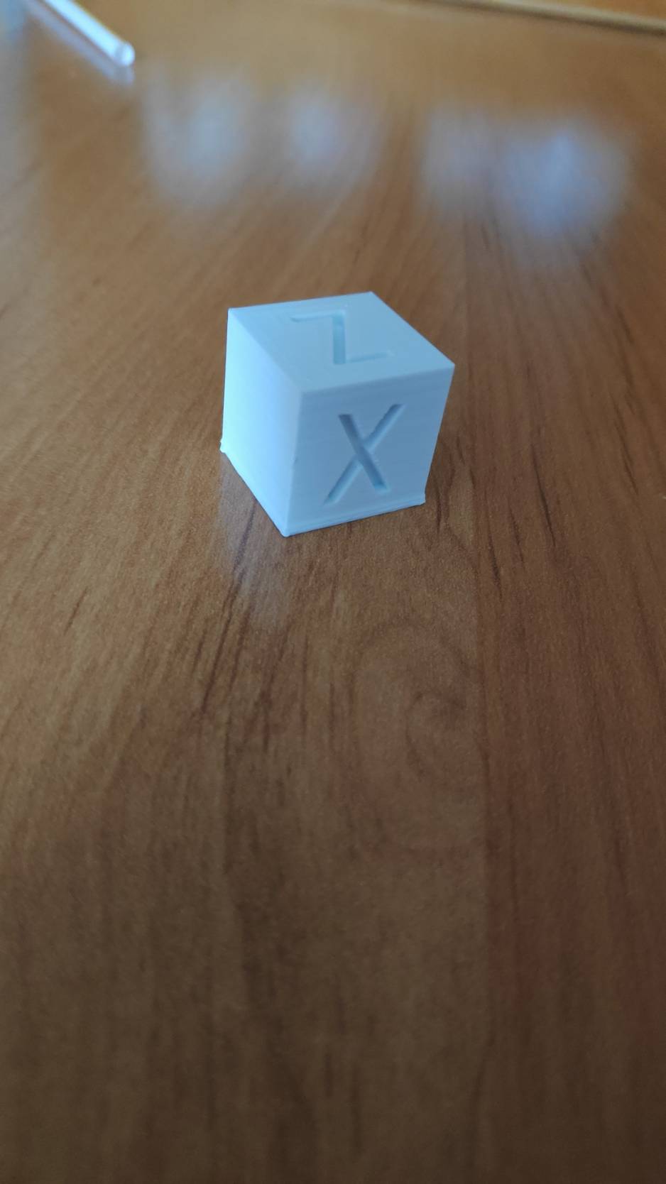

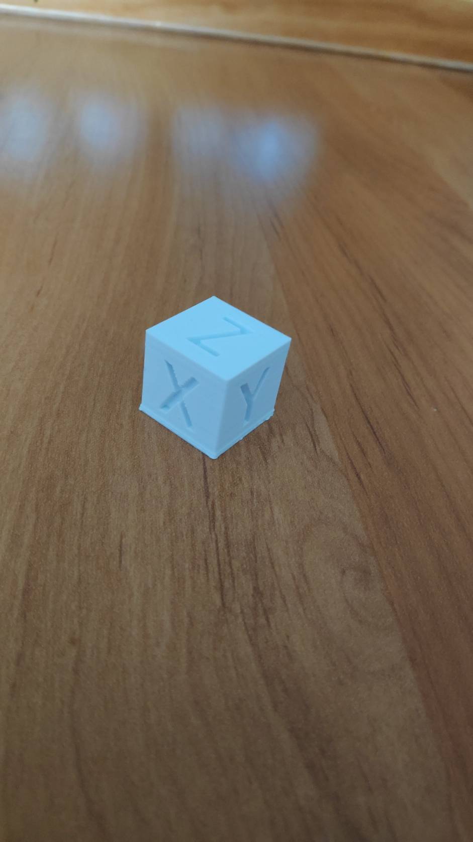

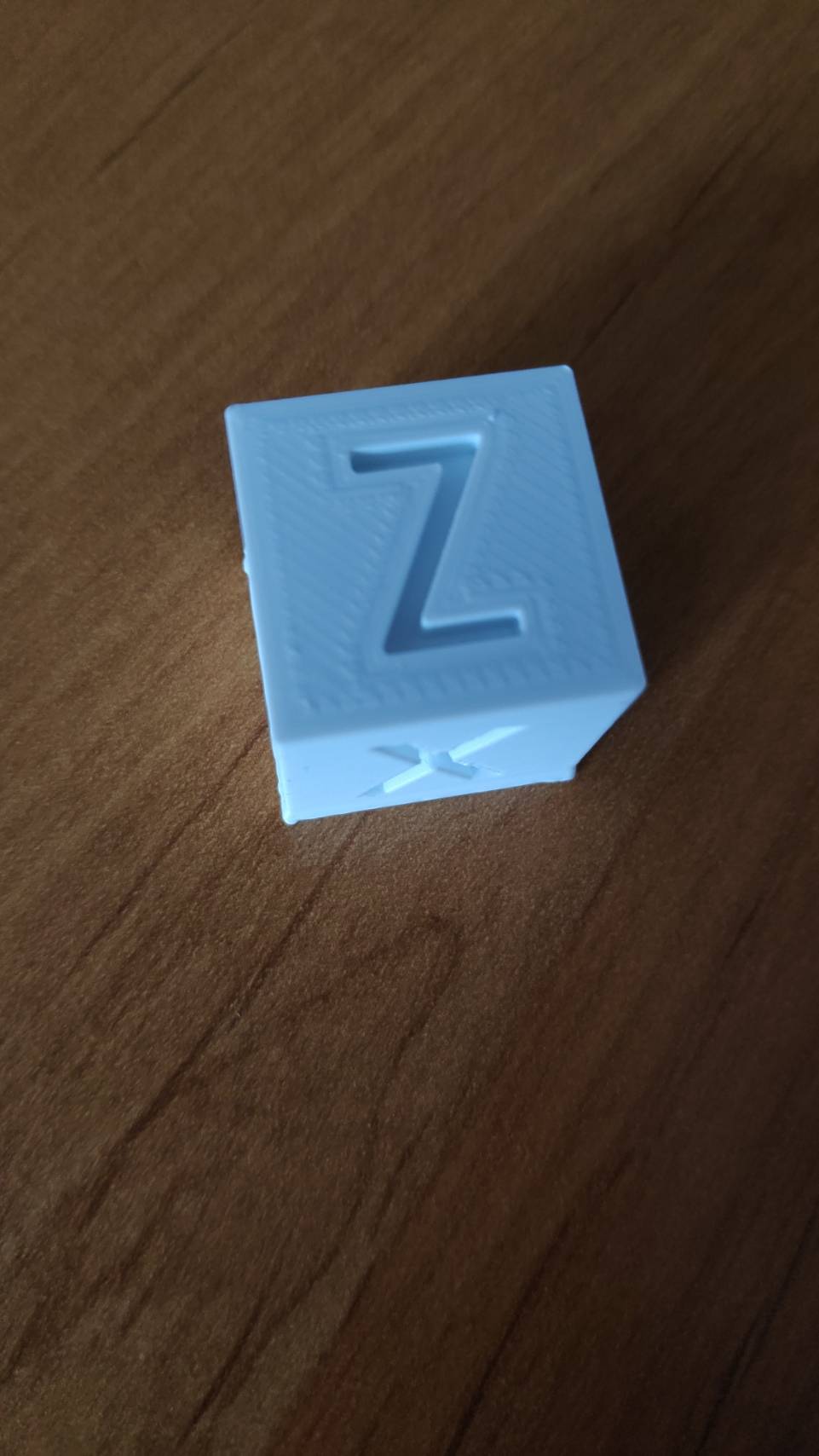

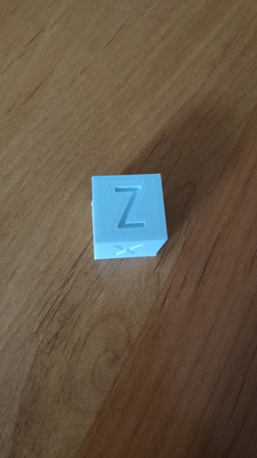

Invité Posté(e) Mai 1, 2020 Partager Posté(e) Mai 1, 2020 Sur la 1ère des 2 dernières images postées, c'est le Threaded tube or Throat tube dont je parlais. Je l'ai revissé avec l'aide de ma Femme, remis la buse neuve, et résultat : Lien vers le commentaire Partager sur d’autres sites More sharing options...
Idealnight Posté(e) Mai 1, 2020 Partager Posté(e) Mai 1, 2020 Bon ben voilà une bonne base de travail :). Allez au boulot maintenant, travail sur ta première couche (réglage plateau, peut-être une température un peu haute j'ai l'impression de voir quelques blobs) pour les pattes d'éléphant. GG Lien vers le commentaire Partager sur d’autres sites More sharing options...
Yellow T-pot Posté(e) Mai 1, 2020 Partager Posté(e) Mai 1, 2020 L'aspect semble bien Reste à mesurer les 3 cotés pour vérifier si les dimensions sont respectées. Lien vers le commentaire Partager sur d’autres sites More sharing options...

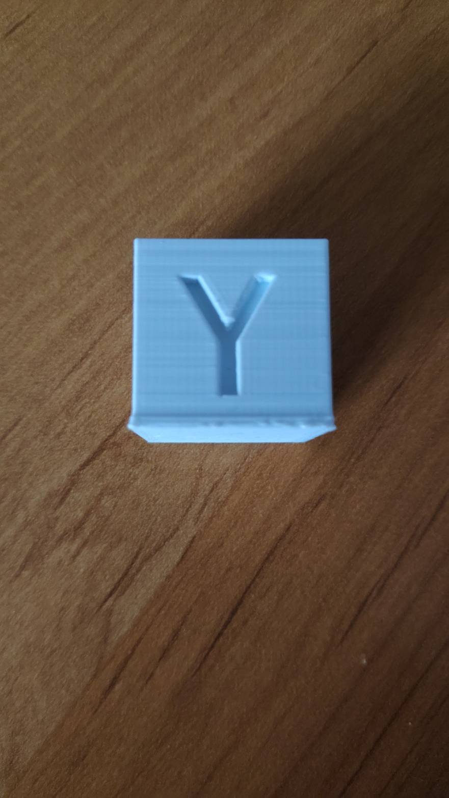

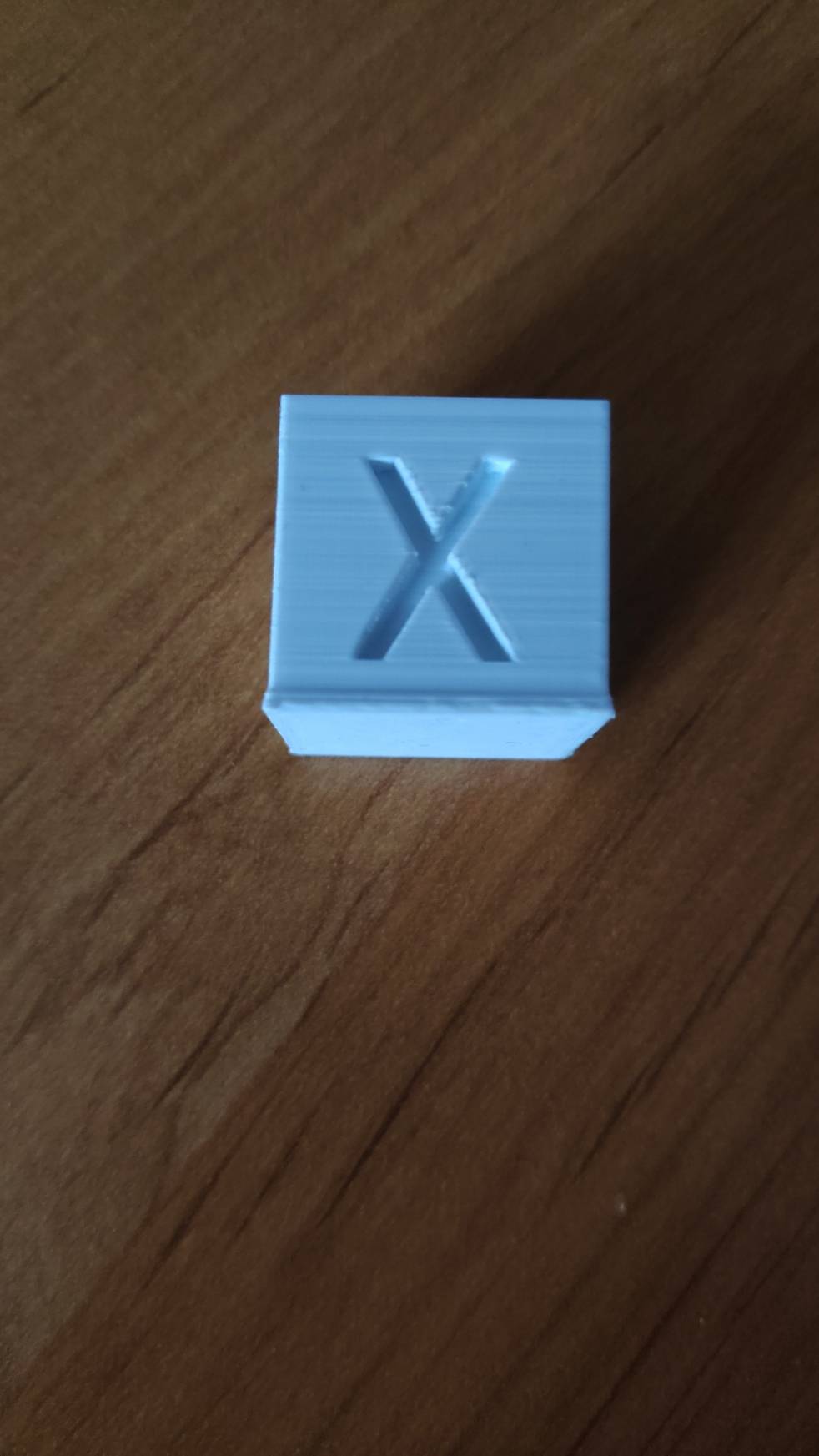

Invité Posté(e) Mai 1, 2020 Partager Posté(e) Mai 1, 2020 (modifié) A part 4 ou 5 couches qui me semble un peu plus large que tout le reste tout au début, mais j'avais ça avant d'avoir des problèmes, peut-être du à un mauvais calibrage, autrement, tout le reste semble très bien, et c'est vraiment très lisse. J'essaye de vous faire des photos plus près et plus "nettes". Je viens de mesurer, et tous les côtés font bien 20 mm de large. Modifié (le) Mai 1, 2020 par Invité Lien vers le commentaire Partager sur d’autres sites More sharing options...
Invité Posté(e) Mai 1, 2020 Partager Posté(e) Mai 1, 2020 Je viens de mesurer, et tous les côtés font bien 20 mm de large. Lien vers le commentaire Partager sur d’autres sites More sharing options...

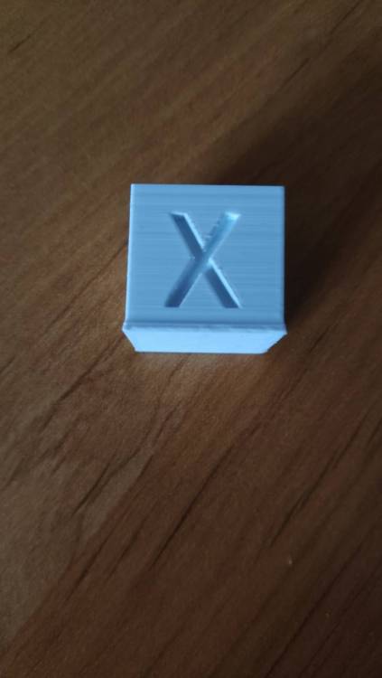

Bullstyx Posté(e) Mai 1, 2020 Partager Posté(e) Mai 1, 2020 ça change ! Ta température de départ est trop haute comme l'a dit @Idealnight, ressaie de slicer ton cube en mettant la même température partout, ventilation à 100% à la 2ème couche, ça devrait résoudre ta patte d'éléphant Lien vers le commentaire Partager sur d’autres sites More sharing options...
Titi78 Posté(e) Mai 1, 2020 Partager Posté(e) Mai 1, 2020 (modifié) Et bien voilà une bonne nouvelle. Ça fait plaisir à voir Le tassement en bas est du a un réglage trop écrasé de la première couche (si tu fais le réglage plateau avec une feuille de papier il faut monter le z après le home de la valeur de l'épaisseur de la feuille avant de régler les molettes) et peu être aussi au tassement des coupleur du Z ( voir plus au le lien vers mon tuto réglage mécanique du Z) Edit Si tu utilise cura il y a un paramètre dans coque qui s'appelle expansion horizontale couche initiale que tu peux mettre à-02 ou quelques mm qui correspondent a la largeur du pied d'éléphant Modifié (le) Mai 1, 2020 par Titi78 Lien vers le commentaire Partager sur d’autres sites More sharing options...

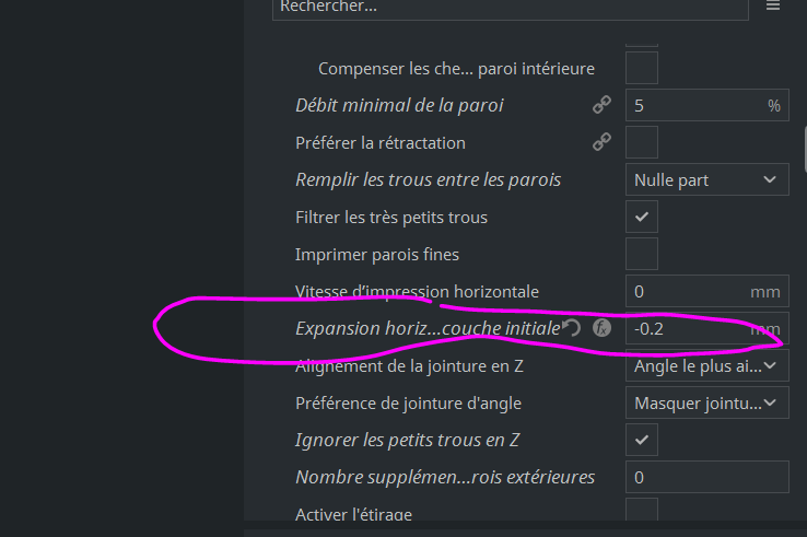

Invité Posté(e) Mai 1, 2020 Partager Posté(e) Mai 1, 2020 Il y a 4 heures, Titi78 a dit : Et bien voilà une bonne nouvelle. Ça fait plaisir à voir Le tassement en bas est du a un réglage trop écrasé de la première couche (si tu fais le réglage plateau avec une feuille de papier il faut monter le z après le home de la valeur de l'épaisseur de la feuille avant de régler les molettes) et peu être aussi au tassement des coupleur du Z ( voir plus au le lien vers mon tuto réglage mécanique du Z) Edit Si tu utilise cura il y a un paramètre dans coque qui s'appelle expansion horizontale couche initiale que tu peux mettre à-02 ou quelques mm qui correspondent a la largeur du pied d'éléphant Il faut que je mette l'expansion horizontale à -0.2 c'est ça ? Parce que, si je met -02, Cura passe en orange. Lien vers le commentaire Partager sur d’autres sites More sharing options...
Titi78 Posté(e) Mai 1, 2020 Partager Posté(e) Mai 1, 2020 (modifié) expansion horizontale de la couche initiale -0.2 (CURA 3.5.1) ou correctement régler la mécanique de la machine Modifié (le) Mai 1, 2020 par Titi78 Lien vers le commentaire Partager sur d’autres sites More sharing options...

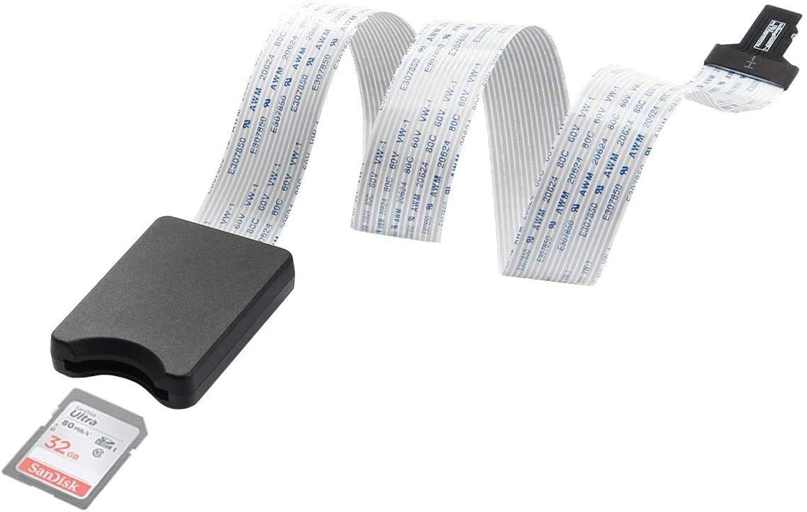

Invité Posté(e) Mai 4, 2020 Partager Posté(e) Mai 4, 2020 J'ai eu un autre problème avec mon imprimante, j'ai lancé une toute petite impression, avec ma Carte SD habituelle, et là, catastrophe, l'impression s'arrête à environs 0.5 cm de hauteur, je recommence la même impression (entre temps, j'ai éteint l'imprimante, et en la rallumant, la Carte SD est non reconnue 2 ou 3 X de suite), pareil l'imprimante s'arrête d'extruder à environs 0.5 cm, je met le fichier sur la carte SD d'origine fournie avec l'imprimante, pareil, j'utilise un vieux fichier de la Carte SD d'origine, et là, plus de problèmes. Je pensais pas qu'une carte SD corrompue pouvait provoqué un arrêt d'extrusion total sur une impression. Comme quoi, on voit de tout avec les imprimantes 3D. Ou alors, j'ai un autre problème ? Pour vérifier, j'ai créé un autre Gcode sur la carte SD d'origine, et je n'ai eu aucun problème avec, pourvue que ça dure. Lien vers le commentaire Partager sur d’autres sites More sharing options...
Titi78 Posté(e) Mai 4, 2020 Partager Posté(e) Mai 4, 2020 Si la carte sd commence a donner des signess de faiblesse, c'est soit la carte soit le lecteur de carte qui est hs ... pour ne pas risquer de casser le lecteur micro sd de ma cr10s, j'ai suivi les conseils et mis une rallonge adaptateur micro-SD vers SD classique (plus gros et plus simple a manipuler) le jour ou ca commencera à mal marcher je changerai cette rallonge et pas ma carte mère... Voir ici : https://www.thingiverse.com/thing:2570622 Lien vers le commentaire Partager sur d’autres sites More sharing options...
Invité Posté(e) Mai 4, 2020 Partager Posté(e) Mai 4, 2020 Il y a 2 heures, Titi78 a dit : Si la carte sd commence a donner des signess de faiblesse, c'est soit la carte soit le lecteur de carte qui est hs ... pour ne pas risquer de casser le lecteur micro sd de ma cr10s, j'ai suivi les conseils et mis une rallonge adaptateur micro-SD vers SD classique (plus gros et plus simple a manipuler) le jour ou ca commencera à mal marcher je changerai cette rallonge et pas ma carte mère... Voir ici : https://www.thingiverse.com/thing:2570622 Salut. J'ai toujours eu des problèmes avec cette carte SD depuis le changement de CM, du coup, j'espère que ça vient d'elle et pas du lecteur. La toute 1ère fois que j'ai mis cette carte micro SD, la CM refusait de la lire, il m'a fallut l'insérer environs 3 ou 4 fois avant qu'elle l'accepte, et quand je met la carte micro SD d'origine, j'ai aucun problème à la lire. Je croise les doigts. Lien vers le commentaire Partager sur d’autres sites More sharing options...
Invité Posté(e) Mai 6, 2020 Partager Posté(e) Mai 6, 2020 Pour l'éffet patte d'Elephant, la configuration que vous m'aviez donné fonctionne. Par contre, pour la rallonge, ou peut on la trouver pas trop cher SVP ? Sur Amaz.. elle coute presque 10 €, quel que soit le vendeur, et sur Cdiscou.. avec les frais de port, pareil. Lien vers le commentaire Partager sur d’autres sites More sharing options...
