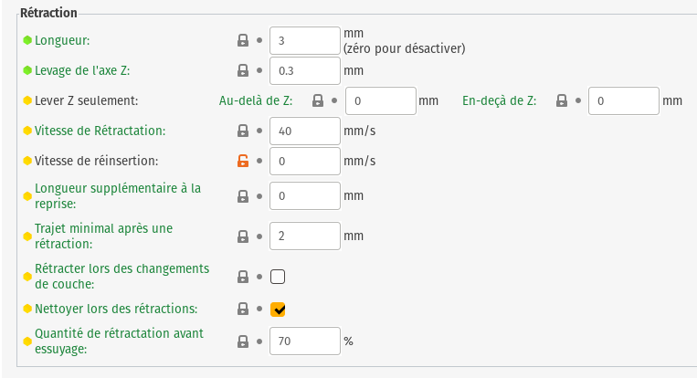

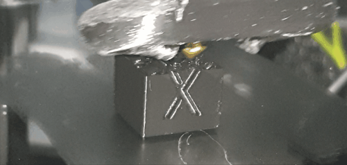

coubi64 Posté(e) Janvier 31, 2021 Partager Posté(e) Janvier 31, 2021 (modifié) Je n'arrive pas à régler correctement le stringing. Le gcode généré ici sort parfaitement, comme si il ne prenait pas en compte les mesures de 6 à 3.5mm par pas de 0.5mm que j'avais rentré: https://teachingtechyt.github.io/calibration.html#retraction J'ai donc imprimé des "ultrafast retraction test" qui sortent tous avec beaucoup de stringing, quel que soit la valeur de retraction... (https://www.thingiverse.com/thing:2219103) (La valeur "0" en vitesse de réinsertion indique que ça utilise la même valeur que la vitesse de rétractation) Voilà mes réglages actuels. Une idée? J'en profite pour vous demander si il existe des chaussettes silicone pour le heat block de notre Q5? (avez-vous des liens pour en acheter?) Modifié (le) Janvier 31, 2021 par coubi64 Lien vers le commentaire Partager sur d’autres sites More sharing options...
Fificap Posté(e) Janvier 31, 2021 Auteur Partager Posté(e) Janvier 31, 2021 (modifié) Hello, j'ai eu à peu près les mêmes résultats que toi avec son test de rétraction, toutes les tours étaient bien mais avec certains filaments j'avais beaucoup de striging en impression pourtant. En effet avec des petites pointes c'était aussi la cata pour ces filaments, souvent du silk, ou métallisé, ou encore du petg! Pour la plupart des filaments je m'en sort autours de 6.5 mm à 65 mm/s. Pour le Petg c'est étrange car pour certaines marque/couleur je dois monter à 9mm, pour d'autre descendre à 5mm... J'arrive à limiter le stringing de certains filaments en imprimant plus gros (0.202 au lieu de 0.161 qui est mon réglage par défaut), ou en baissant le température d'impression. J'ai aussi corrigé le striging de certains silk en utilisant une boite de séchage. Avec certain filament ( le petg souvent) rien à faire, je sais que je vais en avoir alors je les utilise pour des pièces simple sans trop de découpes, et je m'arme de patience pour 'nettoyer' ! Bon courage! Modifié (le) Janvier 31, 2021 par Fificap 2 Lien vers le commentaire Partager sur d’autres sites More sharing options...
Newbe Posté(e) Février 1, 2021 Partager Posté(e) Février 1, 2021 (modifié) Fificap tu as absolument raison de pointer les variations par filament, il y'a tellement de variable en jeu qu'on s'y perd parfois, la température ambiante, l'humidité, les additifs de certains filaments et j'en passe. Effectivement l'idéal étant d'avoir un profil par type de filament. (le créateur du site le précise d'ailleurs également (https://youtu.be/rp3r921DBGI?t=671) J'en profite pour donner un bon point à FLSUN au niveau du SAV suite à ma mésaventure, deux échanges mail sans longue discussion (et en anglais irréprochable) comme ça peut ne pas être le cas pour ce type de produit et j'ai eu droit à la promesse d'un envoi d'un nouveau bed (complet) pour le remplacement. :). quoique ma solution "Ikéa" me plaît plutôt bien finalement. Modifié (le) Février 2, 2021 par Newbe 1 Lien vers le commentaire Partager sur d’autres sites More sharing options...
