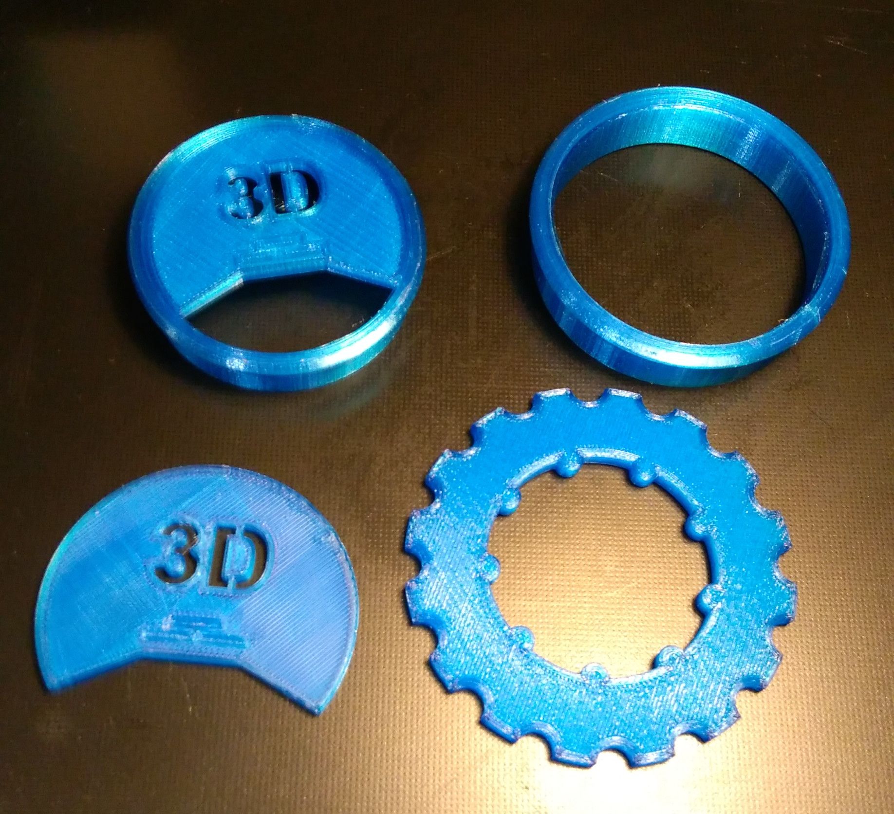

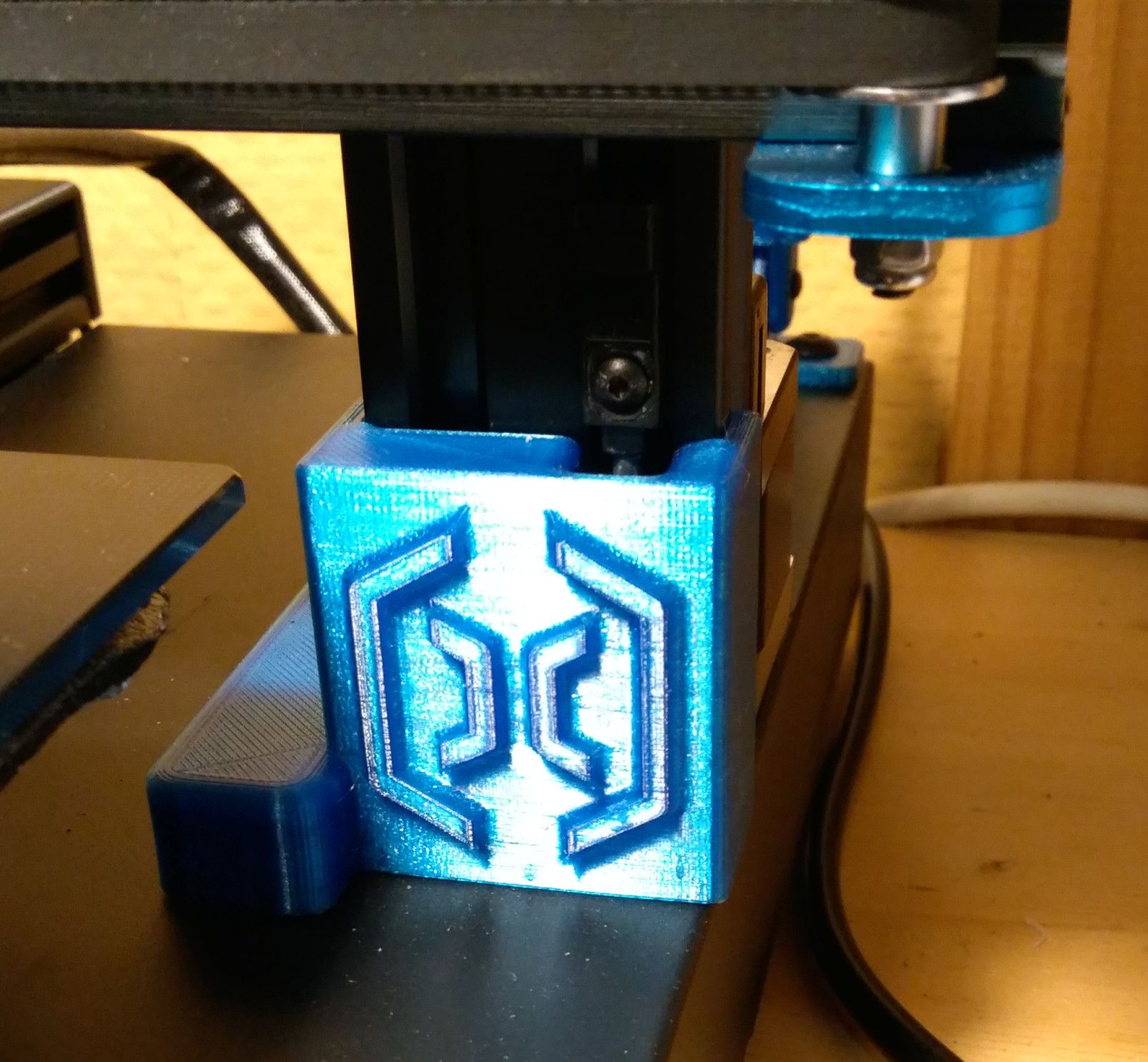

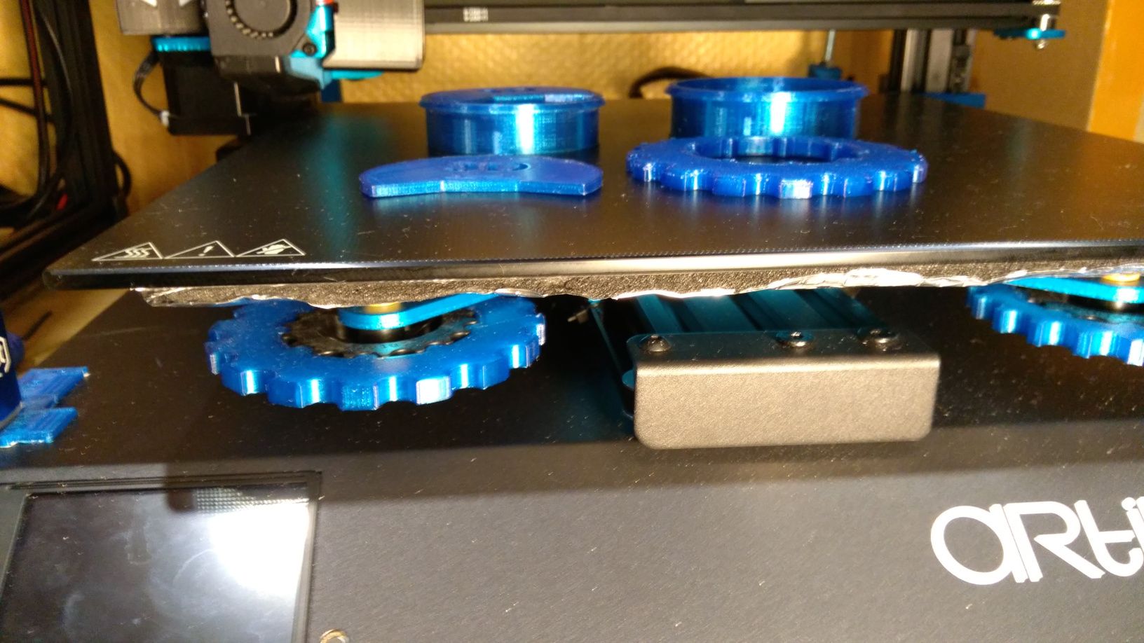

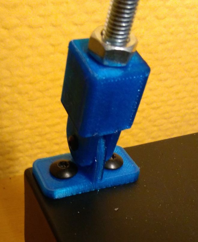

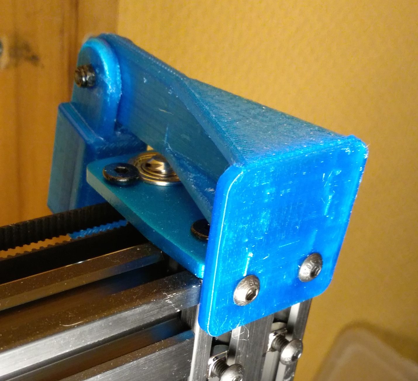

jeffy Posté(e) Novembre 11, 2020 Partager Posté(e) Novembre 11, 2020 Le 08/11/2020 at 12:38, Yusuke-sensei Urameshi a dit : Salut et merci pour ton retour. Des photos du rendu final? Quid de la difficulté d'impression du petg, ça se passe bien. Merci Bonjour, Voici quelques photos et objets imprimés avec le PETG Eryone Bleu Trans. L'accroche sur le plateau est un peu plus difficile qu'avec le pla. Souvent, j'ai fait un radeau ou bien utilisé du scotch de peintre. A part ça, j'ai trouvé un profil adapté : chauffe à 245 °C et bed à 70 °C. Cordialement, Jeffy 1 Lien vers le commentaire Partager sur d’autres sites More sharing options...

Yusuke-sensei Urameshi Posté(e) Novembre 11, 2020 Partager Posté(e) Novembre 11, 2020 (modifié) @jeffy cool merci sympa, la couleur est vraiment très proche et je pense que ça doit être la même que le pla que j'ai pris silk blue de eryone qu'en penses tu? le résultat à l'aire un peu moins propre par contre niveau finition qu'avec le pla? je précise encore une fois que je n'ai jamais imprimé encore je me fais peut être de fausse illusion quand à la qualité qu'on peut obtenir. edit: j'ai prus le IPA de ton lien 6L à ce prix la j'allais prendre 1L pour 16E..... merci encore Modifié (le) Novembre 11, 2020 par Yusuke-sensei Urameshi Lien vers le commentaire Partager sur d’autres sites More sharing options...

jeffy Posté(e) Novembre 11, 2020 Partager Posté(e) Novembre 11, 2020 il y a 10 minutes, Yusuke-sensei Urameshi a dit : @jeffy cool merci sympa, la couleur est vraiment très proche et je pense que ça doit être la même que le pla que j'ai pris silk blue de eryone qu'en penses tu? le résultat à l'aire un peu moins propre par contre niveau finition qu'avec le pla? je précise encore une fois que je n'ai jamais imprimé encore je me fais peut être de fausse illusion quand à la qualité qu'on peut obtenir. En effet, j'ai l'impression que les deux filaments ont une couleur très proche. Donc, pour des pièces esthétiques le pla sera sans doute une bonne solution; par contre, pour des pièces demandant un peu plus de résistance le petg sera meilleur. Conclusion, faut faire l'expérience pour faire ton choix. 1 Lien vers le commentaire Partager sur d’autres sites More sharing options...
