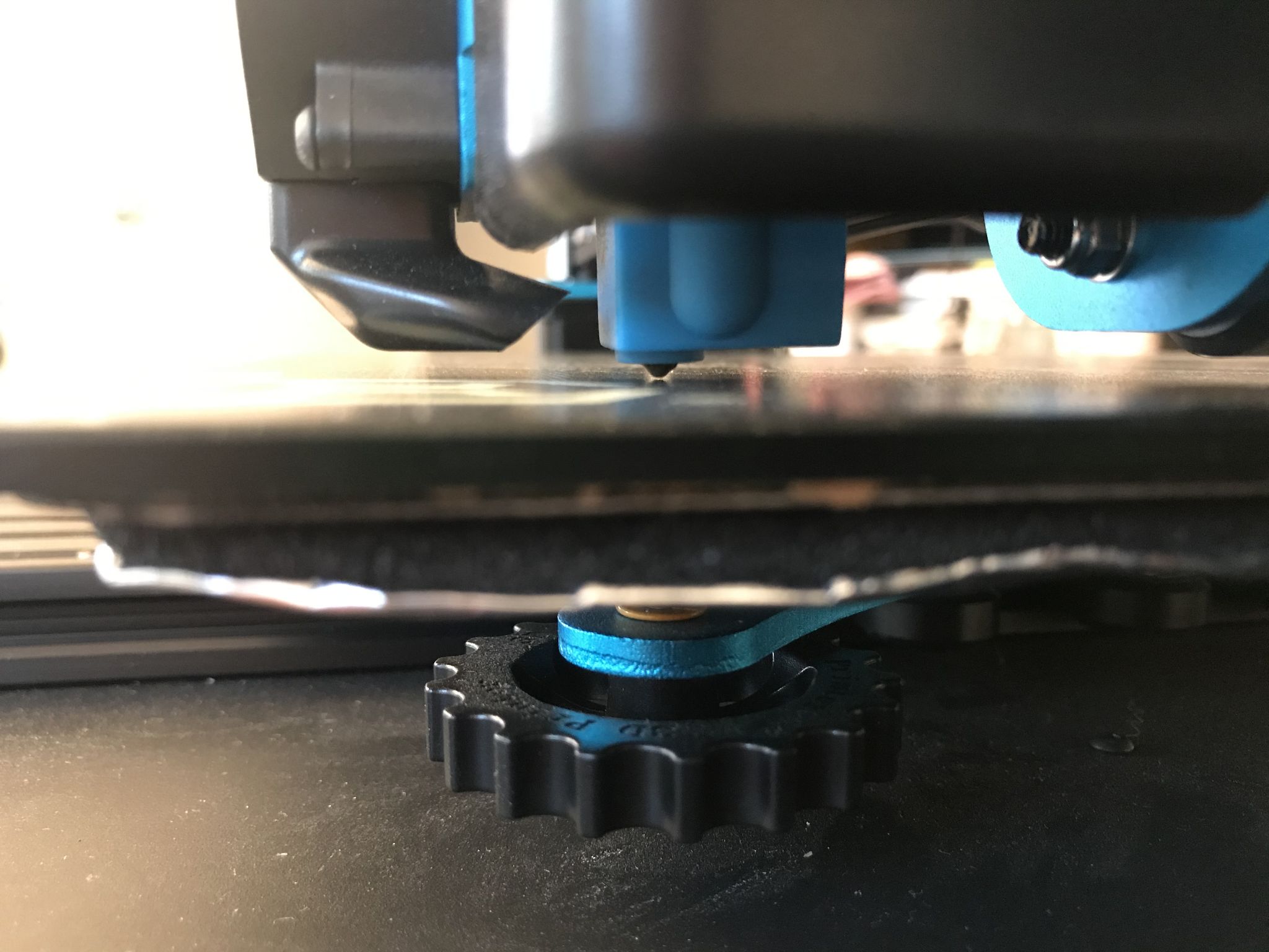

Samy5 Posté(e) Septembre 19, 2020 Partager Posté(e) Septembre 19, 2020 Il y a 1 heure, Gege34 a dit : Si tu as une règle ou un niveau (quelque chose de bien plat) regarde si ton plateau est bien plat. Après les réglages que tu fais c'est la bonne méthode, et une fois que tu as fait les 4 coins, tu refais un tour. Pense aussi à le faire avec la buse et le plateau chaud comme si tu allais imprimer. Merci pour ta réponse, En rapide j’ai qu'une règle sous la main mais comme tu peux le voir sur les 2 photos, le plateau semble plat. Lien vers le commentaire Partager sur d’autres sites More sharing options...
Gege34 Posté(e) Septembre 19, 2020 Partager Posté(e) Septembre 19, 2020 Fait 2 fois le nivellement à chaud (extrudeur et bed) Lien vers le commentaire Partager sur d’autres sites More sharing options...

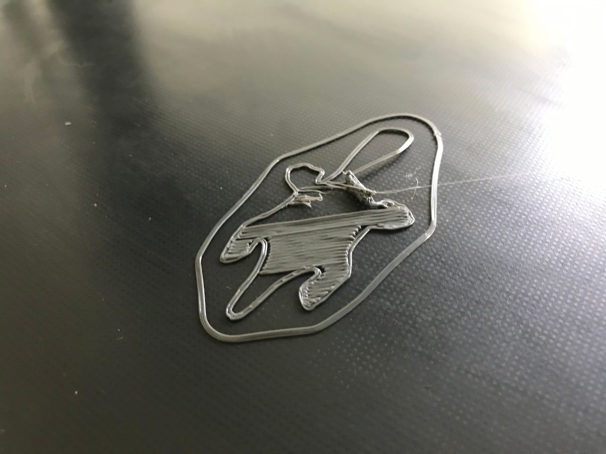

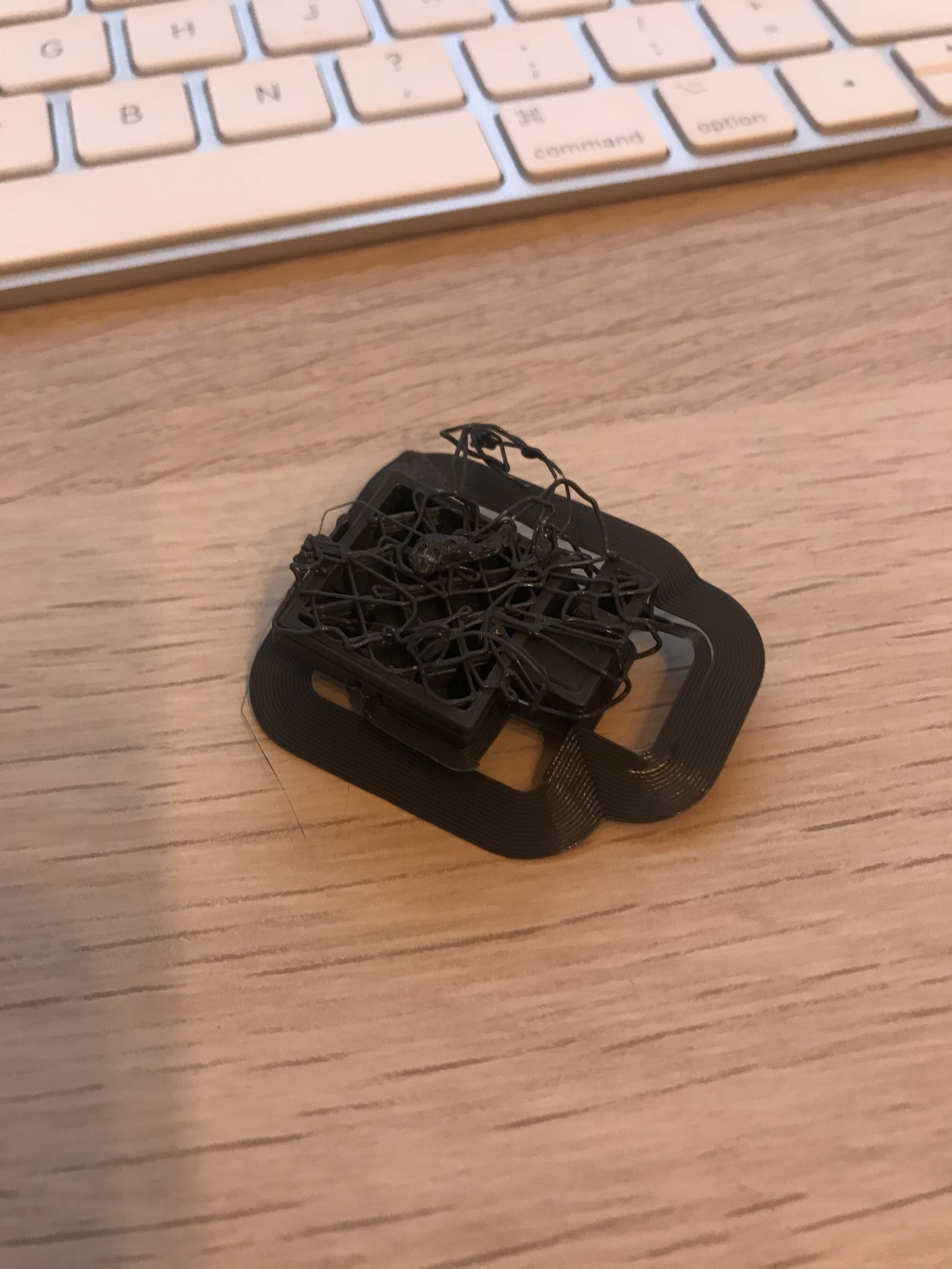

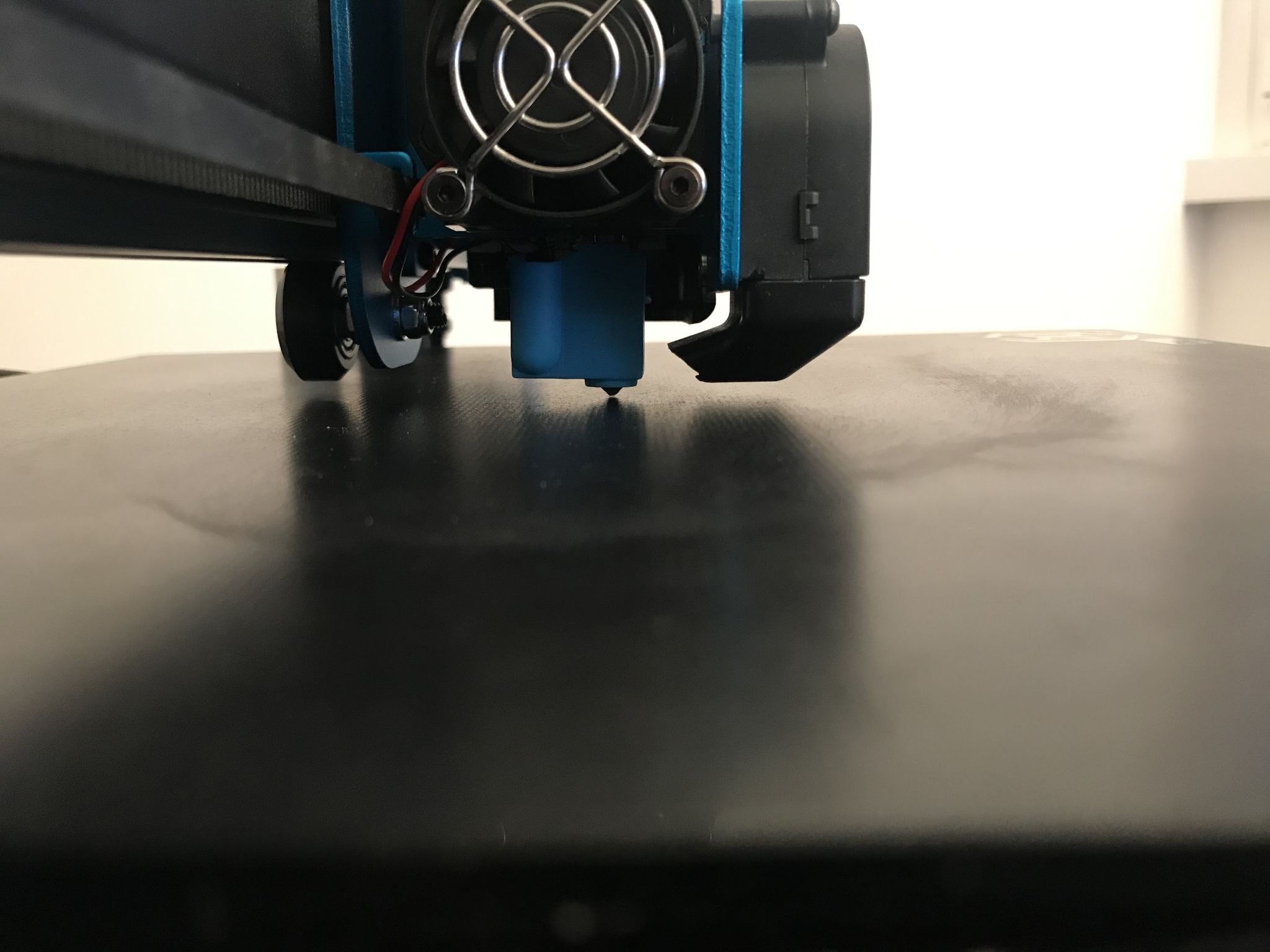

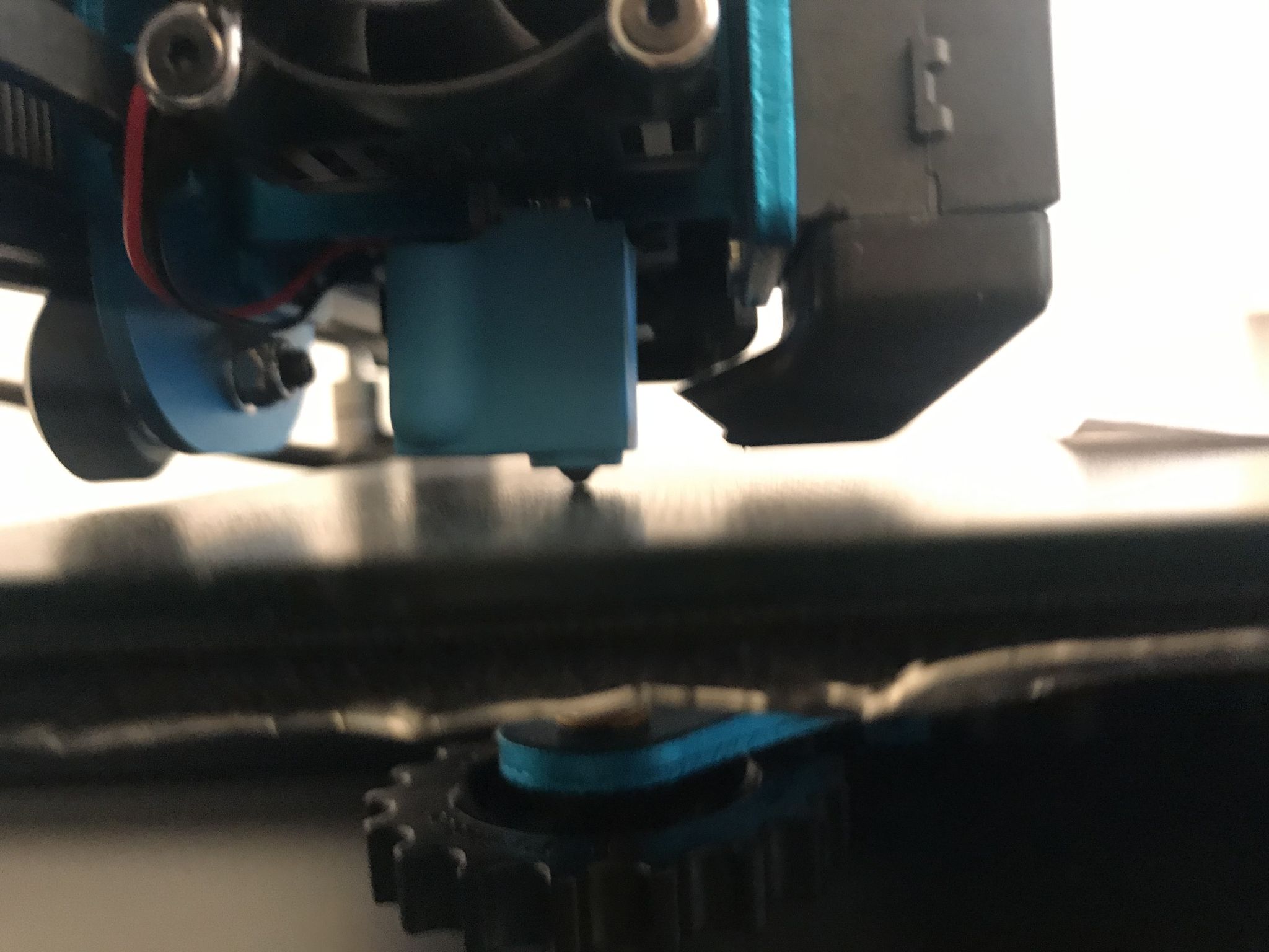

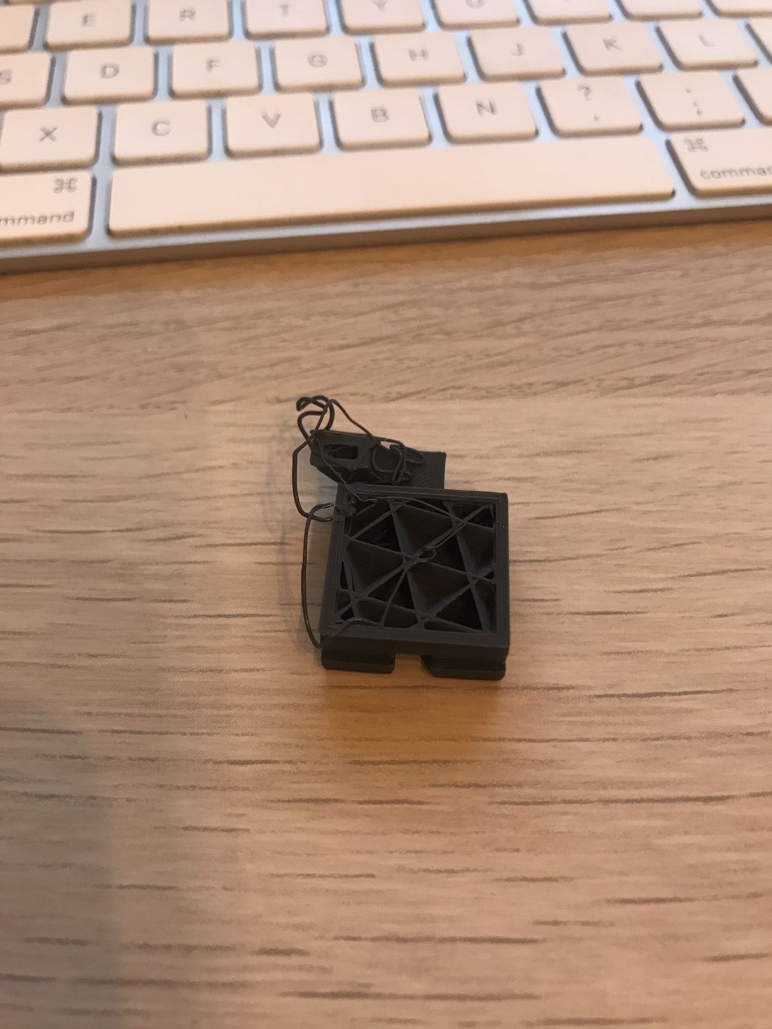

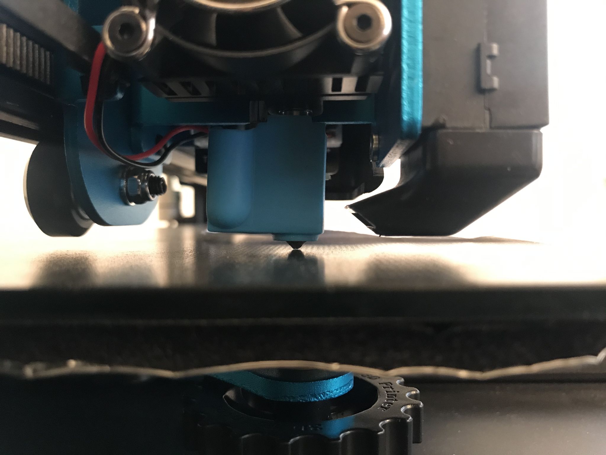

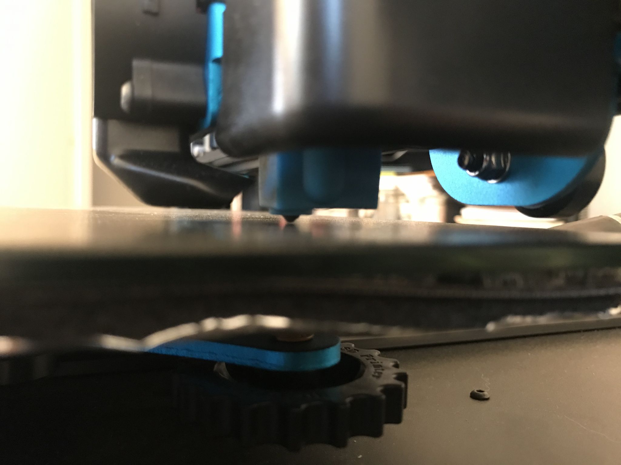

Samy5 Posté(e) Septembre 20, 2020 Partager Posté(e) Septembre 20, 2020 (modifié) Il y a 16 heures, Gege34 a dit : Fait 2 fois le nivellement à chaud (extrudeur et bed) Merci pour ta réponse. Je viens de le faire (même 3 fois) plateau à 60 et extrudeur à 200 La buse au centre n'accroche toujours pas la feuille. J'ai tout de même testé une impression et c'est le massacre ... Modifié (le) Septembre 20, 2020 par Samy5 Lien vers le commentaire Partager sur d’autres sites More sharing options...

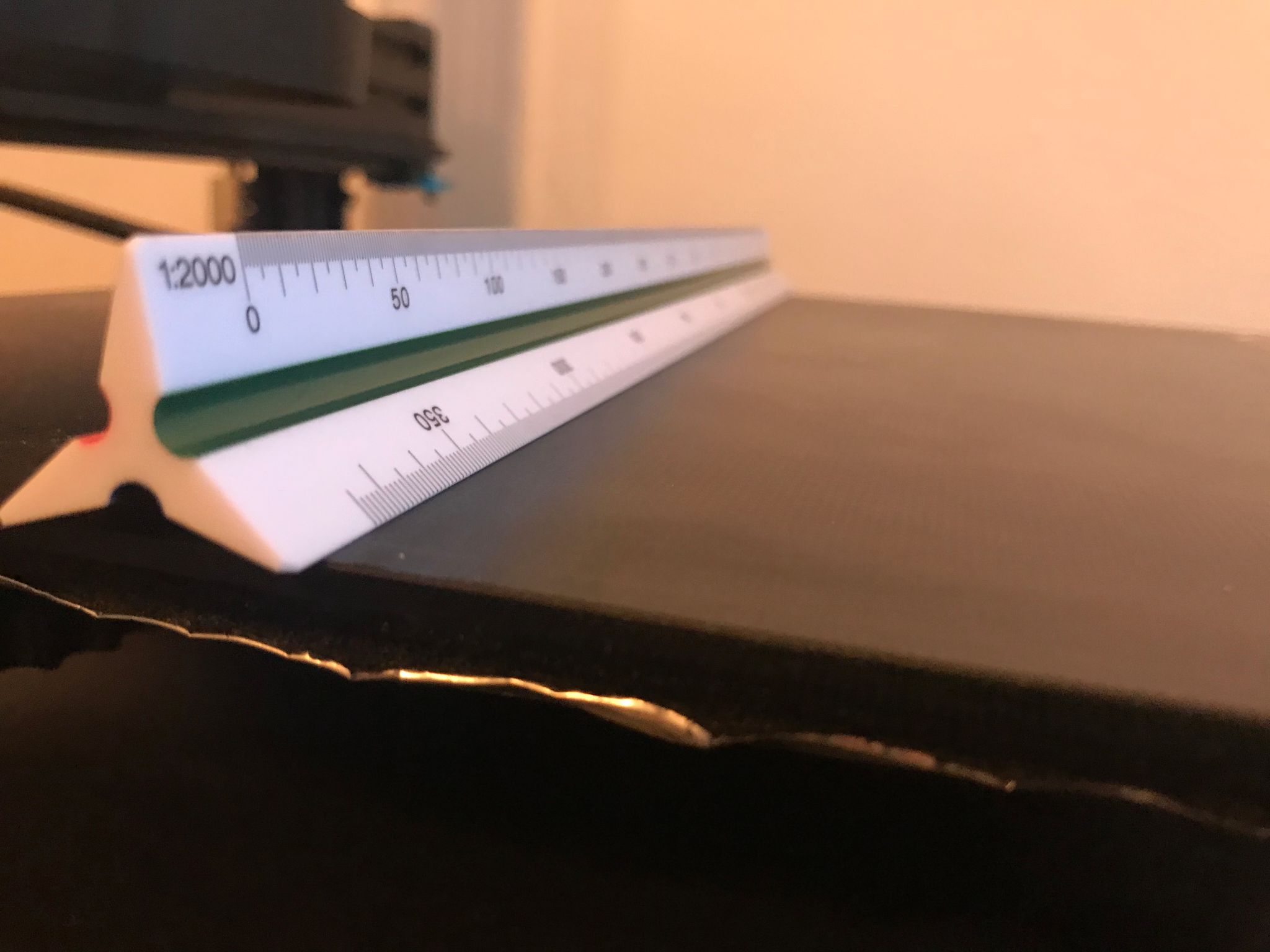

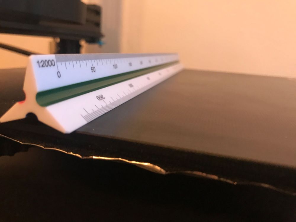

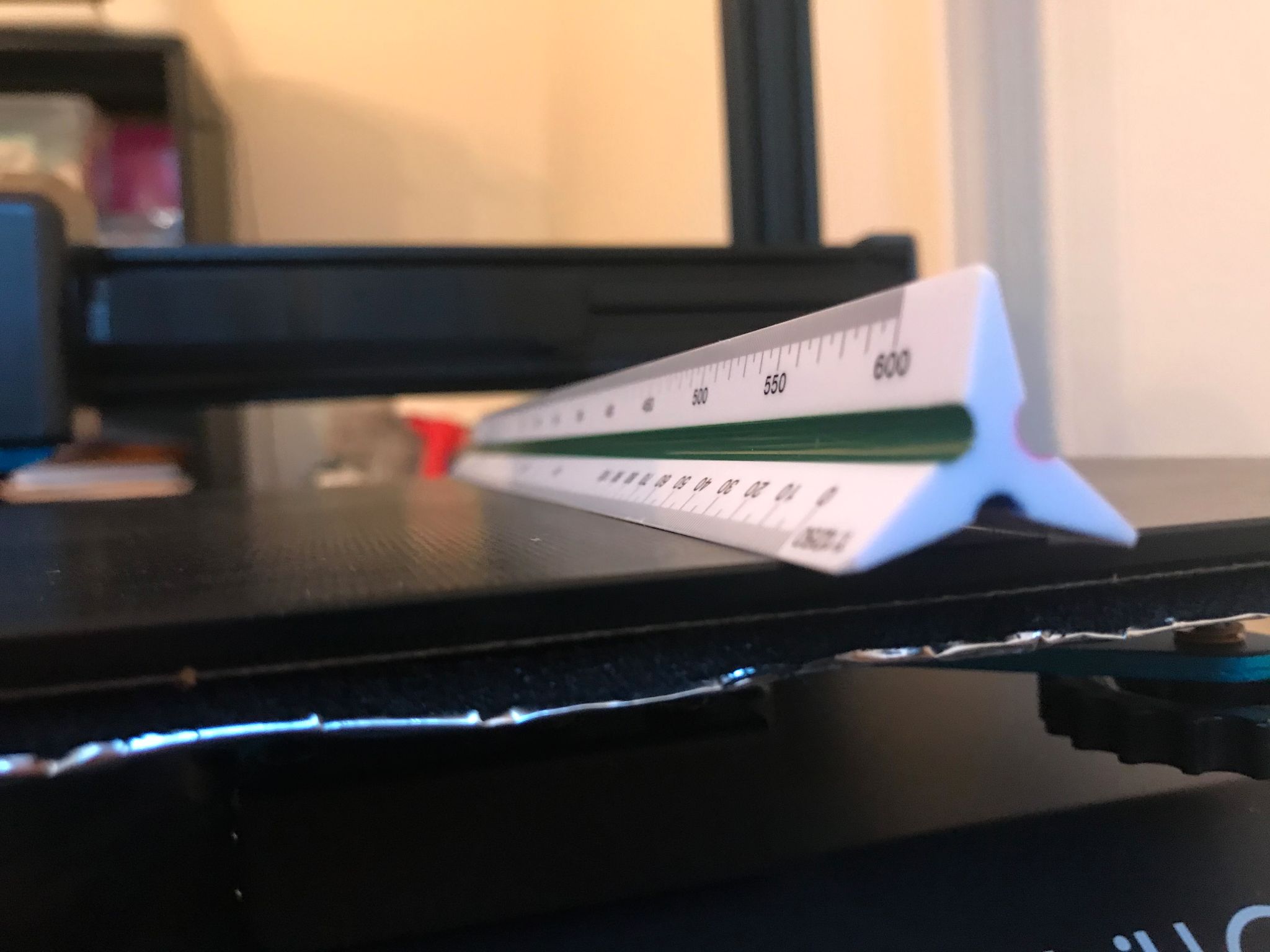

Gege34 Posté(e) Septembre 21, 2020 Partager Posté(e) Septembre 21, 2020 En effet ça n'a pas l'air terrible. Un autre test que tu peux faire pour essayer de trouver d'où vient le PB, tu peux le faire machine éteinte pour ne pas avoir les moteurs alimenté. Après avoir vérifié la planéité du plateau (règle sur toute la surface, en parallèle d'un bord, et en diagonale), essaye de passer une feuille dessous pour vérifier. Tu mets la tête sur 1 des angles du plateau Tu fais avancer la tête sur l'axe des X et tu vérifier la hauteur avec pareil une feuille de papier Tu fais ça sur plusieurs point en X et sur différents endroit sur le plateau en Y donc Peut être que tu as une roue du X qui n'est pas bien ronde. Lien vers le commentaire Partager sur d’autres sites More sharing options...

remibora Posté(e) Septembre 21, 2020 Partager Posté(e) Septembre 21, 2020 Salut, Pour ton problème d'adhérence, as-tu vérifié que ton plateau est chaud (en posant la main dessus) lorsque qu'il est censé être à 60°C? Ton plateau est incurvé mais de combien? Si tu règles les angles en faisant gratter une feuille, combien d'épaisseur de feuille dois-tu mettre au centre pour avoir le même résultat? A propos de la vidéo, saurais-tu d'où vient le bruit? c'est le ventilateur de la carte mère? Petite remarque: le ventilateur de la hotend ne tourne pas (refroidissement du radiateur), ce qui me parait très bizarre... Lien vers le commentaire Partager sur d’autres sites More sharing options...
Samy5 Posté(e) Septembre 21, 2020 Partager Posté(e) Septembre 21, 2020 il y a 24 minutes, remibora a dit : Salut, Pour ton problème d'adhérence, as-tu vérifié que ton plateau est chaud (en posant la main dessus) lorsque qu'il est censé être à 60°C? Ton plateau est incurvé mais de combien? Si tu règles les angles en faisant gratter une feuille, combien d'épaisseur de feuille dois-tu mettre au centre pour avoir le même résultat? A propos de la vidéo, saurais-tu d'où vient le bruit? c'est le ventilateur de la carte mère? Petite remarque: le ventilateur de la hotend ne tourne pas (refroidissement du radiateur), ce qui me parait très bizarre... Merci pour ta réponse, Le plateau chauffe bien, il est bien chaud : typiquement le cube de démo démarre avec un plateau à 80 pour la première couche et ensuite descend à 60 pour le reste Pour que le centre gratte comme les 4 coins, il me faut 2,5 feuille d'épaisseur Le ventilateur sur la vidéo ne tournait pas extrudeur et plateau était à froid. Et pour le bruit je n'ai pas encore trouve d'où il provient. Lien vers le commentaire Partager sur d’autres sites More sharing options...
remibora Posté(e) Septembre 21, 2020 Partager Posté(e) Septembre 21, 2020 il y a 6 minutes, Samy5 a dit : Pour que le centre gratte comme les 4 coins, il me faut 2,5 feuille d'épaisseur OK, donc tu as ~0.15mm de défaut, ce qui devrait être "gérable". Quelle hauteur de couche initiale as-tu paramétré? Pour la température du plateau, 80°C me parait beaucoup. Il vaut mieux faire chauffer le plateau en manuel et laisser 5min lorsque la température est atteinte. Pour mémoire, il ne faut pas ventiler le filament lors des premières couches. Lien vers le commentaire Partager sur d’autres sites More sharing options...
Samy5 Posté(e) Septembre 21, 2020 Partager Posté(e) Septembre 21, 2020 il y a 2 minutes, remibora a dit : OK, donc tu as ~0.15mm de défaut, ce qui devrait être "gérable". Quelle hauteur de couche initiale as-tu paramétré? Pour la température du plateau, 80°C me parait beaucoup. Il vaut mieux faire chauffer le plateau en manuel et laisser 5min lorsque la température est atteinte. Pour mémoire, il ne faut pas ventiler le filament lors des premières couches. Pour les 80°C c'est ce que le cube par défaut fait ^^ J'ai tenté es impressions à 60°C et aucune n'adhère / ça a fonctionné uniquement lorsque je fais la première couche à 80°C et ensuite le reste à 60°C J'utilise Cura, avec les réglages de base. Hauteur de la couche initiale 0,3 Hauteur de la couche pour le reste 0,1 Vitesse d'impression : 50 mm/S Température d'impression : 200 J'imprime du PLA Lien vers le commentaire Partager sur d’autres sites More sharing options...
remibora Posté(e) Septembre 21, 2020 Partager Posté(e) Septembre 21, 2020 il y a 4 minutes, Samy5 a dit : Hauteur de la couche initiale 0,3 Avec ton défaut de plateau, si tu imprimes une pièce au centre qui ne dépasse ~50x50, je mettrais 0.15mm voire 0.10. Le flux de la couche initial serait peut-être trop important, il faudra probablement le réduire (à voir par rapport au 1er test). Lien vers le commentaire Partager sur d’autres sites More sharing options...

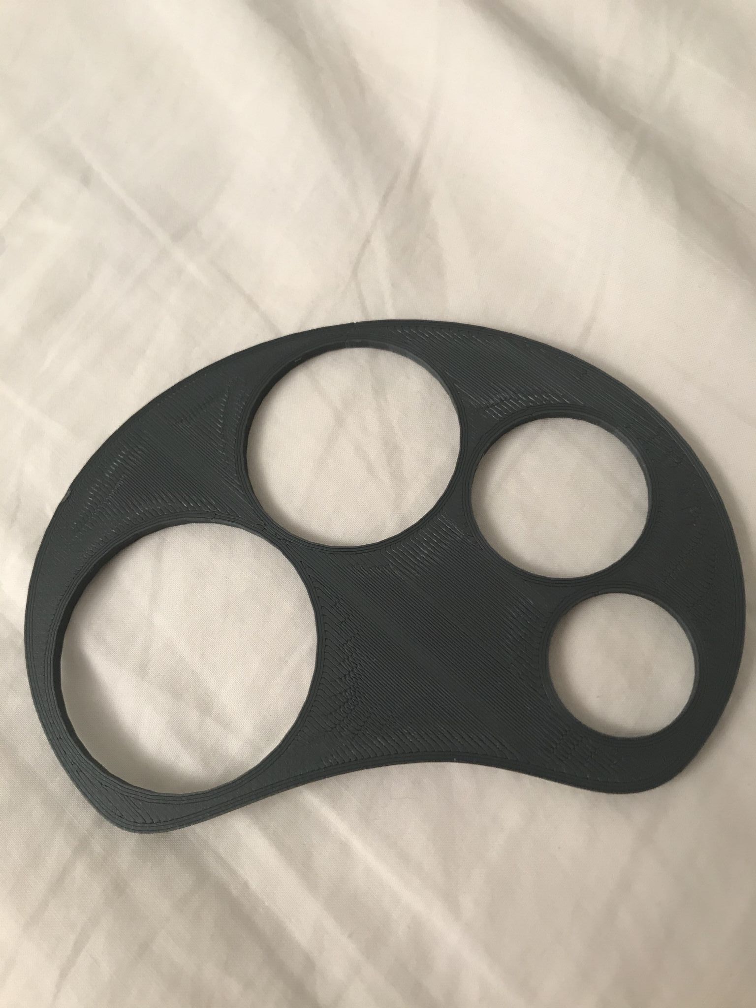

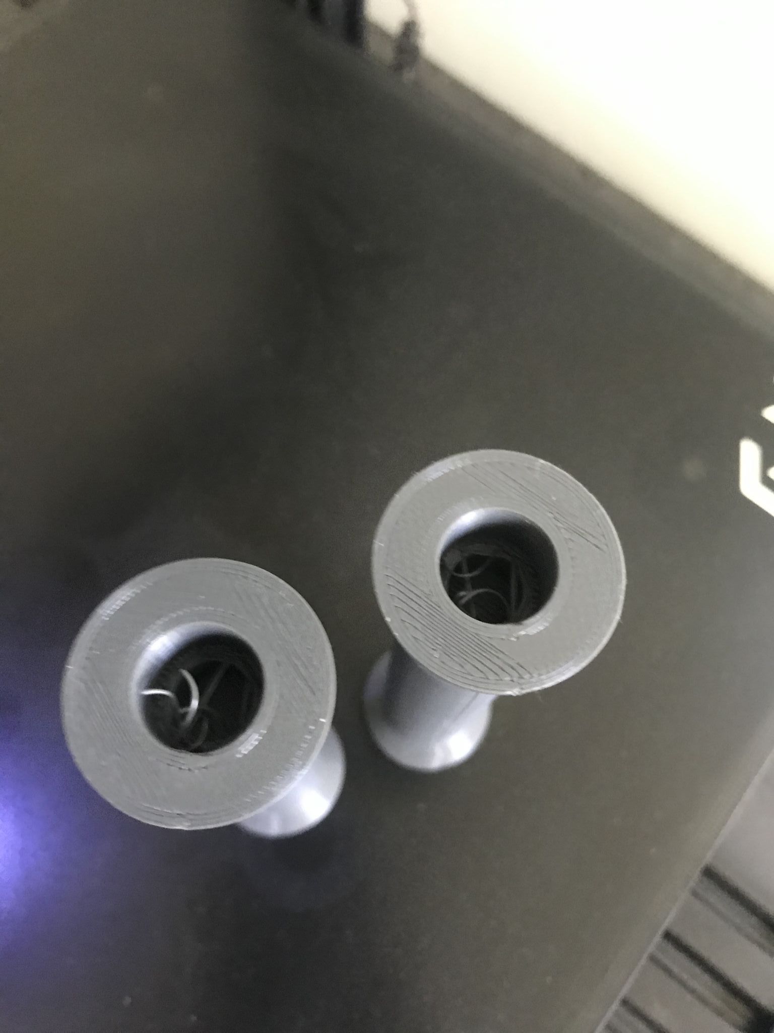

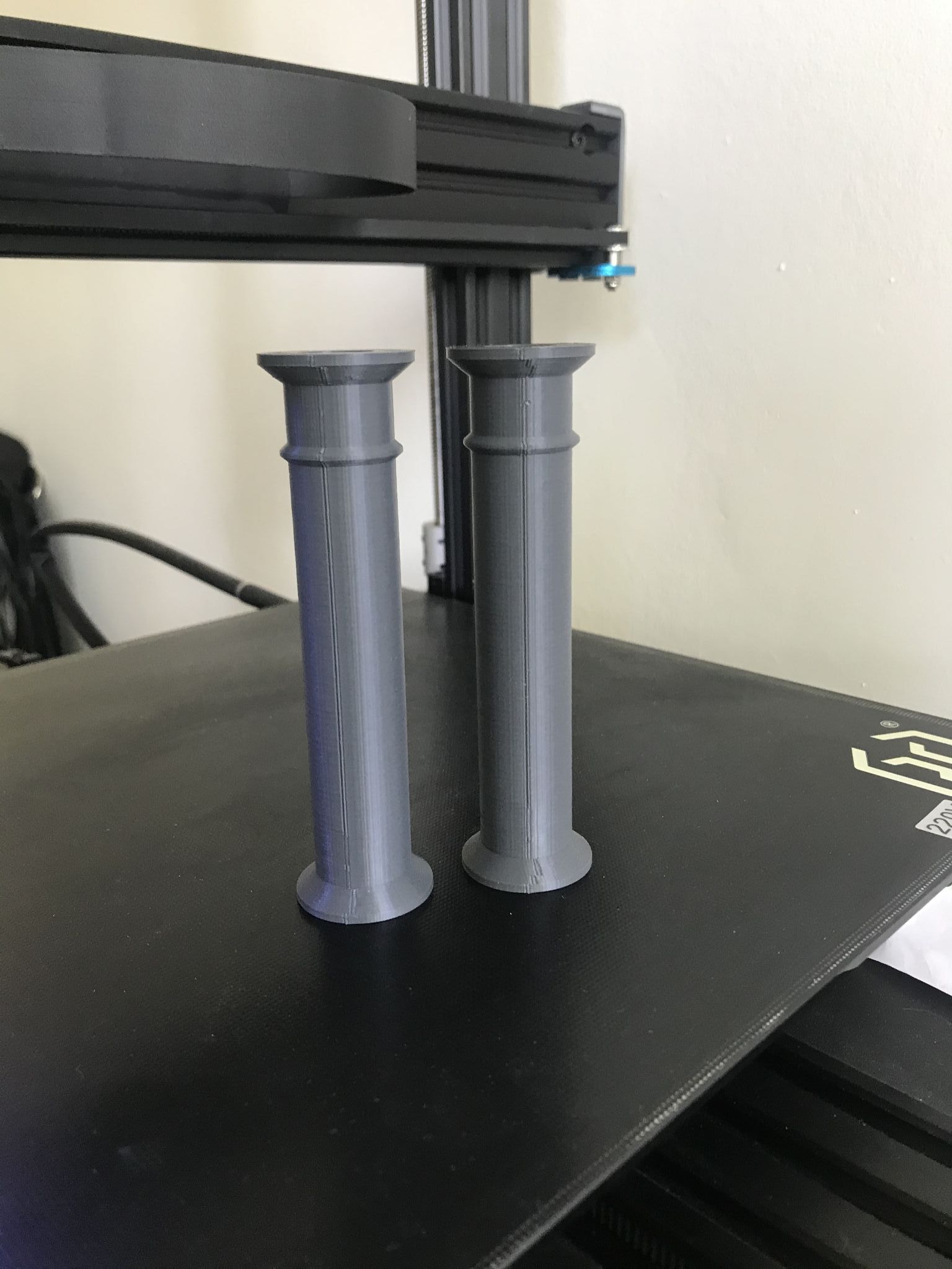

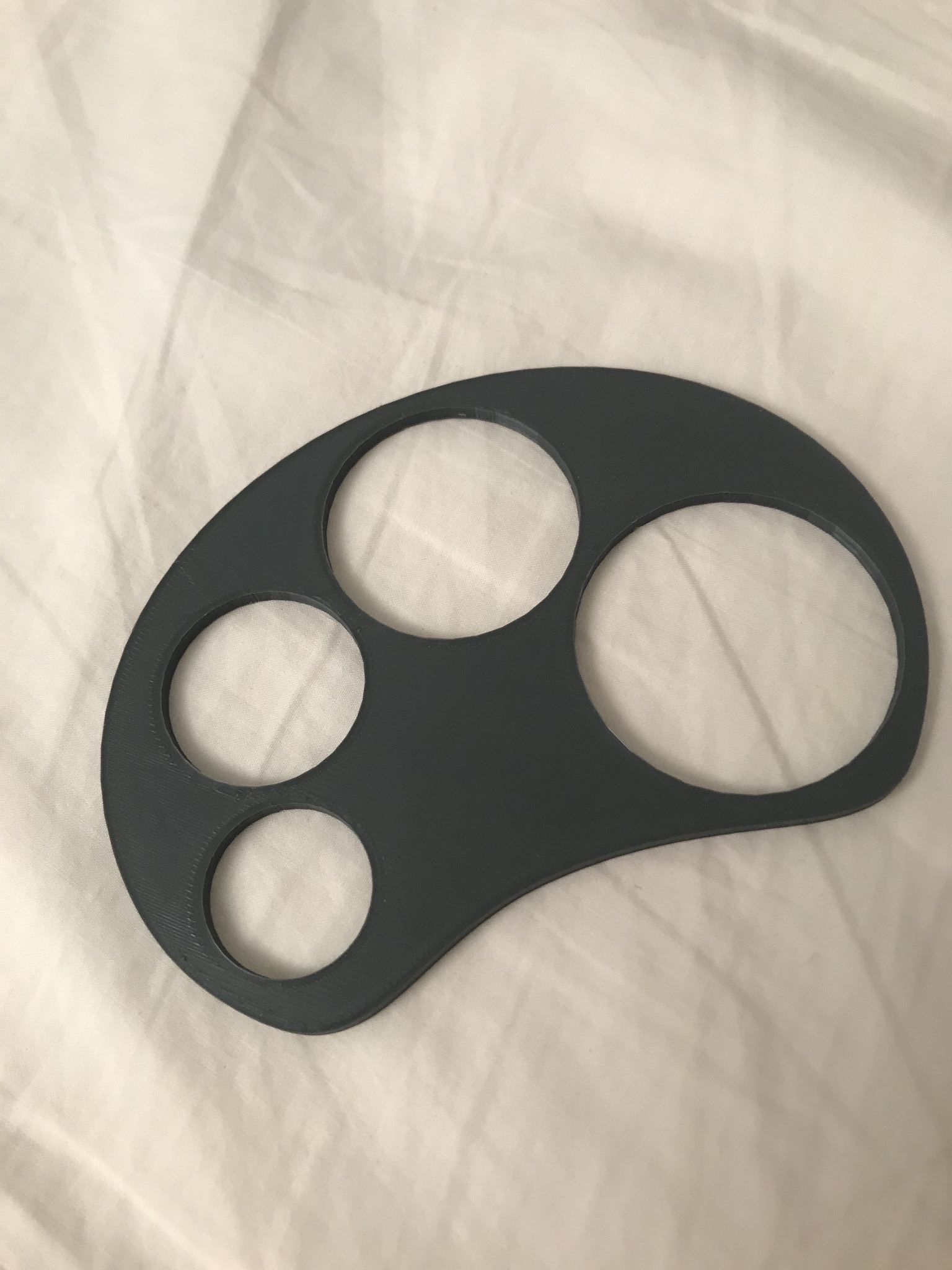

Samy5 Posté(e) Septembre 22, 2020 Partager Posté(e) Septembre 22, 2020 Il y a 18 heures, remibora a dit : Avec ton défaut de plateau, si tu imprimes une pièce au centre qui ne dépasse ~50x50, je mettrais 0.15mm voire 0.10. Le flux de la couche initial serait peut-être trop important, il faudra probablement le réduire (à voir par rapport au 1er test). Merci pour ton retour, Effectivement, si j'imprime sur une plus grande zone je n'ai pas de souci. J'ai testé d'imprimer ceci : pour avoir la bonne quantité de spaghetti haha (le côté contre le plateau est moins jolie que l'autre côté mais ça à fonctionné) En partant de ce principe j'ai testé une 2e impression (qui vient de se terminer) sur un côté du plateau et là pas de souci non plus. Par contre il a fait un peu n'importe quoi dans le troue ^^ c'était le côté contre le plateau Du coup, pour imprimer au centre correctement, quelque soit la taille de l'impression, tu as une petite astuce ? ou c'est mort ? Il y a 17 heures, Onclefly a dit : As tu imprimé le chier de test du plateau ? calibration_plateau_X1_artillery3dexpert.fr.zip 142 Ko · 3 downloads Oui j'ai déjà testé , tout roule pour chaque côté mais pas pour le centre Ma copine aime les licornes du coup je vais retester cette impression https://www.thingiverse.com/thing:2839133 Car avant tous les tests que j'ai fait jusqu'à maintenant, dès que l'impression commençait : le filament ne se déposait même pas sur le plateau : uniquement 2 ronds autour des pieds et ensuite gros caca ^^ On avance j'arrive pour le moment à imprimer 2-3 choses et c'est un début Lien vers le commentaire Partager sur d’autres sites More sharing options...
remibora Posté(e) Septembre 22, 2020 Partager Posté(e) Septembre 22, 2020 Il y a 2 heures, Samy5 a dit : Effectivement, si j'imprime sur une plus grande zone je n'ai pas de souci. J'ai testé d'imprimer ceci : pour avoir la bonne quantité de spaghetti haha (le côté contre le plateau est moins jolie que l'autre côté mais ça à fonctionné) En partant de ce principe j'ai testé une 2e impression (qui vient de se terminer) sur un côté du plateau et là pas de souci non plus. Pour être honnête, je n'ai pas très bien compris tes manips: as-tu mis des hauteurs de couches initiales différentes en fonction de la position des pièces sur le plateau? Si tu conserves ton plateau, à part ajuster la hauteur de couches initiales... tu peux éventuellement utiliser les additifs (scotch, colle UHU, laque, eau sucrée,...) mais je trouve cela dommage et polluant pour la mécanique et pour tes bronches. Je ne connais pas le mode de fixation du plateau en verre. Lorsque c'est une simple plaque de verre maintenue par des pinces, on file tout droit chez IKEA récupérer un pack de 4 miroirs. (voir ici ) Pour les filaments dans les trous, tu n'as probablement pas activé la rétractation. Le paramètre "mode de détour" peut être activé également (choisir "tout") Au niveau des cylindres, tu pourrais améliorer la jointure (défaut de raccordement entre le début et la fin d'une couche qui laisse une marque verticale). Pour cela, il faut faire appel à l'expert @Idealnight (il donne des pistes notamment ici). Lien vers le commentaire Partager sur d’autres sites More sharing options...
Samy5 Posté(e) Septembre 23, 2020 Partager Posté(e) Septembre 23, 2020 Il y a 22 heures, remibora a dit : Pour être honnête, je n'ai pas très bien compris tes manips: as-tu mis des hauteurs de couches initiales différentes en fonction de la position des pièces sur le plateau? Si tu conserves ton plateau, à part ajuster la hauteur de couches initiales... tu peux éventuellement utiliser les additifs (scotch, colle UHU, laque, eau sucrée,...) mais je trouve cela dommage et polluant pour la mécanique et pour tes bronches. Je ne connais pas le mode de fixation du plateau en verre. Lorsque c'est une simple plaque de verre maintenue par des pinces, on file tout droit chez IKEA récupérer un pack de 4 miroirs. (voir ici ) Pour les filaments dans les trous, tu n'as probablement pas activé la rétractation. Le paramètre "mode de détour" peut être activé également (choisir "tout") Au niveau des cylindres, tu pourrais améliorer la jointure (défaut de raccordement entre le début et la fin d'une couche qui laisse une marque verticale). Pour cela, il faut faire appel à l'expert @Idealnight (il donne des pistes notamment ici). Merci pour ta réponse. Niveau réglage cura pour le moment j'ai tout en mode par défaut , j'ai juste testé une impression vers l'avant du plateau et plus au centre tout simplement. hauteur de la couche : 0,2 hauteur de la couche initiale : 0,3 température d'impression : 200 température du plateau : 60 température du plateau couche initiale : 80 (sans, 4 fois sur 5 ça n'adhère pas) Activer la rétraction : oui Vitesse d'impression : 50 Activer le refroidissement de l'impression : oui vitesse du ventilateur : 100 Je vais tester de changer la hauteur de la couche initiale pour voir si sur le centre c'est mieux. Oui j'ai vu les différentes technique colle, scotch etc. mais ça me fait mal également ^^ Le plateau est en verre et la fixation chauffante est collé au plateau (j'ai déjà regardé) mais apparemment c'est facile à retirer et à recoller mais bon, si je peux m'en sortir avec mon plateau ça sera encore mieux Est-ce que tu as de bonne impressions de tests afin de bien voir si l'imprimante tourne comme il faut ? Niveau réglage cura, je débute donc j'imagine bien qu'un petit réglage mal réalisé peut bousiller l'impression. Lien vers le commentaire Partager sur d’autres sites More sharing options...

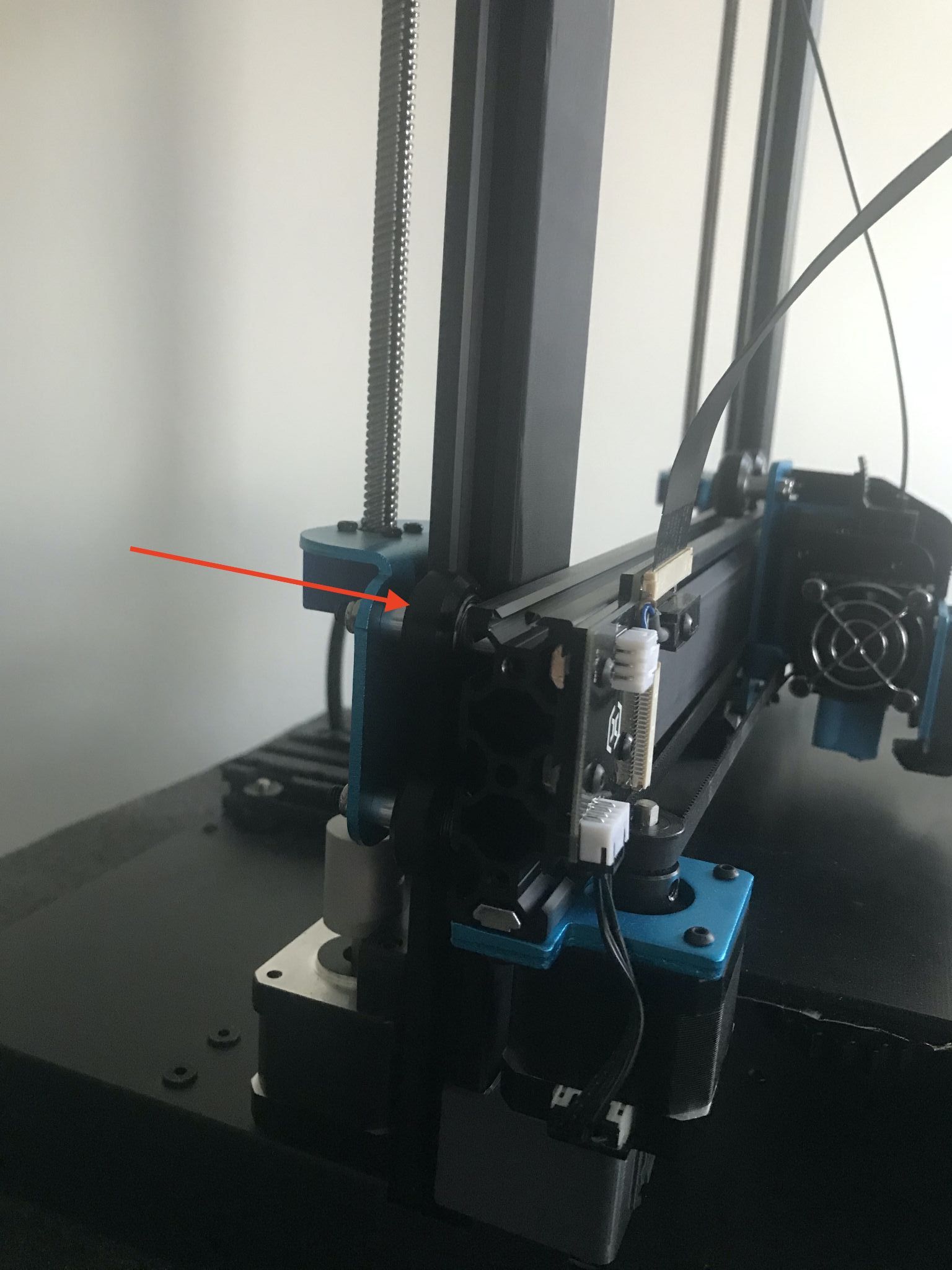

Bonson76 Posté(e) Septembre 25, 2020 Partager Posté(e) Septembre 25, 2020 @Samy5 Est-ce que par hasard les 6 roues sous le plateau qui le maintiennent au rail Y sont toutes parfaitement réglées (toutes bien en contact) ? Perso, je trouve que mon plateau est bien plus plat depuis que j'ai passé un peu de temps à régler les excentriques sous le plateau (avant j'avais une des roues qui ne touchait pas). Je ne garantis pas que ce soit soit mais sait-on jamais, chez moi ça a eu un effet positif. Lien vers le commentaire Partager sur d’autres sites More sharing options...
