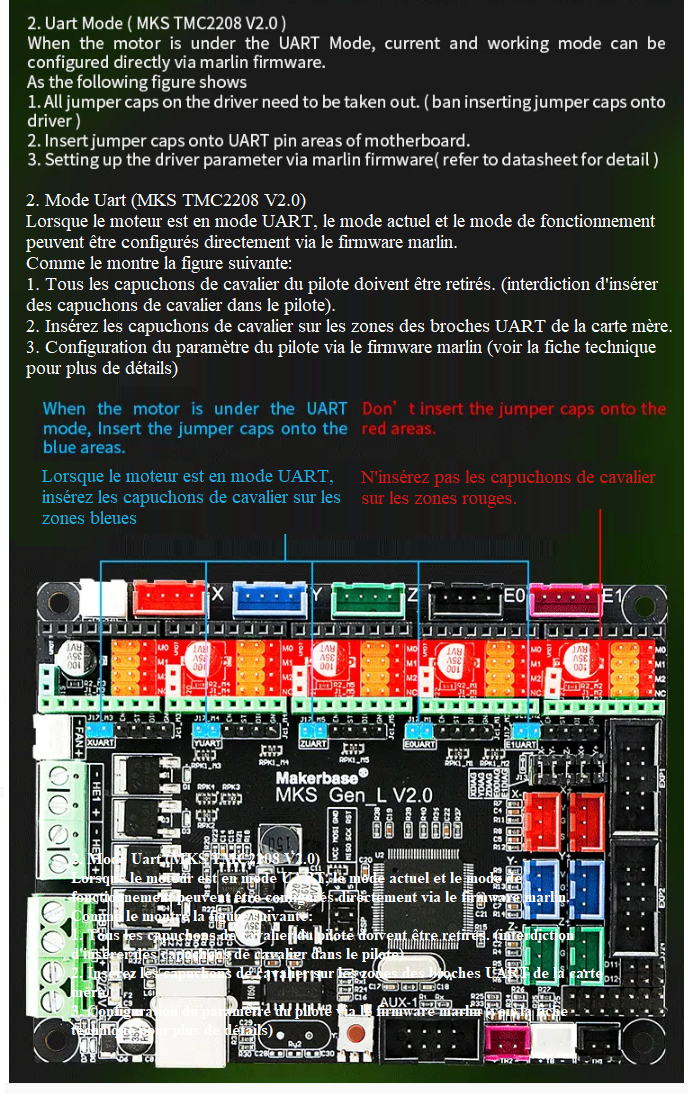

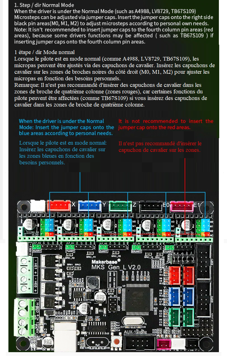

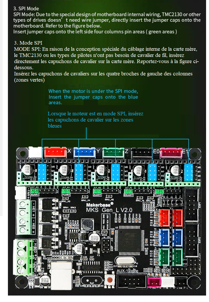

encor moi 😋, j'ai commander une carte mère de remplacement pour " le cas où " et j'ai reçut une version V2 au lieu de la V1 d'origine, apparemment maintenant les distributeur n'envoie plus des carte mère V1 et la V2 est un peut différente, j'ai donc contacter le vendeur pour avoir des renseignement et il ma envoyer 3 photos en anglais en guise de doc, j'ai fait la traduction directement sur les image si ça peut en aidé quelque un(e) d'entre nous...
