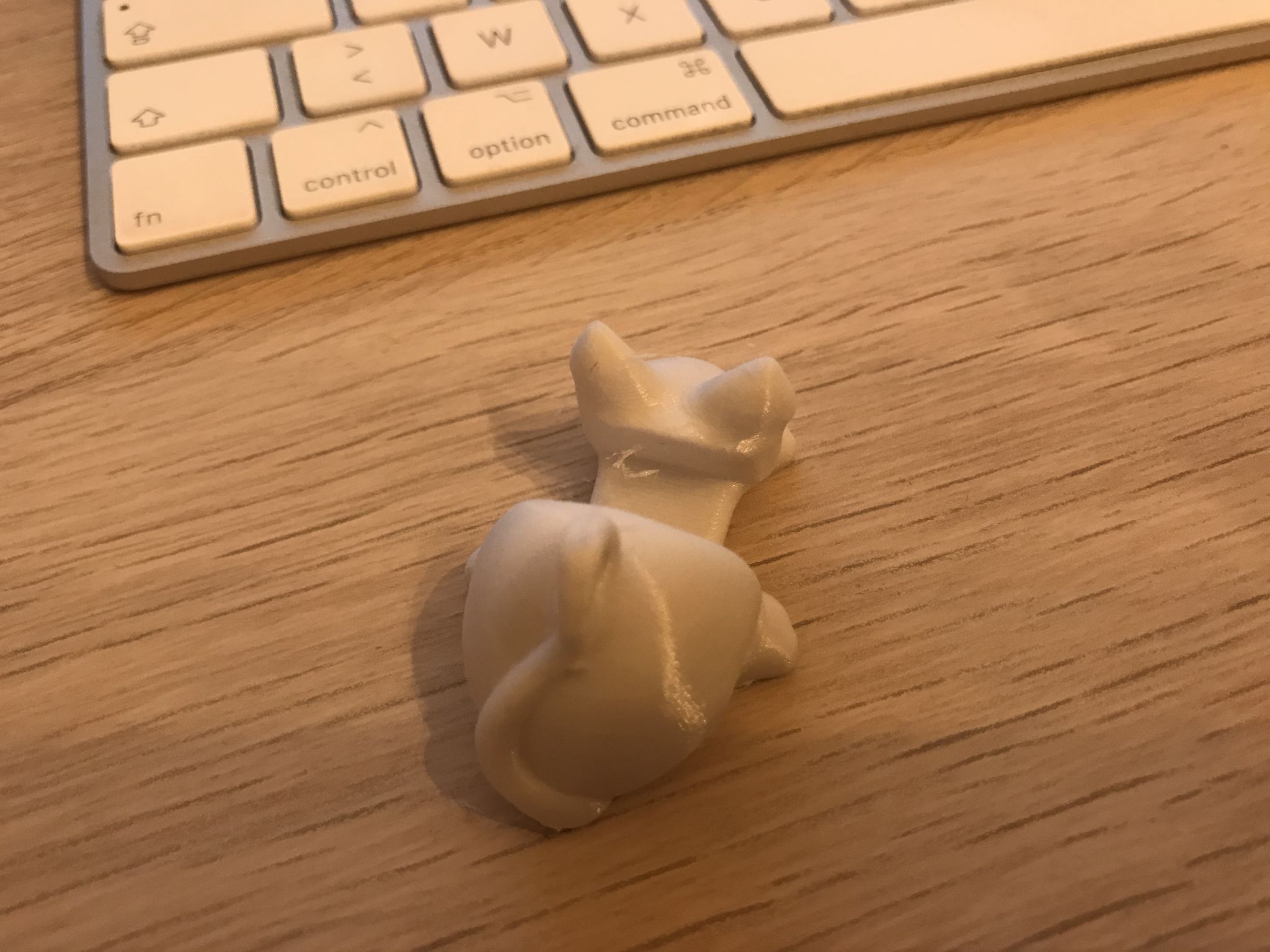

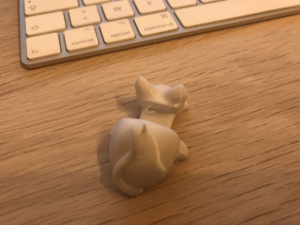

Merci pour vos réponses.
Après avoir retourné le problème dans tous les sens, je pense être sur la bonne voie.
Mon souci n'était pas lié à l'imprimante car cette dernière est bien réglé. On m'a fournis un gcode réalisé avec Simplify3d et là -> 0 souci.
Partant de là, j'ai retourné cura pour comprendre les paramètres et il y a un paramètre que je devais cocher pour lever la buse entre chaque déplacement ce qui a un peu aidé mais n'a pas résolu le souci.
Ensuite on m'a conseillé d'utiliser IdeaMaker et là 1er print sans souci. Donc bonne new 😄 j'ai du coup regardé les réglages et c'est bien plus complet.
Malgré tout ça, le décollement était toujours là de temps en temps.
J'ai de ce fait, regardé les filaments et les différences, donc AmazonBasic (celui que j'avais) n'est pas top top ^^ et peut expliquer les soucis de décollement.
Il y a aussi le point sur l'endroit où se trouve l'imprimante, elle n'est pas proche d'une fenêtre mais je pense qu'il devait y avoir tout de même une différence de température provoquant un décollement.
Partant de tout ça, j'ai réalisé un caisson DIY et j'ai changé de filament. Et là, miracle, pour le moment, plus de décollement.
Juste un souci de "fil" entre les pièces (que j'ai uniquement avec IdeaMaker ^^) donc surement une option à configurer.
Donc les points important à retenir (quand l'imprimante est correctement configuré) :
- l'endroit où se trouve l'imprimante (si possible faire un caisson histoire d'éviter tout changement de température)
- le choix du filament
- le réglage du slicer
Voilà, en espérant que ça puisse en aider d'autres.

Bonjour, pour les cheveux d'ange, il faut régler la rétractation. Il faut faire des essais pour affiner le réglage selon le profil du filament.

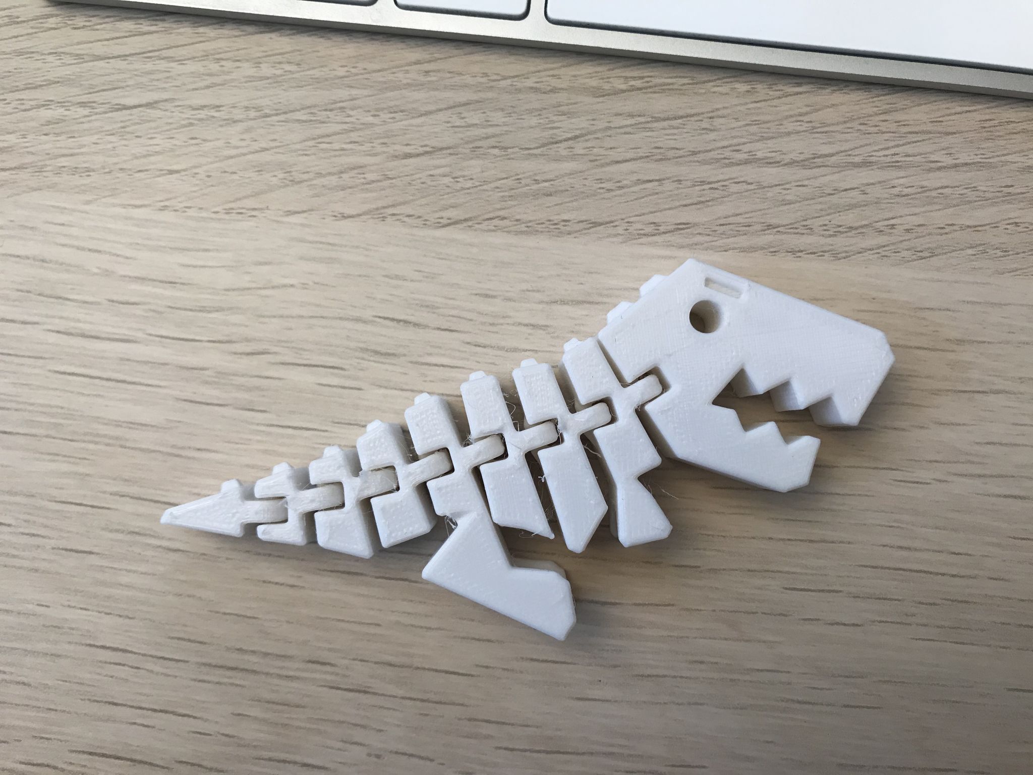

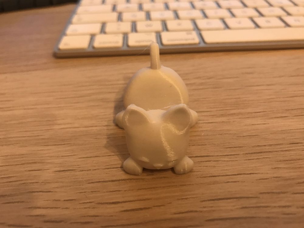

Merci 🙂
C'est exactement ce que je fais actuellement
Sur Ideamaker j'étais à 1,7 de matière rétracté pour une vitesse de 40
On m'a conseillé 1 de matière pour une vitesse de 25
Je teste, je teste 🙂
Lien vers le commentaire
Partager sur d’autres sites
Il y a 10 heures, Motard Geek a dit :
Yep en Direct Drive inutile de trop rétracter 🙂
Ce print c'est 1 de matière rétractée pour une vitesse de 25
Et j'ai changé la température pour 180
Y'a du mieux mais tjs 2-3 fils, bon là avec un ponçage ça passe mais si je fais un print articulé, le ponçage est beaucoup plus compliqué donc je vais continuer à tester
C'est franchement pas excessif comme résultat 🙂 Un coup de pistolet à air chaud et y'a plus rien 😛 Sous S3D je fais du nettoyage de buse aussi à chaque fin de couche pour réduire le stringing.
