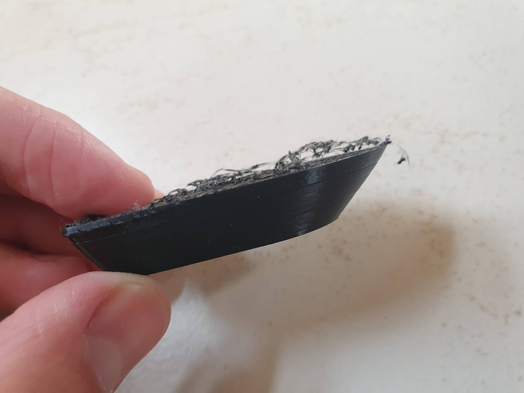

J'ai tout essayé voilà pourquoi je m'en remets à vous, mon ender 3 imprime bien jusqu'à une certaine hauteur puis fait de la sous-extru (voir photo).
Cela arrive +- après 1h d'impression, l'extrudeur n'arrive plus à entrainer le fil, le roulement au niveau de l'extrudeur ne tourne plus...
J'ai changé la buse, le ptfe, tout nettoyé, rien est bouché, d'ailleurs quand je stop l'impression et que je repasse le filament il sort correctement au niveau de la buse.
J'ai également changé la roue crantée au niveau de l'extrudeur, j'ai testé avec différents filaments, +- serré la vis au niveau de l'extrudeur, il n'y a que le ressort que je n'ai pas changé car je n'en ai pas de rechange mais ca m'étonnerait que ca puisse être ca, il a l'air en bon état.
J'ai 3 imprimantes à la maison que j'ai acquises +- en même temps et elle me font toutes le même problème... La loi des séries, du coup je me demandais si ca ne venait pas de l'usure d'une pièce (moteur par ex...)
Si vous avez des pistes je suis preneur!
Merci d'avance

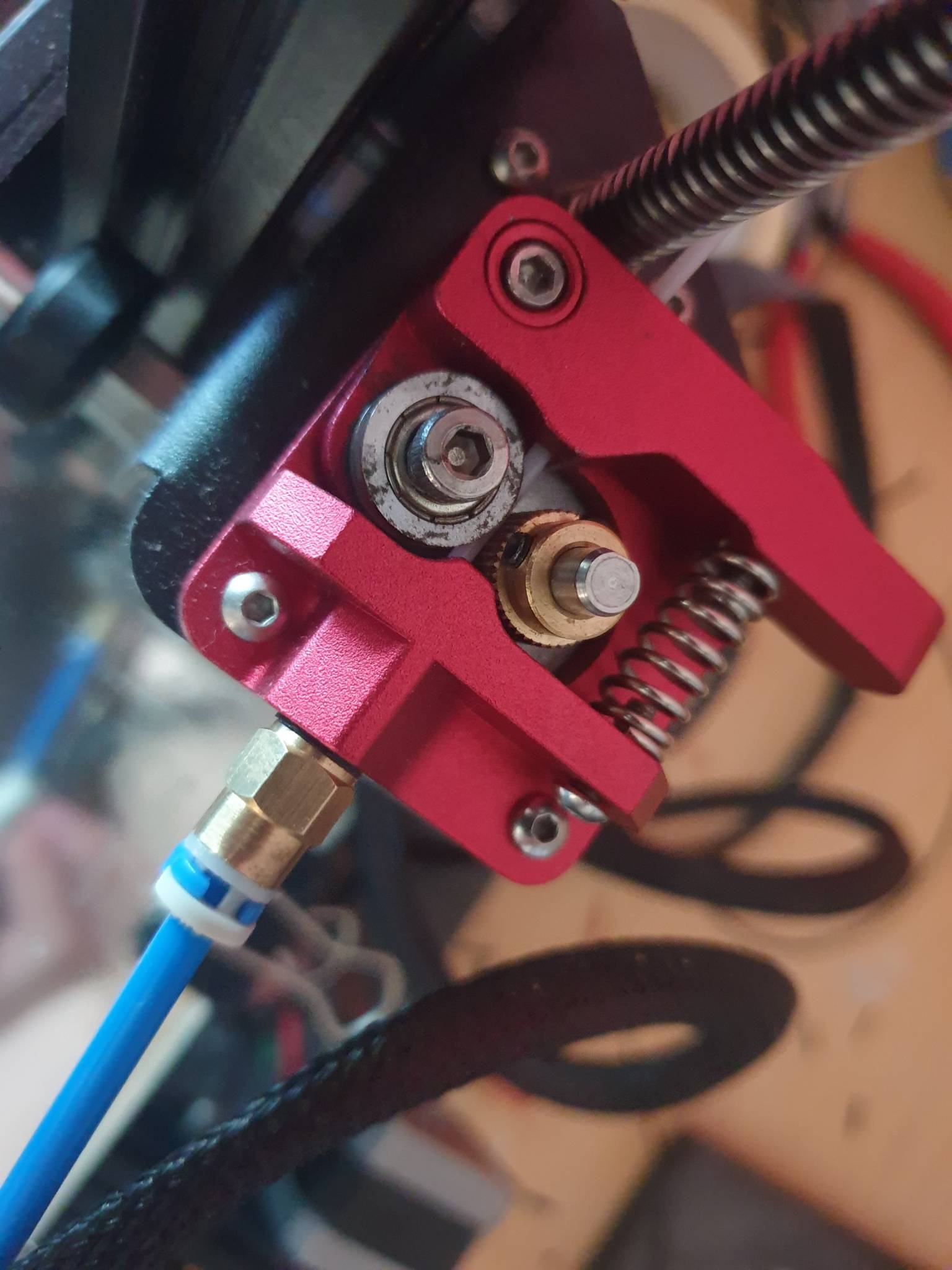

Qu'entends-tu par la pince d'engrenage? L'extrudeur en plastique a été changé par un metallique (voir photo) car le plastique s'use très rapidement

il y a 37 minutes, Pixelium a dit :
oui c'est ça, la partie en plastique que tu as modifié du coup pour en mettre un en alu.
J'ai eu le soucis à l'époque, parce que j'ai changé de filament et que le ressort de l'extrudeur d'origine n'était pas assez puissant. je suis passé sur un extrudeur alu avec double engrenage et ressort plus costaud (un kit complet) ça a résolu le soucis.
Comme tes 3 imprimantes ont déconné en même temps, je penche pour un élément extérieur du coup. Soit un changement de filament, soit comme le propose Idealnight un changement dan le slicer (mais je vois pas quel paramètre pourrait provoquer ça..)

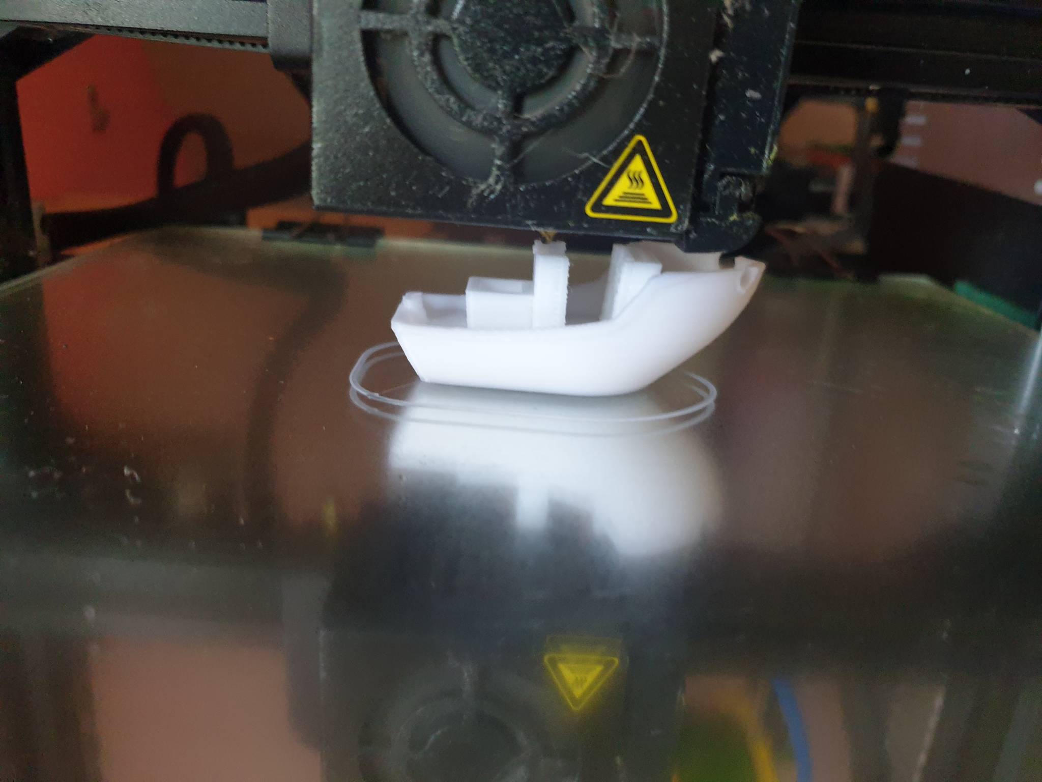

En tout cas c'est vraiment bizarre, j'ai testé un bench (petit bateau) avec un filament rouge de la meme gamme que les noirs qui ne fonctionnent pas et ca fonctionnait, j'ai relancait une pièce + large avec le mm filament sans rien changer et ca s'est bouché au bout de 5 min... Je comprend plus rien... Le ptfe est pourtant bien assez long pour atteindre les bords du plateau
