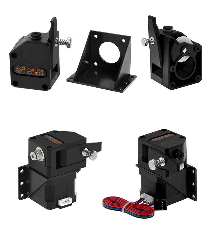

Bosco2509 Posté(e) Juin 27, 2020 Partager Posté(e) Juin 27, 2020 (modifié) il y a 6 minutes, jmarc94 a dit : Intéresssant l extrudeur à double entrainement, je ne connaissais pas du tout. Ca se monte sur une Ender3 sans modifs ? Je n'ai pas de problème particulier pour le moment mais j'avais également une sous extrusion pas aussi marquée. Comme j'en avais marre du bruit de l'imprimante qui est vraiment infernal, j'ai changé la carte mère et là non seulement j'ai redécouvert le monde du silence ou presque, il n'y a plus que le bruit des ventilos. Et comme par hasard, je n'ai plus le problème de sous extrusion alors que je n'ai touché à rien d'autre. Mince... je me suis trompé de personne... mes excuses (je ne suis qu'à mon premier café aussi voilà pourquoi)... Oui ! Cela se monte sans presques aucune modifications... il faut juste régler les steps/mm ensuite, en correspondance au modèle d'extrudeur que tu auras monté. Il y a des raisons qui explique pourquoi je conseil un extrudeur Dual Drive : 1. L'axe du moteur (qui chauffe) n'est plus en contact avec le filament. Du coup cela retire le risque de ramollir le filament. 2. L'axe du moteur entraine une série de rouages qui décuple la force du moteur et sa précision s'en voit améliorer : Il envoi plus précisémment une quantité précise de matériau. 3. La plupart des Extrudeurs BMG sont en plastique... ce qui ne conduit pas la chaleur...et du coup préserve le filament de la chaleur du moteur. Quel estrudeur BMG je recommande ? Il y a bien entendu le "Officiel" (beaucoup plus chère entre 60 et 80€)... mais il y a de très bon Clone... comme celui-ci : https://fr.aliexpress.com/item/33016304943.html Voilà... Modifié (le) Juin 27, 2020 par Bosco2509 1 Lien vers le commentaire Partager sur d’autres sites More sharing options...

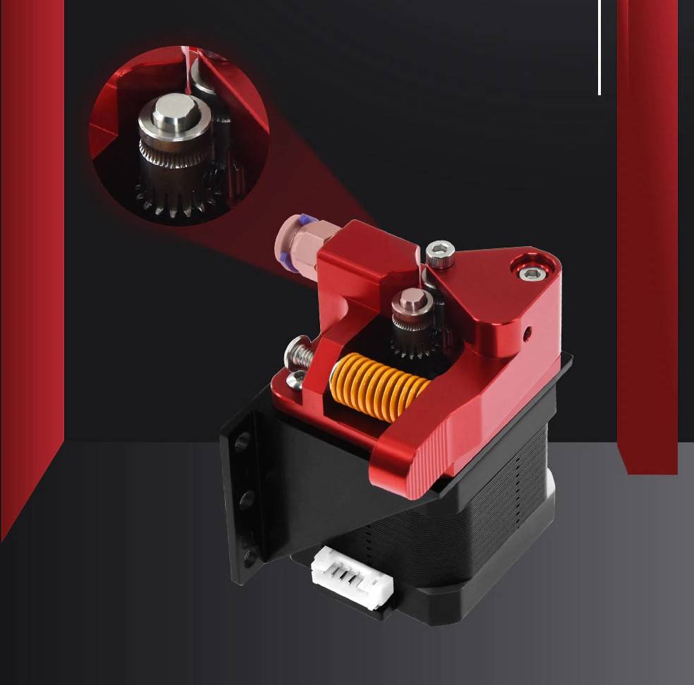

Bosco2509 Posté(e) Juin 27, 2020 Partager Posté(e) Juin 27, 2020 (modifié) Celui que parle @Yellow T-pot, c'est celui-ci : Avec ce modèle... c'est zéro modification (hormis les Steps/mm je crois). Il y a juste à visser. Celui que je parle (et que je recommande souvent) c'est celui-ci : Il y a juste à visser également (et régler les steps/mm > normalement autour de 415,00 steps/mm, puis il faut affiner > dans mon cas 414,94 steps/mm)... et l'installation est faite. Modifié (le) Juin 27, 2020 par Bosco2509 1 Lien vers le commentaire Partager sur d’autres sites More sharing options...

Yellow T-pot Posté(e) Juin 27, 2020 Partager Posté(e) Juin 27, 2020 il y a 7 minutes, Bosco2509 a dit : Avec ce modèle... c'est zéro modification (hormis les Steps/mm je crois). oui, exact, passer de 93 à 140 step/mm dans le menu. Lien vers le commentaire Partager sur d’autres sites More sharing options...

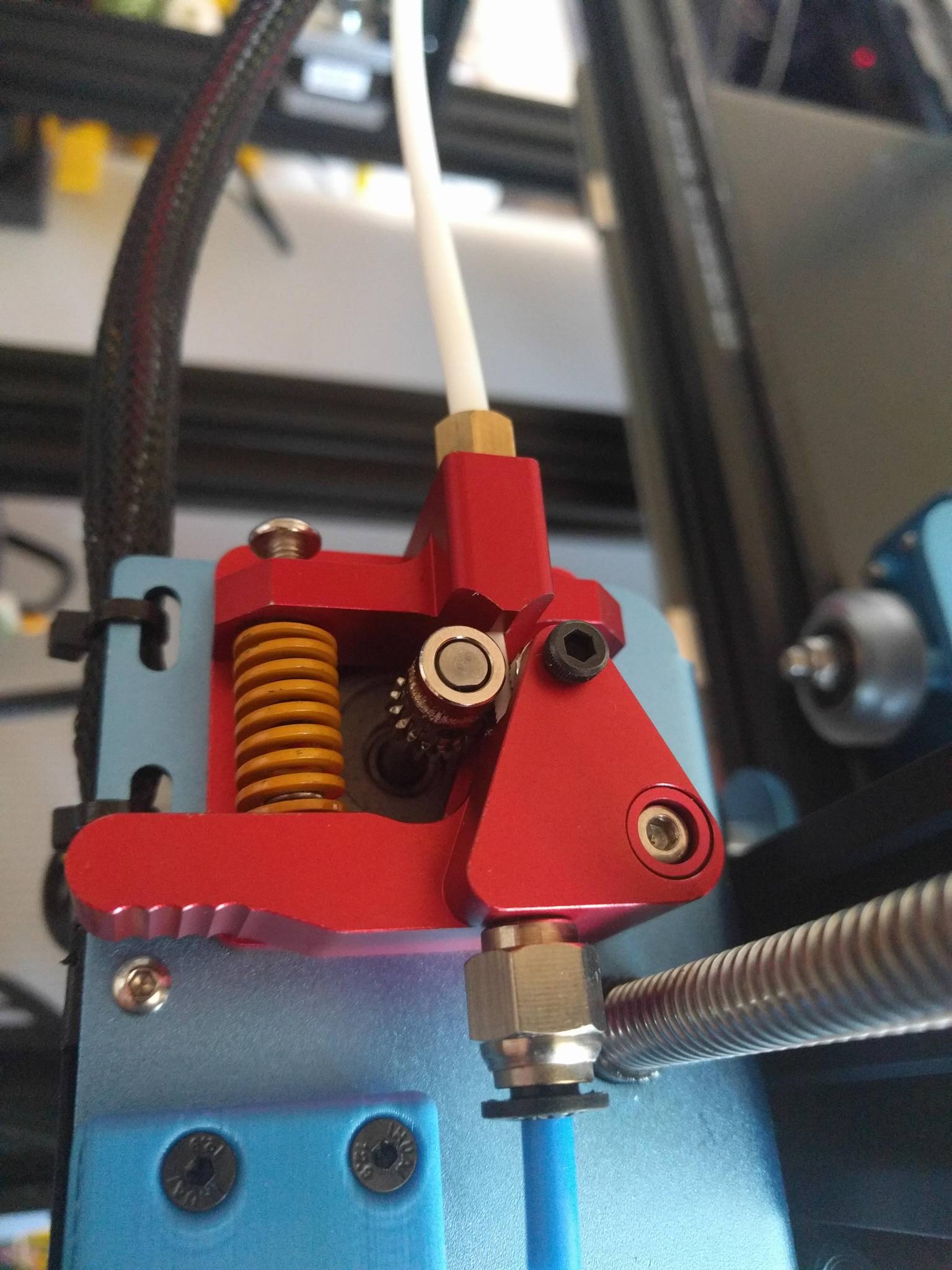

fran6p Posté(e) Juin 27, 2020 Partager Posté(e) Juin 27, 2020 J'ai remplacé sur ma CR10-V2 l'extrudeur métallique d'origine (qui fonctionnait très bien) par le pseudo-BMG des CR10S Pro. Hormis le changement de pas de l'extrudeur (de 93 à 140) rien eu d'autre à faire car ce modèle n'utilise pas de réducteur. Si remplacement par un BMG avec réducteur (original ou clone de qualité (Trianglelabs, …) il faudra modifier le sens de rotation du moteur (soit dans le firmware (Marlin, Klipper, …) soit en permutant des fils dans la nappe de câblage. @Bosco2509 Les roues d'entrainement du filament de ces extrudeurs BMG sont en métal et la chaleur du moteur est transmise via l'axe de celui-ci au filament Le seul inconvénient de cet extrudeur concerne l'introduction du filament qui n'est pas toujours aisée Lien vers le commentaire Partager sur d’autres sites More sharing options...

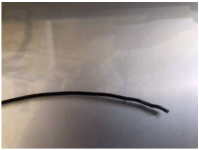

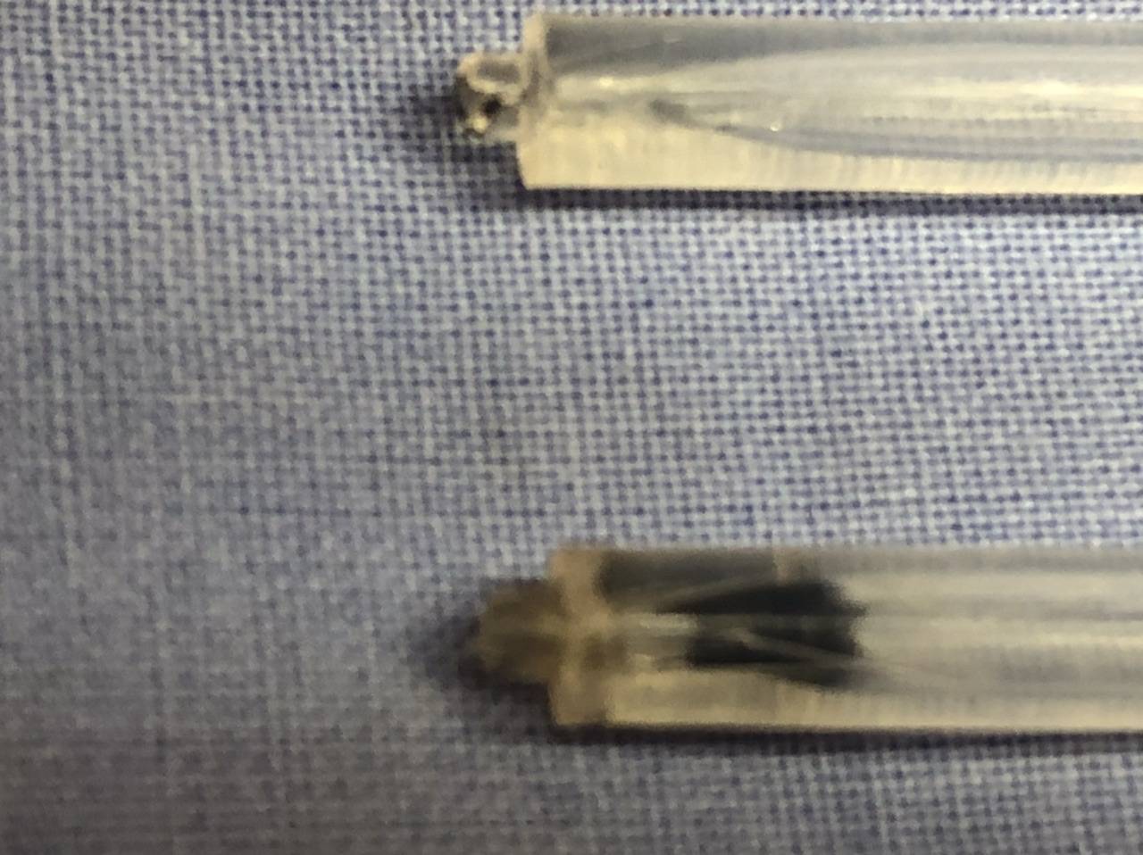

Steif10 Posté(e) Juillet 1, 2020 Partager Posté(e) Juillet 1, 2020 Bonjour à tous, et merci encore pour vos encouragements à chercher et ne pas laisser tomber. le problème est résolu. Parfois on veut faire des économies qui coûte bien plus cher et je viens d’en faire l’expérience. je vous ai dit que j’avais changer le ptfe, bref sur le site é...y, j’ai acheté du ptfe transparent vraiment pas cher 6€ les deux mètres, me disant que de voir le fil du pla circuler à l’intérieur serait un plus, Eh bien NON. Mauvaise qualité voir photo, il m’a fallut plusieurs changement de ptfe de ce type pour m’apercevoir qu’il fondait au niveau de la buse et donc obstrué partiellement celle ci. donc acheter du bon plus cher mais cela éviteras de galèrer et de changer d’autres pièces qui ne sont pas coupables. encore merci de votre aide. Lien vers le commentaire Partager sur d’autres sites More sharing options...
Titi78 Posté(e) Juillet 1, 2020 Partager Posté(e) Juillet 1, 2020 Cool d'avoir trouvé. C'est pas cool de vendre un tube ptfe qui n'en est pas un Lien vers le commentaire Partager sur d’autres sites More sharing options...
jmarc94 Posté(e) Juillet 1, 2020 Partager Posté(e) Juillet 1, 2020 C'est ce que j'avais préconisé entre autres, changement ptfe et buse. Finalement tu as acheté un vulgaire tuyau en plastique.Tu ne peux pas mettre le nom du site en entier Ebay, je pense ? En tout cas, ca peut toujours servir de piste à d'autres qui ont aussi des problèmes. Bonnes impressions maintenant Lien vers le commentaire Partager sur d’autres sites More sharing options...
