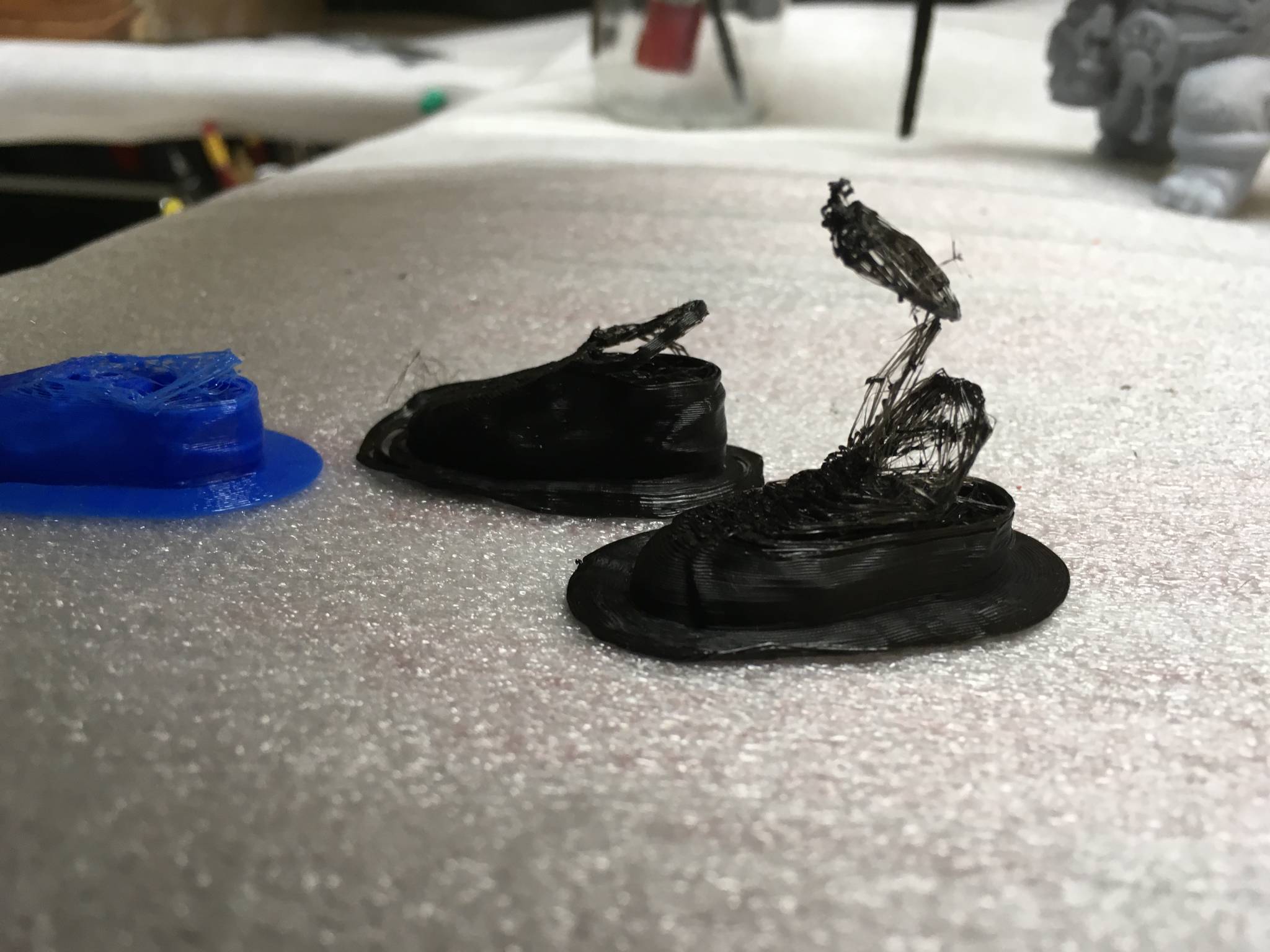

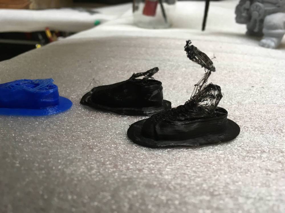

Steif10 Posté(e) Juin 8, 2020 Partager Posté(e) Juin 8, 2020 Bonjour, je suis Avec intérêt le sujet car, apparement j’ai le même soucis, peut on modifier cette rétraction, je pensais aussi à la défectuosité de l’extruder ou du moteur ? le problème arrive à chaque fois un même niveau de la chaussure sur la photo. l’extruder émet un son de raclement, avec la rétraction. Lien vers le commentaire Partager sur d’autres sites More sharing options...

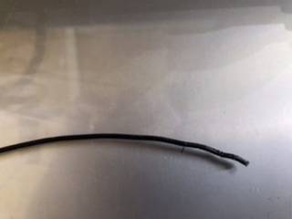

Steif10 Posté(e) Juin 12, 2020 Partager Posté(e) Juin 12, 2020 Bonsoir suite de mes recherches grâce a vos connaissances. j’ai Vérifier le calibrage de l’extrudeur il est bon, augmenter la température à 215, diminuer la vitesse à 60, mais tourjours le même problème, j’ai vérifier le diamètre du PLA, contrôler la buse si bouchée négatif. j’ai lancer une ancienne impression réussie mais problème identique. a peut prêt à 5 mm de haut ,le filament ne sort plus, l’imprimante continue à fonctionner normalement, et on entend des petits claquements à l’extrudeur. j'arrête l’impression , fait retour du filament (buse chaude ) et a ce moment là il casse au niveau du trou d'entrée de l’extruder. Sur la photo de la cassure du filament, on voit le bout qui a forcé. je ne sais plus quoi faire, commander un nouveau moteur et un nouveau extruder? merci. Lien vers le commentaire Partager sur d’autres sites More sharing options...

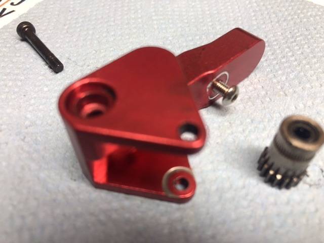

Yellow T-pot Posté(e) Juin 12, 2020 Partager Posté(e) Juin 12, 2020 salut @Steif10, sur ta CR10s pro, tu as un extrudeur à double engrenage. Il y a un défaut de conception sur cet extrudeur. L'engrenage qui se trouve sur le levier a tendance à l'usiner à sa base. Il est possible que ce soit le cas chez toi, ce qui peut perturber le bon fonctionnement de l'extrudeur et bloquer le fil. Lien vers le commentaire Partager sur d’autres sites More sharing options...
Titi78 Posté(e) Juin 12, 2020 Partager Posté(e) Juin 12, 2020 Le ventilateur de refroidissement de la tête fonctionne bien en permanence ? C'est celui d'origine ou il a été changé par un silencieux ? As tu essayé la titi's procédure épinglée dans la rubrique creality ? Est-ce que l'extrudeur fait clac clac ou alors ne tourne plus quand ya plus rien qui sort ? As tu vérifié les connecteurs du moteur extrudeur côté moteur et carte en y mettant un peu de nettoyant contact ? Le tube ptfe peut se détériorer au niveau du pneufit de la tête et le tube peut remonter et cela provoque un bouchon dans la tête. (Voir titi's procédure) Lien vers le commentaire Partager sur d’autres sites More sharing options...
Steif10 Posté(e) Juin 12, 2020 Partager Posté(e) Juin 12, 2020 Je viens de démonter , c’est exact il est attaqué. Cela ne paraît pas très profond. a ton avis c’est réparable ou j’en commande un neuf ? Lien vers le commentaire Partager sur d’autres sites More sharing options...

Yellow T-pot Posté(e) Juin 12, 2020 Partager Posté(e) Juin 12, 2020 il y a 36 minutes, Steif10 a dit : a ton avis c’est réparable ou j’en commande un neuf ? Donc, tes deux engrenages sont décalés et ça peut provoquer un mauvais entrainement de ton fil. Oui, il est réparable. Il faut limer la partie attaquée pour pouvoir intercaler une rondelle en acier. https://www.bing.com/videos/search?q=extrudeur+cr10s+pro&&view=detail&mid=8C695EE3D5B1F7875C768C695EE3D5B1F7875C76&&FORM=VRDGAR&ru=%2Fvideos%2Fsearch%3Fq%3Dextrudeur%2Bcr10s%2Bpro%26FORM%3DHDRSC3 https://www.bing.com/videos/search?q=extrudeur+cr10s+pro&ru=%2fvideos%2fsearch%3fq%3dextrudeur%2bcr10s%2bpro%26FORM%3dHDRSC3&view=detail&mid=F9414A3E0BCF4F316F84F9414A3E0BCF4F316F84&&FORM=VDRVRV Lien vers le commentaire Partager sur d’autres sites More sharing options...
