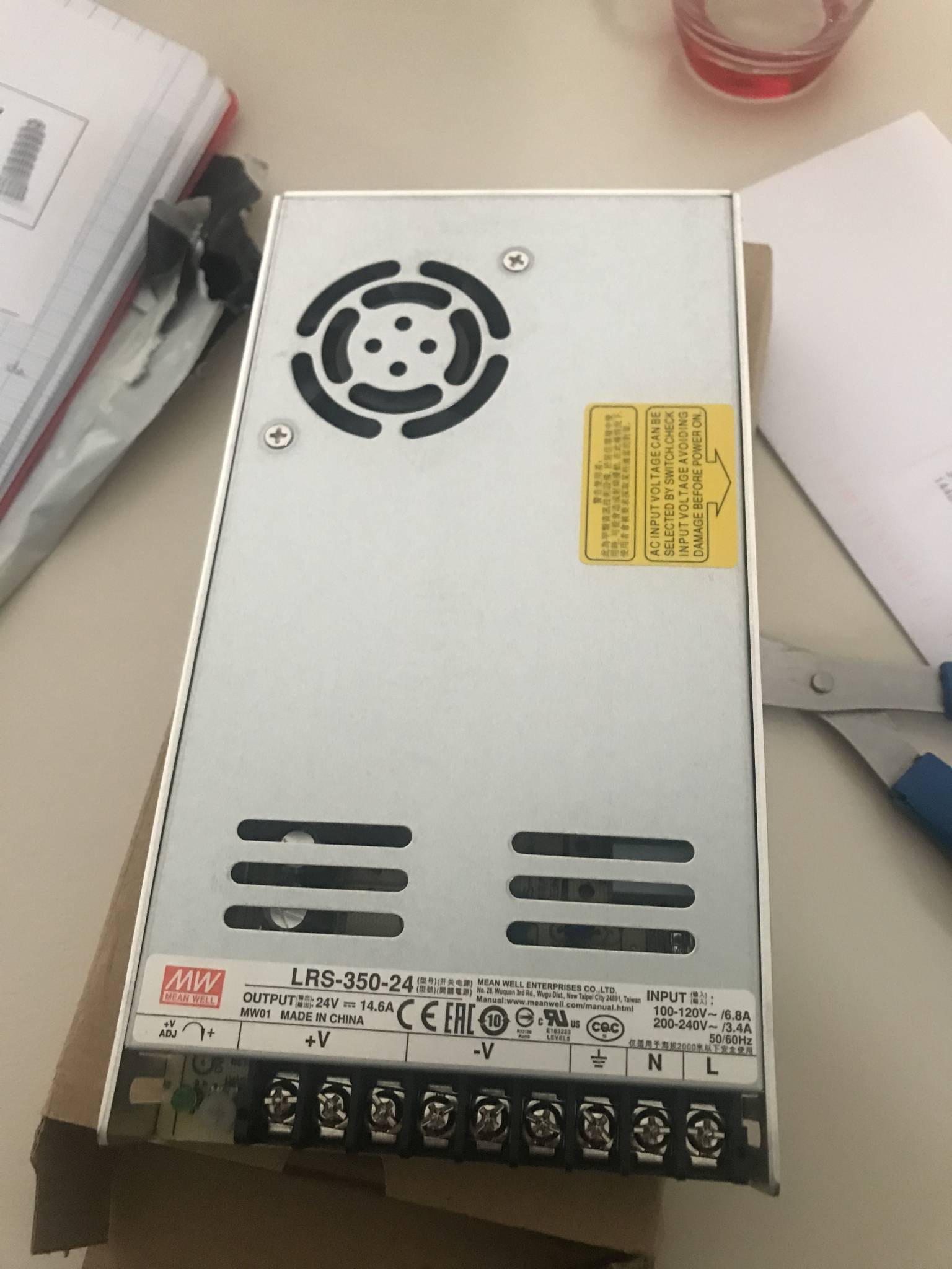

OK. Donc ton alim uniquement pour carte et buse. 350w vont suffirent.
Envoyé de mon BLA-L29 en utilisant Tapatalk
Oui je vais être large je pense avec l’alimentation elle ne devrait pas être trop sollicitée.

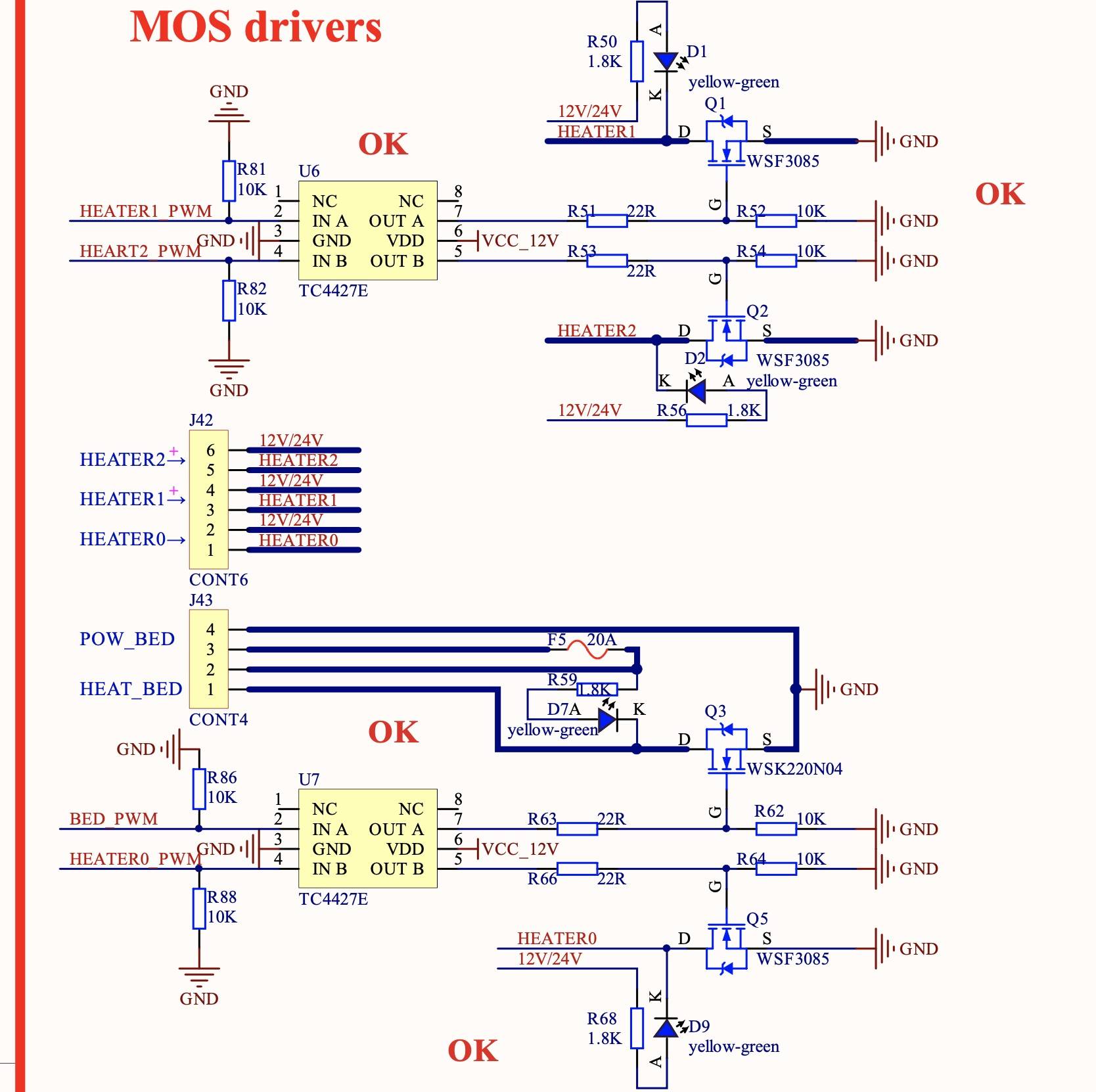

Pour mon bed chauffant, ça sera une plaque alu avec un verre de 3 ou 4mm. Bed silicone 220V 750w.
donc pour ça il me faut un SSR 25A. Ça je l’ai bien assimilé.
Par contre concernant la régulation du bed. Comment ce fait t elle? (Je ne parle pas de la sonde température du lit silicone à brancher sur la carte) mais plus exactement qu’elle modèle de SSR supporte une régulation en PWM côté commande pour réguler la chauffe?
Si je dis pas de bêtise la sortie du bed sur la carte est bien en PWM, il me faut donc un SSR capable de gérer le PWM sur la partie commande. Ou j’ai tout faux?
Je vous mets le schéma de la SKR Pro concernant la partie bed.
Merci d’avance de vos réponses.
@+ Nico
Modifié (le) par Nicojouan14
Bon j’ai fais une lecture beaucoup trop rapide du schéma. Le PWM est sur la partie commande de la carte avant t’attaquer le mosfet TC4427E. La partie chauffe de puissance est gérée par le mosfet WSK2204N04.
j’en déduis donc que je peux utiliser n’importe qu’elle SSR en 25A. Par contre ce composant ne sera pas acheté sur AliExpresse... je vais pas économiser quelques euros aux risques de mettre le feu à la maison.
Si jamais vous avez une bonne adresse, je suis preneur.
@+ Nico
Le problème n'est pas là. Tous les relais SSR pour 230V AC utilisent des thyristors ou des triacs. Ces composants s'amorcent par une commande, mais restent amorcés jusqu'à la fin de l'alternance en cours.
Pour obtenir une régulation fonctionnelle il faut baisser la fréquence du PWM. Dans le cas du firmware MK4Duo, j'ai du baisser la fréquence à 10Hz. Dans le cas du Marlin, on ne peut pas régler la fréquence, mais il y a une option qui permet de travailler avec des relais SSR..

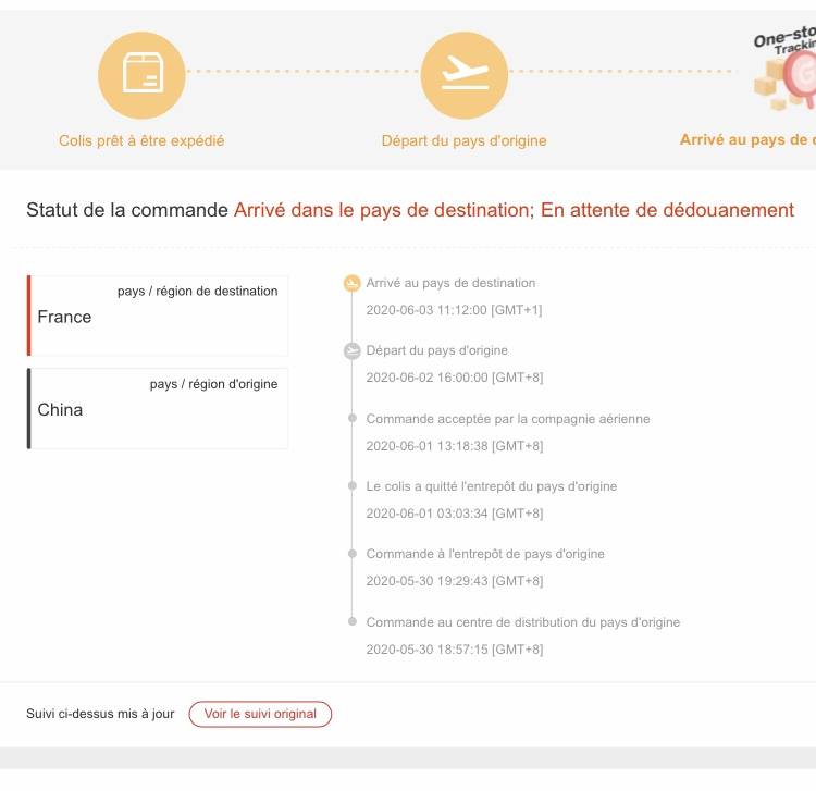

J’ai 5 colis de bloqué en douane😡😡😡
Première fois que je commande sur AliExpress... bingo le gros lot.
Avez vous une idée du temps que ça prends et surtout une idée du coût (j’ai environ 100€ de marchandises bloquées en douane).

Le dédouanement prend parfois un peu de temps (jusqu'à deux semaines pour le plus long pour ma part) pour des raisons que j'ignore, mais n'aboutit pas pour autant au paiement de taxes. En tout cas ça ne m'est jamais arrivé et j'en suis a pas mal de commandes sur ali, banggood ou gearbest.
C’est pas bloqué, faut juste être patient en ce moment ça traîne un peu. 15 jours c’est à peu près le temps de livraison d’habitude.

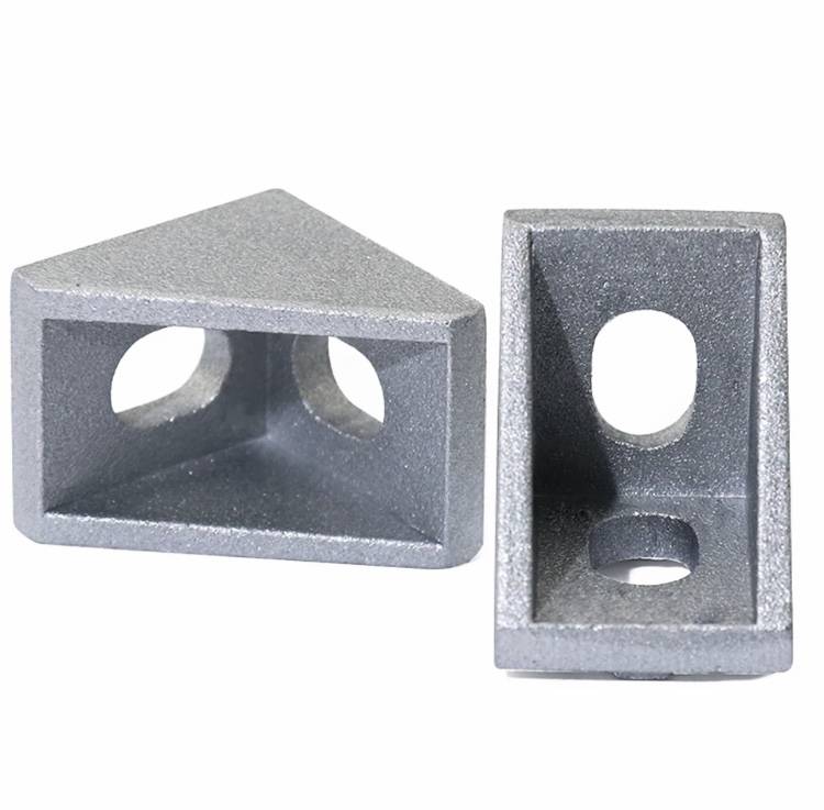

méfit toi avec tes équerres si ce sont des équerres alu type cube coupé dans la diagonales , je viens d'en recevoir de nos amis les chinois et il y en a pas une à 90°, elles sont toutes à 92-93°, j'ai du toutes les reprendre sur ma ponceuse d'atelier pour pouvoir les utilisé, et encore, sur certaines les trous sont pas centré dans la largeur donc problématique car elles dépassent du profile alu une fois mise en place.

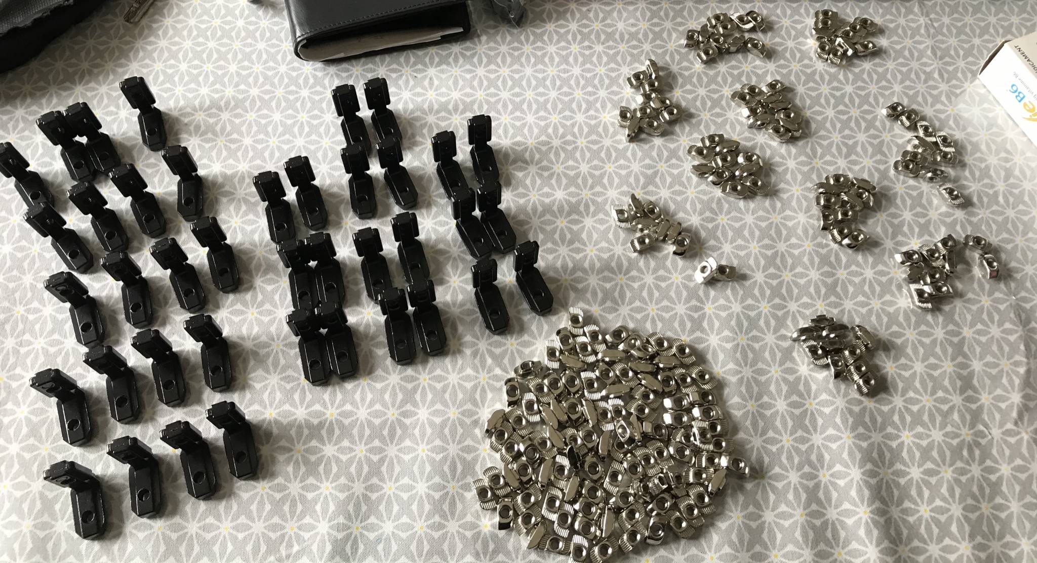

@Poisson21 j’ai 4 équerres L (équerre noir sur la photo précédente) pour profilés 3030 de bloqué en douane, ainsi que les équerres traditionnelles voir la photo ci dessous, merci de l’info je les contrôlerais avant montage.
Merci des info @Mimillet @LIPFI plus qu’à prendre mon mal en patience.

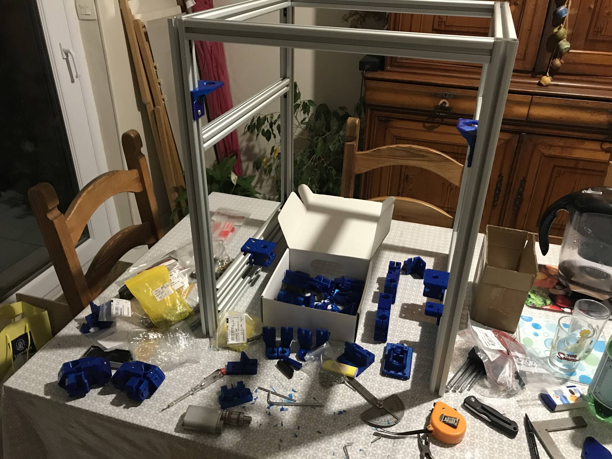

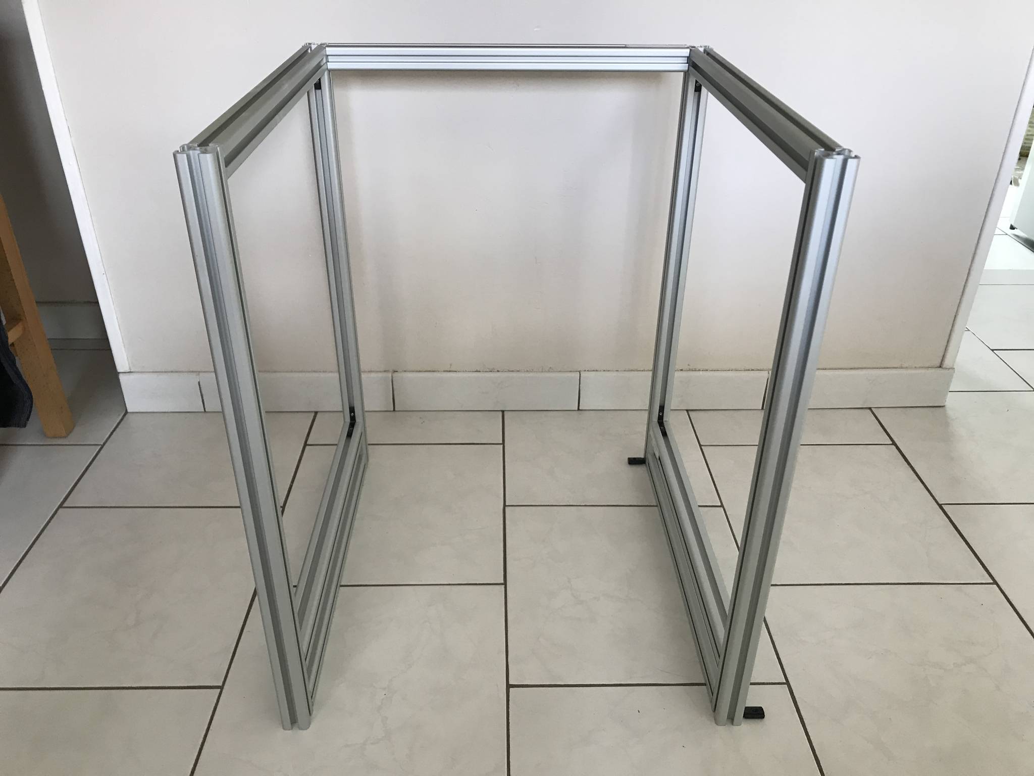

Bonjour à tous,

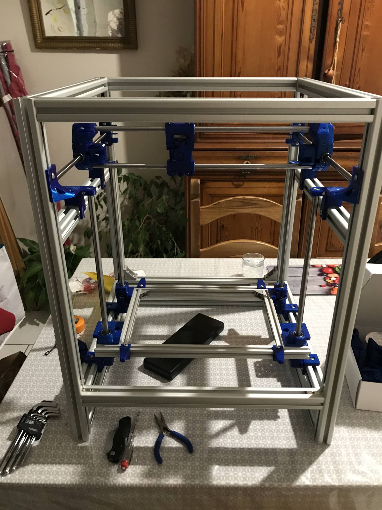

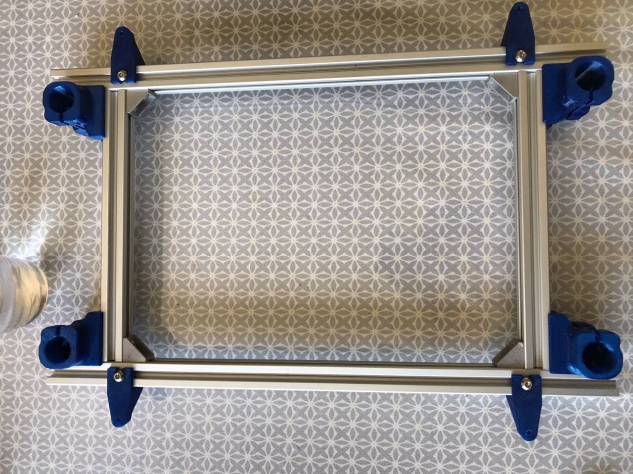

Un premier montage à blanc du châssis. Pas évident d’avoir tout parfaitement perpendiculaire. Avez vous une astuce?
J’utilise une équerre rectifié mais trop petite... faudrait que je trouve une equerre du style 400x400 avec quelques serre joint joint pour brider légèrement les profilés afin d’avoir un serrage parfait des angles. J’ai un demi millimètre de faux équerre sur une portée de 15cm environ... 😡😡😡

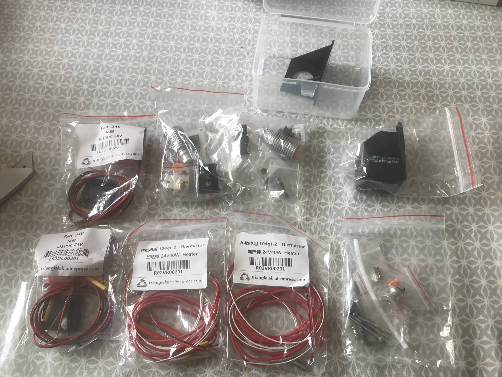

La bonne nouvelle d’hier, la commande de chez Triangle Lab est arrivé 😁😁.
La mauvaise nouvelle parce que c’était trop beau. Il manque un extrudeur dual drive dans la commande😡😡😡. Je suis entrain de voir avec Triangle Lab pour recevoir le second.... prise de photo, pesage du colis reçu.
Plus qu’à attendre 😡😡.

Je pense que  l’ajustement sur le carrelage n’est pas terrible prends un bout de medium ou de méla pour mettre sous ton chassis. Sur la mienne j’ai bien ajusté mes cadres latéraux et après pré monté  sans trop serrer les traverses puis ajusté .
@LIPFI le châssis sur le carrelage c’est juste pour la photo😁😁. J’ai assemblé les côtés sur une grande table pour être sur une surface la plus plane possible.
@+ Nico

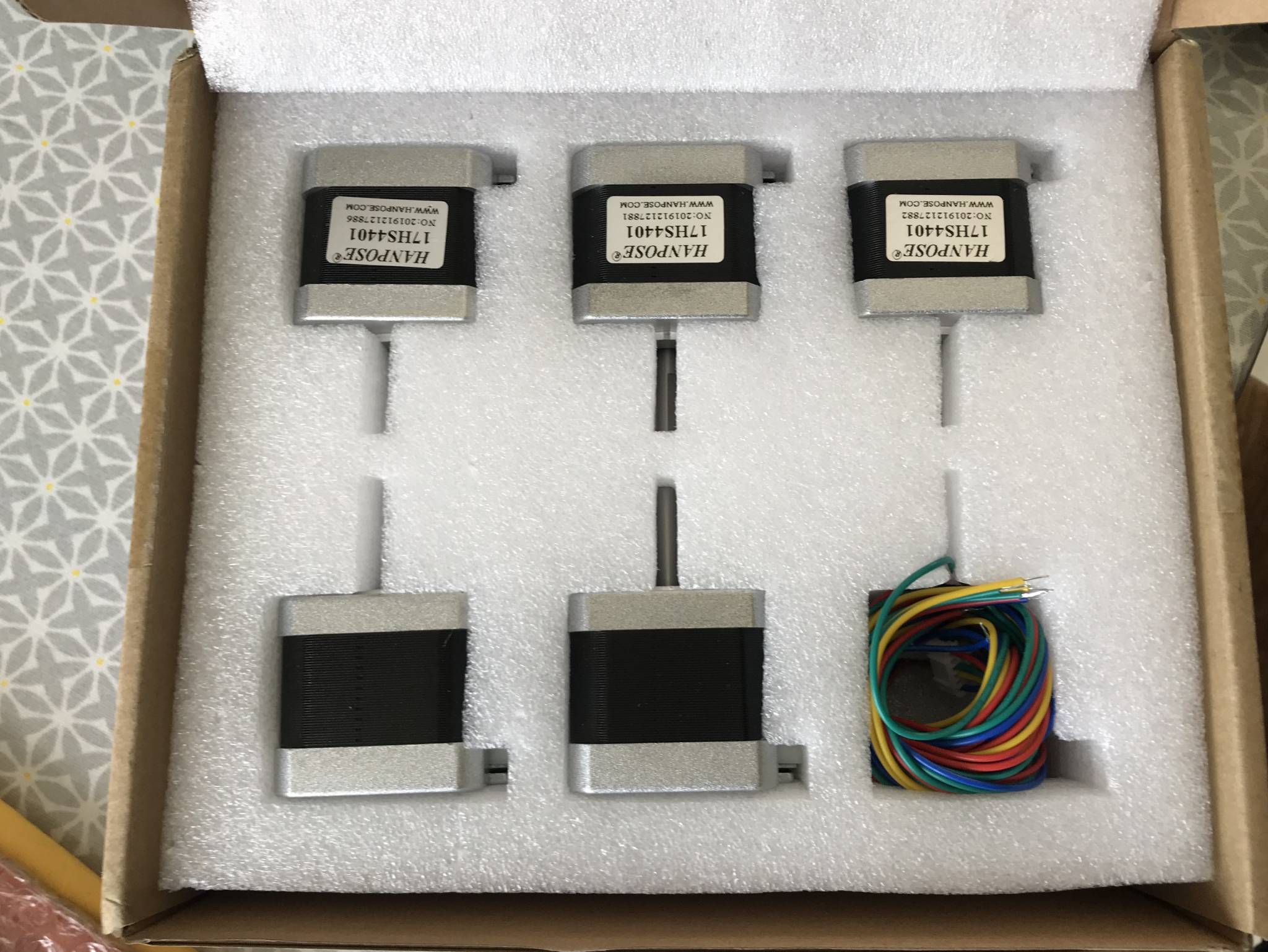

Reception des moteurs Hanpose (AliExpress départ de Pologne) commandé le 6/06 reçu le 13/06.

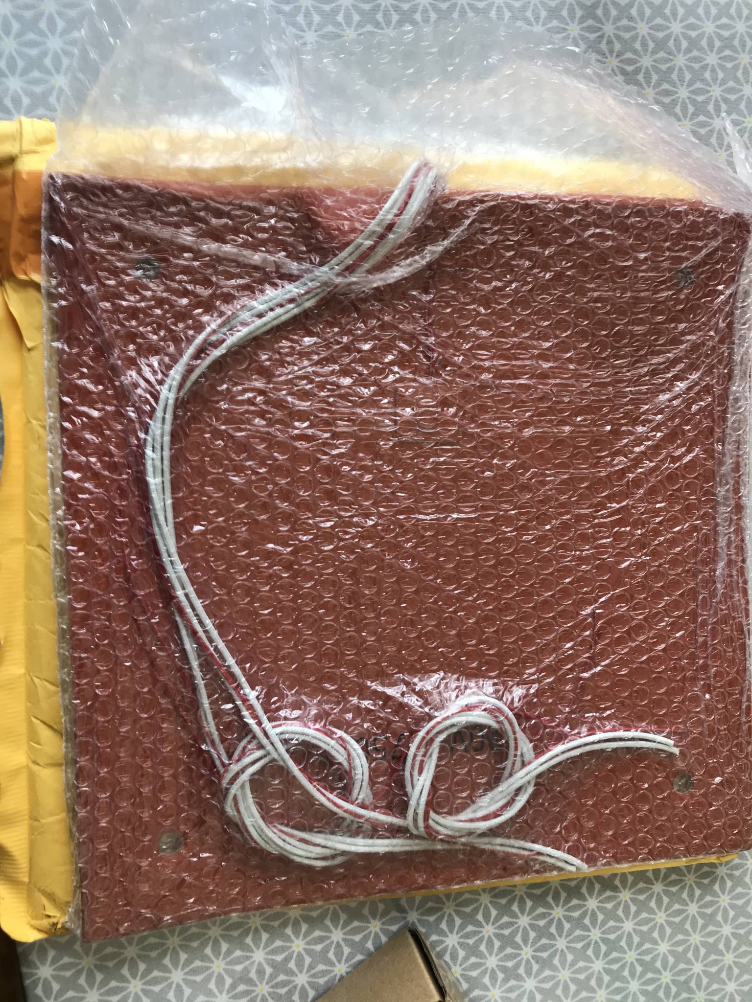

Réception du tapis chauffant 310x310 220V 750w
Sur la photo il y en 2 car nous sommes 2 à faire notre HyperCube Ngen

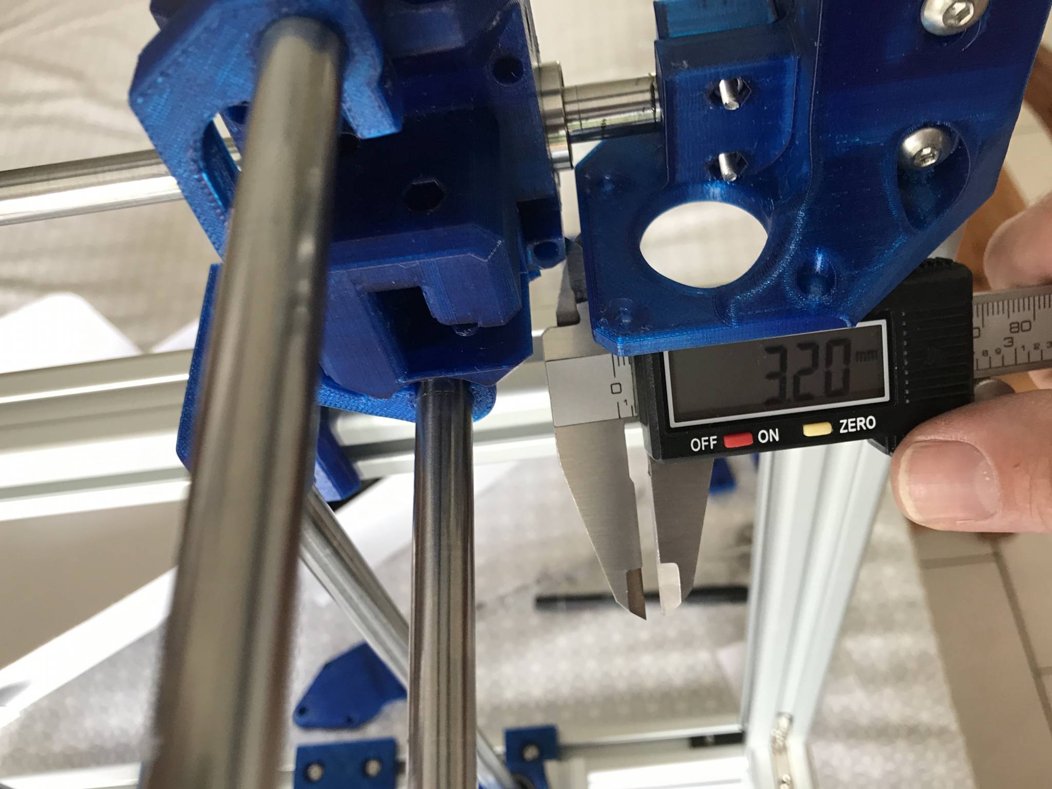

J’ai avancé le montage de la structure, mise en place du chariot X Y et de l’ensemble bed..

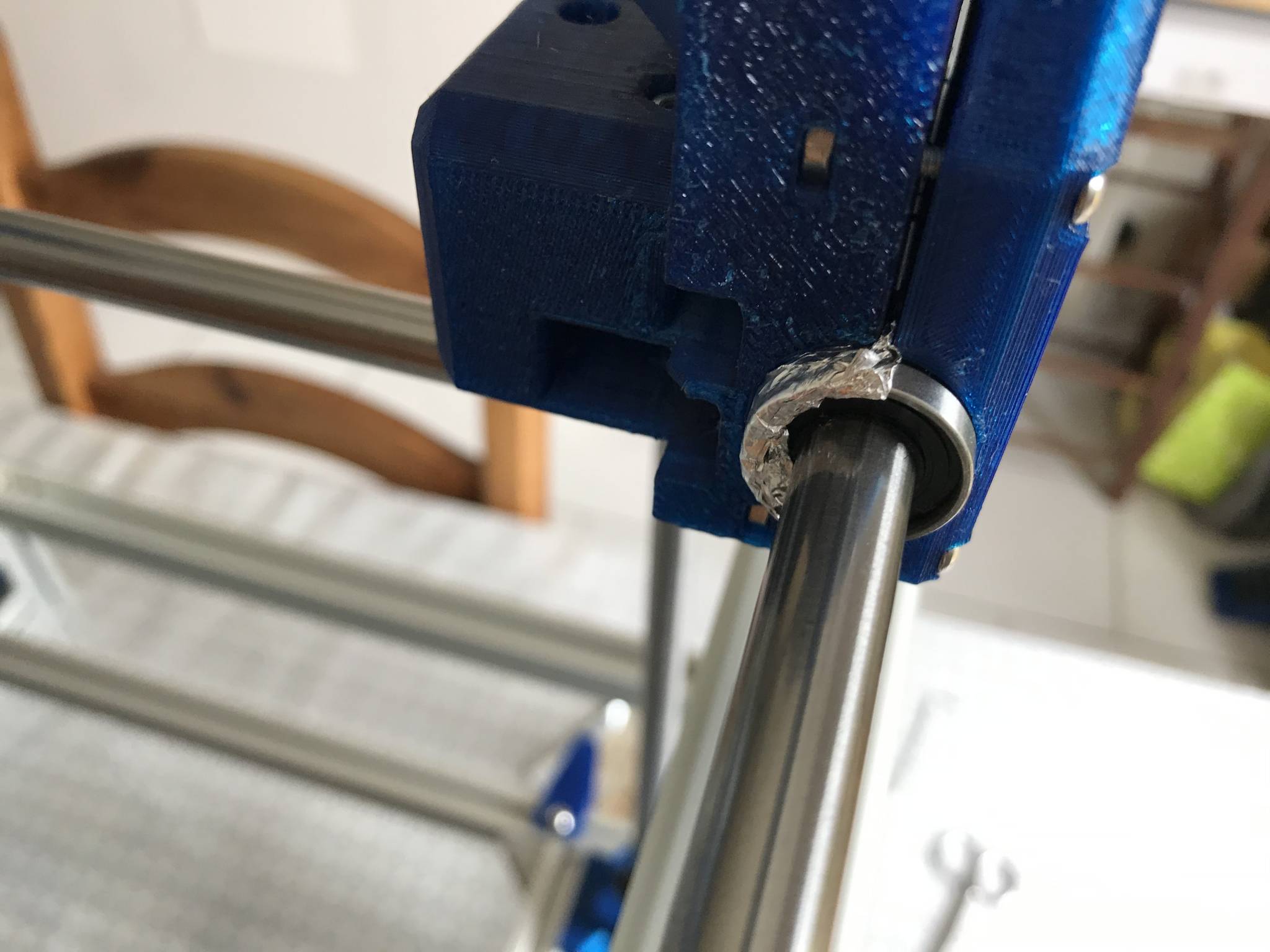

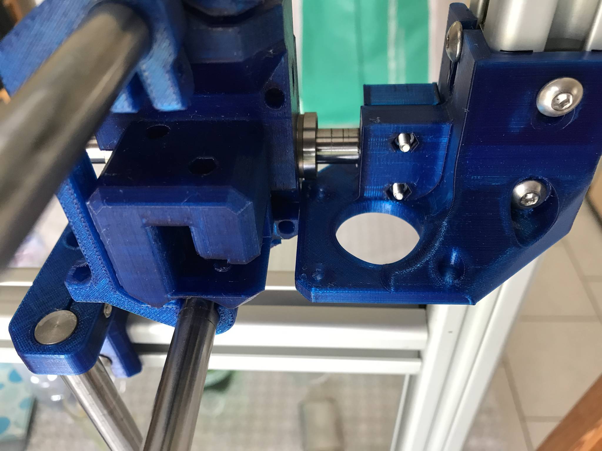

Puis réglage des axes X et Y... là ça se gâte 😡😡 l’axe Y est très fluide, l’axe X lui est ferme voir même un point dur quand je déplace la tête X à D en arrivant au bout des tiges. Contrôle du parallélisme des tiges axe X, 7/100 de différence entre le côté G et le côté D. Autre soucis au serrage des chapeaux des chariots Y ça décale mon axe X qui lui n’est plus en buté contre le support moteur D, alors qu’à G il est bien en buté😡😡😡.
Apres avoir écouté des conseils sur la page FB hypercube, j’intervertis mes douilles longues de l’axe Y avec le jeu de douilles courtes de l’axe X.
Et la l’axe X est super fluide, mais mon axe Y lui est ferme... Donc ni une ni deux j’ai commandé en Allemagne 4 douilles Misumi version longue. Normalement je les reçois dans la semaine.
Pour mon soucis de décalage des axes au serrage.... méthode papier d’alu confection d’une cale de 0,4mm à insérer entre la douille est le support d’axe X.... nickel chrome.
Sur la photo suivante on visualise bien le décalage provoqué lors du serrage des chapeau.
Utilisation donc de papier d’alu afin de réaliser une cale de réglage.
c’est pas très esthétique mais ça fonctionne parfaitement.
Suppression du jeu à D... parfait.
Le jeu aurais certainement pu être supprimé lors de la pause des courroies, mais autant avoir tout nickel dès le début.
Donc à retenir si vous vous lancez dans le projet l’idéal des douilles longues. Beaucoup plus facile de faire les réglages que d’utiliser des douilles courtes.

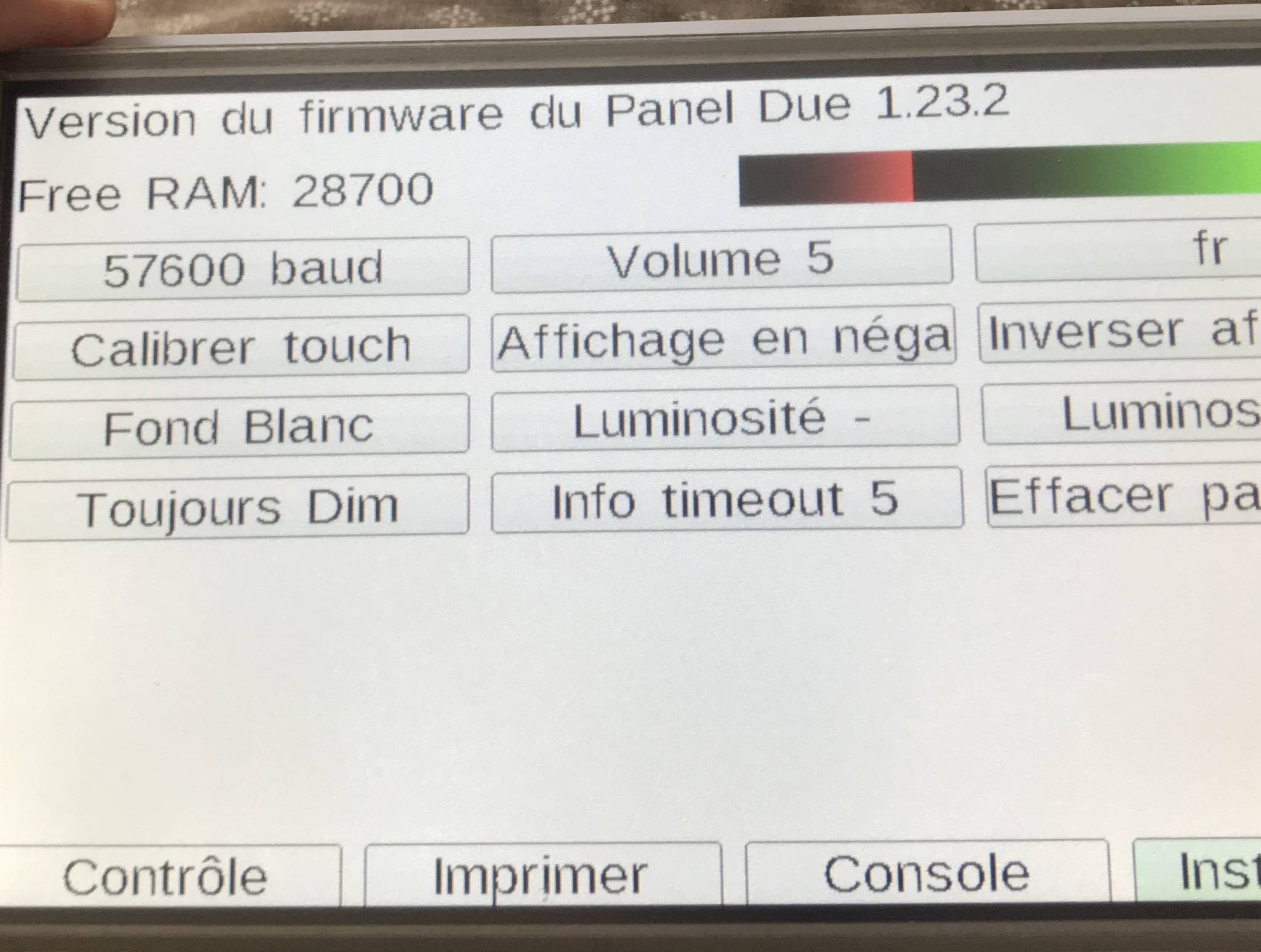

Sinon j’ai reçu mon ecran 7“ pour ma Duet. Un clone commandé sur Aliexpress (Fysetc)... c’est immense😂😂

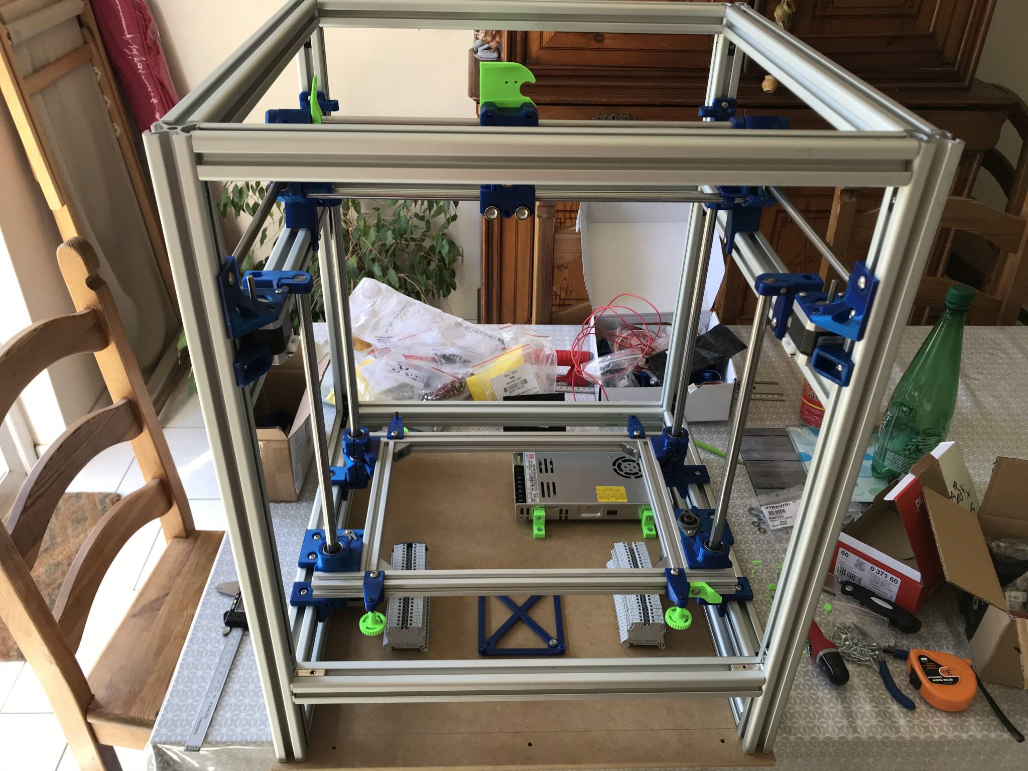

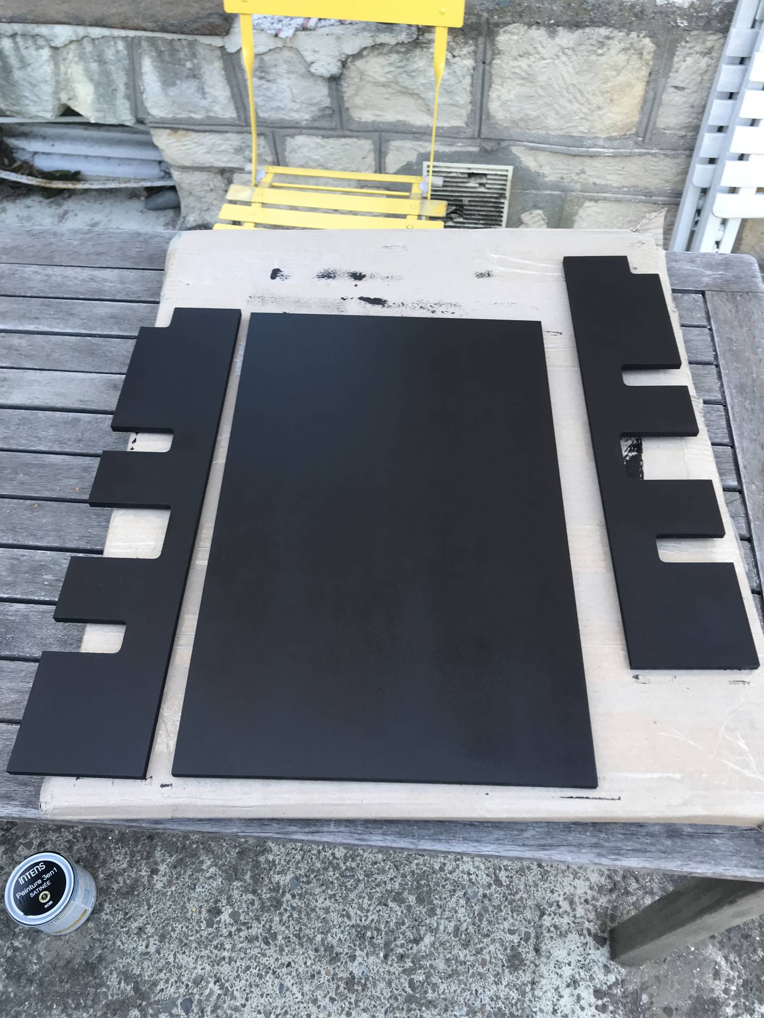

Je commence l’implantation des éléments dans le compartiment électrique ainsi que la peinture du bois.
Ca prend forme gentiment.
Voici l’écran 7 “ Fysetc commandé sur Ali. Il travaillera avec la Duet 2Wifi.
La peinture du MDF et début de l’implantation des composants.
@+ Nico

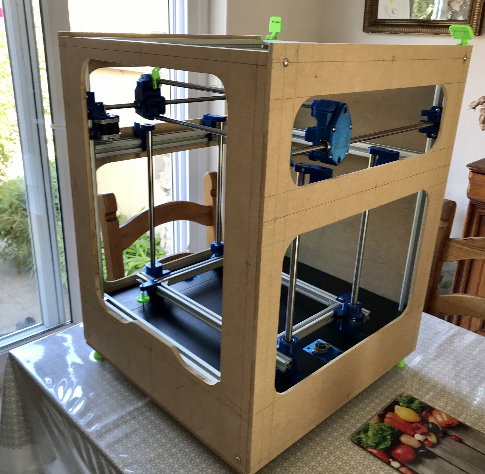

Bonjour à tous,

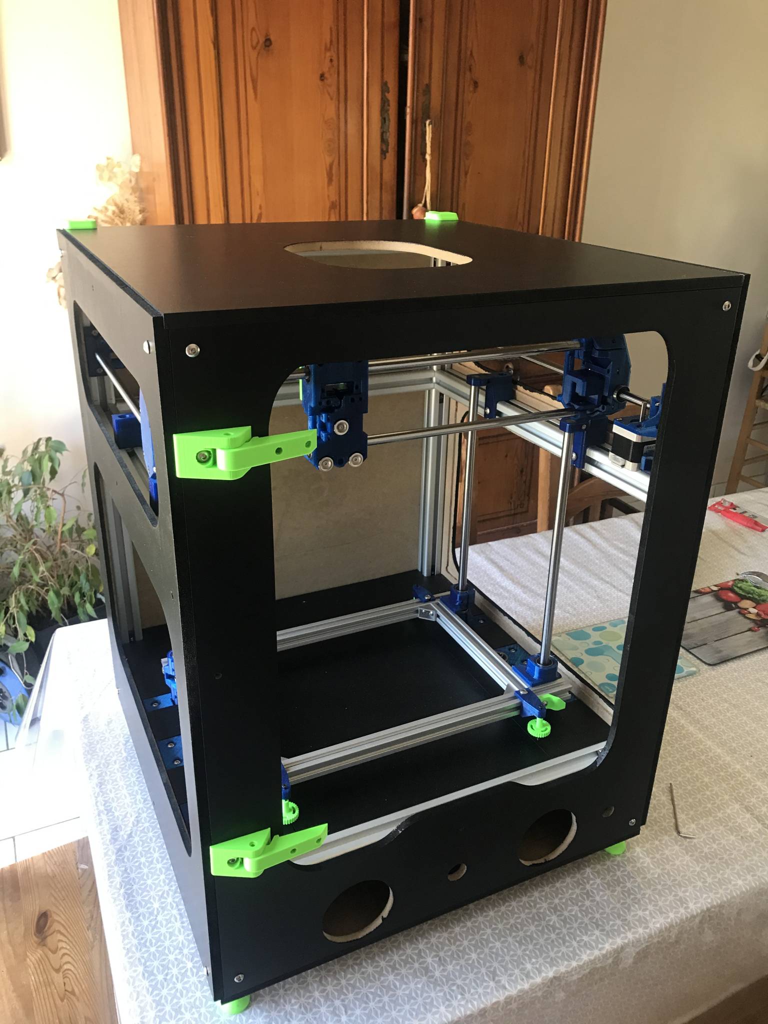

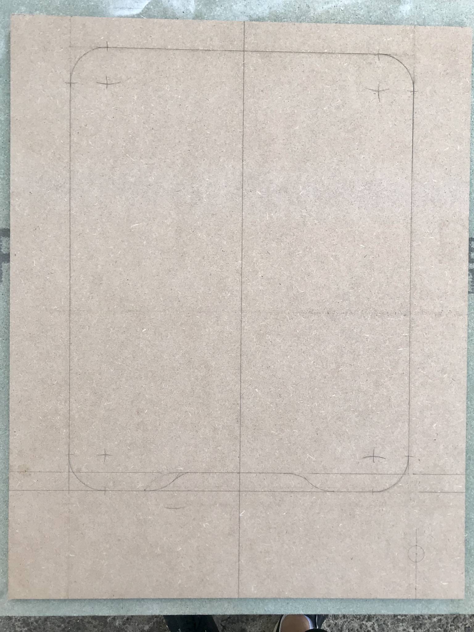

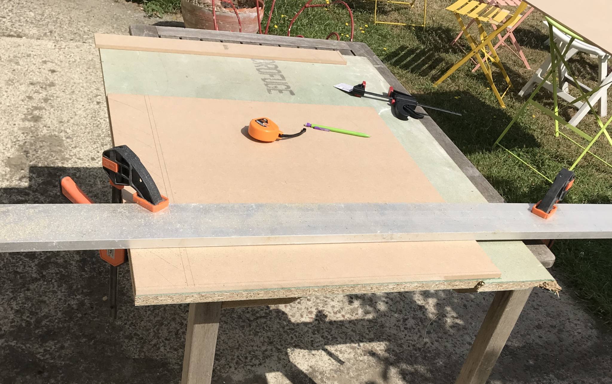

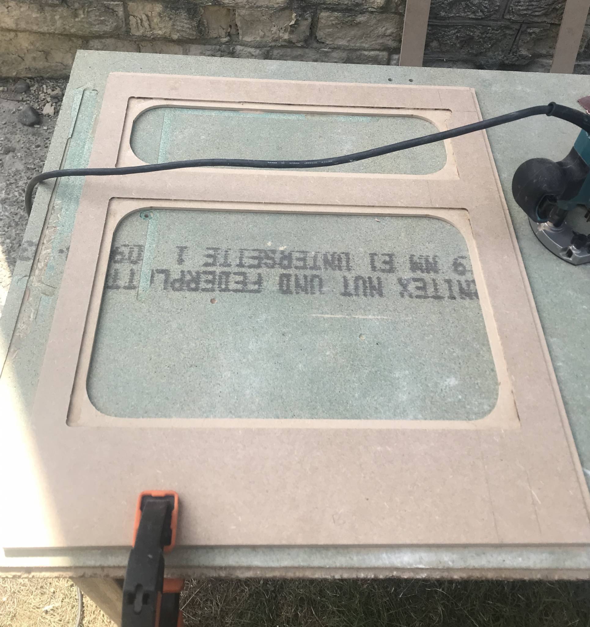

Ce week-end je me suis occupé à faire le caisson de la NGEN.
Donc achat de MDF en 9mm d’épaisseur, je me suis fais prêter une scie circulaire et une défonceuse. Très pratique ces outils😁😁
Je commence par débiter les panneaux nécessaires et ensuite je trace l’ensemble.
Puis viens le moment de pas se louper dans les prises de cotes 😂😂. J’attaque avec la scie sauteuses puis ensuite à la défonceuse  pour rectifier au mieux les bords et réaliser sur la face intérieur un rainurage pour encastrer ensuite du plexiglass de 3mm.
Et enfin une présentation des éléments sur le châssis.
Il me reste à découper l’espace pour les ventilo et un percage à diamètre 16mm pour le bouton de mise en route de l’imprimante.
Suivra la mise en peinture, en blanc à l’intérieur et noir sur l’extérieur.
