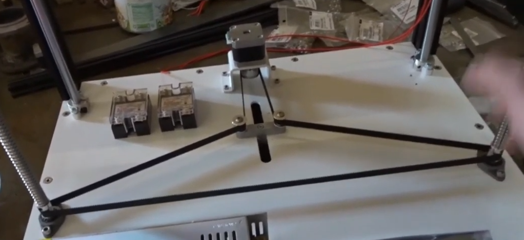

Lorsque je regarde le diamètre de la poulie moteur du Z par rapports aux poulies sur les vis à billes (~ coef: 2,5), plus des vis à billes qui ont des pas importants (Ø16 pas de 5mm). Au final ton plateau manque vraiment de précision (environ 0,1 mm). De plus la puissance risque également d'être limite avec un tel plateau et sans irréversibilité avec un gros pas de vis.

Ce sont des des 1204 donc pas de 4 mm/tr. Après vérif parce que j'avais un doute, les vis à filet triple de la defunte tronxy c'est 8 mm/tr entraînées chacune directement par un moteur. Donc même configuration que quand je suis en rapport 2/1 comme sur la photo. Du coup là je suis identique à la Tronxy (0,04 mm/pas) et si je veux je peux être 2 fois plus précis avec un rapport 1/1 soit 0,02 mm/pas. Donc très loin du 0,1 que tu annonces. Pas compris d'ailleurs comment tu obtiens cette valeur.
Pour ce qui est de la puissance nécessaire à actionner une paire de vis à bille, je suppose que tu t'es déjà servi d'un étau? Tu as pu constater qu'il faut vraiment pas beaucoup de couple pour t’écraser les doigts. Et encore, un étau n'est généralement pas muni d'une vis à bille dont le rendement est bien meilleur. Aucun soucis pour le mouvoir. Pour la réversibilité, la vis à triple filet de tronxy ou la vis à bille 1204 sont pareillement réversibles. L'essentiel et que le plateau ne tombe pas quand y a pas de jus et c'est le cas même en le chargeant. L'avantage c'est que comme les 2 vis sont synchronisées, pas de risque de fausser le plateau. Contrairement à une architecture à 2 moteurs.
