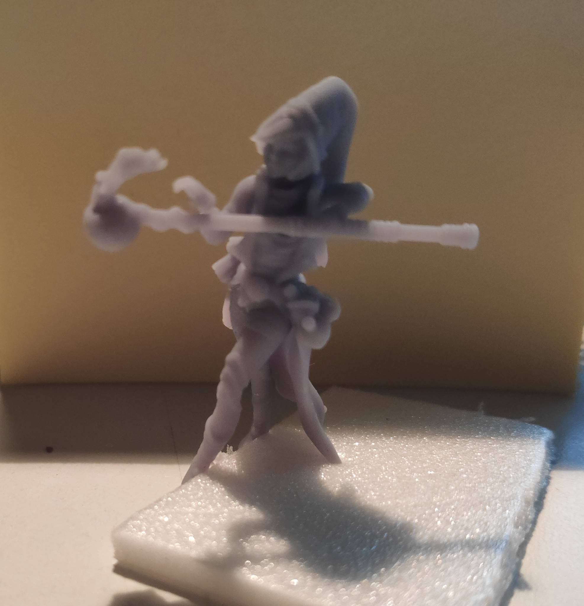

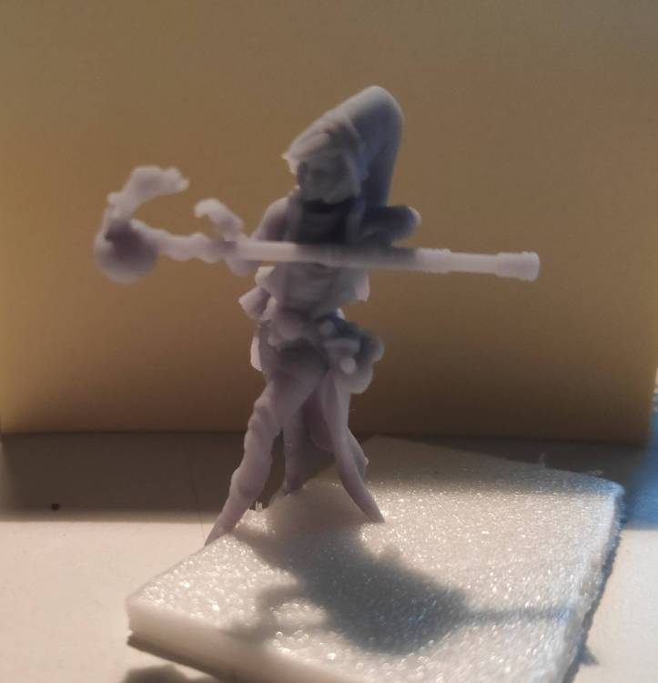

Reçu ma Elegoo Mars ce WE, découverte et premières questions.
Pour le contexte, j'ai démarré la machine en suivant la notice, j'ai lancé l'impression du fichier de test Rook, avec de la résine standard grise  Elegoo, et tout c'est bien passé, 2 belles tours dont 1 que j'ai cassé en la décollant, découverte de la fragilité des pièces fraichement imprimée, pas grave.
Ensuite, j'ai voulu imprimer un fichier (https://www.thingiverse.com/thing:3171393)   "tranché" par moi même, et là, c'est la cata .... au mieux, j'avais le raft avec les support mais pas la pièce dessus, au pire une galette plate au fond du bac (après 3 h d'impression), bref, je cherche encore, essai en cours, j'y reviendrais plus tard si je ne trouve pas.

Encore: Suite à mes problèmes d'impression, le fichier test Rook se passe bien, les fichiers tranchés par moi même se passent mal, j'ai ré-essayé le Rook encore bon, pour moi, ça lève le doute sur la machine, et sur la résine. Reste le problème des paramètres dans Chitubox. En lisant les sujets, on trouve tout et n'importe quoi: Par exemple dans ce sujet, fin de la page 1 (https://www.lesimprimantes3d.fr/forum/topic/28269-impression-ratée-tas-de-résine-au-lieu-d-objet/#comments) on voit, pour le même problème, 2 config différentes qui (apparemment) fonctionnent, c'est à ne plus rien comprendre .....
Du coup, je suis à la recherche des paramètres, de la configuration du fichier test officiel Rook qui fonctionne bien pour moi, comment savoir ?? J'ai essayé de lire le fichier  .cbddlp avec un éditeur de texte, mais je suis tombé sur de l'hexadécimal, j’espérais un GCode en toutes lettres ....

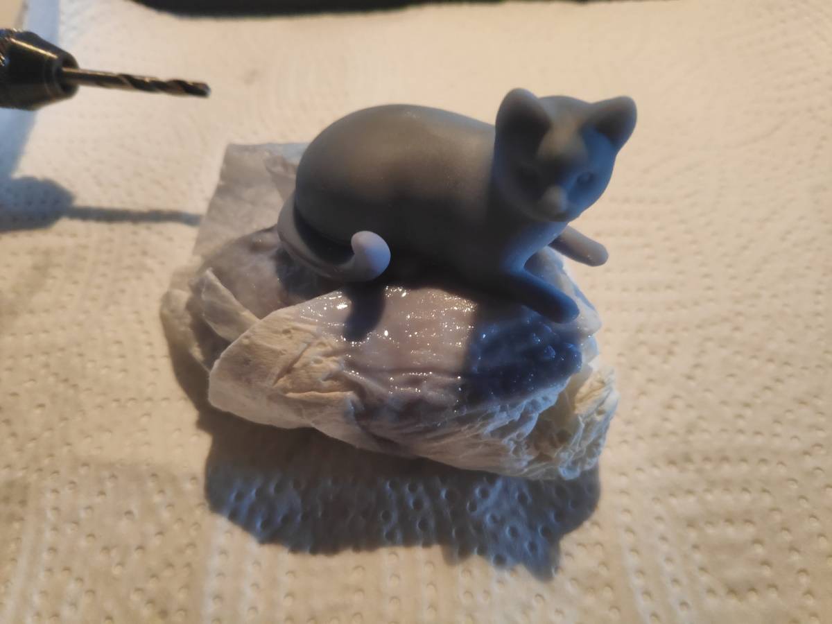

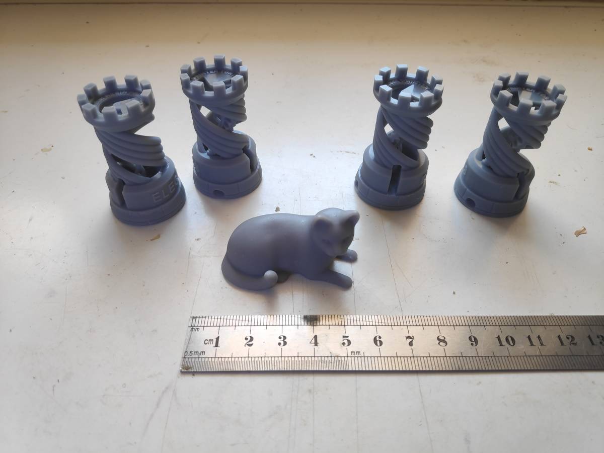

Salut Pleinair37, merci de ta réponse.
Oui, la pièce est facile mais idéale pour se rassurer, après qqles échecs. La machine a tourné ce matin (pendant que je postais mon 1er msg) et le chat est bien sorti:
J'ai évidé avec les paramètres par défaut (1.2mm), pas de support, et j'ai bien fait le trou dessous, paramètre par défaut aussi (2mm) mais le trou est sorti tout petit/à moitié bouché, alors effectivement, la prochaine fois je ferai un trou plus gros (je lui ai mis un p'tit coup de foret)
Prochaine étape pour ce chat, des essais de peinture.
En attendant, j'ai relancé une impression avec inclinaison et supports, c'est en cours.

Bon, mon petit personnage est bien sorti, je suis content, je nettoie, j'ôte les supports et je reviens vous raconter ....
A suivre
Voilà la figurine finie, enfin nettoyée . Mais bon sang, c'est petit (38.5mm de haut).
Bon mais je voulais revenir sur mes problèmes de débutant de ce WE:  Je n'arrivais pas à sortir qqles chose de correct. Alors ce matin, j'ai tout repris à zéro. Déjà, en attendant la machine, j'avais téléchargé Chitubox 1.6.3 pour essayer en patientant. C'est avec celui là que j'ai fait des essais.

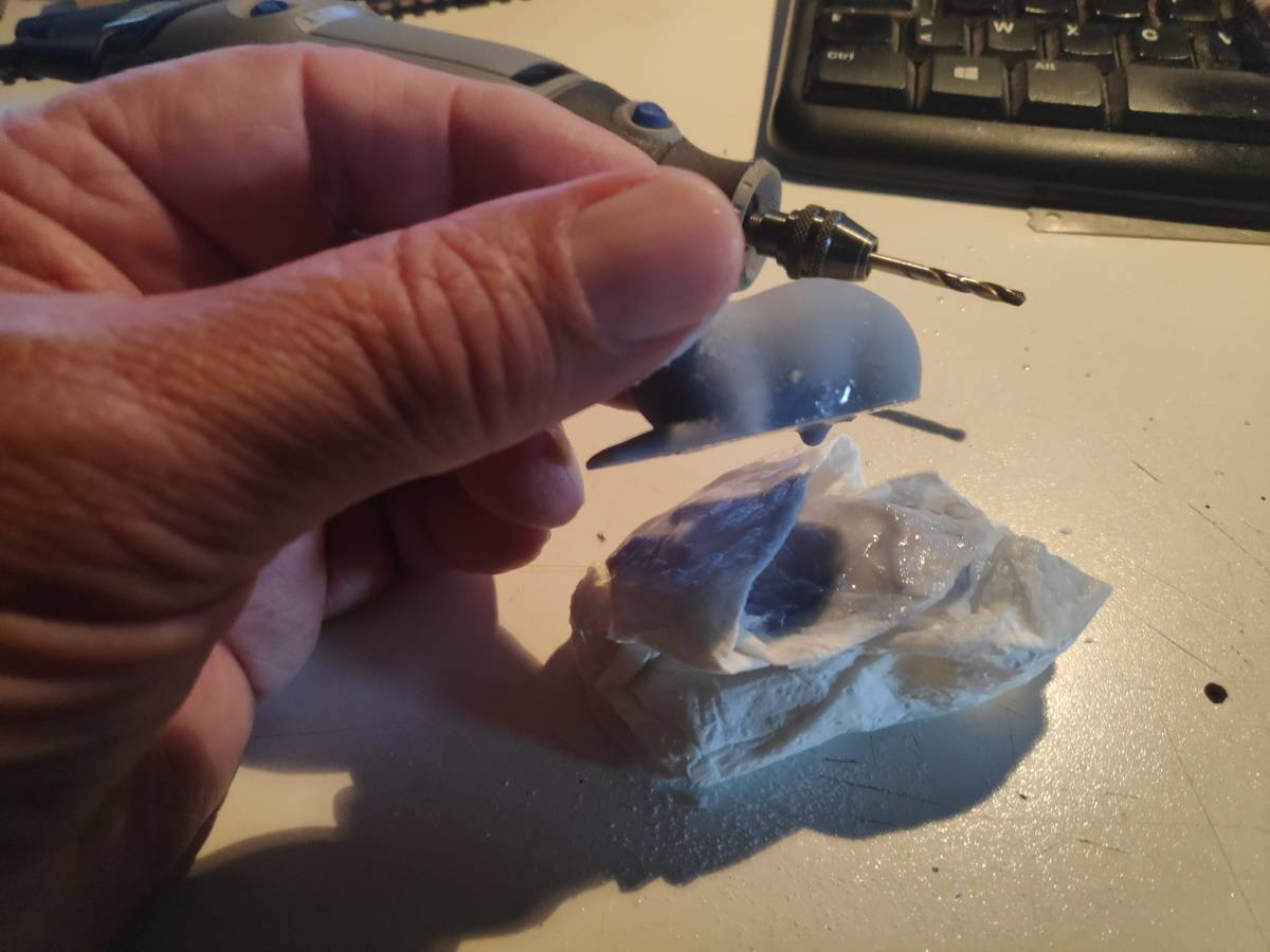

Salut Tous
Il y a 19 heures, pleinair37 a dit :
L'idéal c'est de faire le trou le plus grand possible, genre 10mm si tu peux. En dessous on galère à faire sortir la résine et à rincer l'intérieur.
Alors oui, je confirme. Ce matin, je regarde mon chat, et je m'aperçois que le petit trou de 2mm s'est rebouché. Pas de soucis, je sors ma Drémel et un foret de 3mm, je reperce ce trou et j'en profite pour en faire un 2ème, et là .... une cascade (😃) de résine qui coule ....
Du coup, j'ai pris une petit seringue et j'ai rincé l'intérieur à l'alcool.
A suivre

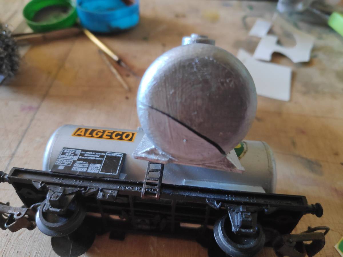

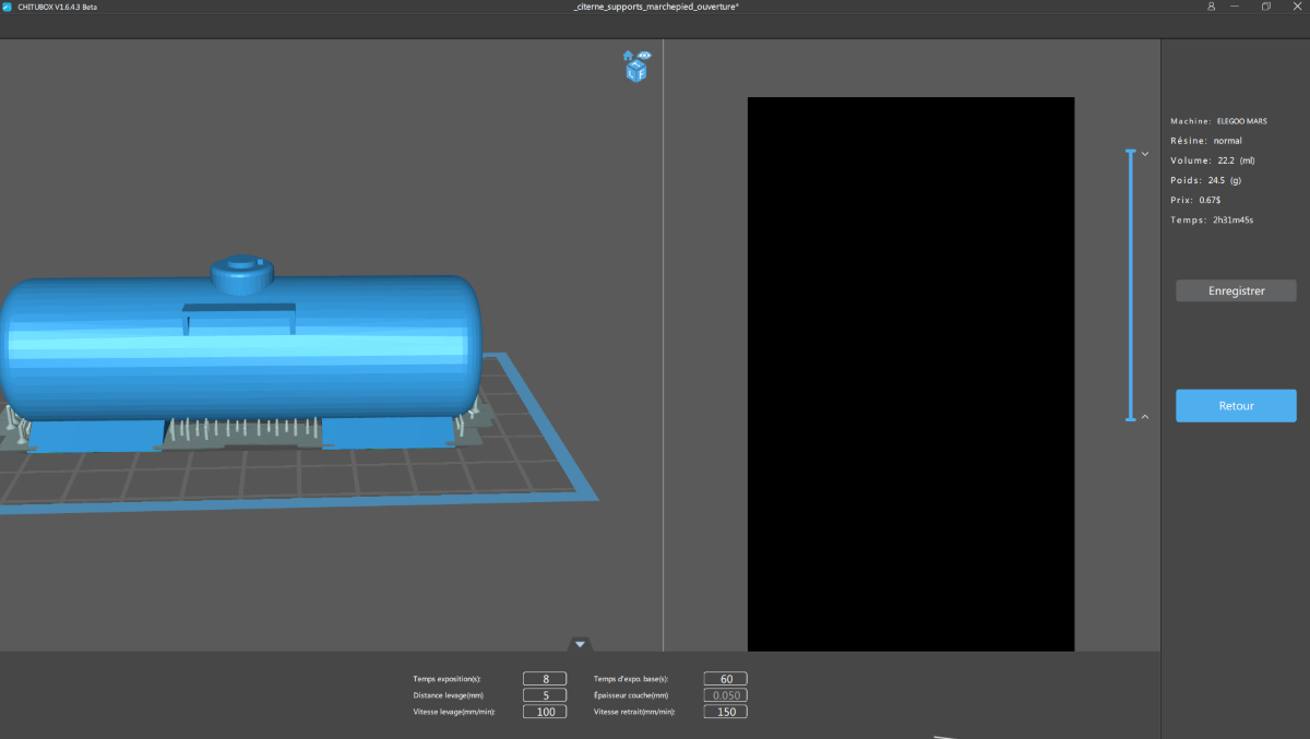

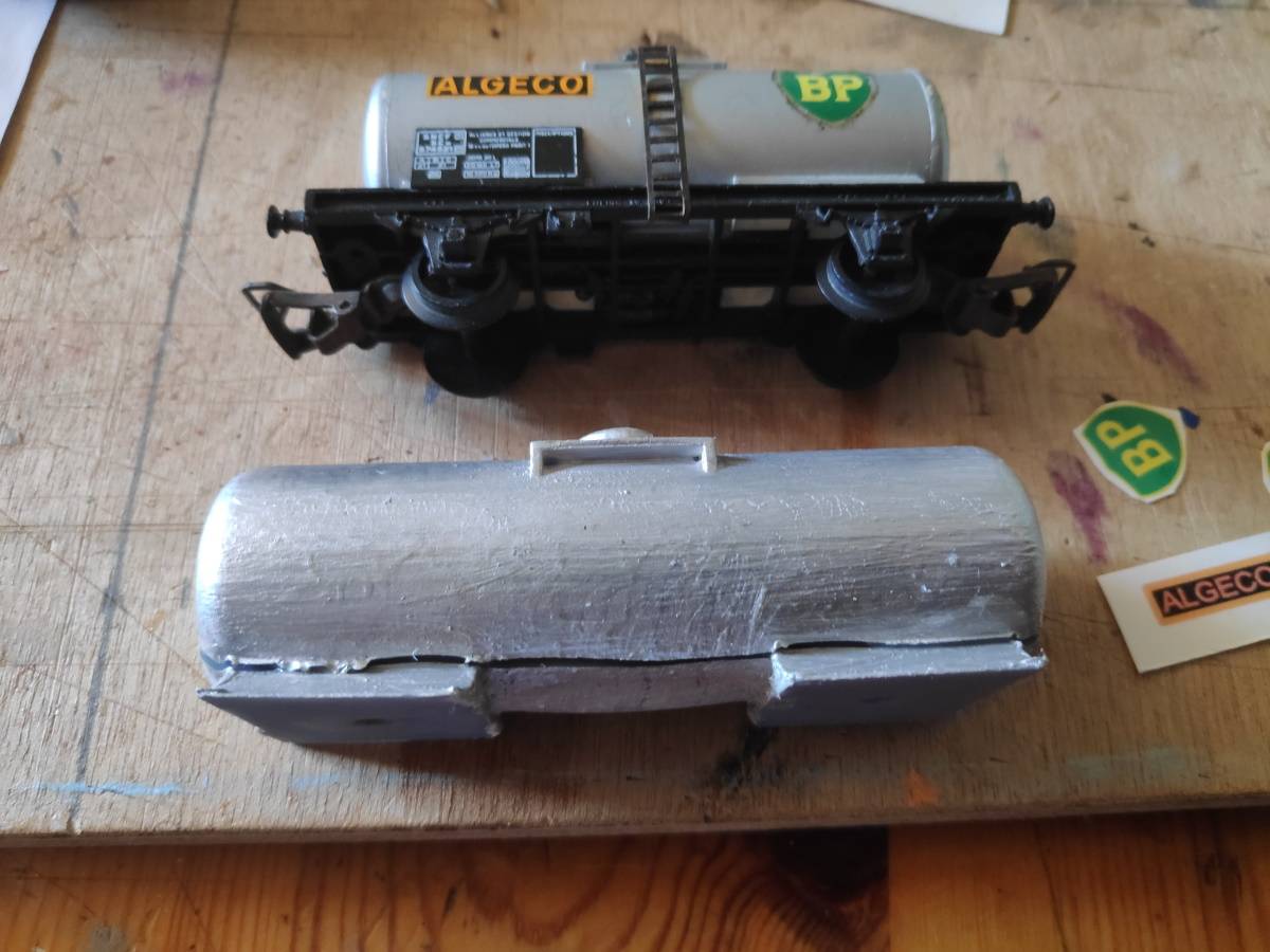

La suite de mes aventures; Il y a (environ) une 15zaine de jours, j'ai imprimé un wagon citerne en Ho (1/87). Au 2ème essais, j'ai réussi à sortir un truc à peut près bien, je lui ai mis un coup de barbouille (au pinceau, on le voit bien  🙄).
Aujourd'hui je voulais mettre des décalcomanie, je me retrouve avec une belle fissure tout le long ....
La pièce était bien évidée, à 1mm ou 1,2 mm, je sais plus, j'ai bien fait des trous dessous pour vider la résine et rincer avec une seringue d'alcool, trous agrandis avec un coup de perceuse, la résine est de la Elegoo standard grise. La peinture est de l'acrylique Pébéo argentée.
Bon, je vais relancer une impression demain et surveiller
A suivre
Combien le diamètre du trou de vidange ? Je fais jamais en dessous de 10mm (et si je peux pas faire 10mm alors je fais 2 trous plus petits). A mon avis c'est le minimum pour bien rincer et pouvoir bien sécher l'intérieur de la pièce. Jamais eu de souci comme ça avec la résine grise Anycubic, mais j'avais remarqué qu'avec la résine Elegoo blanche mes pièces étaient plus fragiles (bien qu'elle soit légèrement plus chère je ne prends plus que de la Anycubic), peut être une piste...
Rincé l'intérieur avec une seringue?
A mon avis, tu n'as rien rincé du tout.
Il te faut au moins 2 trous et plonger la pièce entièrement dans un bain d'alcool pour être sur que l'intérieur soit rincé correctement.
L'idéal, c'est un investissement mais c'est tellement indispensable, c'est le bac à ultra son. Ca te sort une pièce ultra clean en quelques minutes, sans forcer et sans s'inquiéter si c'est bien fait partout ou non!
Si si, j'ai bien 2 trous, 1 sous chaque support de la citerne, je balance de l'alcool d'un coté, ça coule de l'autre, plusieurs fois, avec agitation pour bien rincer.
Je viens de refaire la pièce, j'ai même rajouté un 3ème trou ....
A suivre
Il y a 20 heures, Bud.fr a dit :
peut on savoir tes réglages , le temps d' exposition de tes couches en particulier?
Salut pascal
Autre soucis, je ne sais pas comment retrouver l’affichage des paramètres dans Chitubox, un fois qu'on a fait "enregistrer" ....
Du coup, je fais un impr écran avant, pour garder des traces; Voici celui de la citerne qui a fissurée:
1840633102_Capturedcran2020-06-0615_38_54.thumb.png.466d7af3193b9202f7a742ee3635ef27.png
En fait, c'est tout d'origine, ça marche comme ça, j'évite de toucher, c'est tout "d'origine" depuis l'installation/MàJ du début. Pour info, la photo date du 6/6/2020. J'avais fait un essai la pièce posée sur la base (L'essai de ce matin est décollé 3mm).
Et la résine est celle là: ELEGOO LCD UV 405nm Résine Rapide pour LCD Impression 3D Liquides 1000g Photopolymère Résine Gris

il y a 11 minutes, Bud.fr a dit :
tu fais tout simplement "retour" et tu te retrouves dans la première fenêtre où tu as les réglages accessibles.
je pense par ailleurs que le temps d'exposition ( 8 s ) est assez faible , cela peut entrainer une mauvaise polymérisation de la résine ( polymérisation partielle ) et si tu ne fais pas de post uv assez intense tu vas te retrouvez avec des zones bien polymérisées et d'autres non ce qui peut provoquer des tensions voir des fêlures !
tu peux soit augmenter ton temps d'expo ( 10s par exemple )soit augmenter ton temps de post traitement  pour être sur que toute ta pièce est bien polymérisée de façon uniforme .....enfin c'est ce que je ferais à ta place
