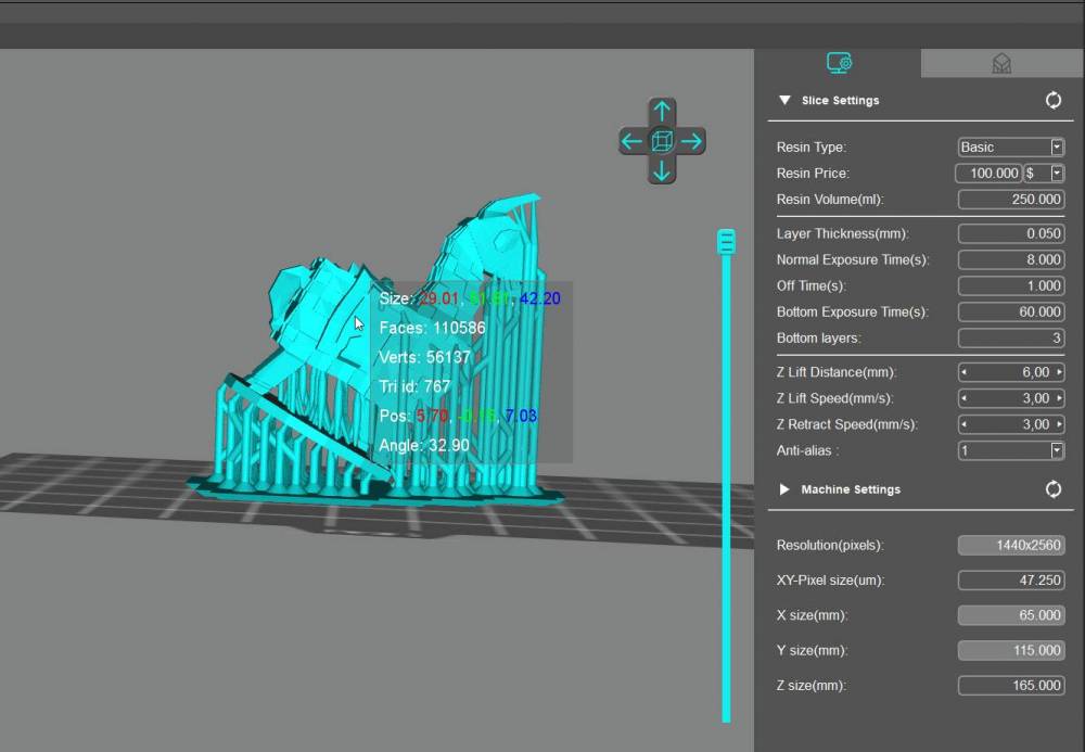

J'ai eu des résultats montré dans les phots jointes avec des fichiers formatés et validés par chitubox puis PhotonWorks ; Les réglages sont généralemnt ceux par défaut.
D'où vient:
  1. l'absence de génération de forme (Un mauvais contact avec la base ?) ?
  2. et la formation d'un film collé à la FEP ?
Merci de votre aide.

Ce sont tes supports que l'on voit sur ta première photo ? Si oui alors déjà leurs bases ne sont pas assez larges. Je mets des bases carrées en 10mm de coté, et ça se détache pas du plateau.
Pour le film collé sur le FEP c'est normal, vu que ta résine polymérisée de la première couche ne colle pas au plateau elle reste collée sur le FEP,  et les couches suivantes ne peuvent se former en dessous.

J'ai refait mon essai et c'est mieux sans être bon (" Essaie encore, échoue encore, échoue mieux"- S. Becket).
j'ai besoin de votre expertise; J'ai fait deux essais avec des inclinaisons une fois vers l'avant et une fois vers l'arrière mais le défaut est toujours le même, donc ce n'est pas en cause. Il me manque deux parties de l'impression, toujours au même endroit, celle en rouge sur les photos, qu'elle que soit le sens de l'inclinaison. Est-ce un manque de supports ? je n'ai même pas de place pour en rajouter  😊.
En suivant les conseils trouvés sur le forum, je prépare la pièce sur Chtubox et intègre les supports avec les valeurs par défauts puis je slice sur PhotonWorks.
Je fournis les photos pour vos avis et à tout hasard le fichier PWS...
merci à vous.

Ton problème vient de ton fichier 3d!
Les faces que tu vois en bleu foncées sont des faces inversées que chitubox n’interprétè pas correctement.
Commence par réparer ton fichier.
Lien vers le commentaire
Partager sur d’autres sites
voilà ton fichier réparé , mais là ,il y a beaucoup trop de support  ,cela va fonctionner mais tu vas t'en voir pour les supprimer
pour les supports , baisse la densité dans chitubox au maximum  ensuite en te servant du truc( je trouve pas le mot .... réglette??)  à droite pour visualiser les couches tu fais défiler les couches une par une ( page up and down du clavier) et si tu vois qu'un élément pousse dans le vide tu rajoutes un support , idem si trop de support a un endroit .

En règle général une MSLA ça peut supporter des angles a 70-75° (par default chitubox c'est 45°)
Ensuite faut visualiser l'objet a l'envers.. (et mètre les supports uniquement sur les îlots non supporté)
Chitubox a tendance a trop en mettre,  a 0.05 tu peut te passer de support sur la plupart des surface, si il y a beaucoup de matière.
Moi je triche.J'utilise le logiciel de Formlab... (pour avoir une très très bonne référence 😇)
