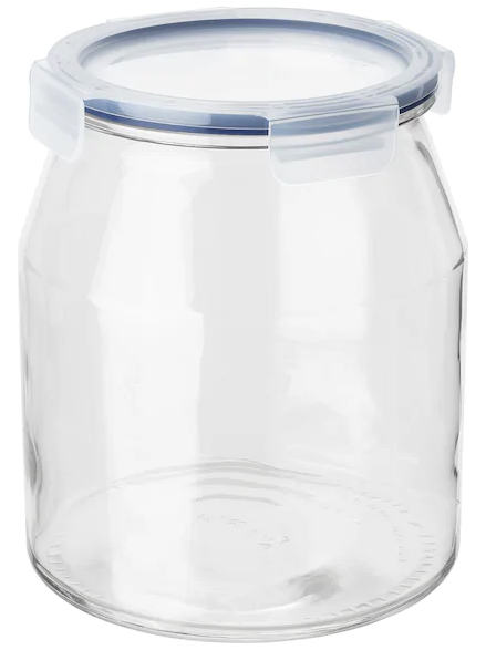

Il y a chez IKEA, dans la gamme IKEA 365+ :
Ce bocal en verre :
Hauteur : 20 cm
Diamètre : 17 cm
Capacité : 3.3 l
https://www.ikea.com/fr/fr/p/ikea-365-bocal-avec-couvercle-verre-plastique-s19277767/

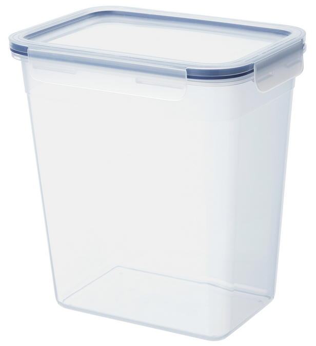

Cette boite de conservation en plastique (polypropylène) :
Longueur : 21 cm
Largeur : 15 cm
Hauteur : 23 cm
Capacité : 4.2 l
https://www.ikea.com/fr/fr/p/ikea-365-boite-de-conservation-rectangulaire-plastique-s59276822/

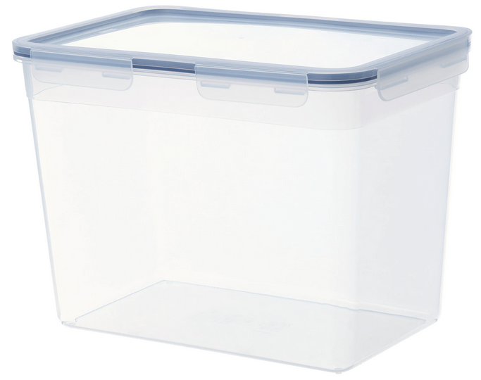

Et cette boite encore plus grande :
Longueur : 32 cm
Largeur : 21 cm
Hauteur : 23 cm
Capacité : 10.6 l
https://www.ikea.com/fr/fr/p/ikea-365-boite-de-conservation-rectangulaire-plastique-s79276760/

Il faudrait regarder par rapport à la taille d'un plateau  8"9. (je ne la connais pas mais la taille imprimable est 188 x 115 x 200 mm donc logiquement, le plateau est une schtouille plus grand)  L'idée est d'immerger le plateau, avoit toute la hauteur imprimable dispo et un peu de marge pour ne pas que ça déborde.
Après, idéalement, il faut former un grillage pour sécuriser les miniatures qui tomberaient du plateau et se verraient malmenées par l'hélice.
