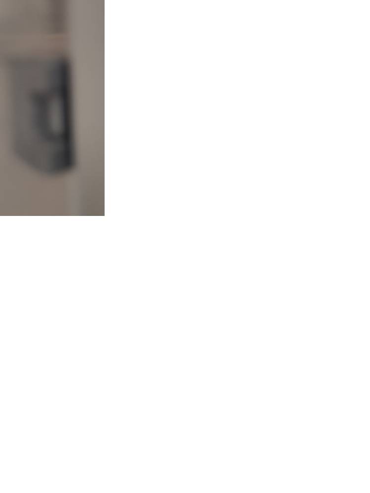

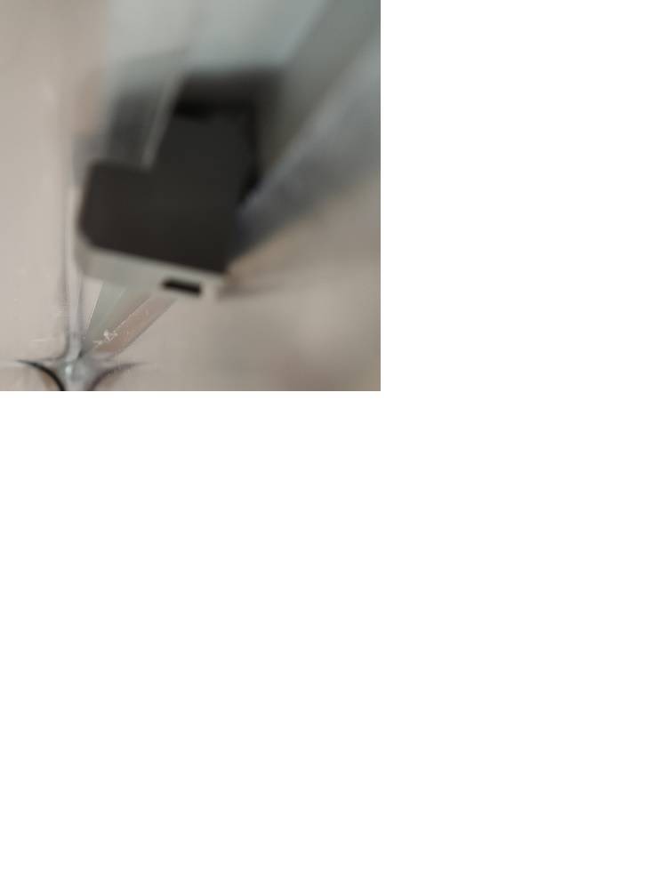

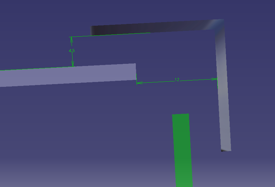

moi51 Posté(e) Juillet 10, 2020 Auteur Posté(e) Juillet 10, 2020 Bonjour Gerard, me revoila ! Bon les pieces cale plexi ne vont pas regardes les photos du fait du croisement du plexi elle se met en biais et sur l'exterieur ça supprime l'espace Qu'est ce qu'on peut bien faire ?
gerardm Posté(e) Juillet 10, 2020 Posté(e) Juillet 10, 2020 (modifié) Je vois où est le problème. Je vais modifier mais est-ce que l'écart entre le plexi et la cornière est correct quand tu mets juste la petite pièce (fixation_a) ? Modifié (le) Juillet 10, 2020 par gerardm
moi51 Posté(e) Juillet 10, 2020 Auteur Posté(e) Juillet 10, 2020 (modifié) non, il y a 4mm ce qui serait bien c'est que ça se clipse bien car en les collant je vais être embeté pour les maintenir en pression le temps du collage (le caisson est grand et je suis petite , mdr) Modifié (le) Juillet 10, 2020 par moi51
gerardm Posté(e) Juillet 10, 2020 Posté(e) Juillet 10, 2020 La cale fixation_a a une épaisseur de 4 mm donc je ne vais pas modifier cette valeur. Peux tu me donner la distance entre le haut du plexi et le dessous de l'équerre. C'est peut être dans les 11 mm.
moi51 Posté(e) Juillet 10, 2020 Auteur Posté(e) Juillet 10, 2020 (modifié) non, j'ai 5mm sur ma cale (prise au pied à coulisse), il y a un cote 4 et un 5 oui à peu pres 11 Modifié (le) Juillet 10, 2020 par moi51
gerardm Posté(e) Juillet 10, 2020 Posté(e) Juillet 10, 2020 C'est du coté 4 mm dont je parlais. Il faut que je modifie le 5 mm j'y pensais. Ce qui m’intéresse ce sont ces deux cotes.
