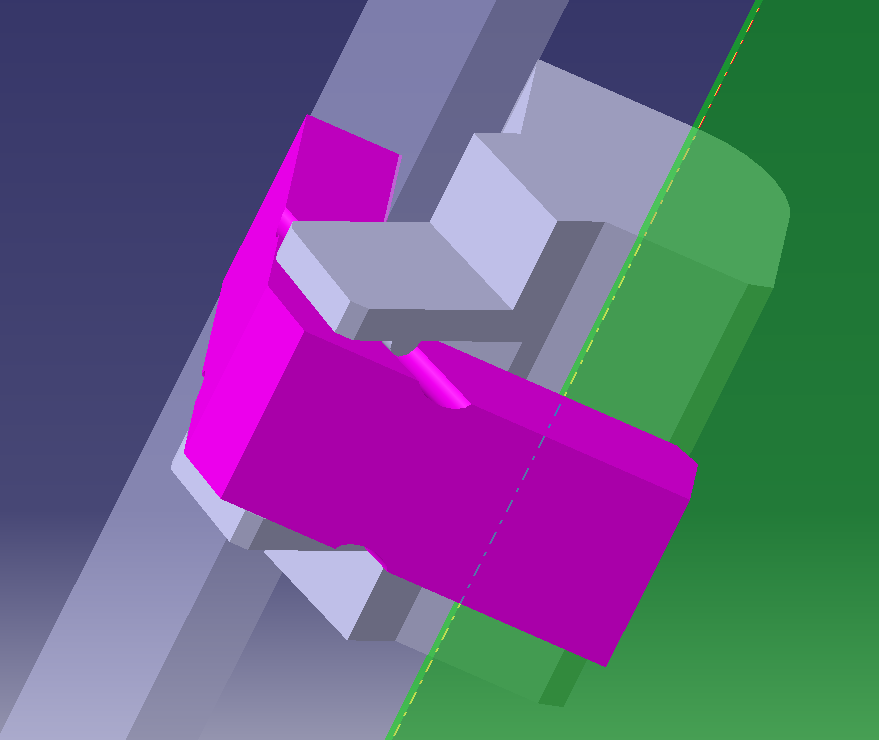

gerardm Posté(e) Juillet 10, 2020 Posté(e) Juillet 10, 2020 Ok mes valeurs sont celles après modification des pièces coins et droit (pour être cohérent) voir un message plus haut. Ne t’inquiète pas je conçois avec tes valeurs 4 et 11.
gerardm Posté(e) Juillet 10, 2020 Posté(e) Juillet 10, 2020 nouvelles pièces fixation_a.stl fixation_b.stl
moi51 Posté(e) Juillet 10, 2020 Auteur Posté(e) Juillet 10, 2020 (modifié) j'essaye ça demain et je te dis quoi merci ps, c'est normal que ça soit la meme qu'avant ? Modifié (le) Juillet 10, 2020 par moi51
gerardm Posté(e) Juillet 10, 2020 Posté(e) Juillet 10, 2020 Pour les noms, oui mais le contenu a changé. La fixation_a à 4 mm sur les deux branches. La forme de la fixation_b est différente.
moi51 Posté(e) Juillet 10, 2020 Auteur Posté(e) Juillet 10, 2020 (modifié) ah ! j'ai mesuré sous fusion et je voyais 4 et l'autre 5 c'est pour ça ! Mais ça ne se clipse pas ? Modifié (le) Juillet 10, 2020 par moi51
gerardm Posté(e) Juillet 11, 2020 Posté(e) Juillet 11, 2020 Je viens de revérifier j'ai bien 4 et 4. Est-ce que cette pièce rentre bien en place? Non ça ne se clipse pas, on avait dit collé. Mais si tu veux que ça se clipse i, je refais un dessin. Pas tout de suite je pars en course.
moi51 Posté(e) Juillet 11, 2020 Auteur Posté(e) Juillet 11, 2020 (modifié) ah ! comment se fait il que sous fusion j'ai 4 et 5 ? oui si ça pouvais se clipser sans trop d'effort ça serait bien car comme je te l'ai dis je ne peux pas le tenir tout le temps du collage bonnes courses merci Modifié (le) Juillet 11, 2020 par moi51
gerardm Posté(e) Juillet 11, 2020 Posté(e) Juillet 11, 2020 Tu avais raison je m'étais trompé de fichier. Je corrige mon erreur et je regarde pour le clips. fixation_a.stl
moi51 Posté(e) Juillet 11, 2020 Auteur Posté(e) Juillet 11, 2020 ah ok et donc tu vois pour un truc clipsable ? Stp ?
gerardm Posté(e) Juillet 11, 2020 Posté(e) Juillet 11, 2020 Voila pour les clips. A tester. fixation_a_clips.stl fixation_b_clips.stl
moi51 Posté(e) Juillet 11, 2020 Auteur Posté(e) Juillet 11, 2020 je vais imprimer pour essayer elles s'emboitent comme les autres ?
gerardm Posté(e) Juillet 11, 2020 Posté(e) Juillet 11, 2020 (modifié) Tu places la fixation_a dans ton caisson entre la cornière et le plexi. Puis tu mets la fixation_b en place en la poussant dans le coin de la fixation_a. Normalement le bourrelet cylindrique de la fixation-b doit se loger dans le creux cylindrique de la fixation_a. En forçant tu dois pouvoir les désolidariser. Modifié (le) Juillet 11, 2020 par gerardm

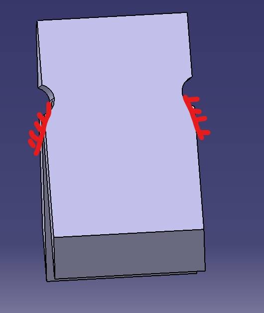

moi51 Posté(e) Juillet 11, 2020 Auteur Posté(e) Juillet 11, 2020 (modifié) impossible à clipser, ça force trop et en plus obliger d'imprimer avec support ! non ? Modifié (le) Juillet 11, 2020 par moi51
gerardm Posté(e) Juillet 11, 2020 Posté(e) Juillet 11, 2020 (modifié) Pour impression avec support pour la pièce b. Je pense que pour la bosse cylindrique c'est obligé. Si ça force trop pour le clips un petit coup de lime sur ces bosses cylindriques devrait faire l'affaire. Il m'est difficile d'évaluer la hauteur de cette bosse à priori. Et si je donne de la souplesse à cette pièce ça va la compliquer à la fabrication --> des supports. Autre solution c'est de chanfreiner la gorge sur la pièce a. Mais là aussi de combien. Je pense qu'un coup de lime c'est beaucoup plus rapide et plus fiable. Surtout que tu peux faire des essais et retirer les pièces facilement quand il n'y a que les deux pièces. Modifié (le) Juillet 11, 2020 par gerardm
moi51 Posté(e) Juillet 11, 2020 Auteur Posté(e) Juillet 11, 2020 le probleme est que ça doit se clipser et bien tenir sans pour autant forcer car comme je te l'ai dis, je suis un peu courte en bras pour arriver à l'extremité et pousser !
gerardm Posté(e) Juillet 11, 2020 Posté(e) Juillet 11, 2020 Bon dis moi quelle épaisseur il te faut pour cette bosse, pour que ça clipse sans effort trop violent. Fait des essais en limant.Et après tu mesures et tu me dis.
moi51 Posté(e) Juillet 11, 2020 Auteur Posté(e) Juillet 11, 2020 (modifié) j'ai presque tout limé pour bien faire il faudrait pouvoir clipser du bout des doigts, juste une petite accroche pour que les pieces tiennent en place le temps du sechage de la colle Modifié (le) Juillet 11, 2020 par moi51
gerardm Posté(e) Juillet 11, 2020 Posté(e) Juillet 11, 2020 Modif de la pièce b. Elle est plus élastique. Tu ne devrais plus avoir à coller. Sauf si l'ensemble pièce_a + pièce_b glisse le long du plexi. fixation_b_modif.stl
gerardm Posté(e) Juillet 11, 2020 Posté(e) Juillet 11, 2020 Si le proto fonctionne je peux améliorer les formes pour éviter la rupture des branches qui portent les bosses .
moi51 Posté(e) Juillet 11, 2020 Auteur Posté(e) Juillet 11, 2020 bon, j'imprimante à nouveau et je te dis quoi
moi51 Posté(e) Juillet 11, 2020 Auteur Posté(e) Juillet 11, 2020 (modifié) bon alors ça pourrait presque aller mais la distance entre les deux pieces est trop importante, j'ai du plexi de 2.5mm es tu sur d'etre pour du 2.5 ? Le probleme est que je n'ai toujours pas la solution du maintien pendant sechage du collage Sinon pour la solidité des branches ça me parait bien. Que pensais tu améliorer ? Modifié (le) Juillet 11, 2020 par moi51
