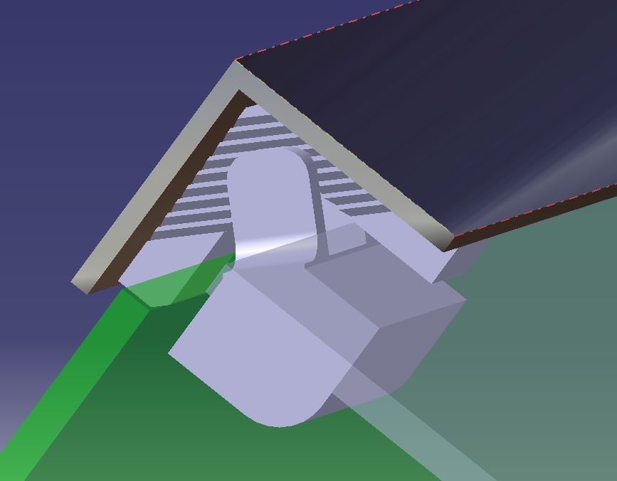

gerardm Posté(e) Juillet 11, 2020 Posté(e) Juillet 11, 2020 Plexi 2.5 mm oui. J'ai laissé un jeu de 0.5 mm. Soit un logement de 3 mm (2,5+0,5 ) pour le passage du plexi. Je comprends pas ton pb de collage : tu parles du collage de quelles pièces? Je vois un soucis avec la pièce b je dois la modifier le bossage est mal orienté. J'attends tes retours pour modifier.
moi51 Posté(e) Juillet 12, 2020 Auteur Posté(e) Juillet 12, 2020 (modifié) alors mon problème de collage comme tu dis c'est que : étant donné que le caisson est grand et que moi je suis petite je ne peux rester à tenir la piece en piece pendant le collage (temps x) c'est pourquoi j'aimerais que la piece soit bien en place contre la cornière et maintienne le plexiglas seule tu comprends ? pour le logement de 3 mm , j'ai par endroit du plexi de 2mm (erreur etiquetage magasin) donc ça fait beaucoup Modifié (le) Juillet 12, 2020 par moi51
gerardm Posté(e) Juillet 12, 2020 Posté(e) Juillet 12, 2020 Quand tu mets en place la pièce a seule entre le cornière et le plexi as-tu beaucoup de jeu . En d'autres termes quelle distance entre plexi et cornière te faut-il?
moi51 Posté(e) Juillet 12, 2020 Auteur Posté(e) Juillet 12, 2020 la piece a en place ça pourrait aller, mais c'est quand je clipse l'autre qu'il y a trop de jeu
gerardm Posté(e) Juillet 12, 2020 Posté(e) Juillet 12, 2020 (modifié) OK. Le problème est le suivant la position du clips conditionne le serrage du plexi par la pièce b. Si le clips prend,la pièce b tient après la pièce a. mais il se peut que le plexi ne soit pas serré. Si le plexi est serré il se peut que le clips ne prenne pas. Tout ça dépend du jeu entre la pièce a et la cornière, l'épaisseur exact du plexi. Je peux essayer de changer le système de clips, mais ce sera plus délicat à réaliser. Modifié (le) Juillet 12, 2020 par gerardm
moi51 Posté(e) Juillet 12, 2020 Auteur Posté(e) Juillet 12, 2020 pour ce qui est de la piece entre la corniere et le plexi c'est ok c'est l'autre piece qui ne vient pas assez serrer mais le plexi fait 2.5 mm sur les cotes et les autres morceaux sont en 2 mm Sinon qu'aurais tu comme autre proposition ?
gerardm Posté(e) Juillet 12, 2020 Posté(e) Juillet 12, 2020 nouvelles pièces a et b . Il te reste à tester. new_a.stlFetching info... new_b.stlFetching info...
moi51 Posté(e) Juillet 12, 2020 Auteur Posté(e) Juillet 12, 2020 (modifié) bon, j'ai testé ça ne va pas, ça n'accroche pas ! merci Modifié (le) Juillet 12, 2020 par moi51
gerardm Posté(e) Juillet 13, 2020 Posté(e) Juillet 13, 2020 As-tu l'impression que les dents sont trop courtes ou que les logements sont pas assez profonds, ou les deux.
moi51 Posté(e) Juillet 13, 2020 Auteur Posté(e) Juillet 13, 2020 (modifié) je penserais plutôt que les dents sont trop courtes mais il ne faut pas non plus qu’après elles butent contre le plexi ! Merci pour ta patience Modifié (le) Juillet 13, 2020 par moi51
moi51 Posté(e) Juillet 13, 2020 Auteur Posté(e) Juillet 13, 2020 aurais tu une solution ? Une autre idée ?
gerardm Posté(e) Juillet 13, 2020 Posté(e) Juillet 13, 2020 Les dents de la pièce b ne peuvent pas buter contre le plexi. J'ai agrandi ces dents, regarde ce que ça donne. Je n"ai pas changé la pièce a ( pour le moment . new_b_v2.stlFetching info...

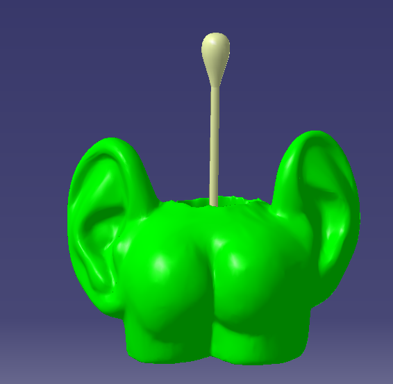

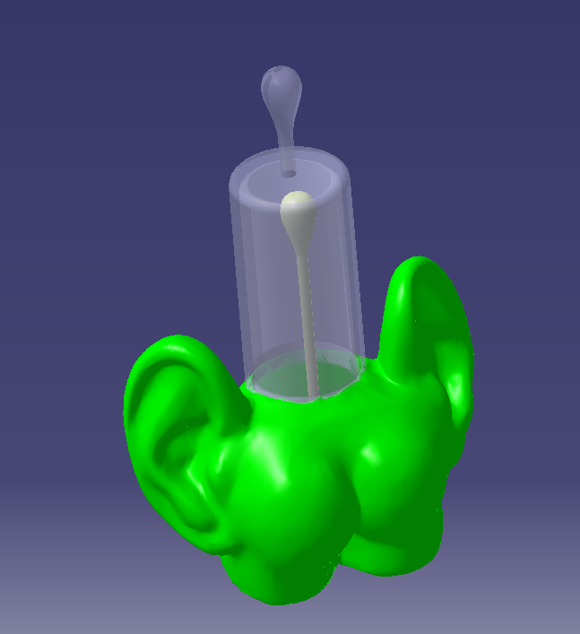

gerardm Posté(e) Juillet 13, 2020 Posté(e) Juillet 13, 2020 (modifié) voila 2 représentations de l'ensemble: une vue extérieure et une vue par transparence du couvercle pour voir le coton tige à l'intérieur. La boîte n'a pas été touchée c'est celle du site en référence. Tu t'inquiéteras pas de la forme qui est très spéciale pour le contact boite couvercle. couvercle.stlFetching info... Modifié (le) Juillet 13, 2020 par gerardm
moi51 Posté(e) Juillet 13, 2020 Auteur Posté(e) Juillet 13, 2020 super, à ton avis combien de coton tige est il possible de mettre à l'interieur ?
gerardm Posté(e) Juillet 14, 2020 Posté(e) Juillet 14, 2020 5 à 6 peut être 7 en les serrant, mais guère plus.

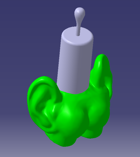

gerardm Posté(e) Juillet 14, 2020 Posté(e) Juillet 14, 2020 (modifié) Le diamètre du trou cylindrique de la boite fait 23 mm le coton tige fait 8 mm de diamètre. Pour faire un calcul approché on peut comparer la surface du trou soit: S trou = pi x 23 x 23 / 4 et celle du coton tige: S tige = pi x 8 x 8 / 4 Nombre de tiges = S trou/ S tige Après simplification par pi et par 4 . Nombre de tiges = (23 x 23) / ( 8 x 8 ) = environ 8 soit 8 tiges mais les cotons sont tous écrasés donc pour les sortir bon courage . comme je disais 6 maxi. Si tu augmentes la taille des objets par 150 %, la taille du trou devient 23 x 1,5 soit 34,5 mm. Nouveau nombre de tiges = (34,5 x 34,5) / (8 x 8 ) =environ 18 tiges très serrées soit 15 a 16 maxi D’où la formule plus générale: nombre de tiges = 8 x 150/100 x 150/100 si tu mets un autre pourcentage c'est 8 x nouveau pourcentage x nouveau pourcentage. Modifié (le) Juillet 14, 2020 par gerardm
moi51 Posté(e) Juillet 14, 2020 Auteur Posté(e) Juillet 14, 2020 mais si je fais ça votre couvercle n'aura plus besoin d'etre aussi haut n'est ce pas ?
gerardm Posté(e) Juillet 14, 2020 Posté(e) Juillet 14, 2020 Exact. les dimensions sont toutes multipliées par le même coefficient. Hauteur du trou cylindrique plus grand. Tu peux agrandir que sur 1 ou 2 axes le couvercle et donc réduire la hauteur. Autrement il faut retoucher le dessin selon le même principe d'ailleurs. Je t'envoie le dessin du coton tige à l'échelle 1:1 que tu peux mettre dans ton trancheur pour voir ce que ça donne. coton_tige.stlFetching info...
