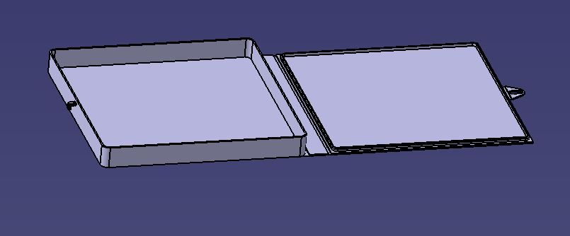

gerardm Posté(e) Septembre 27, 2020 Posté(e) Septembre 27, 2020 (modifié) Voila la boîte. A tester. J'ai la même sans le texte éventuellement. Pour l'enrouleur je suis sur le problème, patience..... boite_rectif_texte.stl Modifié (le) Septembre 27, 2020 par gerardm 1

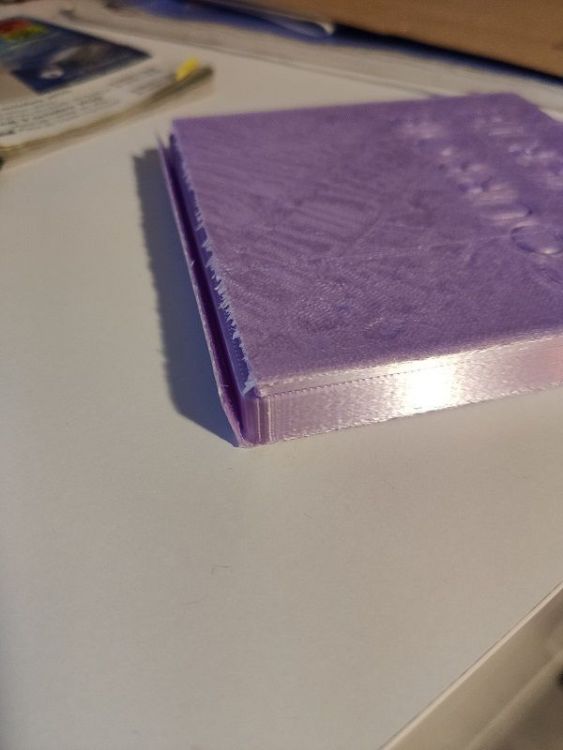

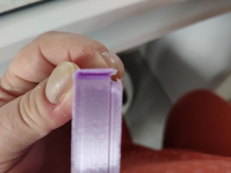

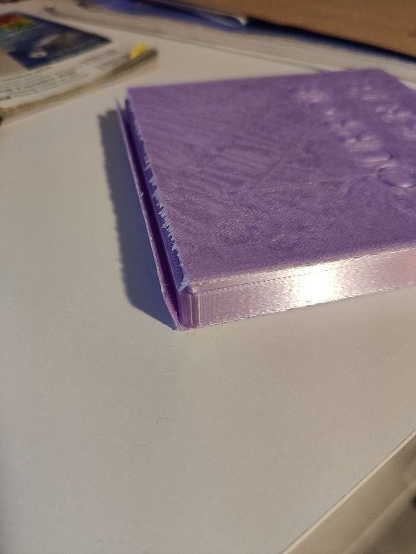

moi51 Posté(e) Septembre 27, 2020 Auteur Posté(e) Septembre 27, 2020 bon, je viens d'imprimer la boite et il y a des choses qui ne vont : - l'écriture est traversante (et de ce fait le "o" ou bien le "r" reste sur le plateau) et l'épaisseur des parois n'est pas assez importante (j'ai voulu fermer la boite et en appuyant legerement su le cote où il y a le téton ça a éclaté) Peux tu remédier à ceci svp ? Merci
gerardm Posté(e) Septembre 27, 2020 Posté(e) Septembre 27, 2020 Bon je m'étais inspiré du fichier fourni pour les dimensions, j'ai tout repensé. J'espère que maintenant c'est bon. Je mets le fichier avec texte et le fichier sans texte. boite_rectif_texte.stl boite_rectif.stl

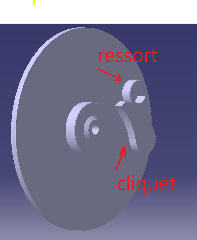

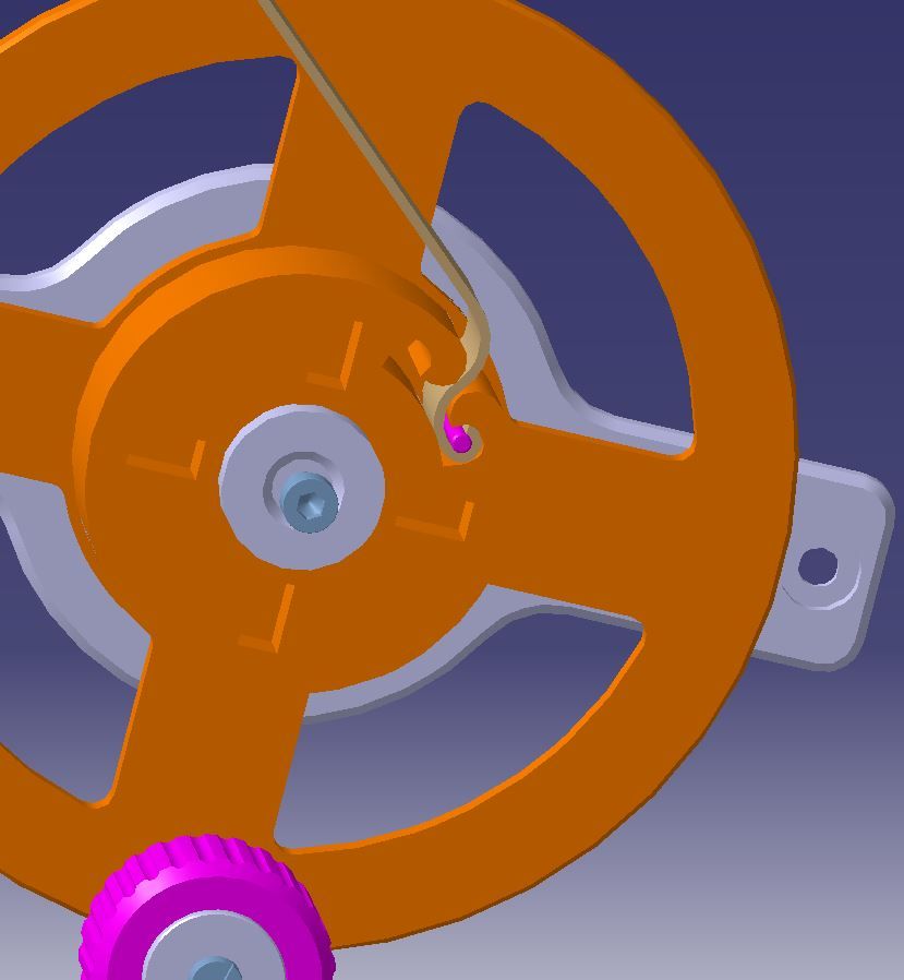

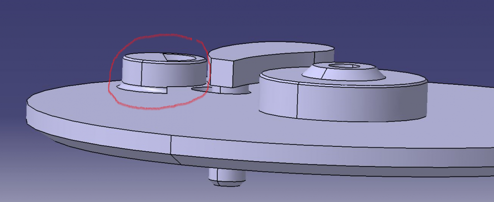

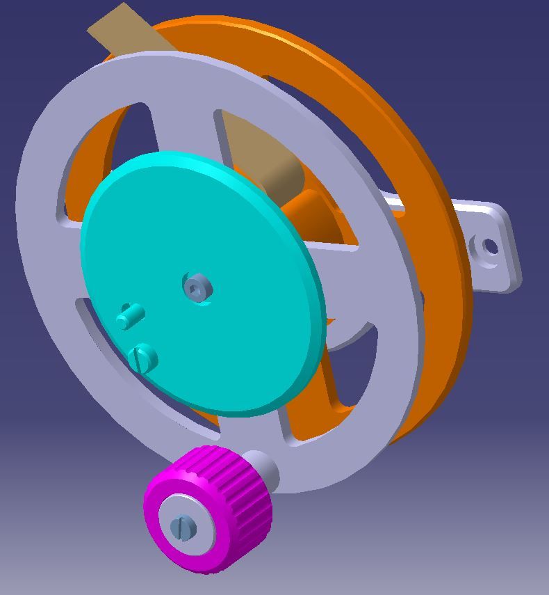

gerardm Posté(e) Septembre 28, 2020 Posté(e) Septembre 28, 2020 (modifié) Le nouvel enrouleur est arrivé non ce n'est pas encore le beaujolais. Il y a pas mal de modifications par rapport au précédent. Je mets toutes les pièces, même s'il y en a d'identiques ( de mémoire le bouton de la poignée et sa rondelle, le support mural à vérifier). 2 écrous M3, une vis M3 de longueur 25 mm(modif) et une vis M3 de 30 mm. Je ne compte pas les vis de fixation au mur. La fixation de la sangle est prévue par un logement spécial et un petit axe voir dessin. Le système anti retour (cliquet et roue à rochet peut être désactivé par le petit axe. La plus grosse modif concerne le bouchon(pièce bleue_vert); Il y a deux pièces dans un seule. Sans doute un peu plus difficile à imprimer, mais ça éviter des vis et des rondelles et.... Une fois imprimée il faut retirer les supports et manœuvrer le cliquet pour le libérer en rotation. L'éclaté doit aider à comprendre l'agencement des pièces. Je n'ai rien imprimé donc pas testé...... à voir. pas 1bouton_manivelle.stl 1flasque.stl 1nouveau_flasque.stl 1rondelle.stl 1axe_bouton.stl 1support_mural.stl 1verou_sangle.stl 1bouchon_2_en1.stl Modifié (le) Septembre 28, 2020 par gerardm 1
moi51 Posté(e) Septembre 28, 2020 Auteur Posté(e) Septembre 28, 2020 (modifié) tu écris ressort, c'est quoi ? je pense le faire en ABS pour la solidité ! Des conseils pour les impressions ? Les positions ? Des supports ? Merci Modifié (le) Septembre 28, 2020 par moi51

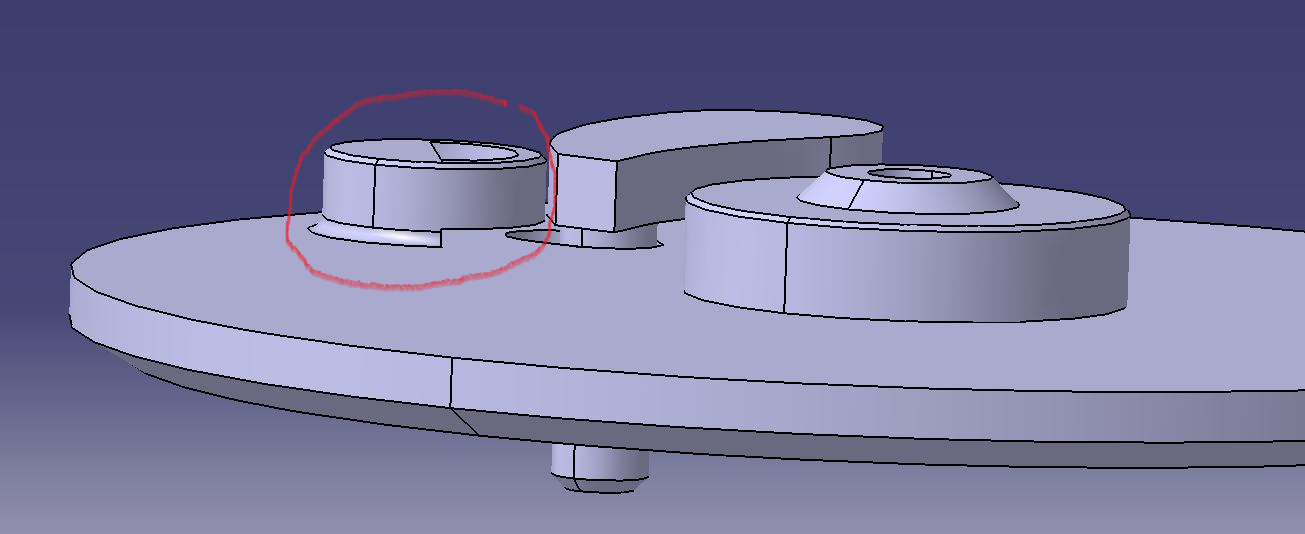

gerardm Posté(e) Septembre 28, 2020 Posté(e) Septembre 28, 2020 (modifié) Justement je viens de modifier la zone ressort. J'ai augmenté la résistance avec un congé et donné plus de souplesse en faisant une petite fente dessous. Le rôle de cette forme est d'appuyer sur le cliquet pour qu'il revienne s'enclancher tout seul. Je corrige le fichier aussi sur le message précédent. 1bouchon_2_en1.stl Modifié (le) Septembre 28, 2020 par gerardm

moi51 Posté(e) Septembre 28, 2020 Auteur Posté(e) Septembre 28, 2020 par contre la boite : pas bien elle a pas fermée !
gerardm Posté(e) Septembre 29, 2020 Posté(e) Septembre 29, 2020 Pour la boîte : J'ai repris l'épaisseur du dessin original pour les charnières. Tout dépend à la fois de l'épaisseur et du plastique choisi. Est-ce du PLA ou Autre chose? Regarde sur le fichier original en quoi c'était fait. Avant de fermer la boîte as-tu pu manœuvrer le couvercle sans que ça casse? Essaye sur la charnière du bas pour voir si ça résiste à plusieurs manœuvres sans le faire trop vite de suite(une manœuvre on attend 1 minute puis une autre). Le couvercle rentre-t-il bien dans la boite? La hauteur de la partie qui se rabat te parait-elle bonne, ni trop courte, ni trop longue? Quel est ton sentiment sur le défaut de casse? Les écritures sont bonnes? Beaucoup de questions mais pour solutionner le problème je suis obligé de les poser.
moi51 Posté(e) Septembre 29, 2020 Auteur Posté(e) Septembre 29, 2020 je pense que c'est la hauteur de la partie qui se rabat qui est trop courte le reste me parait bien je l'ai imprimé avec du PLA normal
gerardm Posté(e) Septembre 29, 2020 Posté(e) Septembre 29, 2020 Je regarde ça. Sur la première version que tu as imprimée est-ce que c'était bon? Ce défaut existait-il? Le fait d'augmenter l'épaisseur de la boîte a du provoquer le défaut car j'ai gardé la même hauteur. Donc deux solutions: Soit j'augmente la hauteur (un calcul savant), soit je réduis l'épaisseur de la paroi arrière de la boîte, je la mets comme avant et je conserve la bonne épaisseur pour les autres parois. Tu as une préférence?
gerardm Posté(e) Septembre 29, 2020 Posté(e) Septembre 29, 2020 Je peux aussi décaler sur le couvercle la partie arrière de l'emboîtement.
