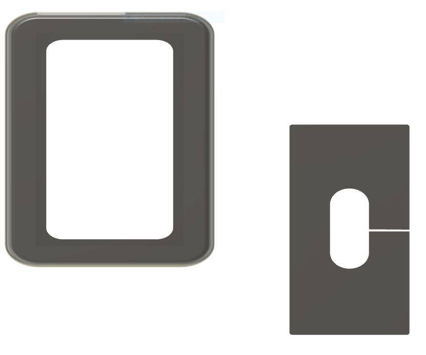

moi51 Posté(e) Juin 29, 2020 Auteur Posté(e) Juin 29, 2020 (modifié) Il y a 14 heures, moi51 a dit : t'aurais pas un passe cable rectangle , qui laisse passer une prise de 25mm x 16mm et dont la profondeur (qui traverse le plexi) fasse 2.5mm ? Merci Modifié (le) Juin 29, 2020 par moi51
moi51 Posté(e) Juin 29, 2020 Auteur Posté(e) Juin 29, 2020 ou bien ce genre : https://cults3d.com/fr/modèle-3d/outil/table-grommet-feedthrough-bushing-for-cables-1-75in-2in-2-5in#comment-35531
moi51 Posté(e) Juin 29, 2020 Auteur Posté(e) Juin 29, 2020 par contre pour la boite de buse, peux tu me dire combien j'ai de creux dans le couvercle ? Car quand je mets ma buse dans la boite elle dépasse de 10 mm environ et de ce fait j'ai peur de ne pas pouvoir fermer le couvercle

moi51 Posté(e) Juin 29, 2020 Auteur Posté(e) Juin 29, 2020 super merci et pour mon passe cable tu as vu le message ?

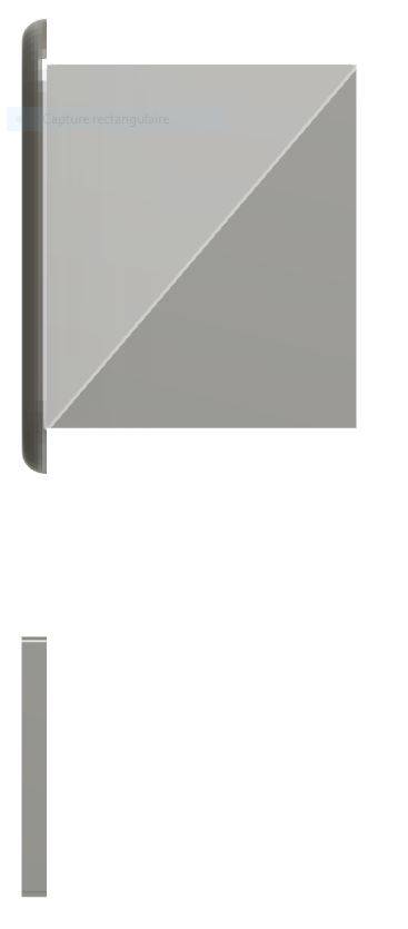

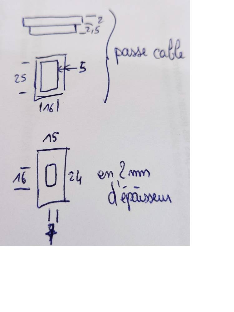

gerardm Posté(e) Juin 29, 2020 Posté(e) Juin 29, 2020 oui mais je ne comprends pas ce que tu veux. Tu me parles de prise et je ne vois pas. Est-ce les dimensions de la découpe du plexi? Quel diamètre de fils tu passes? Veux-tu un trou rond ou rectangulaire dans ton cache?
moi51 Posté(e) Juin 29, 2020 Auteur Posté(e) Juin 29, 2020 je t'ai mis une photo plus haut le passe cable est carré pour faire passer la prise carrée de mon imprimante 25x16 et pour le trou sur le "couvercle 16 mm de long suffirait par contre sur la vue de cote, les 2mm de la plaque et la partie traversant le caisson 2.5 mm. est ce plus clair comme ça ?
gerardm Posté(e) Juin 29, 2020 Posté(e) Juin 29, 2020 Est-ce le bout du câble dont tu me parles ? Regarde le croquis ci-joint tu peux t'en inspirer pour me mettre des cotes, si c'est ça que tu veux.
moi51 Posté(e) Juin 29, 2020 Auteur Posté(e) Juin 29, 2020 deja il faut que la partie où il y a le trou soit amovible pour passer les fils
gerardm Posté(e) Juin 29, 2020 Posté(e) Juin 29, 2020 Je découvre qu'il y a deux pièces. Donnes moi des dimensions sur un petit croquis : Je t'assure ça aide pas mal. Je ne voyais pas ce que représente les formes gris clair sur la photo.

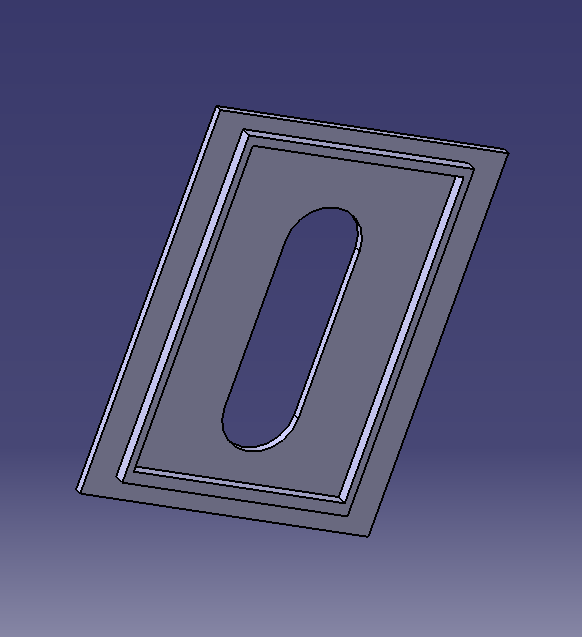

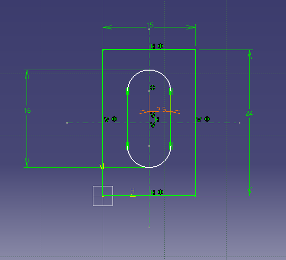

gerardm Posté(e) Juin 29, 2020 Posté(e) Juin 29, 2020 Petite question : Est_ce que le collage est toujours possible pour la fixation dans le plexi? Voila la plaque elle a une épaisseur de 2 mm avec des chanfreins de 0.2 mm plaque.stl
moi51 Posté(e) Juin 29, 2020 Auteur Posté(e) Juin 29, 2020 oui le collage est toujours possible ça m'a l'air pas mal pour la plaque

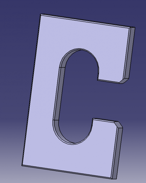

gerardm Posté(e) Juin 29, 2020 Posté(e) Juin 29, 2020 Avec les 2 mm et les 2.5 mm . Remarque l'ouverture du cadre est légèrement plus petite pour que la plaque ne passe pas à travers. Par contre il faudra la coller pour la maintenir vers l'arrière. cadre.stl
moi51 Posté(e) Juin 29, 2020 Auteur Posté(e) Juin 29, 2020 qu'est ce qu'il faudra coller ? Par contre j'ai oublié de te dire mais la plaque doit etre un peu ouverte pour que je puisse passer les cables !
moi51 Posté(e) Juin 29, 2020 Auteur Posté(e) Juin 29, 2020 ça ne va pas ! Il faut absolument que l'ouverture (pour le passage de la prise) fasse 25x16
moi51 Posté(e) Juin 30, 2020 Auteur Posté(e) Juin 30, 2020 Une fois cette pièce terminée si tu as toujours envie et le temps j'ai un autre projet : celui ci
gerardm Posté(e) Juin 30, 2020 Posté(e) Juin 30, 2020 Quelle dimension d'ouverture pour le passage du fil ? Est-ce un fil de raccordement 220V avec prise de terre classique ? As-tu réussi à imprimer ta grille hexagonale ? Pour le contact via email, c'est contraire au principe de l’échange d'infos de ce site "me semble-t-il". Ton nouveau projet : toute la boite juste les pieds ? Quelles dimensions?
moi51 Posté(e) Juin 30, 2020 Auteur Posté(e) Juin 30, 2020 (modifié) pour l'ouverture c'est pour glisser le fil dedans, le cable fait 6mm oui c'est un fil de raccordement 220 v mais c'est une prise carre (celle qui va vers l'imprimante) que je passerais . Oui j'ai imprimer mes grilles mais je les ai fais en pla du coup. c'est impec Pour mon nouveau projet ce sont des plateaux empilables avec les pieds dans les coins exactement comme ils sont afin que je puisse les empiler (juste les bords , les coins qui touchent) les cotes seraient longueur : 300mm x largeur : 200 et hauteur 45mm. Par contre pas besoin des poignées Modifié (le) Juin 30, 2020 par moi51
moi51 Posté(e) Juin 30, 2020 Auteur Posté(e) Juin 30, 2020 (modifié) comment va tenir la plaque stp ? N'y aurait il pas moyen de faire un systeme de clips ou chose du genre. Et le probleme si je le colle c'est qu'apres je ne pourrais plus sortir mon cable si besoin ! qu'en penses tu ? Que proposes tu ??? Modifié (le) Juin 30, 2020 par moi51
