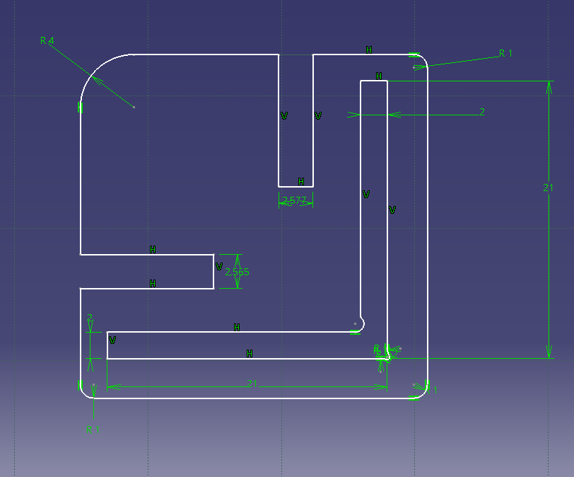

moi51 Posté(e) Juillet 5, 2020 Auteur Posté(e) Juillet 5, 2020 Pour le droit, il faudrait que la rainure fasse 2mm d'épaisseur au lieu de 1.5 et que les longueur fasse 21mm au lieu de 20mm car j'ai une cornièrede 20 x 20 x 1.5 à passer et ce que j'ai actuellement c'est tout simplement impossible et pour le second, le cale porte idem ! Merci d'avance droit_2.5 mm.STLFetching info... Cale_porte.STLFetching info...

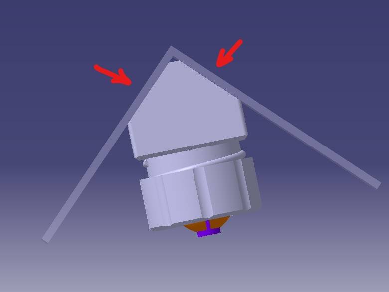

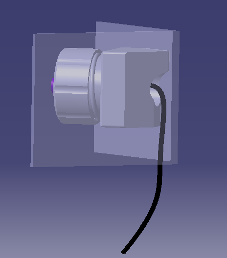

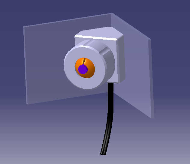

gerardm Posté(e) Juillet 6, 2020 Posté(e) Juillet 6, 2020 non bien sur voici la cale de porte . J'ai laissé la poignée où elle était. Petite question pour le porte sonde de température veux tu juste dans un angle (2 parois) ou dans un coin (3 parois)? cale.stlFetching info... 1
gerardm Posté(e) Juillet 6, 2020 Posté(e) Juillet 6, 2020 regarde ce que j'ai modifié. Est-ce ce que tu voulais? droit.stlFetching info...
moi51 Posté(e) Juillet 6, 2020 Auteur Posté(e) Juillet 6, 2020 pour le porte sonde angle 2 parois le reste c'est bon merci

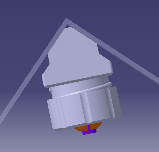

gerardm Posté(e) Juillet 6, 2020 Posté(e) Juillet 6, 2020 nouveau support sonde fixe, les autres pièces sont inchangées. nouveau_support_sonde_fixe.stlFetching info... 1
moi51 Posté(e) Juillet 6, 2020 Auteur Posté(e) Juillet 6, 2020 (modifié) dommage ! je ne passe pas j'ai que 15x15 ! Modifié (le) Juillet 6, 2020 par moi51
gerardm Posté(e) Juillet 7, 2020 Posté(e) Juillet 7, 2020 Je ne comprends pas où est ton 15x15. Est-ce la dimension du contact entre le "mur" et le support ou bien l'encombrement. Reprend mon image et modifie avec "paint" comme ça je comprendrai mieux. Ou un petit dessin.
moi51 Posté(e) Juillet 7, 2020 Auteur Posté(e) Juillet 7, 2020 Oui c'est bien là où tu as mis les fleches rouges
gerardm Posté(e) Juillet 7, 2020 Posté(e) Juillet 7, 2020 Comme ça. nouveau_support_sonde_fixe1.stlFetching info... 1

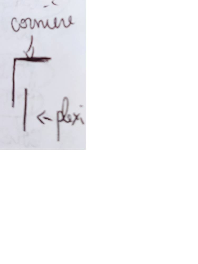

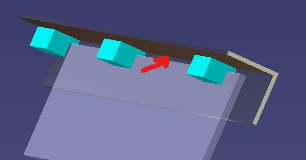

moi51 Posté(e) Juillet 7, 2020 Auteur Posté(e) Juillet 7, 2020 (modifié) en fait si tu vois la photo j'ai ma corniere et mon plexi, . Je voudrais que mon plexi soit bien maintenu par les petites pieces , qu'aurais tu à me proposer stp ? Que je puisse coller sur la corniere et le plexi serait dans une rainure ! merci Je ne pense pas que les 2 autres photos t'aideront Modifié (le) Juillet 7, 2020 par moi51
gerardm Posté(e) Juillet 7, 2020 Posté(e) Juillet 7, 2020 Quelle est la longueur des cornières? Ton caisson doit-il être "étanche" à l'entrée d'air?
moi51 Posté(e) Juillet 7, 2020 Auteur Posté(e) Juillet 7, 2020 j'en ai de 98 cm, de 73 cm et de 53 cm. Par contre je pense que ça serait préférable en petit morceaux car sinon pour les passer ça va pa être top. Pas être étanche mais pas générer des cours en d'air non plus, il peut y avoir des intersites
gerardm Posté(e) Juillet 7, 2020 Posté(e) Juillet 7, 2020 Tu rentres ton plexi par le dessus et tu fixes ton couvercle. Tu vas dire que je suis curieux mais comment sont fixées tes cornières ?
moi51 Posté(e) Juillet 7, 2020 Auteur Posté(e) Juillet 7, 2020 (modifié) non, non, tu n'es pas curieux, c'est normal, t'inquietes ! Mon caisson est monté et collé. Le plexi et les cornieres sont rentrés dans les pieces que tu m'as refait. Ces pieces sont dans les angles mais sur le long le plexi n'est pas bien maintenu Modifié (le) Juillet 7, 2020 par moi51

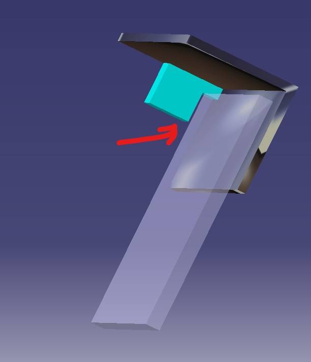

gerardm Posté(e) Juillet 7, 2020 Posté(e) Juillet 7, 2020 Premier jet: la cornière alu, le plexi transparent , la fixation (en couleur) est une petite pièce de 20 mm de long(qu'on peut envisager d'allonger) collée sur les 2 faces de l'équerre. Le plexi peut passer entre l'intérieur de l'équerre et la fixation il y a du jeu (flèche rouge). Inconvénient: si ce sont des cales multiples il y aura du jour entre le plexi et l’équerre par endroit. Si tu veux d'une seule longueur (sans jour) il faut me donner les longueurs exactes et la capacité d'impression de ta machine.
moi51 Posté(e) Juillet 7, 2020 Auteur Posté(e) Juillet 7, 2020 le plexi n'est pas contre la corniere ! tout est assemblé avec ça angle_2.5 mm.STLFetching info...
gerardm Posté(e) Juillet 8, 2020 Posté(e) Juillet 8, 2020 je comprends mieux du coup as-tu essayé la pièce "droit" que j'ai redessiné regarde la vue section avec les cotes que j'ai représentée le plexi doit rentrer juste juste. les cotes sont 2,577 et 2,565 mm pour du plexi de 2,5 ça fait pas beaucoup de jeu. De plus il y a un arrondi dans le coin du logement de la cornière, est-ce que ça bloque ou pas? En gros faut-il modifier cette pièce?
