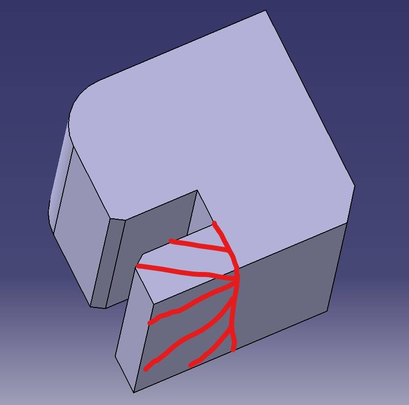

moi51 Posté(e) Juillet 8, 2020 Auteur Posté(e) Juillet 8, 2020 (modifié) et pour "nouveau support de sonde fixe 1" comment me conseillerais tu de l'imprimer ? Dans quel sens ? Avec supports ? car j'ai essayé avec support et du coup je ne parviens pas à récuperer le pas de vis et sans j'ai peur de ne pas l'avoir Merci Modifié (le) Juillet 8, 2020 par moi51

gerardm Posté(e) Juillet 8, 2020 Posté(e) Juillet 8, 2020 Je ne suis pas un expert mais je mettrais le pièce comme ceci avec "des supports" dans le tranchage.

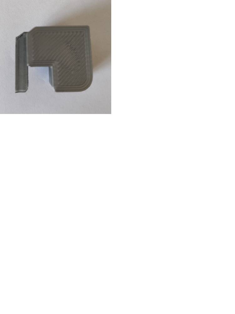

moi51 Posté(e) Juillet 8, 2020 Auteur Posté(e) Juillet 8, 2020 (modifié) je vais essayer par contre pour la derniere piece que tu m'as fais, je viens de l'imprimer et je ne peux pas la mettre, elle passe pas entre le haut de la corniere. Je pense que le chanfrein devrait etre plus important et la rainure un peu plus profonde Modifié (le) Juillet 8, 2020 par moi51
gerardm Posté(e) Juillet 8, 2020 Posté(e) Juillet 8, 2020 Tu as déjà les cornières et le plexi de collés ? Si c'est le cas moi je pensais que rien n'était installé et donc j'ai conçu en conséquence. Tu peux dans ce cas retirer la partie en rouge pour ne pas perdre ta pièce. Je vais réfléchir à ton problème si c'est déjà collé mais j'ai le pré-sentiment que se sera chaud si on veut caler l'écartement plexi-cornière.
moi51 Posté(e) Juillet 8, 2020 Auteur Posté(e) Juillet 8, 2020 (modifié) non, j'en ai besoin de cette partie (en rouge) pour, justement, bien maintenir l'ecartement entre la corniere et le plexi. Oui tout est assemblé et collé ! Pas grave si je perds ma piece, t'inquiete Modifié (le) Juillet 8, 2020 par moi51
gerardm Posté(e) Juillet 8, 2020 Posté(e) Juillet 8, 2020 (modifié) Est-ce que la dimension entre le plexi et le cornière (zone rouge) est correcte? une cale justement représentée par la zone rouge que je voulais supprimée irait pour résoudre ton problème? Modifié (le) Juillet 8, 2020 par gerardm
moi51 Posté(e) Juillet 8, 2020 Auteur Posté(e) Juillet 8, 2020 non juste une cale (zone rouge) ne suffirait pas car elle ne tiendrait pas le plexi ! Je ne peux voir si la distance est correct du fait que la piece ne passe pas, mais ça semble pas mal
gerardm Posté(e) Juillet 8, 2020 Posté(e) Juillet 8, 2020 modif de la fixation : il y a deux pièces la rose doit pouvoir passer entre la cornière et le plexi en la faisant pivoter. puis on vient verrouiller la fixation avec la pièce fixation_b. Le tout collé....... fixation_a.stl fixation_b.stl

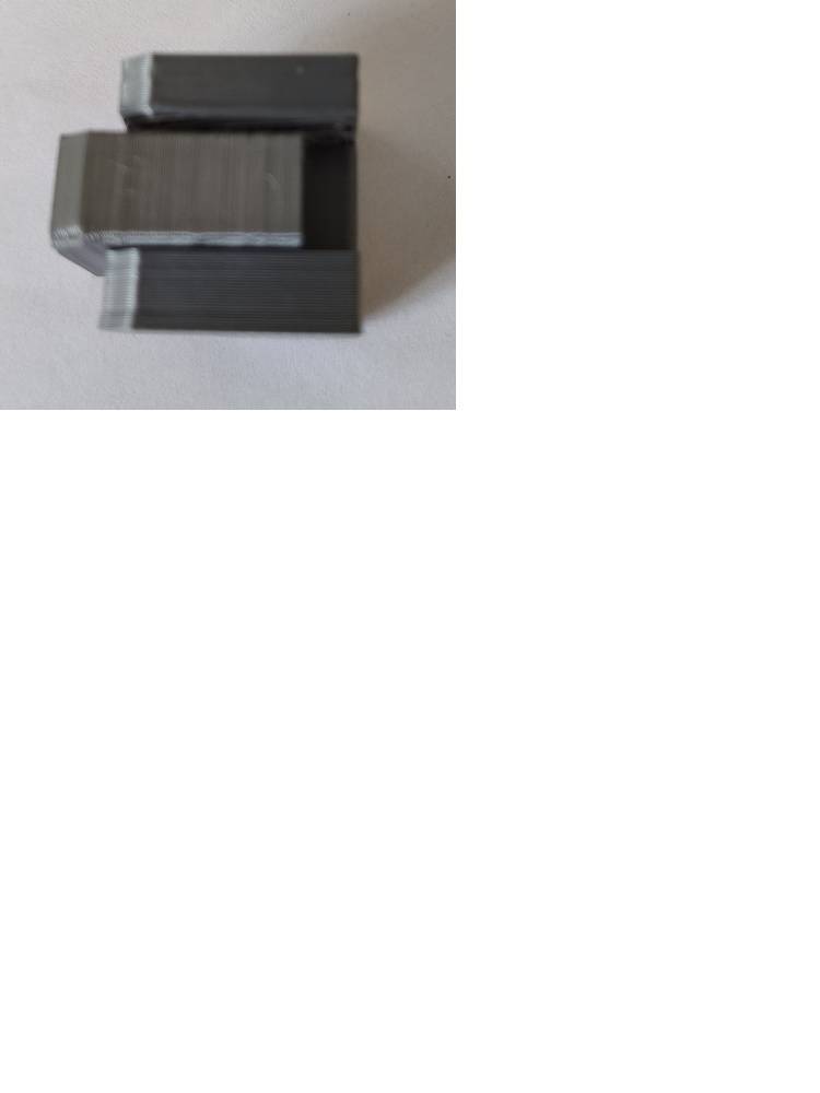

moi51 Posté(e) Juillet 9, 2020 Auteur Posté(e) Juillet 9, 2020 (modifié) pour la cale comme tu vois sur la 1ere photo elle ne s’emboîte affleur et de ce fait dépasse de la cornière et la rainure pour le plexiglas est bien trop importante. Pour le support de sonde faudrait que ça soir réduit au minimum. Modifié (le) Juillet 9, 2020 par moi51
gerardm Posté(e) Juillet 9, 2020 Posté(e) Juillet 9, 2020 Avant et aprés modif. La pièce fixation_a reste la même. fixation_b.stl
