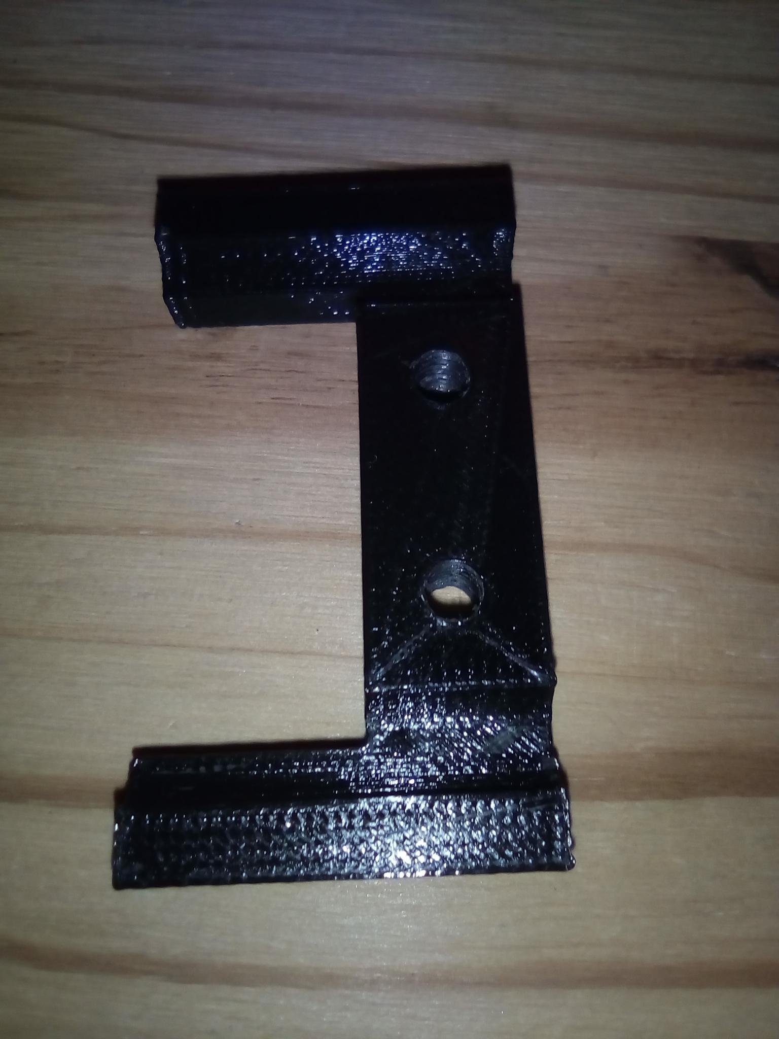

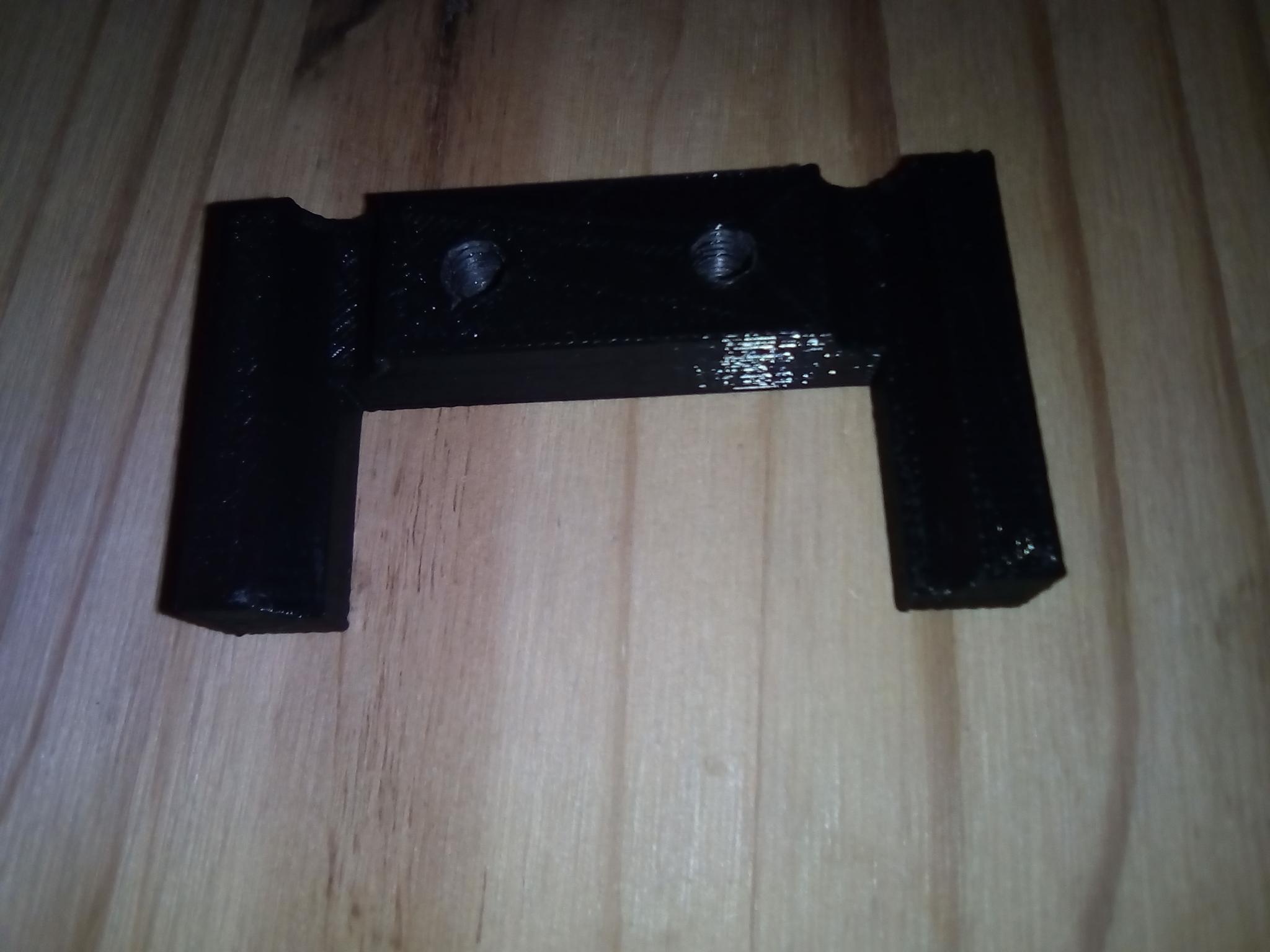

Yo' Posté(e) Décembre 17, 2017 Posté(e) Décembre 17, 2017 (modifié) Que de personnes sincères. C'est plaisant Du coup, je change de pièce. Voici la modélisation, et la pièce arrive plus tard. Il y a 2 pièces comme celle là. Modifié (le) Décembre 17, 2017 par Yo'

nicolas65 Posté(e) Décembre 17, 2017 Posté(e) Décembre 17, 2017 dans tous les cas tu est en sur extrusion, énormément 1

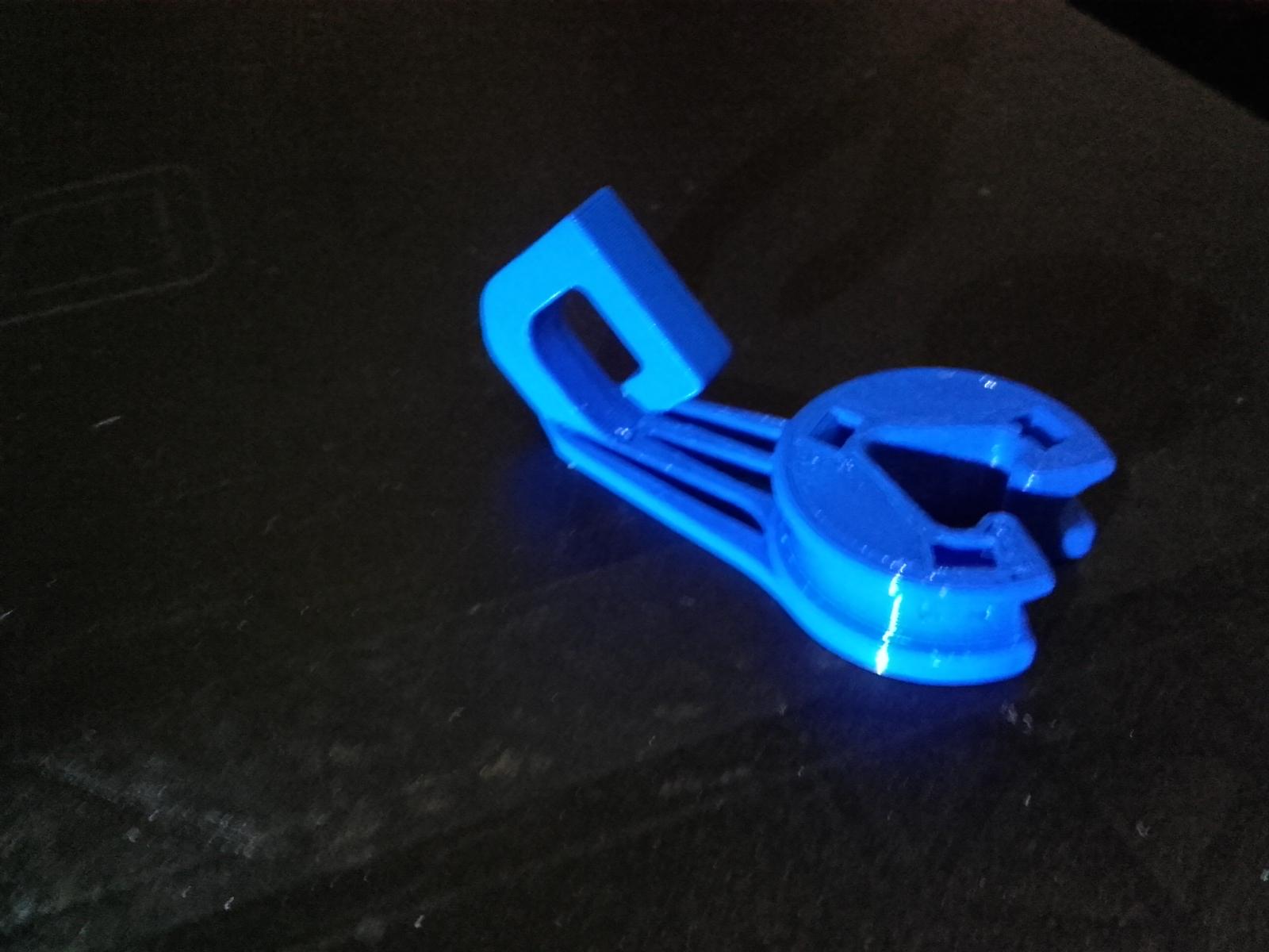

Yo' Posté(e) Décembre 17, 2017 Posté(e) Décembre 17, 2017 (modifié) il y a une heure, Hervé-34 a dit : oui mais moi je ne sais pas ce que c'est ! surement pour une imprimante ? ............... Hervé Tu es sur la bonne piste. La pièce ne porte pas vraiment de nom. il y a une heure, nicolas65 a dit : dans tous les cas tu est en sur extrusion, énormément Je savais bien que j'avais des problèmes dont je n'étais pas au courant. Voici la pièce imprimée: @nono30 et @db42 : vous pouvez revenir Modifié (le) Décembre 17, 2017 par Yo'

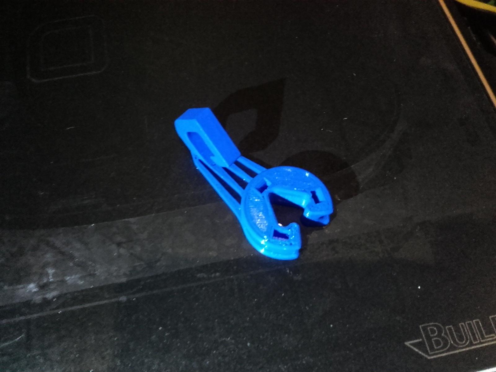

Yo' Posté(e) Décembre 17, 2017 Posté(e) Décembre 17, 2017 On s'en rapproche. Ces pièces ne devraient pas améliorer mes impressions. Elles sont justes là pour empêcher une mauvaise habitude (et vraiment trop c.n comme habitude en plus de ça).
Yo' Posté(e) Décembre 17, 2017 Posté(e) Décembre 17, 2017 Y sont cool mes indices Rien à voir avec Z. Par contre, avec X, tu es dans le vrai. Faut juste trouver l'utilité. ça a rapport avec le voile de mes axes. Si mes axes étaient parfaits, je n'aurais pas ce problème.

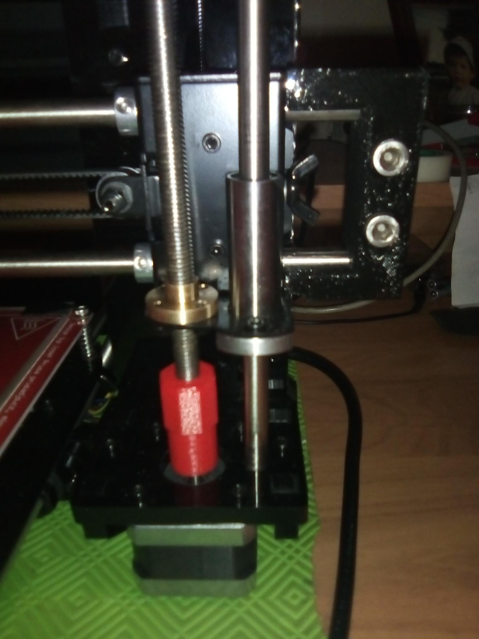

Yo' Posté(e) Décembre 18, 2017 Posté(e) Décembre 18, 2017 Yes, J'ai pour habitude de vérifier si les choses sont bien fixées ou si elles ont du jeu. Et comme mes axes sont voilés et que je les tourne durant mes vérifications, tout le réglage de mon lit est n...é. Là, je n'ai plus ce problème A toi, @nono30
