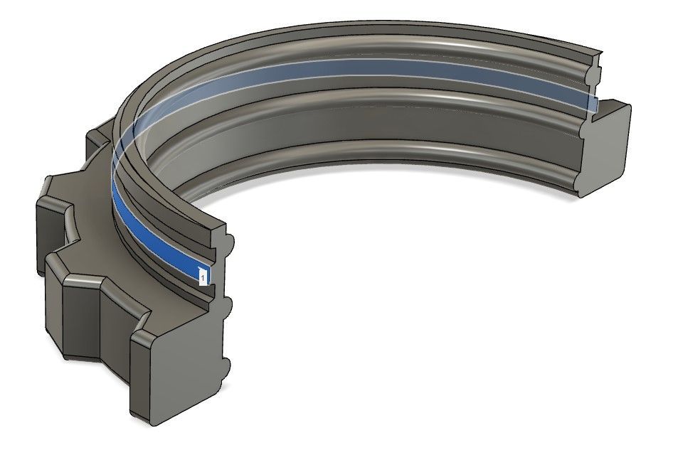

Kachidoki Posté(e) Février 27, 2022 Posté(e) Février 27, 2022 Voici mon Schmilblick : Indices : Ce n'est pas une vue en coupe. Le Schmilblick est composé de 3 pièces en tout. La face en bleu a un diamètre d'environ 68mm dans cet exemple, mais mon Schmilblick peut être de plein de tailles différentes. Faites travailler les méninges.
Kalamiit Posté(e) Février 27, 2022 Posté(e) Février 27, 2022 Avec un deuxième, on peut faire un "anneau" complet ?
Kachidoki Posté(e) Février 27, 2022 Posté(e) Février 27, 2022 il y a 2 minutes, Kalamiit a dit : Avec un deuxième, on peut faire un "anneau" complet ? Oui.
Kalamiit Posté(e) Février 27, 2022 Posté(e) Février 27, 2022 Il y a donc un filet du côté bleu (extérieur quoi) mais pas à l'intérieur : les trois "bourrelets" qu'on voit à l'intérieur de l'anneau ne sont pas des filets donc ?
Kachidoki Posté(e) Février 27, 2022 Posté(e) Février 27, 2022 (modifié) En effet, il y a un filetage à l'extérieur (trapézoïdal 70mm recoupé sur cet exemple), et à l'intérieur ce sont des anneaux dans l'anneau (trois sur ce modèle), non spiralés donc. Modifié (le) Février 27, 2022 par Kachidoki
hyoti Posté(e) Février 27, 2022 Posté(e) Février 27, 2022 Y-a-t'il des joints (ou une pièce avec des joints) qui se logent dans les anneaux à l'intérieur de 'l'anneau ?
Titouvol Posté(e) Février 27, 2022 Posté(e) Février 27, 2022 Un guide ? Un bouchon ? Comme autour d'un piston ou d'un tube de fourche ? Une sorte de palier ?
Kalamiit Posté(e) Février 28, 2022 Posté(e) Février 28, 2022 Le schmilblick sera-t-il étanche une fois monté ?
Kachidoki Posté(e) Février 28, 2022 Posté(e) Février 28, 2022 Il y a 11 heures, hyoti a dit : Y-a-t'il des joints (ou une pièce avec des joints) qui se logent dans les anneaux à l'intérieur de 'l'anneau ? Non pas de joint. Il y a 9 heures, Titouvol a dit : Un guide ? => En quelque sorte oui Un bouchon ? => Une variante du Schmilblick existe avec une 4ème pièce faisant office de bouchon. Comme autour d'un piston ou d'un tube de fourche ? => Dans la mesure où il n'y a pas de coulissement, non. Une sorte de palier ? Non il y a 6 minutes, Kalamiit a dit : Le schmilblick sera-t-il étanche une fois monté ? Il n'est pas étanche à l'immersion, mais une assez bonne étanchéité est une des qualités demandées au Schmilblick.
Titouvol Posté(e) Février 28, 2022 Posté(e) Février 28, 2022 (modifié) Alors ... Pas de coulissement, donc une pièce fixe Une assez bonne étanchéité ... à l'eau ? huile ? air ? autre ? C'est pour une gouttière ? Un récupérateur d'eau ? Des tubes PVC d'une manière générale ? Système d'aspiration ? Usage intérieur ou extérieur ? Modifié (le) Février 28, 2022 par Titouvol 1
Kachidoki Posté(e) Février 28, 2022 Posté(e) Février 28, 2022 il y a une heure, Titouvol a dit : Alors ... Pas de coulissement, donc une pièce fixe => Oui, très solidement fixe d'ailleurs. Une assez bonne étanchéité ... à l'eau ? huile ? air ? autre ? => Autre C'est pour une gouttière ? Un récupérateur d'eau ? => Non, pas de liquide dedans Des tubes PVC d'une manière générale ? => Pas exactement des tubes Système d'aspiration ? => Non Usage intérieur ou extérieur ? => Les deux sont possible, mais vu que ce n'est pas étanche à l'eau, on va préférer l'intérieur, mais en extérieur sous abri ça marche.
Kalamiit Posté(e) Février 28, 2022 Posté(e) Février 28, 2022 il y a 1 minute, Kachidoki a dit : il y a une heure, Titouvol a dit : . à l'eau ? huile ? air ? autre ? => Autre Des tubes PVC d'une manière générale ? => Pas exactement des tubes Un tuyau pour billes de polystyrène 1
Lorenzo78 Posté(e) Février 28, 2022 Posté(e) Février 28, 2022 (modifié) Des tuyaux souples ? Un rapport avec une isolation ? Modifié (le) Février 28, 2022 par Lorenzo78 correction orthographe
Titouvol Posté(e) Février 28, 2022 Posté(e) Février 28, 2022 Un patator ? Hum .. pas exactement des tubes ? Des tuyaux ? Genre polyéthylène ? Des gaines ? (mais pas pour madame). Ce qui va dedans c'est en : Matière plastique ? Bois ? en métal ?
Kachidoki Posté(e) Février 28, 2022 Posté(e) Février 28, 2022 Il y a 1 heure, Kalamiit a dit : Un tuyau pour billes de polystyrène Non. il y a une heure, Lorenzo78 a dit : Des tuyaux souples ? => C'est souple, mais pas vraiment un tuyau Un rapport avec une isolation ? => Ca pourrait, dans le même principe d'étanchéité, mais pas thermique ! il y a 55 minutes, Titouvol a dit : Un patator ? => Non Hum .. pas exactement des tubes ? Des tuyaux ? Genre polyéthylène ? Des gaines ? (mais pas pour madame). => OUI, pour des gaines, ça chauffe ! Ce qui va dedans c'est en : Matière plastique ? => Oui Bois ? en métal ?
Kalamiit Posté(e) Février 28, 2022 Posté(e) Février 28, 2022 Des gaines cannelées comme celle des tuyaux d'aspirateur ou des évacuations de hottes

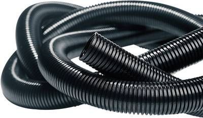

Kachidoki Posté(e) Février 28, 2022 Posté(e) Février 28, 2022 (modifié) il y a 51 minutes, Kalamiit a dit : Des gaines cannelées comme celle des tuyaux d'aspirateur ou des évacuations de hottes Oui. Mais pas aspirateur ni hottes. Maintenant que vous savez (presque) ce qui va dans le Schmilblick, il va falloir me trouver où va le Schmilblick, ou du moins à quoi il sert. Modifié (le) Février 28, 2022 par Kachidoki
Titouvol Posté(e) Février 28, 2022 Posté(e) Février 28, 2022 Gaine câble ? (électrique, téléphone, fibre, ...) Gaine de tuyau ?
Kalamiit Posté(e) Février 28, 2022 Posté(e) Février 28, 2022 Le schmilblick est une pièce insérée dans une paroi ; il laisse passer une gaine dans laquelle il y a des câbles électriques. Et la paroi, c'est celle d'une enceinte fermée pour imprimer de l'ABS

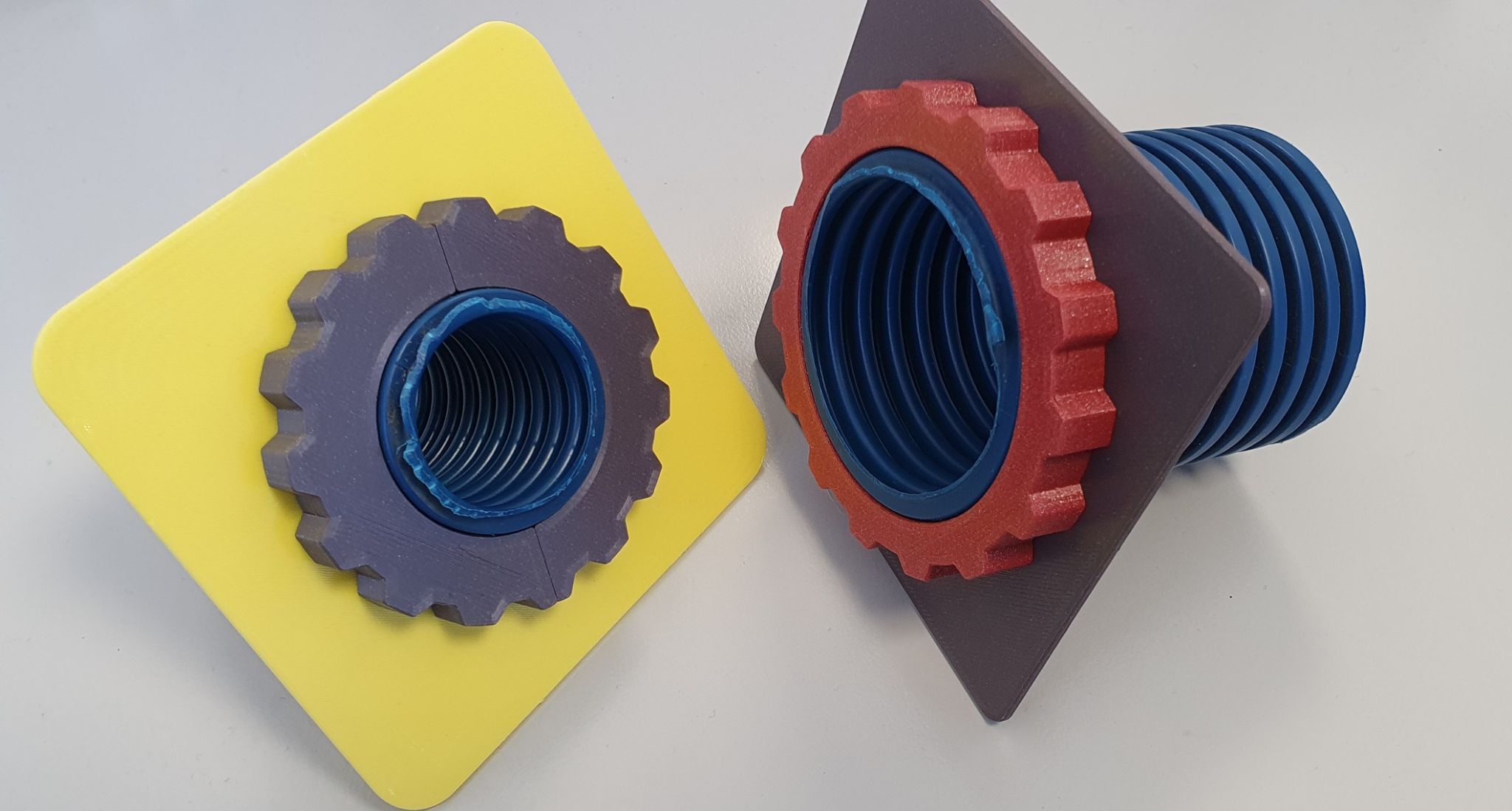

Kachidoki Posté(e) Février 28, 2022 Posté(e) Février 28, 2022 (modifié) Il y a 2 heures, Titouvol a dit : Gaine câble ? (électrique, téléphone, fibre, ...) Gaine de tuyau ? Gaine électrique oui. Ce sont les gaines annelées, qui peuvent avoir plein de taille, du 16mm ou du 63mm comme dans l'exemple. Il y a 1 heure, Kalamiit a dit : Le schmilblick est une pièce insérée dans une paroi ; il laisse passer une gaine dans laquelle il y a des câbles électriques. Et la paroi, c'est celle d'une enceinte fermée pour imprimer de l'ABS Je dirais même plus, il bloque la gaine en place (aucune translation possible). Il s'agit deux deux demie-vis et d'un écrou moletés, qui permettent de passer une gaine de 63mm dans une boite de dérivation en la maintenant fermement en place, sans avoir à la faire dépasser dans la boite. Le diamètre de 68mm était une contrainte de... scie cloche, pour vous enduire d'erreur. J'ai fait ce modèle pour un collègue, en gaines de 63 et 40. Puis sur le même principe j'ai fait d'autres variantes pour gaine de 20mm qui s'adaptent à la place des passes cable en caoutchouc des boites de dérivation standard et des prises/interrupteurs en saillie. C'est l'un des bricolages les plus pratiques que j'ai jamais modélisé, fini les gaines qui sortent de la boite, ou qui prennent la moitié de la boite. Photo des prototypes, les définitifs sont en PETG Gris Urbain, pour la durabilité et coller à la couleur des boites de dérivation. Bon pour les vainqueurs, pour ne pas changer, c'est @Kalamiit qui est le plus proche, avec la gaine à travers la paroi. Tu peux t'arranger avec @Titouvol, vous avez l'habitude maintenant. Modifié (le) Février 28, 2022 par Kachidoki 4
