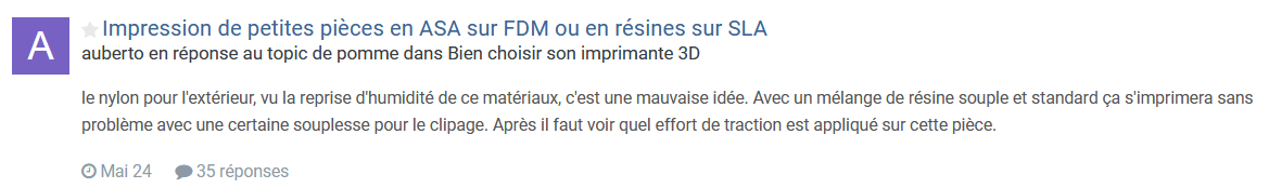

Les PA c’est un domaine que je connais assez bien pour plusieurs raisons:
j’en utilise plusieurs tonnes mensuellement pour des applications assez différentes. Je transforme du PA6 et du PA6.6 naturel que nous teintons suivant les besoins de nos clients, du PA chargé avec différentes charges de fibre de verre : 15% - 30% - 50%. Il nous arrive d’utiliser des PA avec des mélanges de charges exemple fibre de verre et billes de verre ou des fibres longues si la forme des pièces est favorable. Je ne parlerais pas des additifs anti UV, des retardateurs de flammes V0 ou carte jaune, des améliorants d’injection, des produits répondant à la norme du jouet, etc.
je participe à la conceptions des pièces et des moules
les PA ont la particularité d’avoir des retraits différenciés suivant l’orientation des fibres lors de l’injection (retrait longitudinal et retrait transversal), seul une étude rhéologique permet de voir le chemin de remplissage de la matière dans le moule, grâce à cela il nous arrive de changer les Positions des points d’injections et leurs dimensions pour favoriser les écoulements, limiter les lignes de soudure, éviter les recollements dans des zones sous contraintes importantes. Pour favoriser certaines zones de remplissage nous ajoutons des canaux préférentiels sur les pièces afin de réduire les retassures disgracieuses en face visible et maintenir le dimensionnel. Pour des pièces complexes nous prévoyons  un dispositif d’injection Multipoints séquentiel (assez coûteux)
Contrairement à ce que tu écris, il n’y a pas de problème à utiliser le PA en extérieur s’il est protégé UV et la reprise d’humidité n’a rien à voir avec la pluie ‘comme tu le sous entant, en intérieur le PA va reprendre aussi facilement son humidité et heureusement car c’est grâce à cela qu’il n’est pas cassant. Il existe des familles de PA qui n’ont presque pas de reprise d’humidité mais ils coûtent beaucoup plus chers. Les PA traditionnels tournent autour des 3€/kg les autres débutent dans les 10€ et peuvent Largement dépasser les 50€
c’est un petit résumé sur les PA, je pourrai en écrire des pages mais je ne pense pas que cela intéresserait grand monde et je m’éloigne du sujet initial
