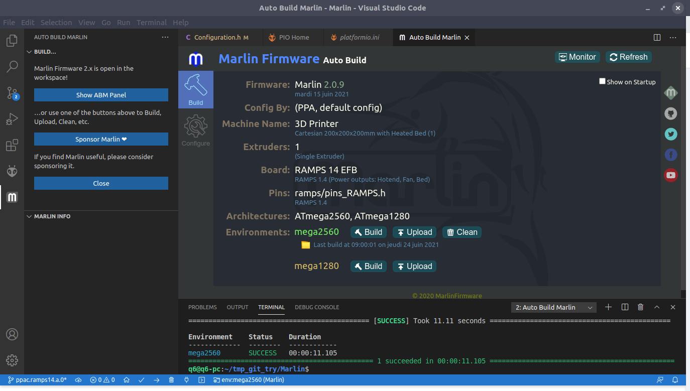

PPAC Posté(e) Juin 25, 2021 Partager Posté(e) Juin 25, 2021 (modifié) il y a 55 minutes, marin a dit : et Maintenant Je croise les doigts pour que tu compile sans erreur le projet via VSCode, platformIO et Auto Build Marlin ! et que cela fonctionne avec ton écran sans rien changer ... bien sélectionner le bon environnement "env:mega2560" si tu compile sans utiliser le Panneau de AutoBuildMarlin ... Pour des pistes de comment utiliser PlatformIO Modifié (le) Juin 25, 2021 par PPAC Lien vers le commentaire Partager sur d’autres sites More sharing options...

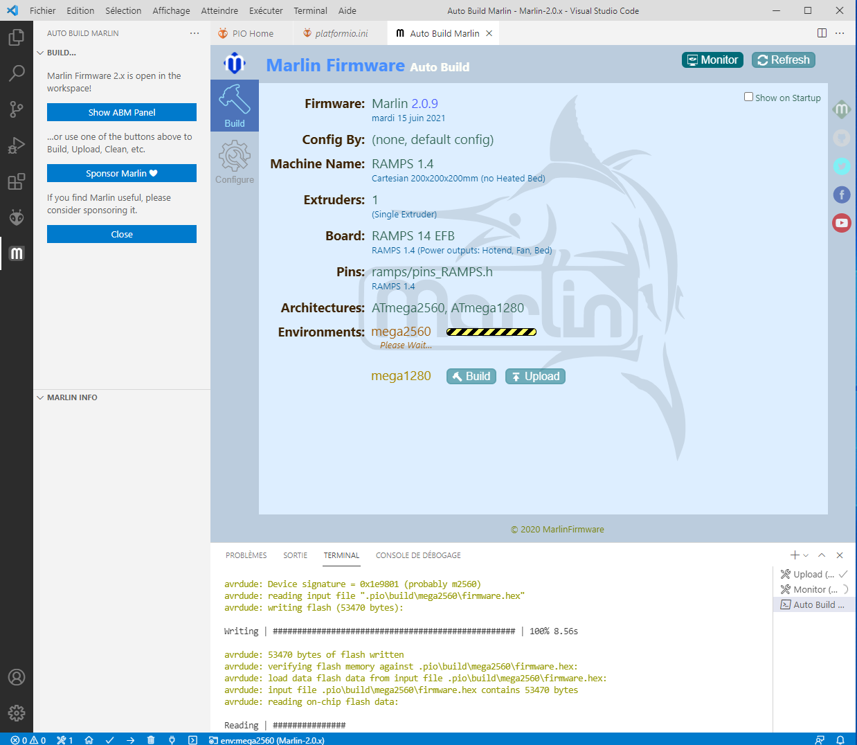

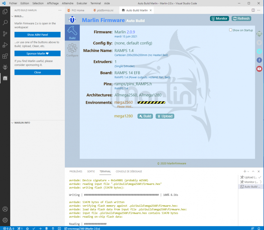

marin Posté(e) Juin 25, 2021 Auteur Partager Posté(e) Juin 25, 2021 Voici ce que j'obtiens pendant ce qui semble être la compil Et a la fin, ca semble toujours mouliner dans le moniteur. Alors est ce que le rechargement c'est bien passé ? toujours est'il que je n'ai toujours rien a l'afficheur ? Lien vers le commentaire Partager sur d’autres sites More sharing options...

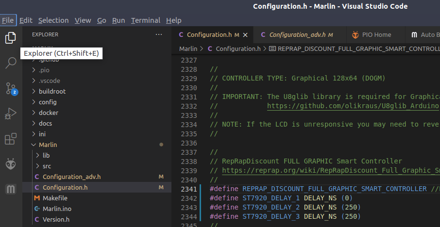

PPAC Posté(e) Juin 25, 2021 Partager Posté(e) Juin 25, 2021 jbon2 a peut etre une piste ... moi j'ai trouvé cela sur le forum via https://www.google.com/search?q=site%3Alesimprimantes3d.fr%2Fforum+ST7920_DELAY_3 a tester ? Le 15/01/2020 at 19:33, RSF62 a dit : J'ai trouvé la bonne configuration et mon écran fonctionne parfaitement avec Marlin 2.0 : #define REPRAP_DISCOUNT_FULL_GRAPHIC_SMART_CONTROLLER #define ST7920_DELAY_1 DELAY_NS (0) #define ST7920_DELAY_2 DELAY_NS (250) #define ST7920_DELAY_3 DELAY_NS (250) Le 31/12/2020 at 00:27, RSF62 a dit : ce n'est pas une résistance de 470 ohms qu'il faut mettre mais une 4700 ohms ( 4,7 k ). Sinon j'ai Déjà eu ce problème, il faut désactiver "#pragma GCC optimize (3)" dans le fichier ultralcd_st7920_u8glib_rrd.h jette un oeil par ici : https://marlinfw.org/docs/basics/troubleshooting.html et par ici : Lien vers le commentaire Partager sur d’autres sites More sharing options...

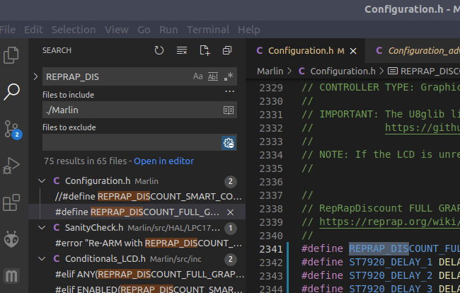

marin Posté(e) Juin 25, 2021 Auteur Partager Posté(e) Juin 25, 2021 (modifié) Eeuuh , je suis rouge , rouge vif de honte , avec platformio Je ne sais pas ou aller chercher (comment) et encore moins l'éditer et pointer sur fichier PIN , Rouge écarlate de Honte Modifié (le) Juin 25, 2021 par marin Lien vers le commentaire Partager sur d’autres sites More sharing options...
PPAC Posté(e) Juin 25, 2021 Partager Posté(e) Juin 25, 2021 (modifié) il y a 8 minutes, marin a dit : Je ne sais pas ou aller chercher (comment) et encore moins l'éditer Ou a coup de Recherches via menu "Edit", "Find in file (ctrl+Maj+F)" ... ou l'icone de loupe .... Modifié (le) Juin 25, 2021 par PPAC Lien vers le commentaire Partager sur d’autres sites More sharing options...

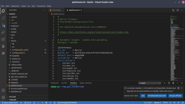

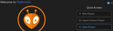

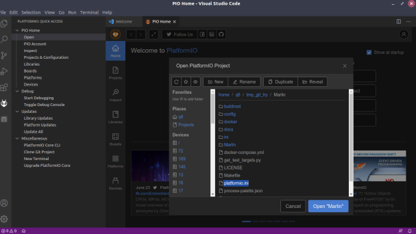

marin Posté(e) Juin 25, 2021 Auteur Partager Posté(e) Juin 25, 2021 (modifié) Je me demande si j'ouvre le projet merlin correctement car je m'obtiens pas du-tout la même chose a l'écran ? faut'i ouvrir le dossier marlin 2.0.x dans visual ou dans platformio ou dans auto build marlin et comment plusieurs années a pratiquer l'IDE Arduino ne s'efface pas comme ça Citation jean Claude a dit : t'investir intellectuellement dans Visual Studio Code. oui d'accord Modifié (le) Juin 25, 2021 par marin Lien vers le commentaire Partager sur d’autres sites More sharing options...
PPAC Posté(e) Juin 25, 2021 Partager Posté(e) Juin 25, 2021 Moi, j'ouvre le répertoire Marlin (là où il y a le platformio.ini) via le "Open Project" du panel "PlatformIO" mais il semble possible de faire par les autre méthodes En gros si tu a la bar en bas en bleu a la fin, c'est bon ... surtout si tu arrive a "Build" et "Upload" ... c'est que c'est bon ! Lien vers le commentaire Partager sur d’autres sites More sharing options...

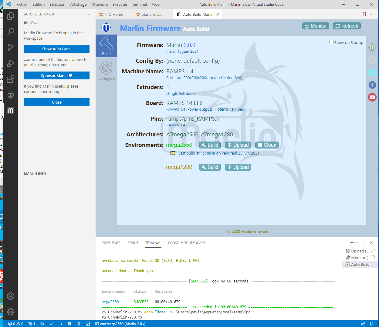

marin Posté(e) Juin 25, 2021 Auteur Partager Posté(e) Juin 25, 2021 (modifié) Ayé , le demi sel a réussi a uplaoder marlin dans son Arduino avec Visual... Merci de votre patience , je progresse. Maintenant que je sais le matériel fonctionnel , je vais continuer . Cabler les moteurs les fin de courses , les .... enfin tout , c'est pas fini Modifié (le) Juin 25, 2021 par marin 1 Lien vers le commentaire Partager sur d’autres sites More sharing options...
PPAC Posté(e) Juin 25, 2021 Partager Posté(e) Juin 25, 2021 (modifié) il y a une heure, marin a dit : le matériel fonctionnel Bien joué ! mais alors Arduino IDE ne savais pas compiler correctement (mauvaise lib sous arduino IDE peut être ?) ou tu avais un truc qui allez pas dans les Configuration*.h ou autre chose pour faire fonctionner cet écran ? Modifié (le) Juin 25, 2021 par PPAC Lien vers le commentaire Partager sur d’autres sites More sharing options...

marin Posté(e) Juin 26, 2021 Auteur Partager Posté(e) Juin 26, 2021 (modifié) Bonjour a tous Citation PPAC : mais alors Arduino IDE ne savais pas compiler correctement je pense oui , qu'ici IDE Arduino a démontré quelques faiblesses , il compile et uplaod "bien" Marlin V1.1.8, mais pas d'affichage. Il ne compile pas et ce plante avec Marlin v2.0.9. Tout ça avec le meme fichier configuration.h Citation Le bleu-bite Armoricain en "boutou coat" s'est lancé en apnée hors de sa zone de confort Ouai mais le mar"l"in daude vaisselle que chui , ne s'aventure pas en eau trouble sans un minimun de renseignement sur la zone , surtout avec un rafiot que je ne connais pâ . Car il faut l'avouer , visual machin et PlatformIO c'est obscur . Il faut un réel investissement intellectuel " comme dit "Poil a gratter" et mon cerveau a du mal a faire du multi tache, il chauffe et fini par bugger Citation Jbond2: Dans Marlin Configuration_adv.h supprime les // devant #define PINS_DEBUGGING et #define MARLIN_DEV_MODE Tu pourras alors piloter les sorties de ta carte avec : M42 I1 M1 P110 S200 I1 Ignore protection M1 OUTPUT P110 (6*16 + 14 ->PG14) S200 ppw 200 (0 PA, 1 PB... 6PG) et aussi regarder l'état de tes sorties avec M43 I merci c'est cool Citation JBond2 a dit : Tu as déjà une machine qui travaille dans un volume (x,y,z) Pourquoi tu en a fais une autre? Il suffisais de changer la tête! (mais je crois que tu aime la méca) Les trancheurs génèrent du Gcode! rien de plus Tiens j'ai retrouvé cette discution , certain se reconnaitront https://lebearcnc.com/forums/viewtopic.php?p=4043#p4043 Le 24/06/2021 at 16:32, jbon2 a dit : Tu as déjà une machine qui travaille dans un volume (x,y,z) Pourquoi tu en a fais une autre? Il suffisais de changer la tête! (mais je crois que tu aime la méca) Les trancheurs génèrent du Gcode! rien de plus Tiens jbon2 , j'ai retrouvé une discution que j'ai déjà eu ailleurs, certain se reconnaitront https://lebearcnc.com/forums/viewtopic.php?p=4043#p4043 Modifié (le) Juin 26, 2021 par marin 1 Lien vers le commentaire Partager sur d’autres sites More sharing options...

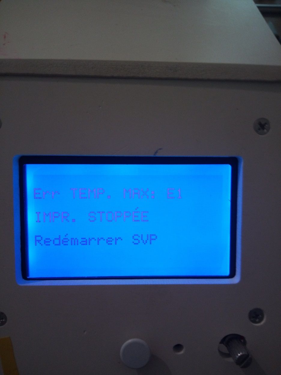

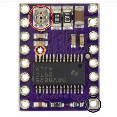

marin Posté(e) Juin 30, 2021 Auteur Partager Posté(e) Juin 30, 2021 (modifié) Bonjour a tous J'ai un soucis de reglage de mes drivers drv8825 je fais bien les mesures sur les points repésentés sur l'image , mais j'ai beau tourner le potard a droite a gauche de bout en bout , j'ai toujours la tension max (c.a.d 13volt , la tension de mon alim) Y a t'il une subtilité, je ne procède pas correctement ?, ou mes Drivers sont mots ? Précision , je fais la mesure sans moteur connecté 1 heure plus tard Après nouvelle recherche sur la toile. j'ai trouvé qu’il ne faut pas mesurer sur le point indiqué mais sur le curseur du potard et ca semble marcher mieux https://www.tubefr.com/installation-et-configuration-des-pilotes-de-stepper-drv8825_3.html Pouvez vous confirmer ou infirmer ? Bon le problème de réglage des drivers me semble résolu, je peux par le biais du menu Marlin les piloter a condition de débrancher mes deux thermistances. Si je les connecte , des la miuse sous tension de l'Imprimante j'ai ce message Pouvez vous guider mes investigations pour résoudre le problème Modifié (le) Juin 30, 2021 par marin Lien vers le commentaire Partager sur d’autres sites More sharing options...
PPAC Posté(e) Juin 30, 2021 Partager Posté(e) Juin 30, 2021 (modifié) "Temp. Max" oriente vers une thermistance en court circuit (vérifier que la vis de tenus des fils de la thermistance ne les écrase pas contre le corps de chauffe et créer un court circuit) E1 ... tu a donc deux thermistance pour la tête ? Modifié (le) Juin 30, 2021 par PPAC Lien vers le commentaire Partager sur d’autres sites More sharing options...
marin Posté(e) Juin 30, 2021 Auteur Partager Posté(e) Juin 30, 2021 (modifié) il y a 23 minutes, PPAC a dit : E1 ... tu a donc deux thermistance pour la tête ? Non je ne pense pas , j'ai thermistance pour la tête et une pour le bed , si j'ai bien identifié la chose J'ai supprimé la visse de maintien de la thermistance et vérifié a l'ohmetre elle fait bien 100k.. Nouveau test , la buse chauffe bien , je vais mverifier si la régul fonctionne correctement. Autre question : Je ne trouve pas dans Marlin comment faire chauffer le BED ? Modifié (le) Juin 30, 2021 par marin Lien vers le commentaire Partager sur d’autres sites More sharing options...
