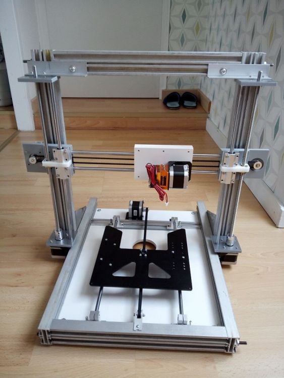

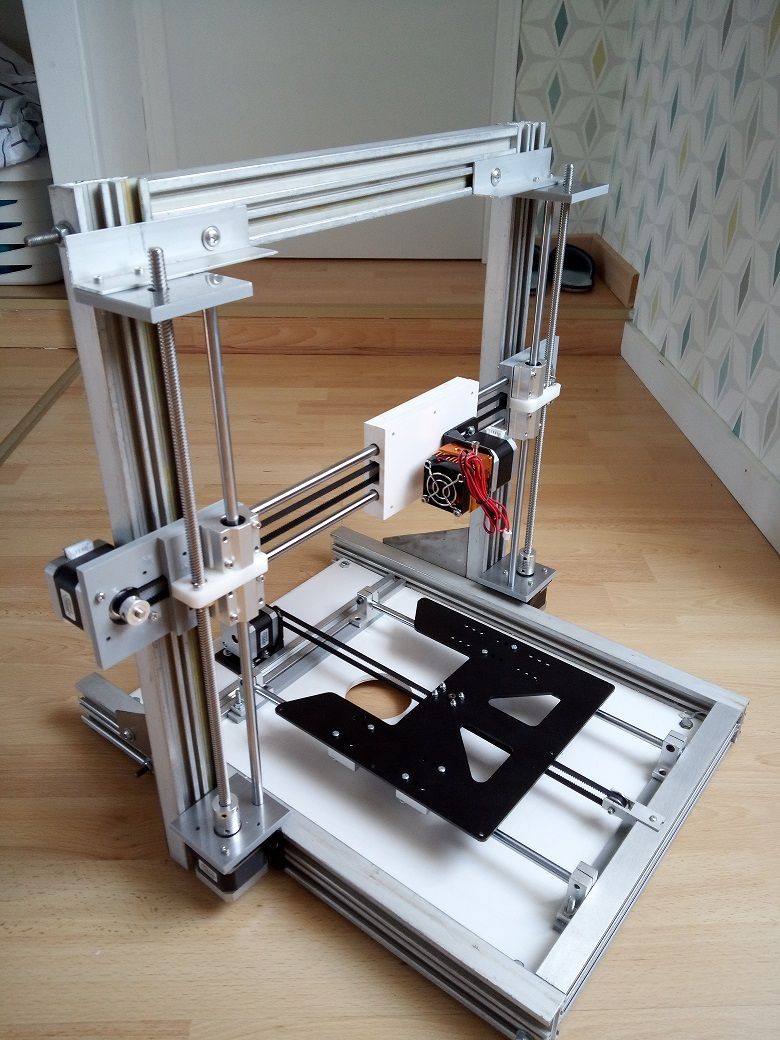

marin Posté(e) Juin 11, 2021 Auteur Posté(e) Juin 11, 2021 Bonjour a tous Voila bientôt un An que j'ai initié ce fil et aujourd'hui après d'autres projets, autres événements et pas mal de procrastination , je m'y recolle J'ai réalisé la parte mécanique , je vais avoir maintenant besoin de vous pour continuer. Avant de mettre en place la partie électronique , peut être avez vous des conseils. Je possède une carte RAMPS 1.6 un Arduino 256 et pour les fins de courses ( j'avais acheté un Kit complet) La première question, faut 'il un ou deux fin de course par axe ? Voila j'aurais surement d'autres questions au fur et a mesure de ma progression.
Yo' Posté(e) Juin 12, 2021 Posté(e) Juin 12, 2021 Salut @marin, J'ai masqué ton doublon. Autant continuer sur ce sujet. Le 11/06/2021 at 11:05, marin a dit : La première question, faut 'il un ou deux fin de course par axe ? Tu n'as besoin que d'un fin de course par axe, vu que la longueur des axes est connue (et renseignée dans le firmware), le chariot s’arrêtera "automatiquement". Le point sur lequel il faut faire attention, c'est de monter tes fins de course au bon endroit (à gauche ou à droite suivant la configuration du firmware). Si ce point n'est pas respecté, lors du home, le moteur va aller se coller sur le coté sans capteur et hurler sa peine. 1

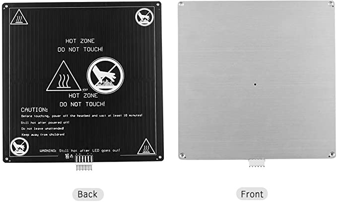

marin Posté(e) Juin 12, 2021 Auteur Posté(e) Juin 12, 2021 merci @Yo' j'installe mes fin de courses , je suppose que le Homig se fait pour Z en haut ? j'ai reçu ce matin mon Hot Bed la question qui me viens immédiatement , sur quel face imprime t'on oui je rougis de honte par mes questions basic. Et y a t'il une couche supplémentaire a mettre
fran6p Posté(e) Juin 12, 2021 Posté(e) Juin 12, 2021 il y a 2 minutes, marin a dit : sur quel face imprime t'on Front Il serait préférable de mettre au-dessus de cette surface aluminium, un verre, un miroir, une base magnétique (pour y placer ensuite une fine tôle d'acier sur laquelle soit un PEI, soit un Buildtak), une plaque Mamorubot, un Buildtak collé directement, … Les solutions ne manquent pas. La seule non valable: imprimer directement sur la face aluminium. Quant à ton «homing» du Z, c'est plutôt en bas sur ce type de machine. 1
marin Posté(e) Juin 13, 2021 Auteur Posté(e) Juin 13, 2021 Merci @fran6p pour ta réponse Citation Quant à ton «homing» du Z, c'est plutôt en bas sur ce type de machine. mais j'aimerai quelques explications quant au Homing en bas , c'est a dire sur le plateau d'impression, on vient coller la buse sur ce plateau . si pour une raison ou une autre le fin de course ne marche pas, on bousille la buse , le plateau ... mais aujourd'hui je raisonne par rapport a ma CNC, je n'ai aucune notion du fonctionnement d'une Imp 3D , alors
Jean-Claude Garnier Posté(e) Juin 13, 2021 Posté(e) Juin 13, 2021 il y a 43 minutes, marin a dit : aujourd'hui je raisonne par rapport a ma CNC Hé oui, c'est assez fréquent : les mecs qui commencent par l'imp3D ne se posent même pas la question et quand ils viennent à la CN il se la posent à l'envers de toi. Le Home en Z d'une CNC est en haut essentiellement pasqu'on parle de "fabrication soustractive" et que si la pièce est sur la table elle gêne pour faire la POM Z On fait donc un décalage d'origine réglable (G54) qui transfère le zéro machine au zéro pièce XYZ En impression 3D on parle de "fabrication additive" à partir du plateau. Ce qui nécessite de faire la POM Z sur le plateau, à chaud (buse et bed) pour compenser la dilatation thermique, car de la qualité de la première couche dépend toute la suite de l'opération. Couche trop fine, le matériau a du mal à sortir de la buse, couche trop épaisse, la pièce ne "tient pas collée" au bed et peut se barrer en cours de route ce qui est très agaçant. Ne t'inquiètes pas de savoir si "pour une raison ou une autre le fin de course ne marche pas", il n'y a pas plus de raison qu'il oublie de s'arrêter que sur ta CNC. Et comme les moteurs de ton imprimante sont (normalement) beaucoup moins puissants que ceux de ta CN, hébin ça cale et basta. Tu ne bousilles rien, ni la buse ni le plateau. De toutes façons quand tu lances tu es à côté, et si tu crains que le fin de course "oublie" d'arrêter la machine, tu as la main pas loin de l'interrupteur. Quand au revêtement de ton bed, perso je reste fidèle à la plaque de verre toute conne achetée en grande surface de bricolage, bien lavée à l'eau très chaude, tenue avec 4 pinces à dessin. Quand ça marchera au poil il sera toujours temps pour toi de passer à des surfaces plus "évoluées" et plus coûteuses. Petit rappel : on est pas obligé d'imprimer à grands coups de carte bleue, le bon sens, la démerde et l'imagination sont plus utiles. Ne te fais aucun souci, ça va bien se passer. 1
marin Posté(e) Juin 13, 2021 Auteur Posté(e) Juin 13, 2021 Donc si je comprends bien, avant de positionner mon fin de course Z , tout mon plateau doit etre monté, plaque de verre comprise et réglage de planéité fait
Jean-Claude Garnier Posté(e) Juin 13, 2021 Posté(e) Juin 13, 2021 Y'a de ça... Idéalement il faut que ton fin de course Z soit fixe, et que l'organe qui vient le déclencher soit réglable micrométriquement. Genre une vis BTR M3 assez longue pour te permettre d'avoir du réglage, vissée sans jeu dans la partie mobile, facilement accessible par dessus pour pouvoir affiner la distance buse/plateau sans te faire ièch'. Pourquoi "sans jeu", pasqu'il faut pas qu'elle branle latéralement, ça rend le réglage impossible. Ne commets pas l'erreur de supprimer la lamelle qui appuie sur l'interrupteur, c'est elle qui donne de la souplesse au système
marin Posté(e) Juin 13, 2021 Auteur Posté(e) Juin 13, 2021 Merci @Jean-Claude Garnier Citation Petit rappel : on est pas obligé d'imprimer à grands coups de carte bleue, le bon sens, la démerde et l'imagination sont plus utiles. J’adhère a 100% Citation l'organe qui vient le déclencher soit réglable micrométriquement. Super l'info
