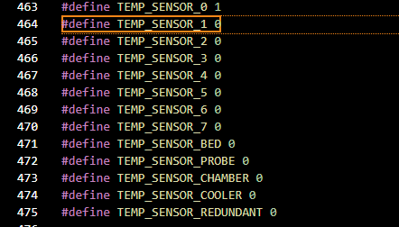

Il y a un truc étrange alors car si tu n'a qu'une thermistance pour la tête il devrait pour moi y avoir E0 ... et pas d'histoire de E1 ...
Peut tu vérifier t'on Configuration.h au niveau de la déclaration des capteurs de température !
a tu bien
#define TEMP_SENSOR_1 0
(Edit mais je peux aussi me tromper ... peut être que chez toi E1 veux dire 1er extrudeur ...)
Modifié (le) par PPAC
Lien vers le commentaire
Partager sur d’autres sites
il y a 29 minutes, PPAC a dit :
Tu as surement raison ,car  il me semble bien avoir vu ça dans configuration.h
Je vérifie.... alors voici mon fichier :
Est ce correcte ?  je n'ai qu'une seule tête et un bed
Modifié (le) par marin
@marin
Tu n'as pas déclaré de thermistance pour le lit (TEMP_SENSOR_BED 0) 😉 C'est une valeur correcte si tu n'as pas de lit chauffant.

il y a 13 minutes, fran6p a dit :
Oups !! je rectifie dans mon fichier conf****.h
je passe TEMP_SENSOR_BED 1
Mais ou se pilote ce Bed , je n'ai rien vue dans Marlin (v2) a propos du bed
il y a 6 minutes, marin a dit :
Il me semble qu'il n'y a pas grand chose a modifier dans le marlin pour activer le bed,
TEMPS_SENSOR_BED 1
suffit. Après si tu veux pouvoir faire un PID sur le bed il y a
#define PIDTEMPBED
a activer.

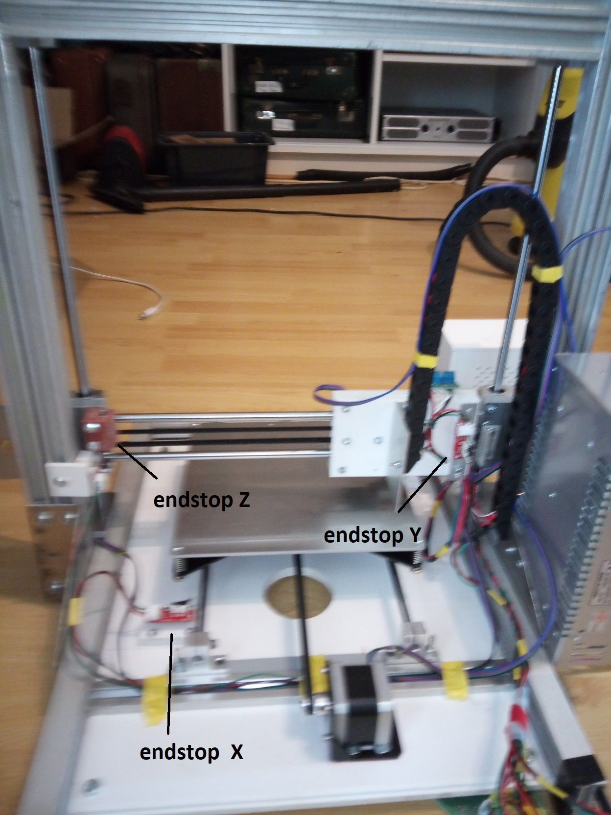

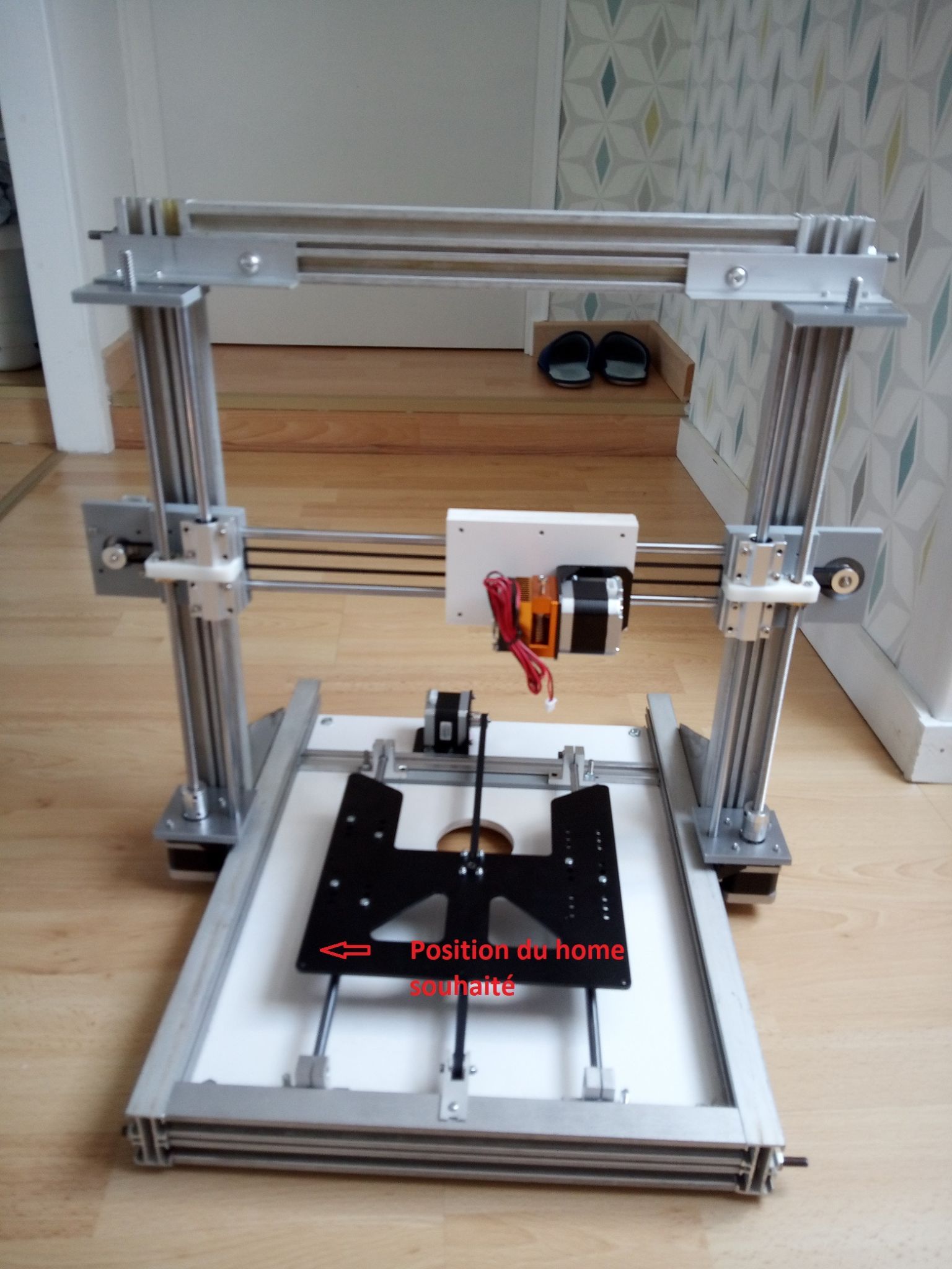

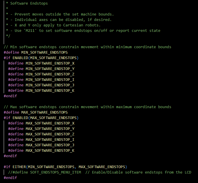

Bonjour a tous .
Voila aujourd'hui je souhaite regler le home position de ma machine , mais il me manque l'etincelle pour commencer.
Voici la position de mes endstop pour chaques axes:
Mais dans configuration.h, il me semble y avoir une foule de parametre.
et la je suis un peu 😟
et pi la
par quoi dois je commencer ?
Salutation !
Je pense qu'il faut (mais je n'ai jamais fait cela ... donc bien être critique et vérifier 🙂 car je dit peut etre des bétises)
Si tu a les bonne dim pour ton plateau,
Que tu a les bonne logique des endstop  c-a-d "TRIGGERED" quand déclenché cf resultat de M119
commencer pas vérifier que tu a bien les mouvements des moteurs dans les bonne direction
Puis après avec cela tu détermie les *_HOME_DIR en min ou en max (et donc si bien sur les bon "PLUG" ...
et pour les "software endstop" rien a toucher ....
Edit : mais plus je regarde la photo et les nommage des endstops plus je me demande si il n'y a pas un problème ... mais le flous artistique n'aide pas ... (et il faudrait que tu y place un repéré théorique point 0,0,0 avec les fléché vers les max ...)
image.png.cb54ab6e0e5bcfdc72829f46aa08989c.pngX en rouge , Y en vert Z en bleu ici en 0,0,0 sous cura ...

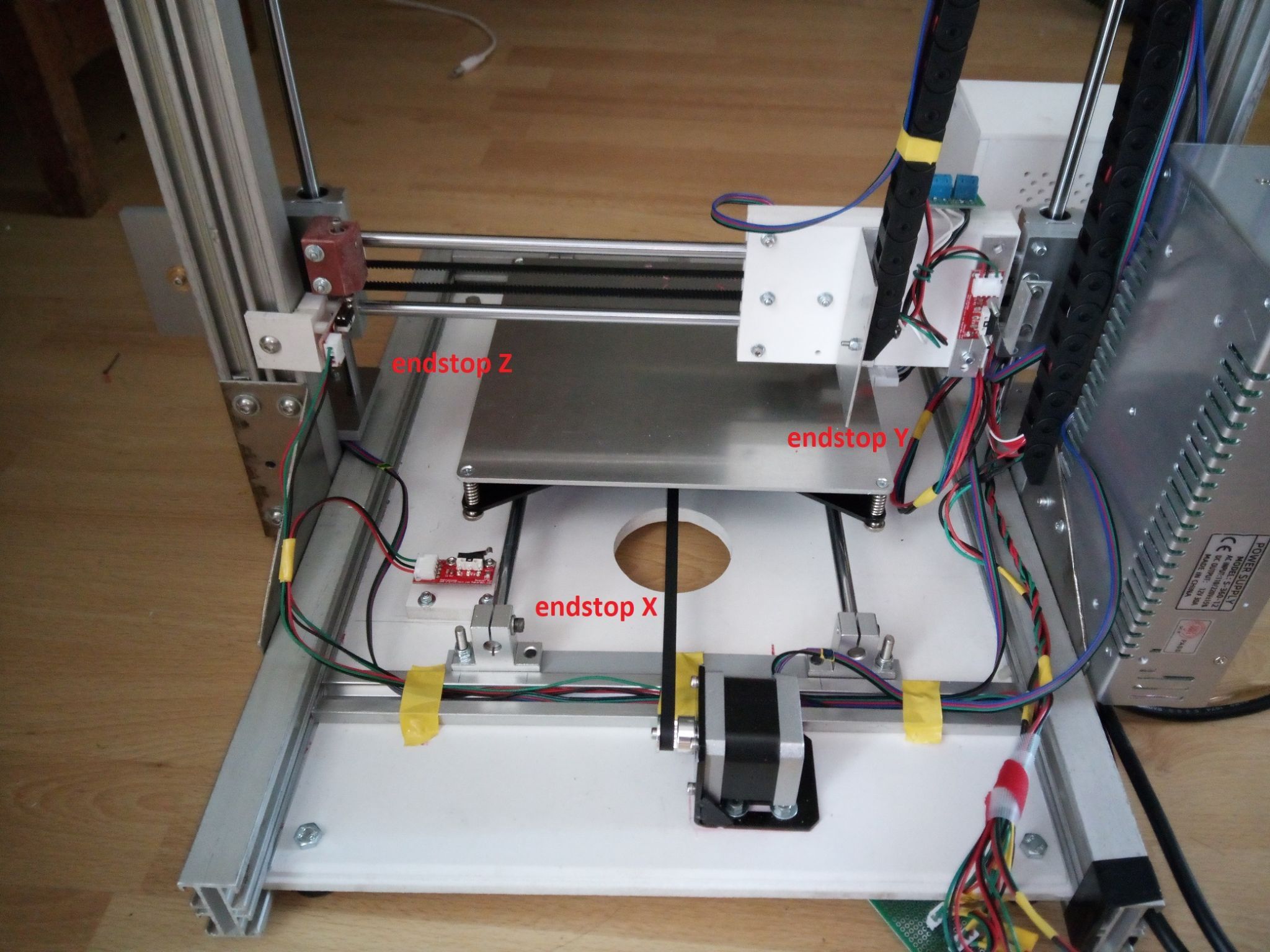

Désolé pour le flou , qui n'était absolument pas artistique , mais ....
je reposte , sur la première photo les switchs  X Y Z , sur les conseils de image.png.b0ebcc43d07e75f07da30b25429fb601.png , j'ai fais un reglage du Z micrométrique (voir visse BTR)
Sur la deuxieme photo la position du Home , quand tous les switchs sont actionnés.
Si je comprends bien , quand ces swichs sont actionnée , cela défini  l'origine 0 de mes 3 axes.
# define X_min_pos 0
# define Y_min_pos 0
# define Z_min_pos 0
Ensuite X  et Y  max sont défini par la taille déclaré de mon Bed ?
mon Z max
# define Z_MAX_POS  150  ( je le limite volontairement a 150 pour le moment )

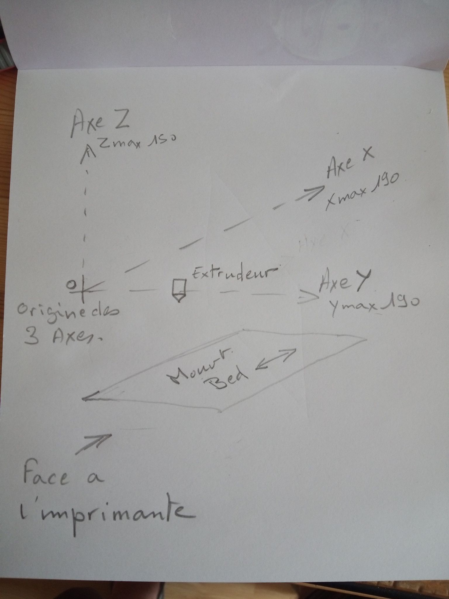

il y a 55 minutes, PierreG a dit :
Je crois que tes deux endstops X et Y sont inversés ??
Non , je ne pense pas, mais je me trompe peut être . J'ai repris la disposition que j'ai adoptée sur ma CNC.
Quand je suis face a l'imprimante , mon Bed se déplace sur l'axe X ,  le charriot tête sur l'axe Y et  l'extrudeur sur l'axe Z.
MAIS je dis bien , je peux m’être trompé depuis le début.
Le débat est ouvert ⁉️
Je rajoute un croquis de ce que j'ai fait
Il y a 4 heures, marin a dit :
Pour moi, pas exactement, exemple pour X, si tu a
#define USE_XMIN_PLUG
#define X_HOME_DIR -1
#define X_BED_SIZE 220
#define X_MIN_POS -33
#define X_MAX_POS X_BED_SIZE
Là lors du home X, le déclenchement du endstop permet au marlin de déterminer qu'il se trouve en X=-33. Donc dans cette exemple, on se trouve dans un cas où le déclenchement du endstop ne tombe pas avec une buse en position X=0 ...

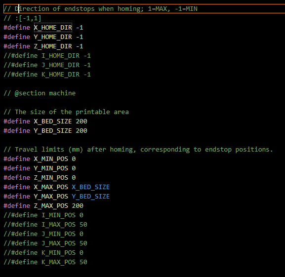

Voila pour le moment comment est mon config.h
#define USE_YMIN_PLUG
#define USE_ZMIN_PLUG
#define X_MIN_POS 0
#define Y_MIN_POS 0
#define Z_MIN_POS 0
#define Y_MAX_POS Y_BED_SIZE
#define Z_MAX_POS 150
#define Y_HOME_DIR -1
#define Z_HOME_DIR -1
Ci cela compile, et que tu pense que c'est cohérente avec les placements de tes endstops et sens moteur, il n'y a plus qu'a tester avec la main sur le bouton marche arrêt de la machine en cas de problèmes.
