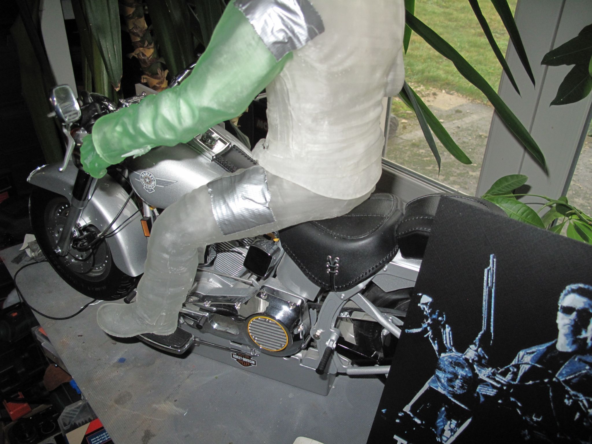

essais d'impression, quelque souci (surtout sur le lit) surement du à l'orientation et au support et mon bac était pratiquement vide, j'avais besoin de 47.4gr pour l'impression et il me restait 51gr dedans, c'est passée, je vais pouvoir faire les essais avec la résine conjure sans avoir un gros reste de résine creality.

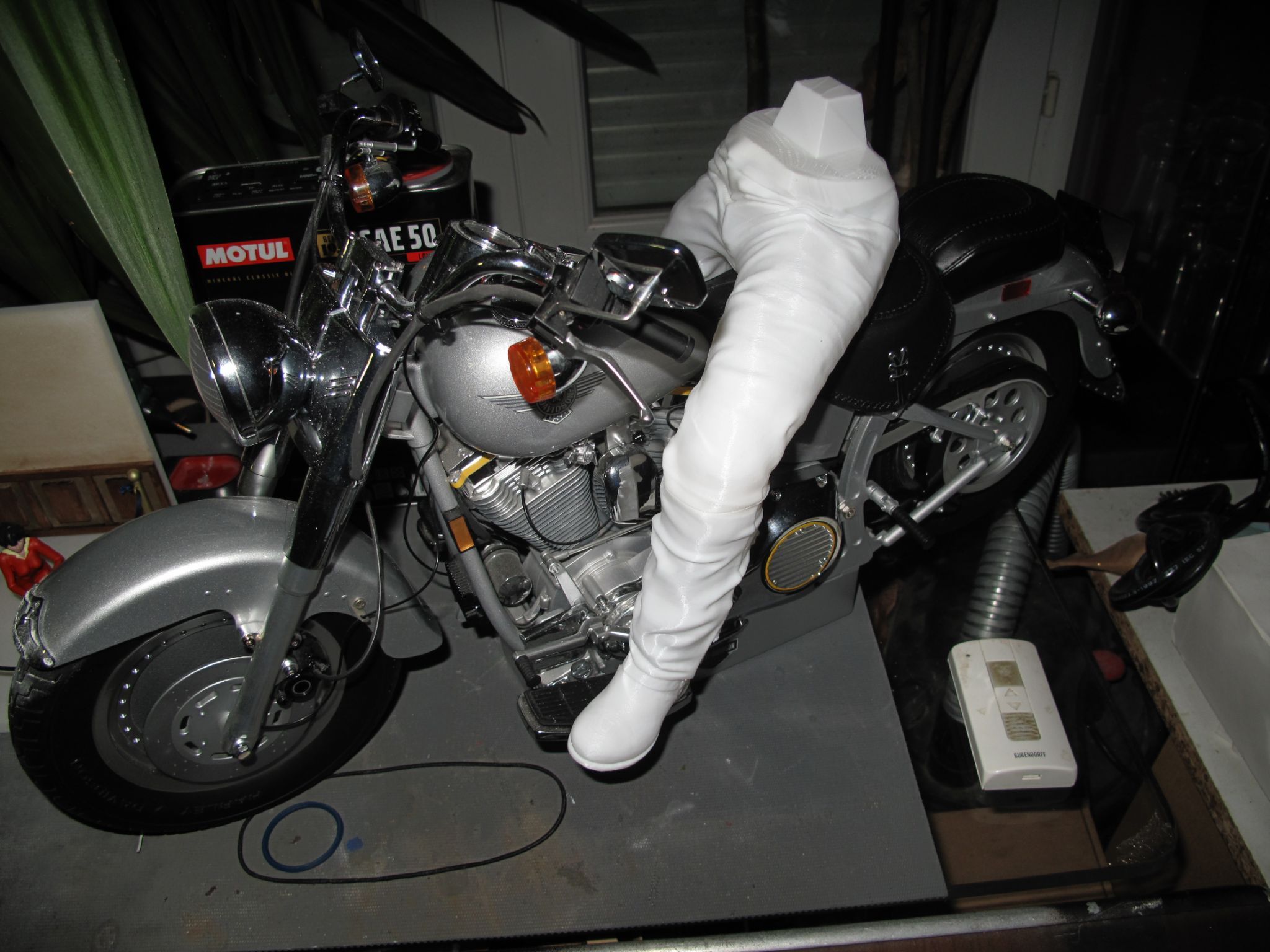

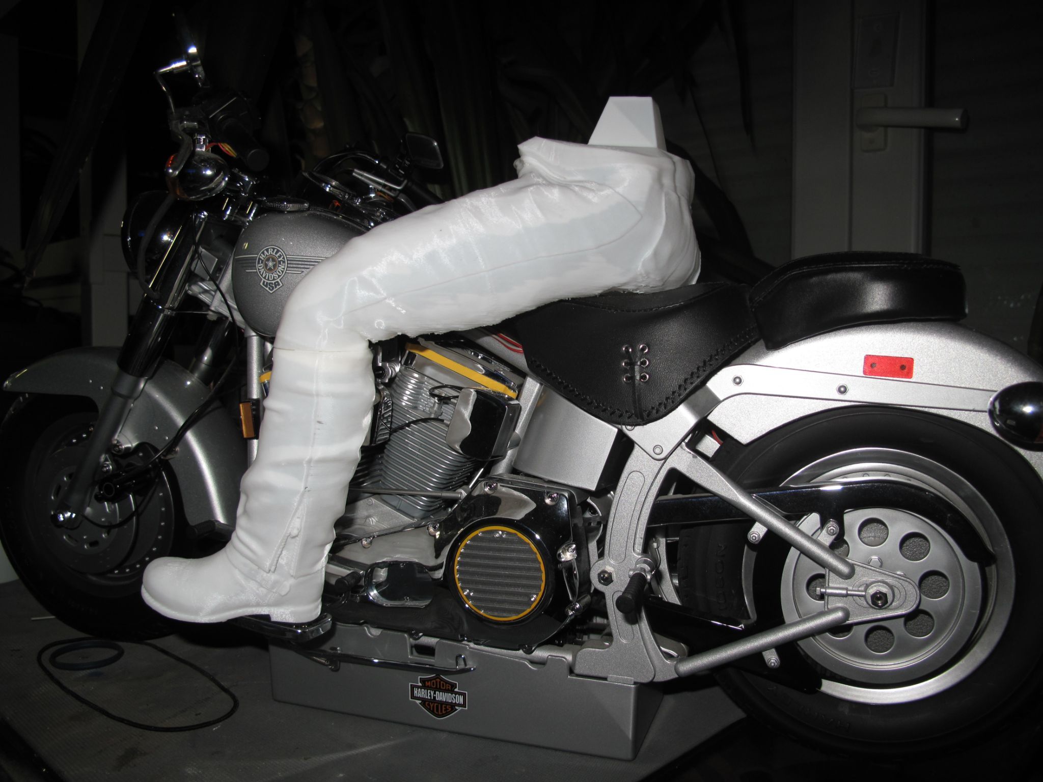

Essais de position des jambes avec impression brouillon sur la bambu (pas de remplissage et une parois)
IMG_8160.thumb.JPG.569fbd9b68fb9dd635f635202376e865.JPGIMG_8162.thumb.JPG.daa7a1436d56415425d917597f3da93b.JPG
Puis impression sur la mono X, reste le plus chiant à faire...
  • J'aime 2
  • Wow 1
oui comme il y a des assemblages donc surement un petit peu de mastic et que la résine n'a pas la même couleur, je préfère unifier la figurine pour avoir la même teinte de peinture partout et je verrai mieux les détails avec une couleur grise plutôt que le translucide de la résine, c'est plus facile pour peindre.

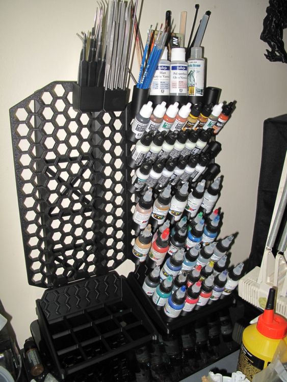

Avant de commencer la peinture du T1000, il faut que je range mon atelier et comme l'agencement ne me plais pas, j'en profite pour tout changer..
Voila comment c'est actuellement (avec un peu plus de bordel....)

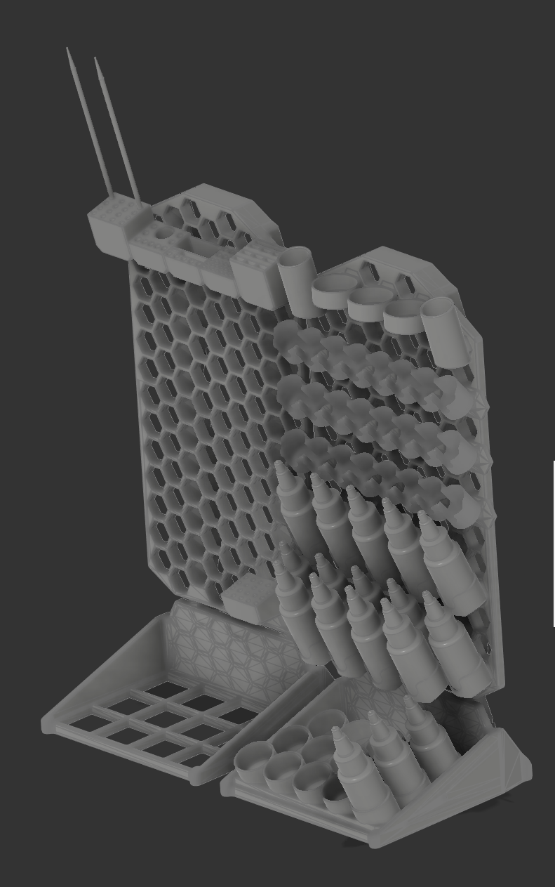

La partie 1 va être aménagée avec un mélange de système Gridfinity et HSW, modélisation en cours à partir de base trouvée sur makerworld et modifiée pour s'adapter à mes dimensions.
La je suis parti de ça https://makerworld.com/fr/models/564118#profileId-483715 et j'ai élargie la partie nid d'abeille, ensuite reste plus qu'a trouver ou modéliser des supports divers.
Pour la partie 2, je vais aussi partir sur le même principe en posant un support au dessus et sur les côté du casier.
J'ai déjà imprimer pratiquement toute la partie peinture et j'ai déjà un gain de place.
Je mettrais des photos quant tout sera fait et rangé, il me restera juste à trouver une idée pour le fer à souder, juste la partie qui chauffe (celle que l'autre neuneu tiens à pleine main dans la première page du poste sur les meilleures publicités...), son alim est bien ou elle est.

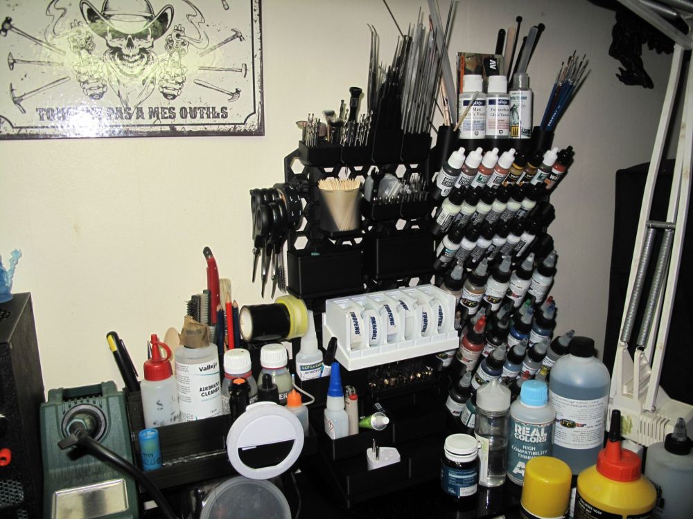

Les rangements avancent doucement
IMG_8349.thumb.JPG.01ab98760eabfd58e23e57714c9ca5dd.JPGIMG_8350.thumb.JPG.d54af8eb827b8fbca713358ab56c7864.JPGIMG_8351.thumb.JPG.cf65cf992f061fc4159a349724da6c0d.JPGIMG_8352.thumb.JPG.e1cfc259e44d9149d33dcd88fc262ba2.JPG

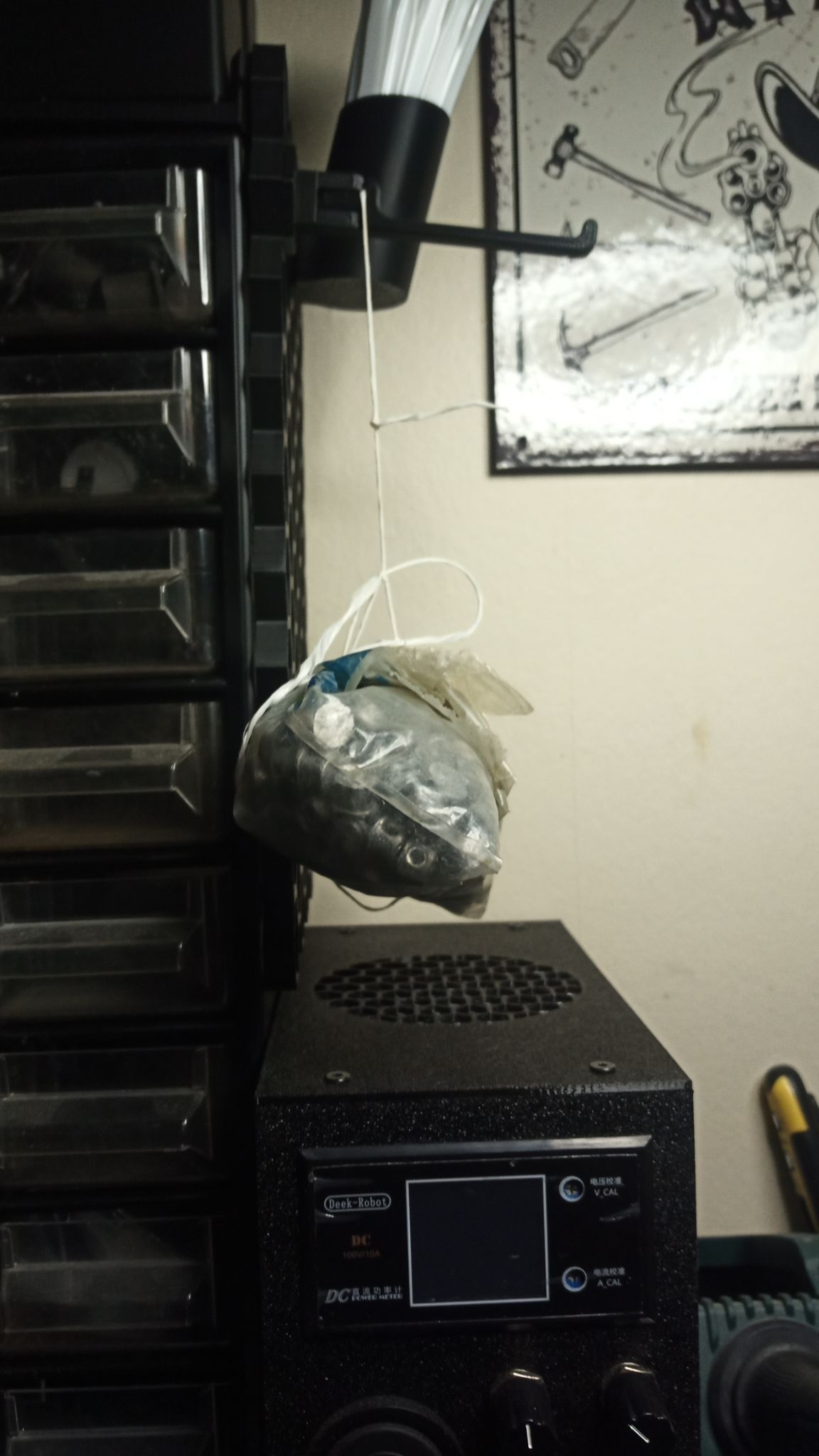

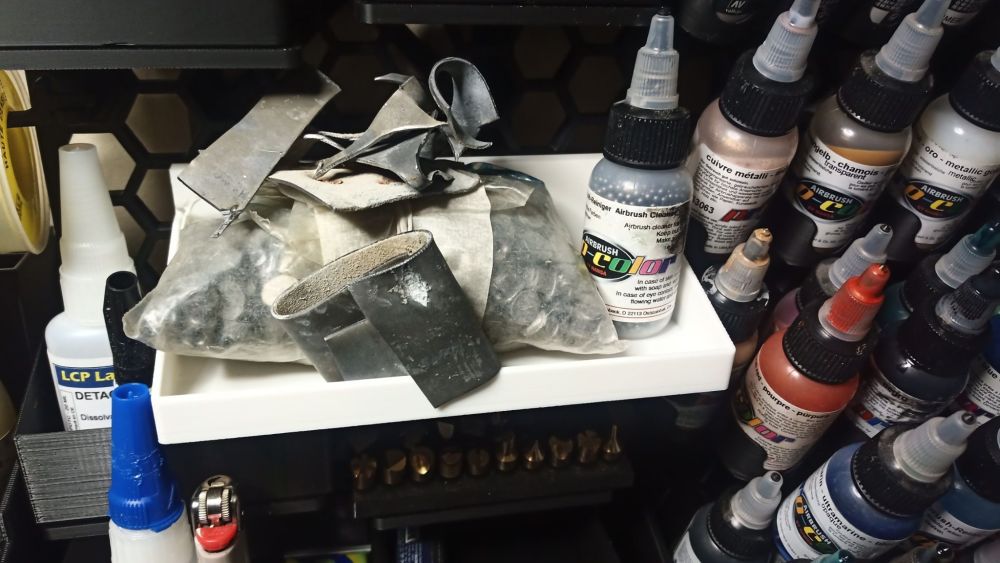

Ca tiens très bien après ça dépens aussi de la conception de l'accessoire qui viens se clipser.
la il y a 1kg de plomb sur un clips, je ne l'ai pas mis au bout car ça commence à fléchir mais la clips tiens bien lui.
et la il doit y avoir 1,4kg et ça bouge pas, il y a 3 clips.
Le 05/02/2025 at 21:22, Ironblue a dit :
Tu as transformé ton mur HSW en poubelle pour l'intérêt du forum, quelle dévotion 😂
Modifié (le) par 3xkirax3
C'est ma petite récup de plombs pour couler mes balles de calibres 12, je participe à sauver la planète en fessant du recyclage 🤣
