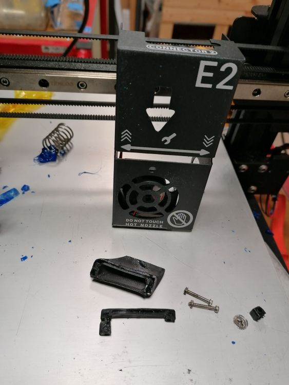

vap38 Posté(e) Décembre 6, 2022 Posté(e) Décembre 6, 2022 (modifié) Bonjour @Diodore merci de développer le problème pour apporter une aide si une pièce est défectueuse si c'est un extrudeur TENLOG toute les pièces sont du standard MK8. Si c'est une extrudeur TITAN alors les pièces sont différentes pour le bloc de chauffe ! Modifié (le) Décembre 7, 2022 par vap38
icare Posté(e) Décembre 6, 2022 Posté(e) Décembre 6, 2022 Bonjour, Ne pas confondre Studiolab et Tenlog. Tenlog existe toujours
Diodore Posté(e) Décembre 7, 2022 Posté(e) Décembre 7, 2022 Bonjour à vous je connaissais Franck très bien même et je ne sais ce qui c'est passé enfin!!! Mon problème ça été les fils du ventilateur de l'extrudeur N°2 frottaient sur le boitier métallique et vous deviner la suite. J'avais une impression de 24 heures en cours et quand je suis revenu le lendemain et bien tout était en vrac car j'avais les deux extrudeurs qui faisaient de la copie.Il me faudrait donc un manchon de ventilateur de l'extrudeur 2 et tout le bloc de chauffe avec la résistance chauffante et la thermistance. Merci à vous
vap38 Posté(e) Décembre 7, 2022 Posté(e) Décembre 7, 2022 Ok sauf erreur de votre part la photo montre un extrudeur TENLOG et non un extrudeur TITAN voici le lien du bloc chauffant Bloc chauffant NV6 Bloc chauffant d'origine Bloc chauffant TENLOG voici la tête complète le bloc chauffant complet TENLOG pour E2 tenlog_fan_duct_DF_V2.stl
Diodore Posté(e) Décembre 7, 2022 Posté(e) Décembre 7, 2022 Merci à vous Vap38 le fichier joint peut t'il se monter sur ma machine sans transformation ? C'est vraiment sympa de votre part. Didier
vap38 Posté(e) Décembre 7, 2022 Posté(e) Décembre 7, 2022 (modifié) Très bien le STL que j'ai envoyé est pour un extrudeur TITAN ! Vous n'avez pas répondu à ma question l'extrudeur en panne est-il un TENLOG ou un TITAN ce n'est pas la même chose ci-joint les deux fichiers STL nozzle fan L+R pour tenlog Nozzle Fan Left.stl Nozzle Fan Right.stl Modifié (le) Décembre 7, 2022 par vap38
Diodore Posté(e) Décembre 7, 2022 Posté(e) Décembre 7, 2022 Excusez moi Vap 38 , j'ai les extrudeurs d'origine et j'ai fais installé par Franck à l'époque un plateau 230 volts. Elle marchait super bien, la preuve. celle que vous voyez est à mon travail et j'ai la même à la maison . Merci à vous de tenir ce forum sur les tenlog, j'ai cru comprendre que vous utilisait Ideeamaker ? Merci encore, c'est pas évident pour un malvoyant
