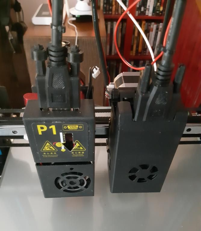

vap38 Posté(e) Septembre 10, 2020 Posté(e) Septembre 10, 2020 Bien vu @NOX En conclusion pour être plus explicite quand une TLD3 est équipée d'un extrudeur nouveau extrudeur TITAN ce support permet de monter un ancien extrudeur sur la platine en aluminium. Cette pièce est donc montée sur l'ancien extrudeur. Avantages ce lit permet de switcher en une seule manipulation soit un ancien extrudeur ou un nouveau extrudeur TITAN au choix ou par paires ! Dans ce cas l'idée est intéressante; il faut donc laisser en place définitivement la platine en aluminium nervurée du montage TITAN. Il suffit de dévisser deux vis et de placer l'ancien extrudeur équipée du kit de montage. (c'est simple) Pour qu'elle utilisation me direz-vous ? Nous pouvons attribuer des buses plus grosses en exemple 0.6mm sur une paire d'extrudeurs de son choix. Voilà une idée d'utilisation NOTA : à vérifier quand même le réglage en hauteur des buses. a+

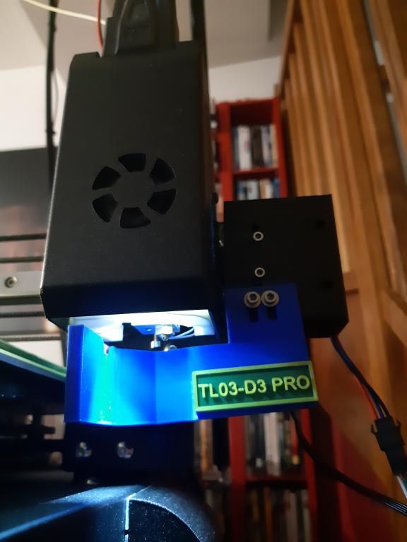

vap38 Posté(e) Septembre 13, 2020 Posté(e) Septembre 13, 2020 Bonjour, @ADN3D Merci de ta participation car le post commençait à déraper en hors sujet et en règlement de compte. l'idée du câblage est intéressant et adapté à notre besoin. C'est parfait. Selon l'idée de @CL92500 j'attends son accord pour publier la mise en plan d'un montage permettant d'abloquer dans un plan vertical le nouveau extrudeur et d'affiner le réglage en hauteur de la buse avec une vis . Possibilité d'un réglage < ou = au 1/10 de mm Ce montage est intéressant car il reprend les perçages existants sur la platine du chariot sans modifier les pièces d'origine. Il reste à réaliser les pièces en impressions PETG c'est facile c'est ce que j'ai fait en maquette c'est tout bon. je propose de mettre un ressort de contrainte entre la platine et ce support pour éviter les jeux et une meilleure stabilité du montage. Encore merci @CL92500 pour son idée de ce montage qui est plus facile à réaliser que le miens !!!! Ce forum est formidable que de bons contacts. A+ bon dimanche à vous.

vap38 Posté(e) Septembre 14, 2020 Posté(e) Septembre 14, 2020 Merci de votre remarque , toutefois il faut lire les posts dans l'intégralité ! j'espère que vous allez nous apporter votre contribution technique sur le sujet grâce à vos connaissances ! @Pierre Aubertin38 Le but c'est d'avoir deux jeux d'extrudeurs un jeu en 0.4 pour les impressions courantes et un jeu avec deux extrudeurs en 0.8 ou autres buses pour des applications bien spécifiques. bien entendu le switch des extrudeurs est rapide grâce à une connectique commune avec un réglage adapté. voilà une des raisons et chacun fait selon ses besoins. conclusion il est plus facile et rapide de switcher des extrudeurs que de démonter des buses au risques bien connus brulures et autres aléas.

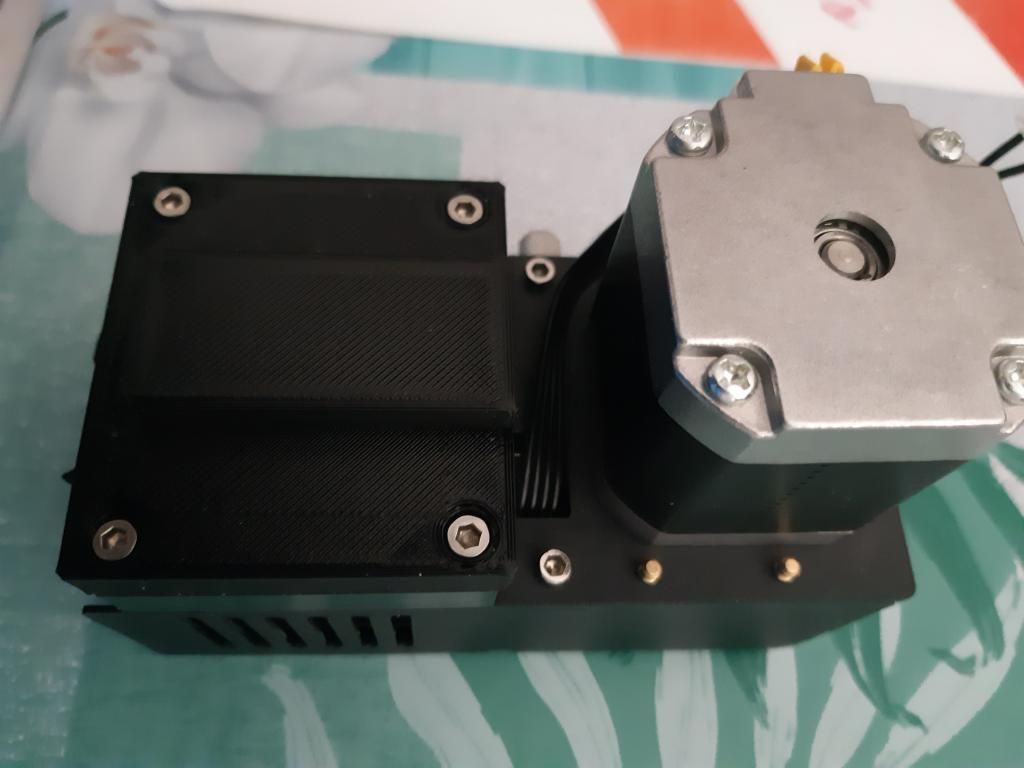

Baroudeur Posté(e) Septembre 14, 2020 Posté(e) Septembre 14, 2020 A mon avis,ce n'est pas le refroidissement qui pose problème, mais l'impression des filaments souples. Sur ce point le Titan est parfait, j'en ai un sur l'Anycubic, jamais eu un raté avec le filament souple. Après combien d'impression en souple faisons nous ? Avec les têtes Titan, il faut les mettre en place, refaire le levelling (pas évident avec le réglage très imprécis de la P2), modifier les steps, voir si les moteurs plus petits tiennent le coup sur une impression longue, voir s'ils ne chauffent pas trop, etc... J'ai vu des vidéos pour les installer, mais aucune qui ne montre les résultats obtenus, pourquoi ? Les têtes d'origine font bien leur job (même si certains disent que c'est pourri) et le ghosting éventuel peut être corrigé avec une bonne utilisation du slicer. Avant d'investir dans ces têtes, il vaut mieux attendre de voir les impressions qu'elles donnent et surtout de voir si elles sont capables de tenir une impression de plusieurs heures.
mysterd2006 Posté(e) Septembre 14, 2020 Auteur Posté(e) Septembre 14, 2020 A mon avis,ce n'est pas le refroidissement qui pose problème, mais l'impression des filaments souples. Sur ce point le Titan est parfait, j'en ai un sur l'Anycubic, jamais eu un raté avec le filament souple. Après combien d'impression en souple faisons nous ? Avec les têtes Titan, il faut les mettre en place, refaire le levelling (pas évident avec le réglage très imprécis de la P2), modifier les steps, voir si les moteurs plus petits tiennent le coup sur une impression longue, voir s'ils ne chauffent pas trop, etc... J'ai vu des vidéos pour les installer, mais aucune qui ne montre les résultats obtenus, pourquoi ? Les têtes d'origine font bien leur job (même si certains disent que c'est pourri) et le ghosting éventuel peut être corrigé avec une bonne utilisation du slicer. Avant d'investir dans ces têtes, il vaut mieux attendre de voir les impressions qu'elles donnent et surtout de voir si elles sont capables de tenir une impression de plusieurs heures.Effectivement pour les videos de résultats c'est bizarre.Le type qui a fait les vidéos de montage que j'avais postées au début m'a répondu sur reddit en me disant qu'il n'avait pas de problème de ghosting sur ses têtes d'origine, mais il ne m'a jamais répondu sur ma demande d'exemple d'impression d'un cube de test avec les titans... Envoyé de mon LLD-L31 en utilisant Tapatalk
verbalistique Posté(e) Septembre 16, 2020 Posté(e) Septembre 16, 2020 Le 10/09/2020 at 21:54, vap38 a dit : Bien vu @NOX En conclusion pour être plus explicite quand une TLD3 est équipée d'un extrudeur nouveau extrudeur TITAN ce support permet de monter un ancien extrudeur sur la platine en aluminium. Cette pièce est donc montée sur l'ancien extrudeur. Avantages ce lit permet de switcher en une seule manipulation soit un ancien extrudeur ou un nouveau extrudeur TITAN au choix ou par paires ! Dans ce cas l'idée est intéressante; il faut donc laisser en place définitivement la platine en aluminium nervurée du montage TITAN. Il suffit de dévisser deux vis et de placer l'ancien extrudeur équipée du kit de montage. (c'est simple) Pour qu'elle utilisation me direz-vous ? Nous pouvons attribuer des buses plus grosses en exemple 0.6mm sur une paire d'extrudeurs de son choix. Voilà une idée d'utilisation NOTA : à vérifier quand même le réglage en hauteur des buses. a+ En effet excellente idée ! Une paire en 0.4 et une autre en 1.5(pour faire des impressions ultra rapides mais pas très belles) J'ai toujours la flemme de changer une paire de buses...

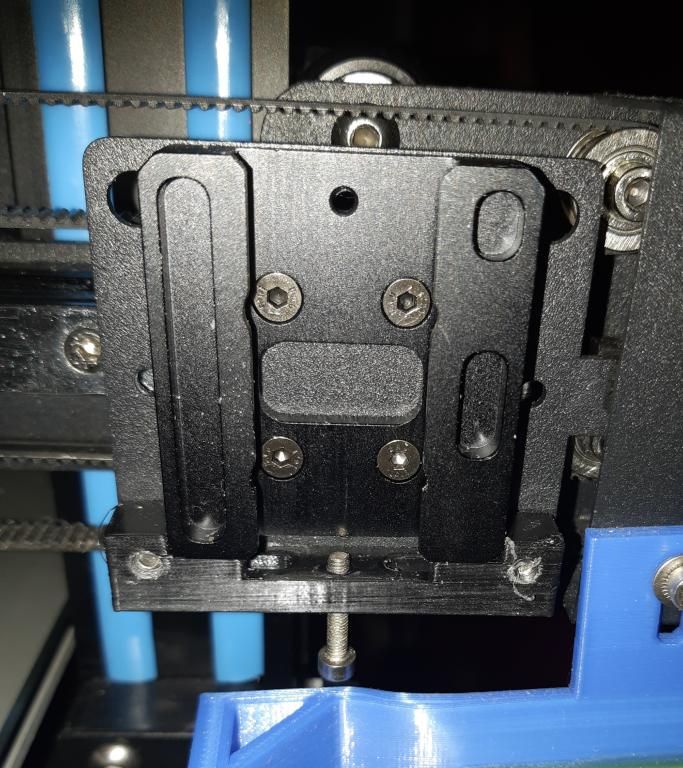

vap38 Posté(e) Septembre 18, 2020 Posté(e) Septembre 18, 2020 Bonjour, Pour faire honneur à l'extrudeur TITAN je laisse @CL92500 s'exprimer sur les qualités d'impressions. J'ai vu les impressions elles sont au top niveau un peu de fils d'ange mais la qualité est très bonne. Il n'y a pas de doute c'est un bon produit.( il faut des chaussettes en silicone) je partage avec vous mon étude sur les modifications afin d'utiliser l'ancien et le nouveau extrudeur TITAN. Mon étude c'est de réaliser une platine pour régler le niveau des buses d'une façon universelle avec deux pièces.( pour le switch de deux paires d'extrudeurs) la platine qui permet le réglages des buses et un support universel. Ci-joint les photos j'ai repris l'idée d'origine; afin de simplifier le montage accessible pour tout le monde. Les protos sont imprimés en PLA surtout pour les tolérances sur 3 cotes difficile à tenir dans un assemblage complexe. j'attends le test final pour publier les plans avec la concertation de @CL92500sur son idée de principe. mais pourquoi pas l'idée du Switch des extrudeurs est une idée comme une autre et en plus c'est innovant ! a+ 1
CL92500 Posté(e) Septembre 18, 2020 Posté(e) Septembre 18, 2020 (modifié) Bonjours à Tous, Oui pourquoi pas l'idée du switch des nouveaux et anciens. Voir les éventuels problèmes de calage en X et Y et variations de la valeur des steps en E Mon proto, en alu, de la platine de réglage en hauteur de l'extrudeur (photo) Photos de mes premières extrusions avec les titans l'œuf raté, retrouvé sur la table au petit matin, erreur de jeunesse manque de supports La licorne pas évident vu la finesse des détails L'éclosion du dragon le tout réalisé avec filament roza starter, step E 295,50, bed à 50 buse à 215, couche 0,1, vitesse 80 merci à @vap38pour ses plans et conseils A+ Modifié (le) Septembre 18, 2020 par CL92500 complément
