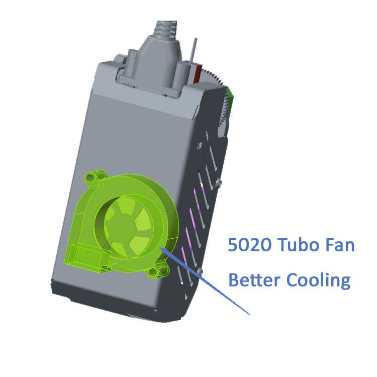

vap38 Posté(e) Septembre 6, 2020 Partager Posté(e) Septembre 6, 2020 Bonjour, @CL92500 quel est le nouveau réglage des steps/mm pour les extrudeurs ? merci de ton retour et de ton expérience pour l'impression avec les nouveaux extrudeurs TITAN! Question faut-il mettre sur chaque moteur la petite nappe fournies avec le KIT ? A+ Lien vers le commentaire Partager sur d’autres sites More sharing options...

vap38 Posté(e) Septembre 6, 2020 Partager Posté(e) Septembre 6, 2020 (modifié) J'ai envoyé de nombreux email sur plusieurs destinataires pour passer commande, pas de réponse de HICTOP ! @NOX le prix est de 50$ auquel il faut rajouter les frais de douane et le port ! Mon bureau d'étude envisage d'étudier l'implantation de l'extrudeur TITAN. sur la TLD3. a+ Modifié (le) Septembre 6, 2020 par vap38 Lien vers le commentaire Partager sur d’autres sites More sharing options...
ADN3D Posté(e) Septembre 6, 2020 Partager Posté(e) Septembre 6, 2020 voila le lien Amazon ou j'ai acheté les miens 96 € la paire pas de TVA en compte pro https://www.amazon.fr/gp/product/B087GLGYG7/ref=ppx_yo_dt_b_asin_image_o02_s00?ie=UTF8&psc=1 il sont disponibles Lien vers le commentaire Partager sur d’autres sites More sharing options...
Abby Posté(e) Septembre 6, 2020 Partager Posté(e) Septembre 6, 2020 (modifié) il y a une heure, vap38 a dit : Mon bureau d'étude envisage d'étudier l'implantation de l'extrudeur TITAN. sur la TLD3. désolé @vap38 pas compris ^^ Punaise 100 e ^^ Si on lit les commentaires la différence de qualité n'a pas l'air mirobolante .... Pourquoi ne pas juste changer le nema pour une version courte et imprimer les pièces rectangulaire de fixation (espèce d'entretoise épaisse noir) pour gagner niveau poids. ensuite un print pour améliorer le refroidissement non ? Modifié (le) Septembre 6, 2020 par NOX Lien vers le commentaire Partager sur d’autres sites More sharing options...

vap38 Posté(e) Septembre 6, 2020 Partager Posté(e) Septembre 6, 2020 (modifié) @NOX j'ai visualisé la vidéo et le montage est bien expliqué avec des détails rien de bien compliqué ! Pour moi l'implantation est correcte et facile si j'ai tout bien compris. En conclusion c'est les utilisateurs des nouveaux extrudeurs TITAN qui peuvent juger du système... Je ne comprends pas ton idée sur le montage et le changement du moteur par un NEMA! Il faut avoir des informations et des connaissances précises sur les couples d'entrainements; car le direct drive demande plus de couple qu'un entrainement réducté de 1/3 comme sur un TITAN. Alors je préfère dire que je n'y connais rien et je m'abstient de bricoler. Ceci dit cette évolution technique est intéressante; plus adapté à mieux refroidir le filament avec un ventilateur performant à double buse. le montage est allégé et contribue certainement à des améliorations dans les déplacements du mécanisme. Attendons le retour de @ADN3D Modifié (le) Septembre 6, 2020 par vap38 image Lien vers le commentaire Partager sur d’autres sites More sharing options...
CL92500 Posté(e) Septembre 6, 2020 Partager Posté(e) Septembre 6, 2020 (modifié) bonsoir Vap38 Depuis que j'ai monté les titans je suis peu présent .. Le montage est facile en suivant les tutos Je ne me suis servi de la nape livrée que sur un seul des extrudeurs, il tournait à l'envers. Pour les steps, pas évidant, dernier essai "130" Plusieurs problèmes réglage des alignements et décalages entre le 1 et le 2 les buses sont décalées par rapport à celles d'origine, essuyeur à modifier fuite de filament au dessus de la buse sur un extrudeur vis retrouvée sur le plateau ... réglage de la hauteur de buse du 2 très délicate, contrairement à celui d'origine. Si je peux me permettre bien faire le tour du matériel avant mise en oeuvre. points positifs refroidissement de la pièce amélioré ventilos silencieux Pour le moment machine à l’arrêt faute de temps bonne soirée Modifié (le) Septembre 6, 2020 par CL92500 1 Lien vers le commentaire Partager sur d’autres sites More sharing options...
