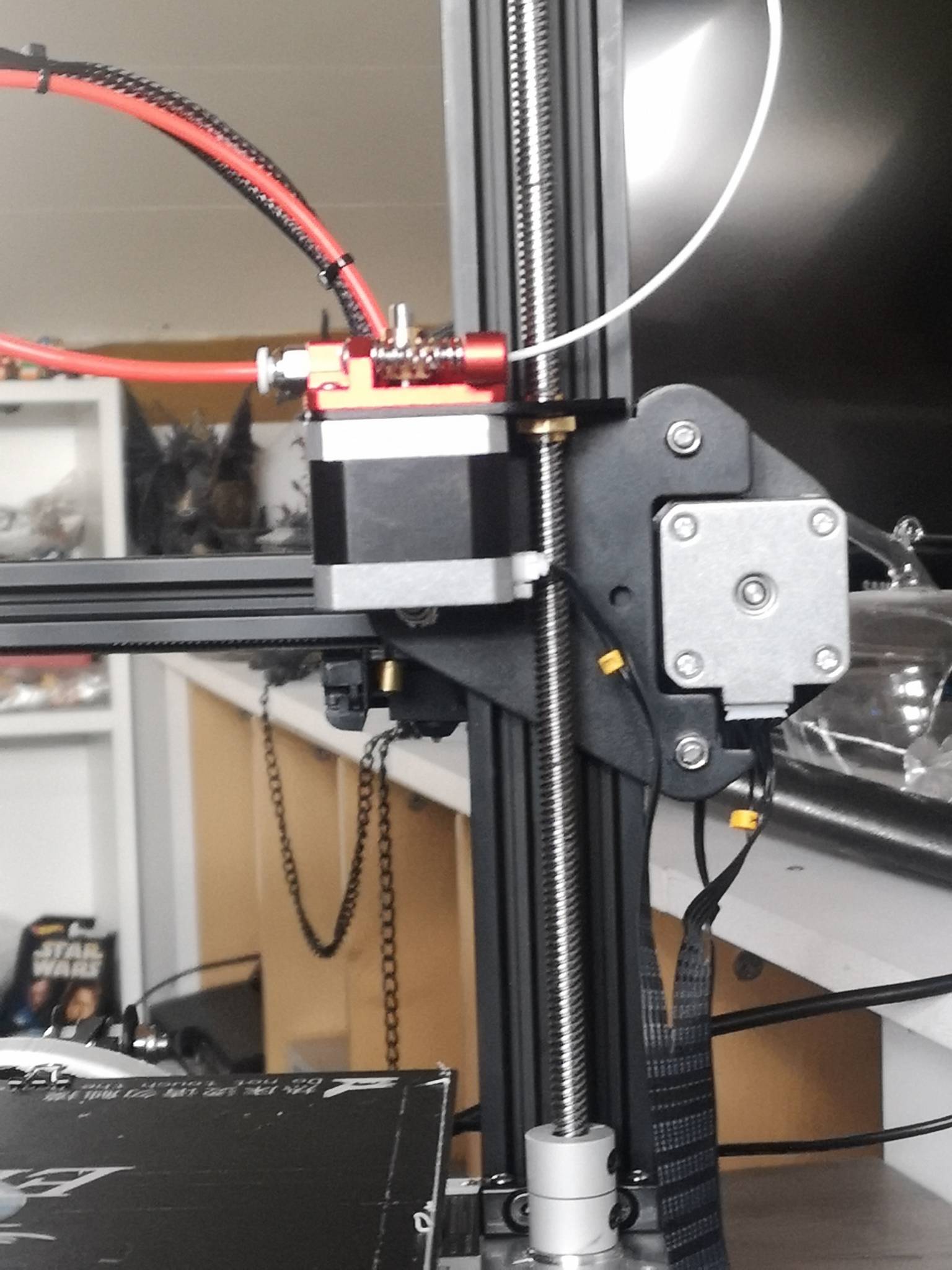

Nicoleyko Posté(e) Aout 17, 2020 Partager Posté(e) Aout 17, 2020 Bonjour, Je possède une ender 3. Depuis quelques jours l'axe "z déconne" Il ne monte plus correctement et c'est aléatoire.... Je m'explique il ne monte plus au 0,1mm près sa coince. Par contre au 1mm près il monte jusqu'à 12cm environ et puis coince aussi et ne pas plus haut. C'est assez ennuyant car quand on imprime. L'axe z monte de 0,1mm à la fois et du coup les couches se collent les unes aux autres et s'écrasent... Je ne sais plus quoi faire, j'a i déjà chercher un oeu ici sur le Web mais rien n'y fait. Si quelqu'un a eu le même problème et à la solution. J'ai pensé à racheter un moteur pas à pas mais si ça ne vient pas de la c'est bête de racheter un truc inutile. Je joins une photo de l'arrière où l'on voit la tige Alors je l'ai déjà démontée totalement. J'ai dévissef et réserrer les vis de l'axe z tout en faisant attention de ne pas les bloquer. Je me demande si ce n'est pas la pièce jaune/dorée au niveau de l'extrudeur qui n'aurait pas un problème. Mais je n'arrive pas à la retirer j'ai une vis folle qui la maintien. J'ai joué aussi sur les excentriques au niveau de l'axe z de chaque côté mais me semble pas venir de la non plus. La tige est graissée à la wd-40 Les câbles sont bien branches, je n'ai touché à aucun câble et cela fonctionnait avant. Mon imprimante est restée à l'arrêt 3 mois environ le temps de récupérer un extrudeur, qui fonctionnd bien c'est le seul truc que j'ai remplacé ainsi que le tuyau en ptfe guide du filament. Voilà je susi à votre disposition pour vous fournir mes renseignements demandés et j'espère trouver une solution Ah oui pour le caractère aléatoire. J'ai imprimer un jeton de caddie. Nickel, et le lendemain je veux réimprimer un ventilateur pour la buse et là l'axe z ne veut plus monter. ( aucune manip sur l'imprimante entre les deux pressions) Merci d'avance Lien vers le commentaire Partager sur d’autres sites More sharing options...

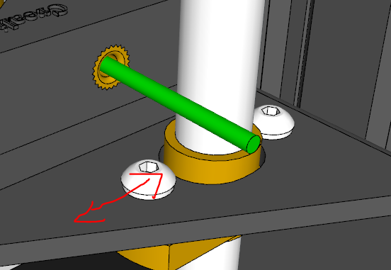

Idealnight Posté(e) Aout 17, 2020 Partager Posté(e) Aout 17, 2020 Ne pas pouvoir retirer ta pièce laiton au niveau de la tige est un problème que tu dois résoudre car si c'est mal positionné et trop ou trop de jeu alors ton axe Z ne peut pas se déplacer normalement. Pour la wd40 il est préférable de prendre une version au PTFE pour de la mécanique/électronique car elle ne coule pas Lien vers le commentaire Partager sur d’autres sites More sharing options...
Yellow T-pot Posté(e) Aout 17, 2020 Partager Posté(e) Aout 17, 2020 Salut, si imprimante éteinte, tu montes l'axe Z à la main en faisant tourner la vis au niveau du coupleur du moteur, tu sens des points durs ou une résistance progressive ? Si oui, tu as un premier problème mécanique à résoudre. Tes deux montants Z ne sont pas // et se rapprochent en montant, ce qui bloque les chariots Z ou tu as des plats sur tes galets (3 mois à l'arrêt...). Lien vers le commentaire Partager sur d’autres sites More sharing options...
Nicoleyko Posté(e) Aout 17, 2020 Auteur Partager Posté(e) Aout 17, 2020 il y a 28 minutes, Idealnight a dit : Ne pas pouvoir retirer ta pièce laiton au niveau de la tige est un problème que tu dois résoudre car si c'est mal positionné et trop ou trop de jeu alors ton axe Z ne peut pas se déplacer normalement. Pour la wd40 il est préférable de prendre une version au PTFE pour de la mécanique/électronique car elle ne coule pas Ok pour le WD40 je vais acheter cela. ça sera mieux ! merci Pour la pièce en laiton (c'est mieux que doré) je vais tenter de la retirer mais je pense que j'ai une vis qui est abimée... Cela risque de casser... J'en ai pas de rechange, on vend cela facilement ? il y a 7 minutes, Yellow T-pot a dit : Salut, si imprimante éteinte, tu montes l'axe Z à la main en faisant tourner la vis au niveau du coupleur du moteur, tu sens des points durs ou une résistance progressive ? Si oui, tu as un premier problème mécanique à résoudre. Tes deux montants Z ne sont pas // et se rapprochent en montant, ce qui bloque les chariots Z ou tu as des plats sur tes galets (3 mois à l'arrêt...). oui quand elle est éteinte j'ai des points dur et résistance progressive par endroit. Je vais donc vérifier les montant Z afin qu'ils soient parallèle (si c'est pas le cas que vais-je faire ? faudra en racheter ? Pour les galets, c'est pas con j'ai pas vérifié cela. Je vais checker et je reviens vers vous, merci pour ces premiers conseils Lien vers le commentaire Partager sur d’autres sites More sharing options...
Yellow T-pot Posté(e) Aout 17, 2020 Partager Posté(e) Aout 17, 2020 il y a 10 minutes, Nicoleyko a dit : Je vais donc vérifier les montant Z afin qu'ils soient parallèle (si c'est pas le cas que vais-je faire ? faudra en racheter ? non, c'est juste du réglage, il faudra mettre une cale très fine du ou des cotés ou ce n'est pas d'équerre (scotch alu ou cannette de soda). tu as le tuto de SuperPAt: ou ce que j'avais fait quand j'ai monté la mienne: Lien vers le commentaire Partager sur d’autres sites More sharing options...

remibora Posté(e) Aout 18, 2020 Partager Posté(e) Aout 18, 2020 (modifié) Salut, Avec l'axe X en haut (ou sans écrou de vis trapézoïdale), si la distance entre la vis trapézoïdale et le montant (et pareil perpendiculairement) ne varie pas sur 1 tour moteur, c'est que tu n'as pas de problème (c'est le battement). As-tu réussi à enlever l'écrou de la vis trapézoïdale (pièce en laiton)? Si oui, tu peux déplacer à la main l'axe X pour vérifier la présence de point dur. Par contre je remarque que ma tige filetée s'éloigne du cadre en hauteur, c'est l'histoire d'un ou deux MM. Pour ma part, sur ma machine (une U20), j'ai dû glisser une cale pour décaler le moteur et mettre la tige trapézoidale parallèle au montant. Modifié (le) Aout 18, 2020 par remibora Lien vers le commentaire Partager sur d’autres sites More sharing options...

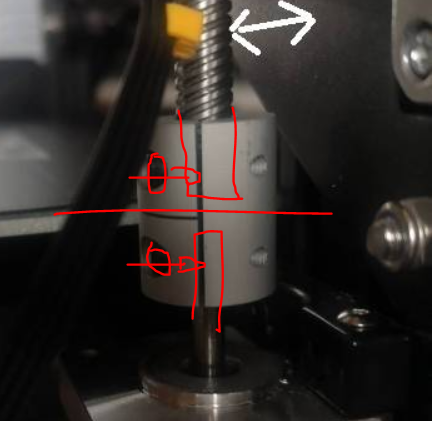

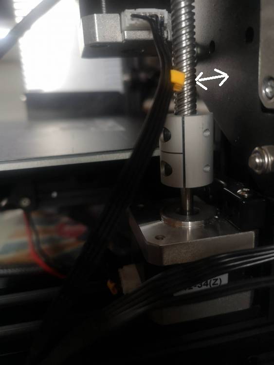

Yellow T-pot Posté(e) Aout 18, 2020 Partager Posté(e) Aout 18, 2020 (modifié) il y a 32 minutes, Nicoleyko a dit : Est ce que cette pièce peut poser problème ? C'est le coupleur, oui s'il est mal monté. Tu dois bien faire attention à répartir le serrage entre l'axe moteur et la vis Z. chaque partie doit être indépendante au niveau serrage. Pour l'écart par rapport au montant, tu peux jouer légèrement sur les deux vis du haut de l'entretoise pour faire bouger le moteur. Ça peut rattraper une partie de l'écart. Tu peux aussi jouer sur la noix laiton dans l'autre sens pour finir le réglage. Modifié (le) Aout 18, 2020 par Yellow T-pot Lien vers le commentaire Partager sur d’autres sites More sharing options...

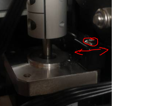

Nicoleyko Posté(e) Aout 18, 2020 Auteur Partager Posté(e) Aout 18, 2020 Bon en vérifiant je me susi rendu compte que le moteur de l'axe z était mal placé et donc la tige, lorsque regarde l'imprimante, penchait un peu vers la gauche, j'ai décalé le moteur et je l'ai refixe et la tige est bien droite. Par contre lorsque je fait autohome, ensuite je prend l'option bouger les axe au 0,1mm et je me met sur l'axe des z Cela fonctionne nickel je monte et descend au 0.1mm sans problème peut importe où je me situe par contre pendant cette manip on entend comme si les moteurs se mettait à l'arrêt rt c'est la que commence les problemes car ma manip de bouger l'axe bloque.. Je n'arrive plus à bouger l'axe il coincé... Je suis assez étonné normalement lorsque j'utile un moteur il est pas sensé s'arrêter si ? Je ne sais pas si vous comprenez le problème quand je parle d'arrêt moteur. Quand je fait un autohome si on ne touche à rien suite à cette manip on entend à un moment donné moins de bruit, comme un relâchement et j'avais cru comprendre que c'était les moteurs (d'ailleurs à partir de ce moment là je peux bouger le plateau ce que je ne peux pas avant) Et pour le coupleur j'ai vu la photo cela signifie qu'il ne faut pas que la tige filetée et le bras du moteur se touche dans le coupleur ? Lien vers le commentaire Partager sur d’autres sites More sharing options...
Yellow T-pot Posté(e) Aout 18, 2020 Partager Posté(e) Aout 18, 2020 il y a 4 minutes, Nicoleyko a dit : Et pour le coupleur j'ai vu la photo cela signifie qu'il ne faut pas que la tige filetée et le bras du moteur se touche dans le coupleur ? S'il y a 1 mm entre les deux c'est bien. Le risque est surtout que la vis Z soit trop basse et bloque le serrage du bas. Dans ce cas l'axe moteur peut tourner dans le coupleur par manque de serrage. il y a 7 minutes, Nicoleyko a dit : Je ne sais pas si vous comprenez le problème quand je parle d'arrêt moteur. Quand je fait un autohome si on ne touche à rien suite à cette manip on entend à un moment donné moins de bruit, comme un relâchement et j'avais cru comprendre que c'était les moteurs (d'ailleurs à partir de ce moment là je peux bouger le plateau ce que je ne peux pas avant) Non pas complètement Après un Auto Home, effectivement la buse se trouve dans sa position zéro et les moteurs ne bougent plus cependant, ils sont encore sous tension. Il n'est pas recommandé de réaliser des mouvements à la main du plateau ou de la buse car le moteur se transforme en génératrice et peut endommager certains composants de la carte mère. Si tu veux bouger les axe, il faut aller dans "prepare"/ disable steppers" pour dé activer les moteurs. Fais la manip et essayes de monter la buse en tournant le coupleur de l'axe Z, c'est toujour bloqué mécaniquement ou c'est juste le moteur qui refuse de monter ? Lien vers le commentaire Partager sur d’autres sites More sharing options...

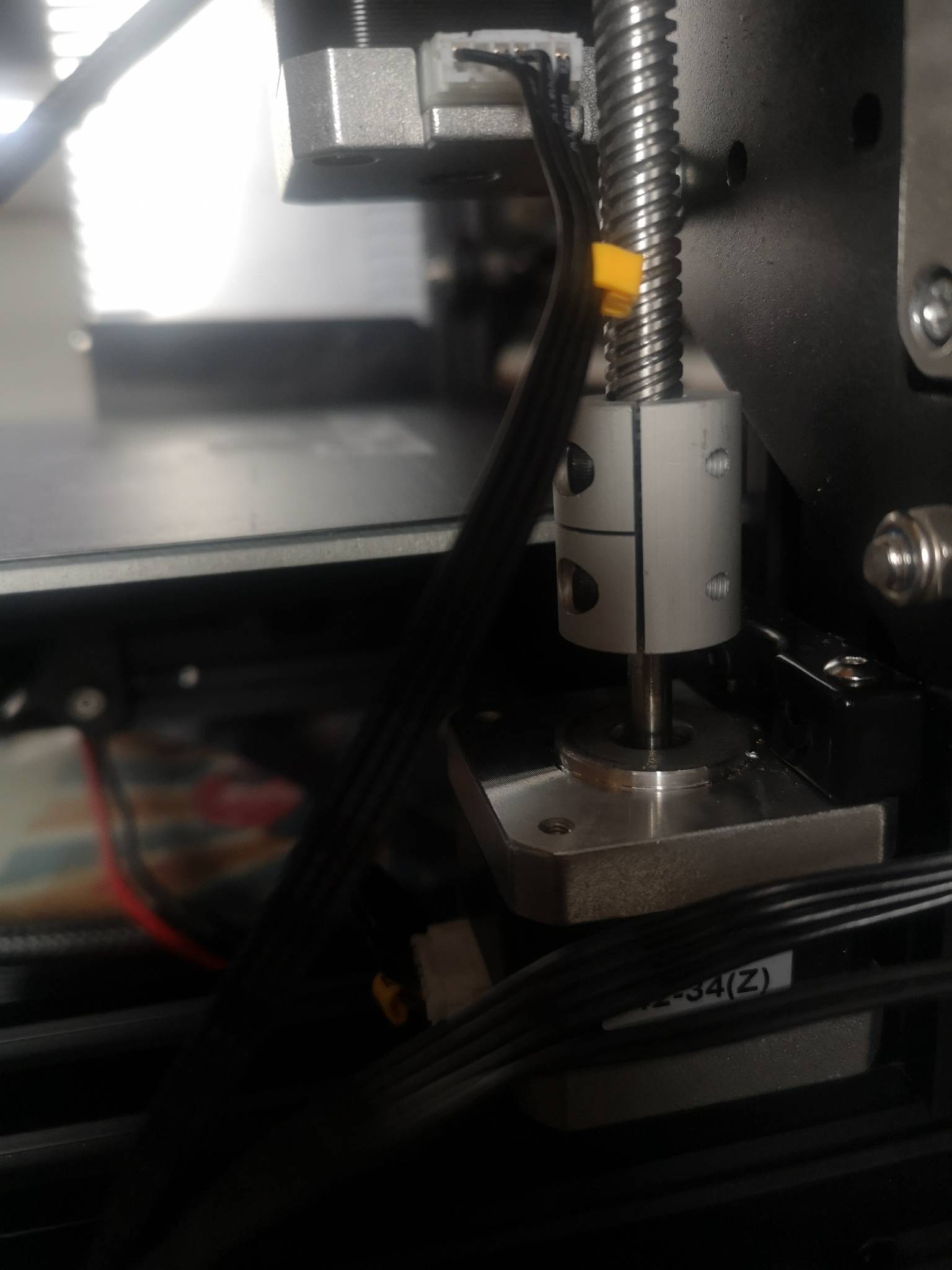

Nicoleyko Posté(e) Aout 18, 2020 Auteur Partager Posté(e) Aout 18, 2020 Alors j'ai écouté vos conseil, j'ai démonter toute la partie z, j'ai remonté le coupleur correctement avec la tige filetée et le bras du moteur, j'ai réussi à retirer la pièce en laiton je l'ai remonter en changeant la vis cassée, j'ai régler le moteur me semble que c'est droit, la tige n'a plus l'air de penchée. Je met autonome pusi de sable stepper et ensuite je vais dans move axis, je prendre 0.1mm sur l'axe z et je test. Si je tourne pour monter à quelques cm en une fois et en descendant une fois nickel, si je fait au MM ça fonctionne partiellement. J'ai filme je ne sais pas is je vais savoir poster la ptit vidéo pour vous montrer ce que fais l'axe z et le bruit que cela fait. https://we.tl/t-Ip5b8Ceu1j (c'est un lien wetransfer de la vidéo) Lien vers le commentaire Partager sur d’autres sites More sharing options...

remibora Posté(e) Aout 18, 2020 Partager Posté(e) Aout 18, 2020 Ce serait intéressant de dévisser l'accouplement, de soulever l'axe X pour ne plus avoir de liaison entre le moteur Z et la vis trapézoidale puis de refaire les mêmes mouvements que dans la vidéo. Ça validerait ou non le problème électrique/électronique. Lien vers le commentaire Partager sur d’autres sites More sharing options...

Avrel Posté(e) Aout 18, 2020 Partager Posté(e) Aout 18, 2020 il y a 2 minutes, Nicoleyko a dit : Je vais vérifier les câbles au niveau de la carte mère car ailleurs comme j'a i démonté et remonté l'axe z j'ai déconnecté et reconnecté le tout Si je comprend bien, je dois enlever l'axe x de la tige filetée afin de voir si le problème se pose sans l'axe x, autrement dit voir si c'est pas le moteur de l'axe z qui a un soucis ? C'est bien ça ? Je vais tester désaccouple simplement le moteur de la tige filetée puis essaye de le faire bouger pour voir si il fait encore du bruit . Lien vers le commentaire Partager sur d’autres sites More sharing options...
Nicoleyko Posté(e) Aout 23, 2020 Auteur Partager Posté(e) Aout 23, 2020 Le 18/08/2020 at 18:05, Avrel a dit : désaccouple simplement le moteur de la tige filetée puis essaye de le faire bouger pour voir si il fait encore du bruit . Alors j'ai essayé et visiblement il y a ce problème https://we.tl/t-en6mBpkrbZ Lien vers le commentaire Partager sur d’autres sites More sharing options...

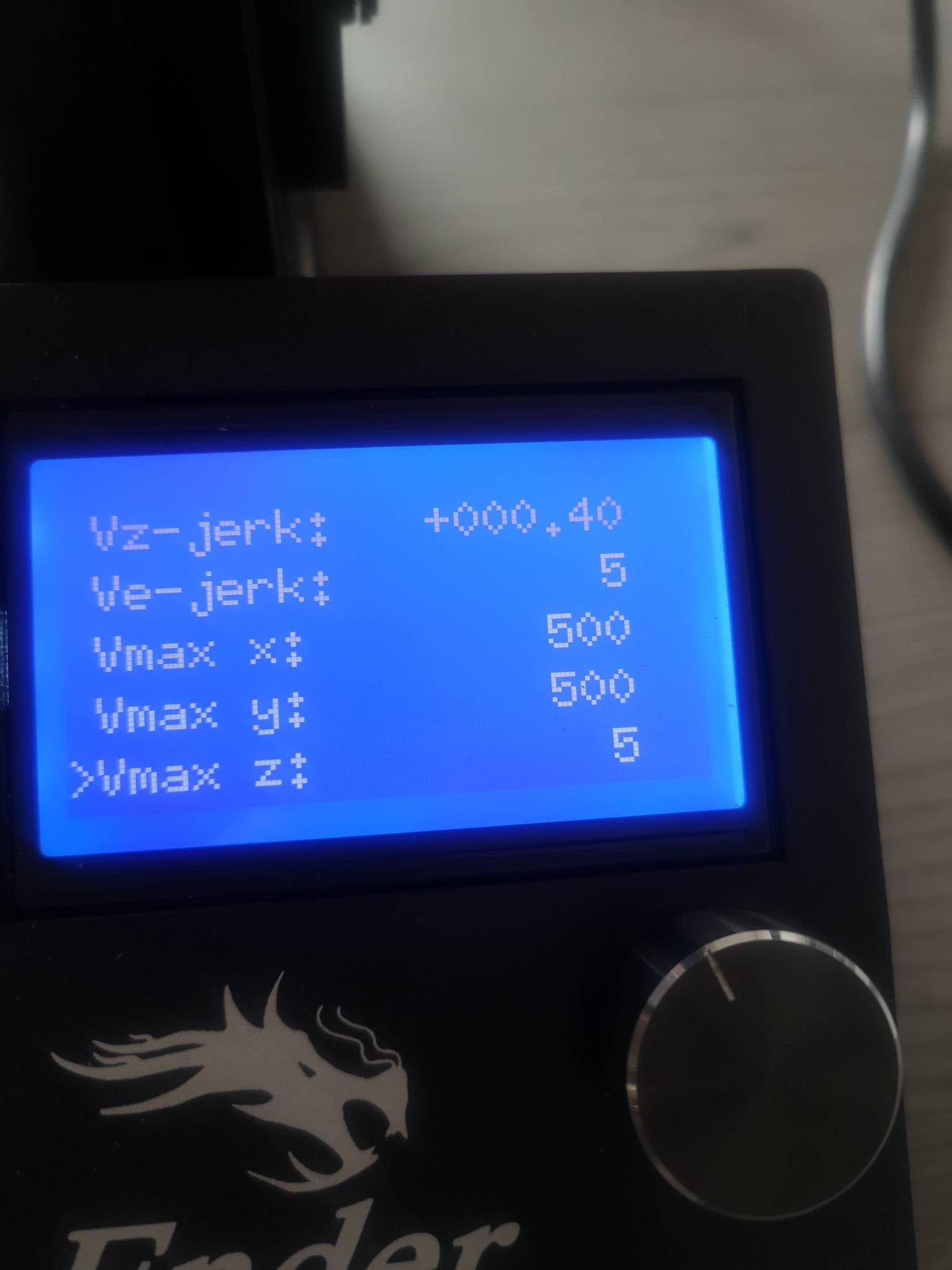

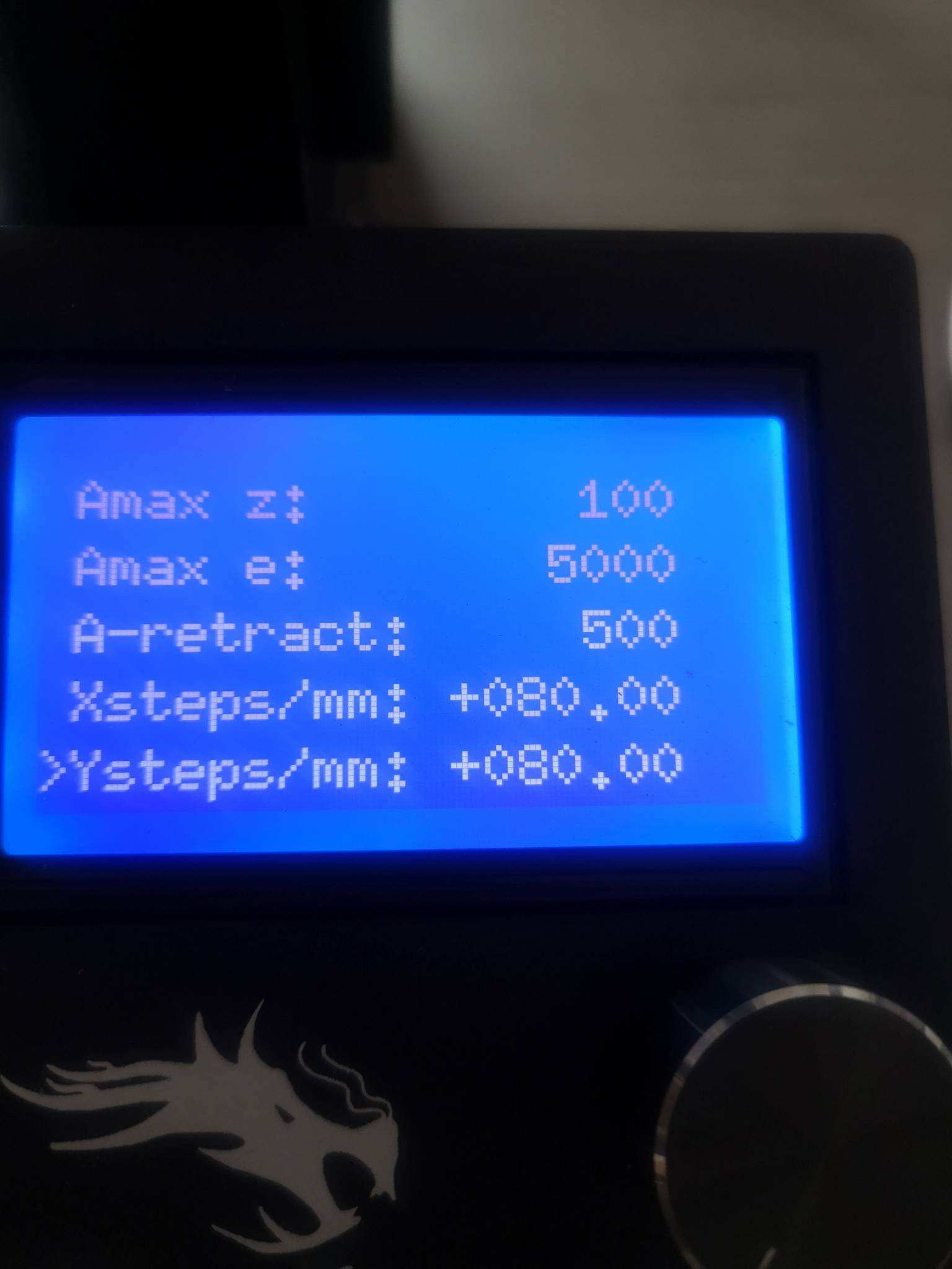

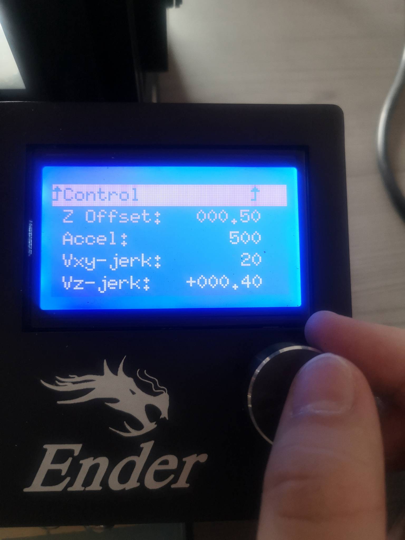

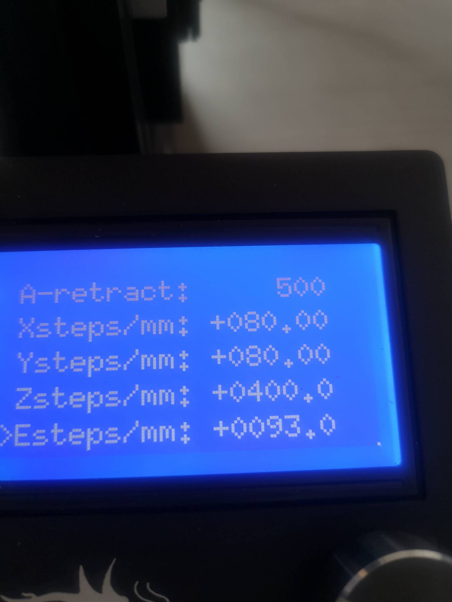

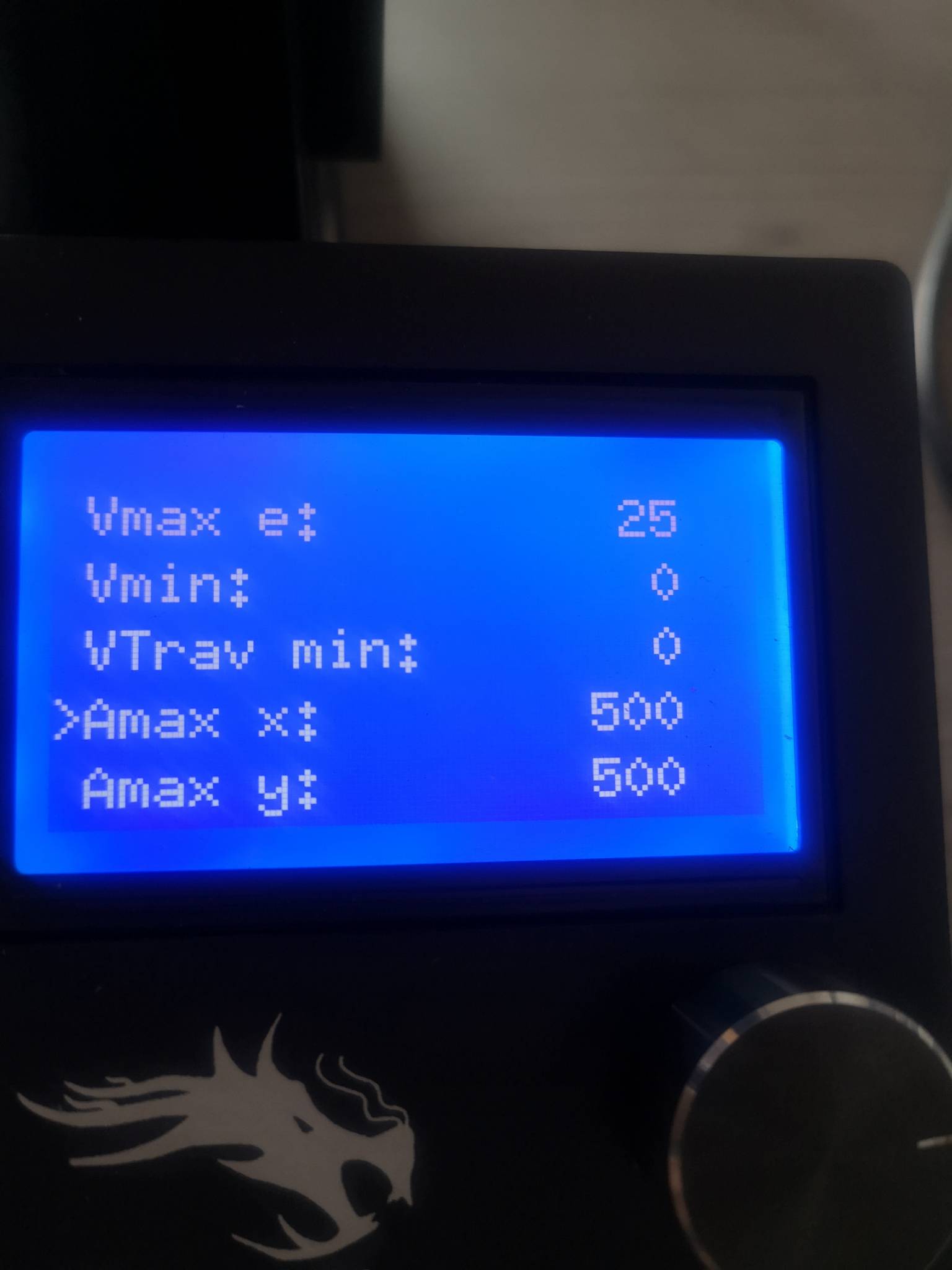

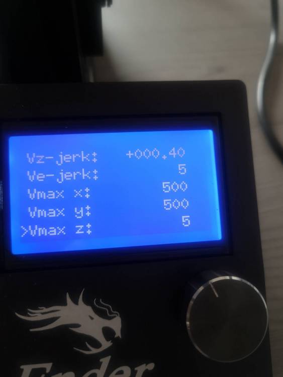

Avrel Posté(e) Aout 23, 2020 Partager Posté(e) Aout 23, 2020 il y a 11 minutes, Nicoleyko a dit : J'ai des tl smoother et tout est bien câblé et chaque câble est bien enfoncé. Tu as essayé d'enlever celui de l'axe z ? Apres tu peux essayer de brancher un autre moteur a la place Sinon après il peut y avoir la Vref du driver qui peut être mal réglée Lien vers le commentaire Partager sur d’autres sites More sharing options...
Nicoleyko Posté(e) Aout 24, 2020 Auteur Partager Posté(e) Aout 24, 2020 Alors j'ai débrancher le tl smoother le bruit est toujours là, on entend qu'à un moment donné ça cale quand je monte et descend au 0,1 MM J'ai changer de moteur aussi j'ai mis le moteur de l'axe y et même soucis. Je peux en conclure que ce n'est pas le tl smoother ni le moteur. Tu as parlé du vref du driver.. Je change cela comment ? Si c le driver on peut le mettre à jour ? Moi j'ai toujours le driver de quand je l'ai acheté je ne l'ai jamais modifié, j'ai jamais osé tester. Merci d'avance pour votre aide. Pour l'axe x j'ai remarqué qu'à un certain endroit quand je me monte (sans l'axe z car il est retiré) l'axe x se "bloqué" il reste au niveau sans retomber. Je pense que c'est bien les galets qui sont resté à l'arrêt au même endroit durant environ 3 mois, j'en ai recommandé. Mais j'aimerais bien résoudre mon problème d'axe z pour pouvoir en profiter pleinement. Dans control-> motion-> j'ai ceci (voir photo) je ne sais pas si c'est la qu'il faut corriger ? Merci d'avance Lien vers le commentaire Partager sur d’autres sites More sharing options...
