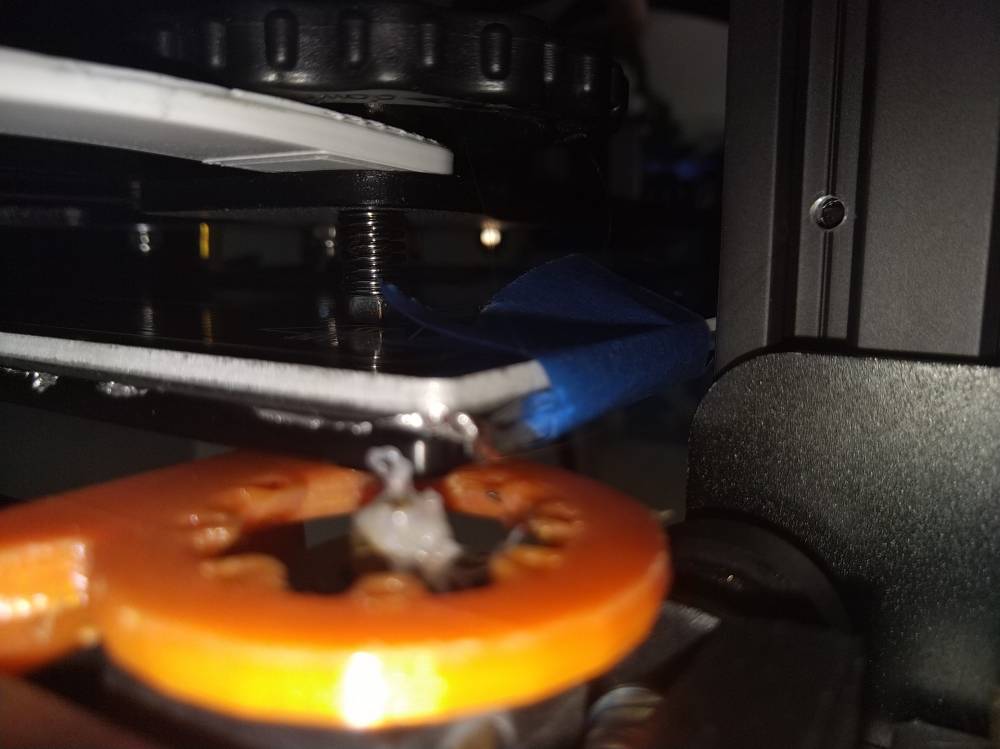

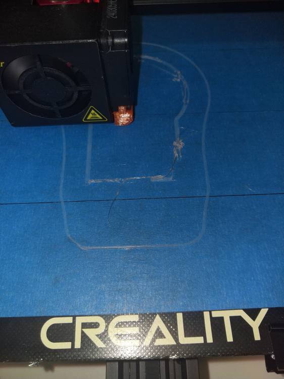

Benjamin Obsomer Posté(e) Aout 18, 2020 Partager Posté(e) Aout 18, 2020 Bonjour, J'ai une Ender 5 et quand j imprime en Petg, j'ai se genre de problème (test de la feuille de papier effectué) j'ai même mis de la laque à cheveux sur le plateau ... par contre en PLA je n ai aucun soucis! J'ai bien sur respecté les températures et autres Lien vers le commentaire Partager sur d’autres sites More sharing options...
Rlv Posté(e) Aout 18, 2020 Partager Posté(e) Aout 18, 2020 Niveau température, rien de choquant même si ton plateau semble un poil froid (j'imprimer autour de 80°C plateau). Je ne vois pas bien le refroidissement, mais je vois un 15% qui se balade. Ca doit à peine activer ton ventilo, mais mets le à 0 pour les 5-6 premières couches. 1 Lien vers le commentaire Partager sur d’autres sites More sharing options...
Roxadi Posté(e) Aout 19, 2020 Partager Posté(e) Aout 19, 2020 Bonjour, j'ai eu un problème similaire avec du petg. C'était dû au filament lui même, en essayant une autre marque j'ai pu imprimer quasi comme avec du pla. Je me suis quand même débrouillée pour finir la bobine, non sans mal. J'y suis arrivée avec un plateau à 80°C pour la première couche puis 70 pour la suite, une vitesse d'impression à 30 mm/s et 20 pour la couche initiale, et l'accélération à 500. Question ventilation, elle était à 0 pour les 4 premières couches puis à 50 maxi. 1 Lien vers le commentaire Partager sur d’autres sites More sharing options...
Benjamin Obsomer Posté(e) Aout 19, 2020 Auteur Partager Posté(e) Aout 19, 2020 Ok, je vais tester ça Un grand merci ! Lien vers le commentaire Partager sur d’autres sites More sharing options...
Benjamin Obsomer Posté(e) Aout 19, 2020 Auteur Partager Posté(e) Aout 19, 2020 Super c'était bien la température du plateau, je l ai mis à 85 et plus de problèmes... comme quoi quelques degrés ... Encore merci ! Lien vers le commentaire Partager sur d’autres sites More sharing options...

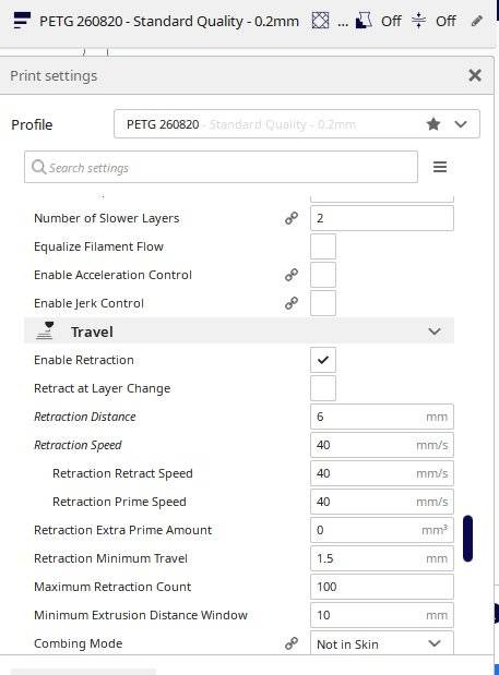

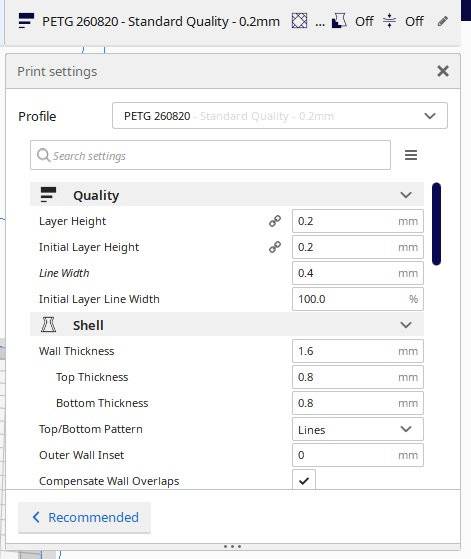

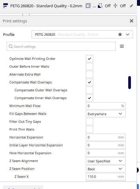

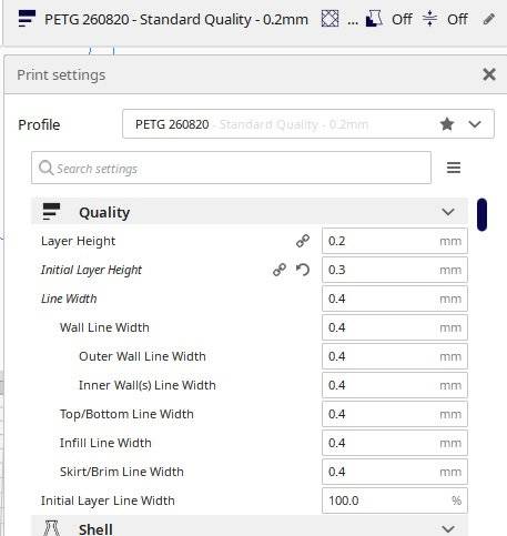

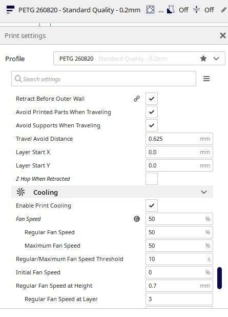

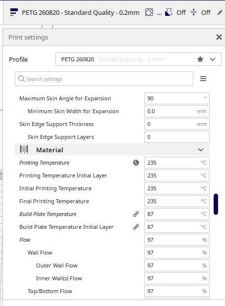

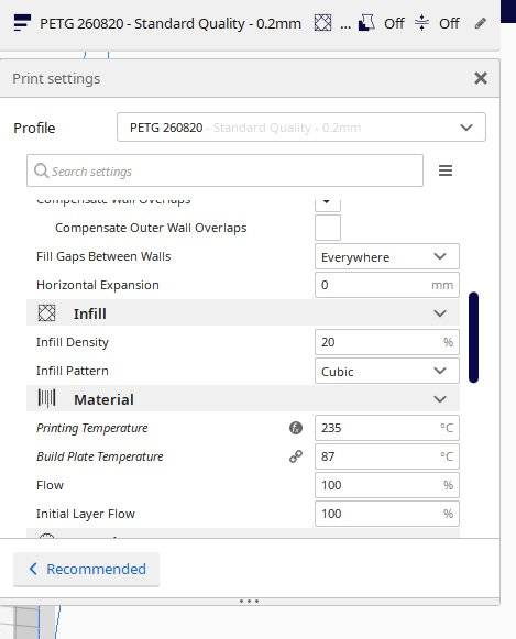

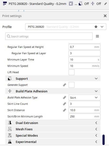

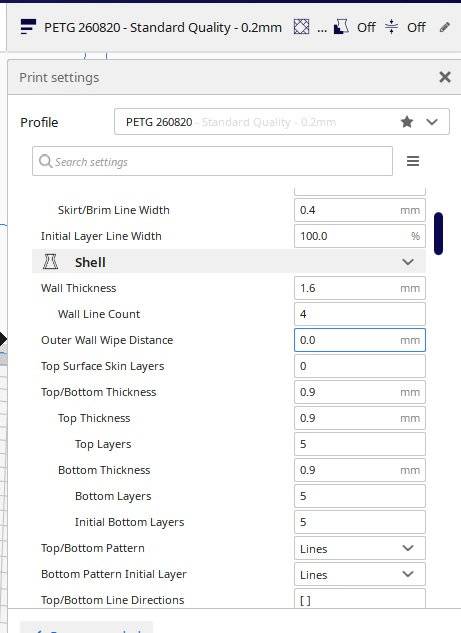

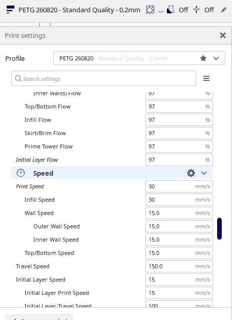

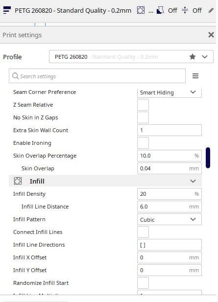

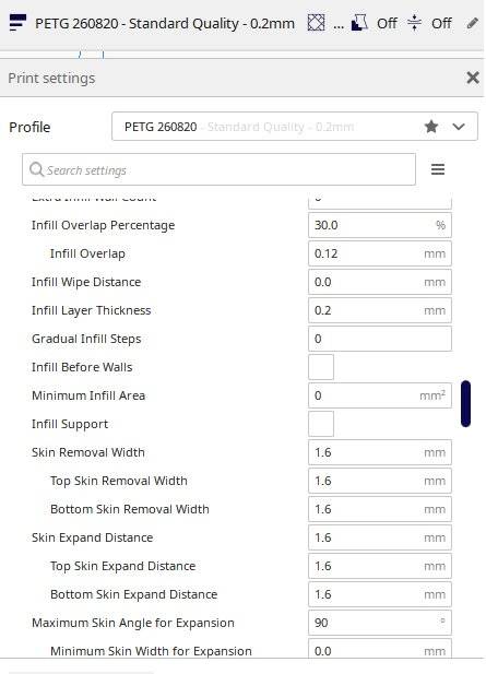

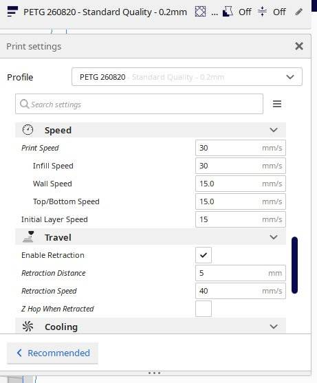

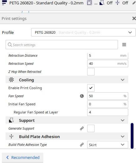

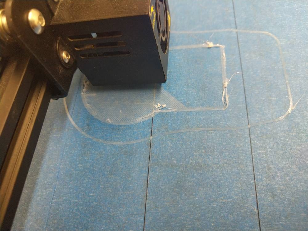

zefasm Posté(e) Aout 29, 2020 Partager Posté(e) Aout 29, 2020 (modifié) Salut à toutes et tous. Je rebondis sur ce post pour ne pas en créer un autre. J essaie après le PLA et TPU de comprendre et maîtriser le PETG mais je galère. PETG Sunlu J ai des résultats pourris dès la première couche donc...résultat pourri au final. J ai illustré cela au dessus avec mes réglages sous Cura. J'ai mesuré mon extrusion, j ai bien 10cm pour 10cm demandé Pouvez vous m'aider à diagnostiquer mon problème svp. Merci beaucoup pour vos conseils Modifié (le) Aout 29, 2020 par zefasm Lien vers le commentaire Partager sur d’autres sites More sharing options...
Eev Posté(e) Aout 29, 2020 Partager Posté(e) Aout 29, 2020 (modifié) il y a 55 minutes, zefasm a dit : Salut à toutes et tous. Je rebondis sur ce post pour ne pas en créer un autre. J essaie après le PLA et TPU de comprendre et maîtriser le PETG mais je galère. PETG Sunlu J ai des résultats pourris dès la première couche donc...résultat pourri au final. J ai illustré cela au dessus avec mes réglages sous Cura. J'ai mesuré mon extrusion, j ai bien 10cm pour 10cm demandé Pouvez vous m'aider à diagnostiquer mon problème svp. Merci beaucoup pour vos conseils salut, ça aurait été plus propre de faire un nouveau post tout propre. commence par faire une tour de chauffe pour voir la température optimal de ton petg! ah zut ça adhère pas le scotch bleu et le petg ça fait pas bon ménage, je dirais que ton first layer est trop écrasé. tu as quoi en dessous de ton scotch? une vitre? 80° pour le plateau ça suffit amplement pour le petg. pense à mettre tes paramètres sur all on aura vraiment tout, là il en manque les 3/4 sur tes screens ou un export html à la rigueur c'est beaucoup plus efficace Modifié (le) Aout 29, 2020 par Eev Lien vers le commentaire Partager sur d’autres sites More sharing options...

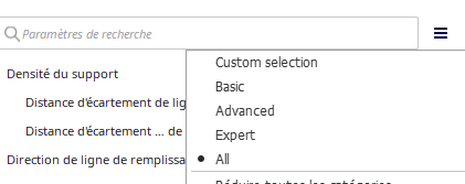

zefasm Posté(e) Aout 29, 2020 Partager Posté(e) Aout 29, 2020 il y a 31 minutes, Eev a dit : salut, ça aurait été plus propre de faire un nouveau post tout propre. commence par faire une tour de chauffe pour voir la température optimal de ton petg! ah zut ça adhère pas le scotch bleu et le petg ça fait pas bon ménage, je dirais que ton first layer est trop écrasé. tu as quoi en dessous de ton scotch? une vitre? 80° pour le plateau ça suffit amplement pour le petg. pense à mettre tes paramètres sur all on aura vraiment tout, là il en manque les 3/4 sur tes screens ou un export html à la rigueur c'est beaucoup plus efficace Merci pour ta réponse rapide. J ai pas osé faire un autre post pour "économiser" les double lectures, j'aurai peut etre dû. Oui c est une vitre Creality sous le scotch bleu. L export html...Gnnnnn?? Suis pas assez calé désolé, je tente les captures d ecran S il te manque des infos dis moi. Merci Lien vers le commentaire Partager sur d’autres sites More sharing options...
Eev Posté(e) Aout 29, 2020 Partager Posté(e) Aout 29, 2020 (modifié) il y a 35 minutes, zefasm a dit : Merci pour ta réponse rapide. J ai pas osé faire un autre post pour "économiser" les double lectures, j'aurai peut etre dû. Oui c est une vitre Creality sous le scotch bleu. L export html...Gnnnnn?? Suis pas assez calé désolé, je tente les captures d ecran Si il te manque des infos dis moi. Merci dans le marché en ligne tu install ça: tu redémarres cura puis : tu fais enregistrer, tu met le format html et tu auras un fichier à mettre içi, ça fournit les infos. et passe ton cura en français par la même occasion initial layer height -> 0,2 wall thickness -> 1,2 wall line count -> 3 build plate temperature -> 80 flow -> 100% print speed -> 60 outer wall speed -> 30 inner wall speed -> 45 Z hop when retracted -> a activer puis 0,2 mm build plate adhesion type -> brim si ça se décolle. si c'est du verre (pas un buildtak), retire ton scotch et met de la laque extra forte ou de la colle uhu contrôle ta hauteur de buse aussi Modifié (le) Aout 29, 2020 par Eev Lien vers le commentaire Partager sur d’autres sites More sharing options...
