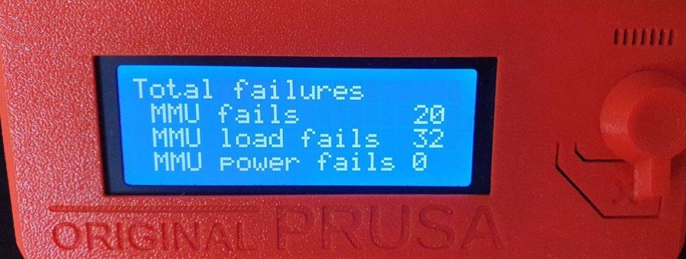

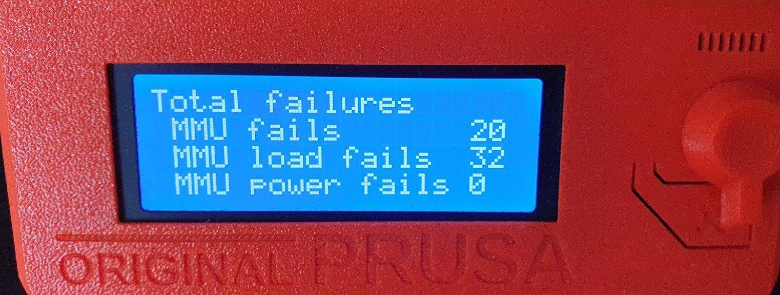

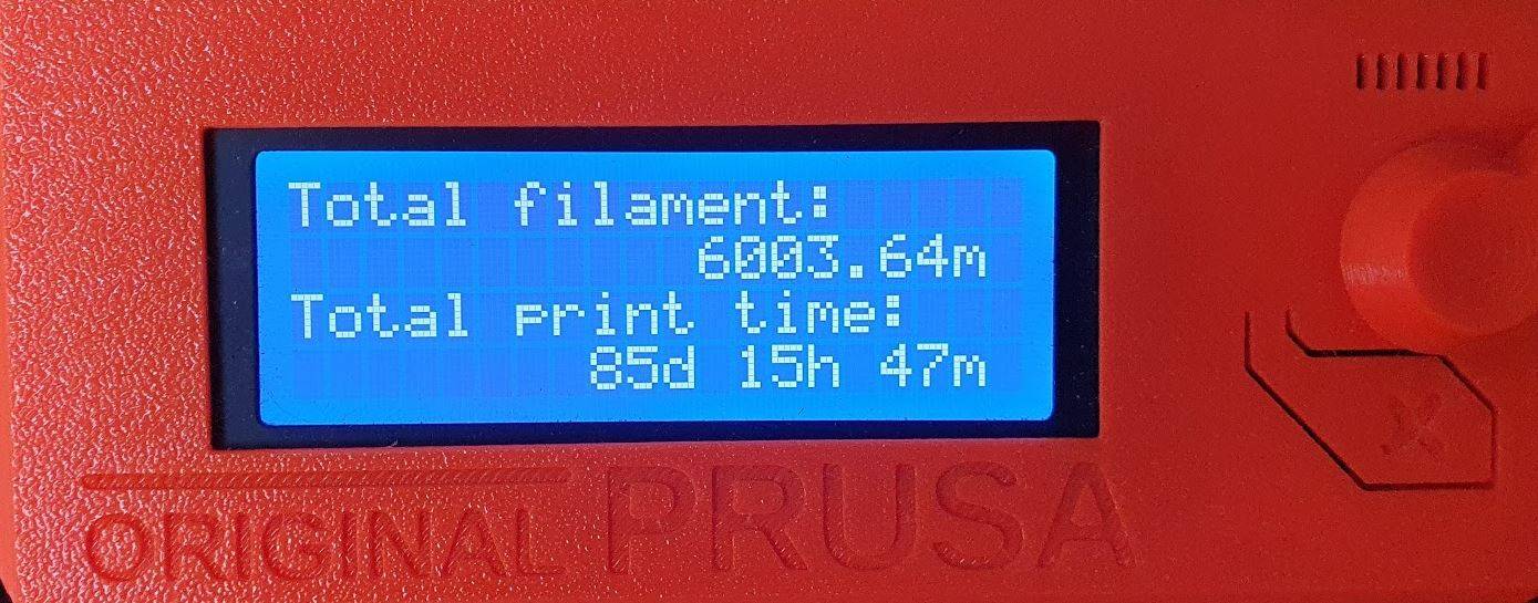

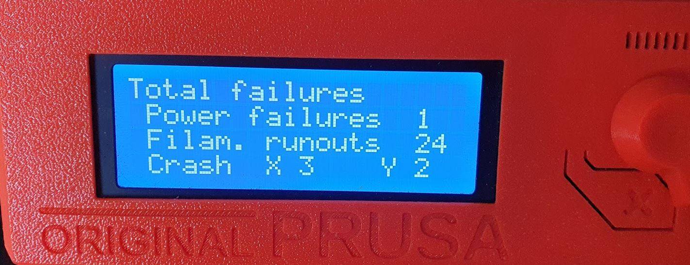

Kachidoki Posté(e) Aout 25, 2020 Partager Posté(e) Aout 25, 2020 Salut, @legired je ne peux pas te laisser dire ça. Certes à sa sortie le MMU2 présentait des problèmes, qui ont été réglé par firmware pour beaucoup, et par upgrade vers MMU2S pour le reste. D'ailleurs la Palette ce n'est pas mieux, on doit encore pouvoir trouver les tests comparatifs qui disaient que si on a déjà une Prusa, prendre le MMU2, sinon prendre la Palette. Niveau fails (désynchro, filament qui casse) c'était kif-kif. Maintenant de leur côté également ils ont corrigé des choses en sortant de nouvelles versions. Voici mes stats sur la machine avec MMU2S, ces stats incluent la période où elle n'avait pas encore le MMU2, et quand c'était la version non S, et les divers essais que j'ai pu faire pour tester le comportement. Sur une bécane qui totalise des milliers et des milliers de changements de filaments (certains de mes prints ont 2000 toolchanges à eux tout seuls) , je ne peux pas appeler ça "une merde pas possible à faire fonctionner correctement"... A+ Lien vers le commentaire Partager sur d’autres sites More sharing options...
legired Posté(e) Aout 25, 2020 Partager Posté(e) Aout 25, 2020 Perso j'ai encore des merdes avec mon mmu2 malgrès les update firmware ainsi que le passage a la version "S" j'ai beau calibré la longueur de filament a envoyé etc... il fini toujours par vouloir envoyé le filament beaucoup trop loin a l'injection, une fois le filament rentré dans les gears du DD, il se stop 1 seconde puis se remets en marche et essayer d'avantage de poussé le filament, ce qui a pour cause de ronger le filament au niveau des gears du MMU2S, ce qui fait que au moment du retract du filament, bah il se retrouve coincé dans le ptfe quand il arrive a la partie rongée Quand je dit que c'est "une merde pas possible a faire fonctionner correctement" la "merde" c'est pas le MMU2S, ce que je veux dire, c'est qu'on est loin d'un truc que tu branche et roule ma poule ça tourne tous seul, il faut que le truc soit bien assemblé, bien calibré etc... sinon t'arrive à rien, c'est pour cela que je le déconseille a un débutant qui n'a pas les bases du fonctionnement d'une imprimante 3d (ne serait ce que pour déterminer d'ou viens le problème précisément) maintenant c'est mon expérience perso, peut être que j'ai raté des trucs, en tous cas je compte me remettre dessus car j'avais un peut jeter l'éponge, si jamais tu a des tips ou quoi je suis preneur en mp Lien vers le commentaire Partager sur d’autres sites More sharing options...
Kachidoki Posté(e) Aout 25, 2020 Partager Posté(e) Aout 25, 2020 Faut persévérer, et reprendre tout de la base. Mais c'est clairement annoncé comme utilisable préférentiellement par des utilisateurs expérimentés ça c'est vrai. Le seul vrai truc que je déplore c'est le manque de suivi sur le firmware côté MMU. Il n'a plus bougé d'une ligne depuis longtemps, alors qu'on trouve des firmware alternatifs bien mieux foutu (sur le papier, j'ai jamais testé n'ayant pas le besoin). Notamment la phase de homing au démarrage qui aurait pu être mieux travaillé. Bon faut dire que la compatibilité 12V et 24V leur a causé beaucoup de soucis avec les TMC, donc une fois que ça marche à peu près, on touche plus. Je rebondis sur ce qu'a dit @mahaultitz, une machine double extrusion (deux buses distinctes) aura le désavantage du nombre de couleur, mais le gros avantage de la rapidité et de l'absence de tour de purge. Et pour mélanger les matières (support, ou rigide/flexible par exemple), c'est un must have. D'ailleurs je suis en train d'en monter une pour cette raison. Bon plus qu'a attendre le retour de @virginieL pour savoir si on peut transformer son topic en squat. Lien vers le commentaire Partager sur d’autres sites More sharing options...
