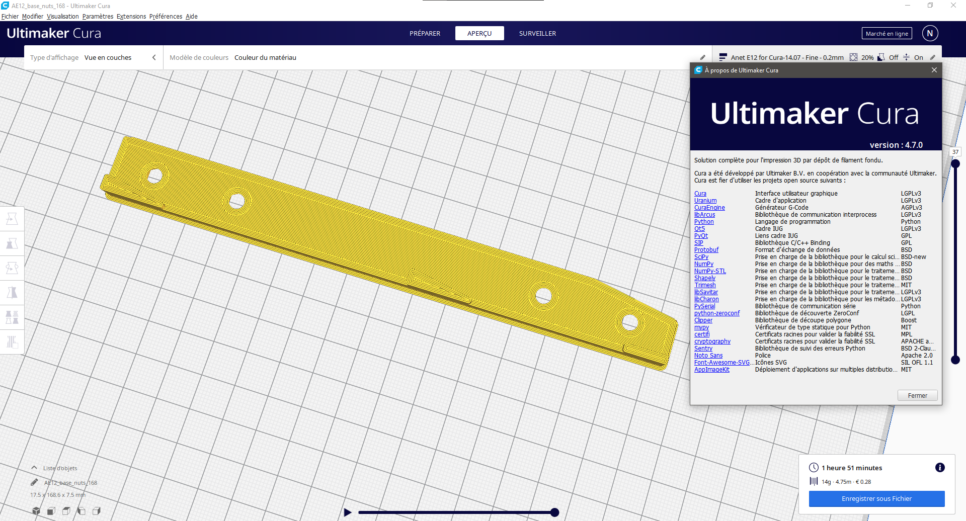

PLFmoto PostĂ©(e) Aout 26, 2020 Partager PostĂ©(e) Aout 26, 2020 (modifiĂ©) Salut, ce jour, j'ai installĂ© la MAJ de Cura 4.7, et ben, j'aurais du m'abstenir !!! Il ne fonctionne pas, au moment de "slicer" sur une plaque avec des trous, ben, plus un seul trou sur la plaque  Je me suis dit, tiens un bug sur l'affichage, et Ă l'impression, pareil, plus un seul trou... Donc, soit je rĂ©installe l'ancienne version, soit je passe Ă autre chose (j'en ai mare ) ModifiĂ© (le) Aout 26, 2020 par PLFmoto Lien vers le commentaire Partager sur dâautres sites More sharing options...
netgearnono PostĂ©(e) Aout 26, 2020 Partager PostĂ©(e) Aout 26, 2020 c'est bizarre moi je nâest pas ce problĂšme tu est sure de ton stl ? Lien vers le commentaire Partager sur dâautres sites More sharing options...

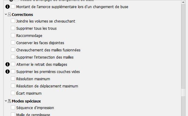

Ironblue PostĂ©(e) Aout 26, 2020 Partager PostĂ©(e) Aout 26, 2020 regarde si il n'y Ă pas de cochĂ© "supprimer tous les trous" dans corrections En tout cas je l'ai installĂ©e aussi et j'ai pas de souci (par contre je ne supprime jamais l'ancienne version au cas ou...) 1 Lien vers le commentaire Partager sur dâautres sites More sharing options...
PLFmoto PostĂ©(e) Aout 27, 2020 Auteur Partager PostĂ©(e) Aout 27, 2020 (modifiĂ©) Ahhh, oui, tu as mis dans le mille... Je pensais que c'Ă©tait les trous dans les parois... Comme ils ont la fĂącheuse tendance a tous dĂ©placer... Comme pour la rĂ©traction ou les supports arborescents  Merci, je vais re-tenter du coup  Par contre, il ne garde pas en mĂ©moire les noms de mes machines ModifiĂ© (le) Aout 27, 2020 par PLFmoto Lien vers le commentaire Partager sur dâautres sites More sharing options...

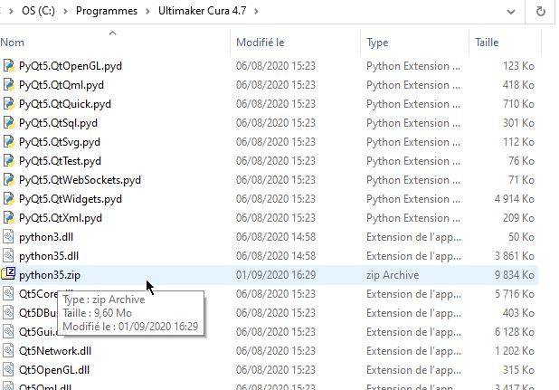

fran6p PostĂ©(e) Septembre 2, 2020 Partager PostĂ©(e) Septembre 2, 2020 Mon Gocde de dĂ©marrage n'Ă©tait pas complĂštement pris en charge avec cette version . J'utilise Klipper comme firmware et mon G-code de dĂ©marrage utilise une macro : Citation ; gcode macro Klipper START_PRINT T_BED={material_bed_temperature_layer_0} T_EXTRUDER={material_print_temperature_layer_0} AprĂšs fermeture de Cura puis redĂ©marrage, il devenait : Citation ; gcode macro Klipper START_PRINT Autrement dit, l'impression ne pouvait se lancer, Octoprint dĂ©tectait une erreur Recherche sur le forum Ultimaker et le Github de Cura. Une solution existe, en attendant une version «bugfixĂ©e». Il faut remplacer un fichier Python compilĂ© dans le fichier compressĂ© python35.zip du dossier programme par une version corrigĂ©e. Une fois cela fait, tout est bon et refonctionne Ă nouveau. FastConfigParser.py Lien vers le commentaire Partager sur dâautres sites More sharing options...
