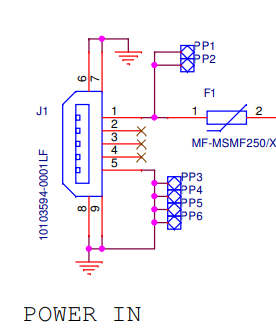

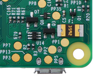

Eev Posté(e) Septembre 7, 2020 Partager Posté(e) Septembre 7, 2020 il y a 3 minutes, Badour a dit : Pas fiables à ce point? Je veux dire, il me semble qu'un Pi fonctionne à 2,5A sans problème - encore que 2,5A ça tire déjà niveau puissance, pas loin de 300W de tête! -, non? hein? non non... loi d'ohm! 5v x 2,5A = 12,5w il y a 4 minutes, Badour a dit : Je ne comprends pas l'intérêt de la soudure. Le Raspberry a une alimentation externe, alors pourquoi souder une autre alim' sur le Raspberry? C'est vraiment dommage de ne pas pouvoir prendre le 5V du Pi, ça aurait été beaucoup plus simple (encore que j'ai vu une vidéo sur le Tube où le bonhomme passait par le 5V de la Pi et ça fonctionnait bien, curieux). on ne touche pas au 5v du pi sur ces gpio! pour un petit ventilo ok ok ou un hat ok mais pour du relais etc c'est à éviter. non tu as une seul alim de 5v 5a pour alimenter, ventilo/relais/raspberry. on s'est mal compris. il y a 6 minutes, Badour a dit : Filtre, fusible et ventilo... Miséricorde, ça commence vraiment à faire une usine à gaz, je le sens pas d'aller jusque là filtre/fusible c'est un seul truc https://fr.aliexpress.com/item/32992415969.html rien d'alarmant en hiver ça va il fait pas trop chaud, mais en été faut quand même ventilé tout le bousin. il y a 15 minutes, Badour a dit : Mais je suis curieux de voir ça, si t'as le schéma je suis preneur aussi tiens. Le ruban de LED, j'en ai jamais mis, ça se branche à un autre transfo (le 3ème) ça, non? Je comprends toujours pas l'intérêt de souder l'alim' du relais sur le Pi d'ailleurs. je te ferais ça alors, faut que je le fasse faut voir comment s'alimente ton ruban led. souder l'alim sous le pi = sécurité et fiabilité. au moins tu te tracasses pas avec le micro-usb qui est relativement chiant. Lien vers le commentaire Partager sur d’autres sites More sharing options...
remibora Posté(e) Septembre 7, 2020 Partager Posté(e) Septembre 7, 2020 (modifié) Tu as 1 minute pour éditer ton message et supprimer ton calcul de puissance "de tête" avant de te faire ridiculiser jusqu'à la fin de tes jours. De tête: 2.5A x 5V = ??? W (on est pas sur un PC...300W...). Pour l'alimentation, je préconisais 2 alims pour ne pas avoir de soucis. Bien sûr, tu peux n'en mettre qu'une seule. Dans ce cas, tu oublies l'alimentation par le connecteur micro-usb et tu te branches sur les pins +5v et GND du raspberry, cela évite de faire passer le courant d'alimentation du module relais à travers les pistes du Raspi. Sinon, je suis d'accord, la soudure directe sur la carte me fait froid dans le dos, il faut être couil... Pour la fiabilité des alims chinoises: celle que j'utilise sur un raspi 2 (sous tension H24) a duré 1an. Heureusement, elle était démontable. Un changement de condensateur électrolytique plus tard, c'était reparti (pas de problèmes depuis 2ans). Edit: Arf, grillé par @Eev Modifié (le) Septembre 7, 2020 par remibora Lien vers le commentaire Partager sur d’autres sites More sharing options...
Badour Posté(e) Septembre 7, 2020 Auteur Partager Posté(e) Septembre 7, 2020 il y a 7 minutes, Eev a dit : hein? non non... loi d'ohm! 5v x 2,5A = 12,5w on ne touche pas au 5v du pi sur ces gpio! pour un petit ventilo ok ok ou un hat ok mais pour du relais etc c'est à éviter. non tu as une seul alim de 5v 5a pour alimenter, ventilo/relais/raspberry. on s'est mal compris. filtre/fusible c'est un seul truc https://fr.aliexpress.com/item/32992415969.html rien d'alarmant en hiver ça va il fait pas trop chaud, mais en été faut quand même ventilé tout le bousin. je te ferais ça alors, faut que je le fasse faut voir comment s'alimente ton ruban led. souder l'alim sous le pi = sécurité et fiabilité. au moins tu te tracasses pas avec le micro-usb qui est relativement chiant. Je l'ai édité avant de voir vos réponses, promis! J'avais zappé qu'on était sur du 5V continu et pas du 230V alternatif. La honte... Evidemment, 5 x 2,5 = 12,5W! AAAAAAAH, je comprends mieux tout de suite! Ah ouais, là ça me paraît plus simple de grouper le tout sur une alim. Du coup tu mets un filtre/fusible en amont de l'alim 5V? Il n'y a pas déjà des filtres dedans? Tu parles de carrément ventiler l'alim', c'est ça? Parce que dans ces moments-là autant pas ventiler le Pi, le ventilo refroidirait le tout. Y a pas déjà un ventilo d'intégré à l'alim', comme celle de l'imprimante? Pour la soudure je suis d'accord avec @remibora, je sais souder à l'étain mais là je suis franchement pas confiant. il y a 9 minutes, remibora a dit : Tu as 1 minute pour éditer ton message et supprimer ton calcul de puissance "de tête" avant de te faire ridiculiser jusqu'à la fin de tes jours. De tête: 2.5A x 5V = ??? W (on est pas sur un PC...300W...). Pour l'alimentation, je préconisais 2 alims pour ne pas avoir de soucis. Bien sûr, tu peux n'en mettre qu'une seule. Dans ce cas, tu oublies l'alimentation par le connecteur micro-usb et tu te branches sur les pins +5v et GND du raspberry, cela évite de faire passer le courant d'alimentation du module relais à travers les pistes du Raspi. Sinon, je suis d'accord, la soudure directe sur la carte me fait froid dans le dos, il faut être couil... Pour la fiabilité des alims chinoises: celle que j'utilise sur un raspi 2 (sous tension H24) a duré 1an. Heureusement, elle était démontable. Un changement de condensateur électrolytique plus tard, c'était reparti (pas de problèmes depuis 2ans). Edit: Arf, grillé par @Eev Oui oui, me suis rendu compte quelques secondes après l'envoi du message de mon énorme connerie Je comprends pas le fait d'en mettre qu'une : Oublier le micro-usb ok, mais le remplacer par quoi pour l'alim' du Pi? On peut alimenter le Pi par le GPIO? Et l'alim' du relais irait aussi sur le GPIO? La soudure directe je préfère oublier oui. Ah ouais, 1 an c'est peu en effet. Lien vers le commentaire Partager sur d’autres sites More sharing options...

Badour Posté(e) Septembre 7, 2020 Auteur Partager Posté(e) Septembre 7, 2020 Il y a 5 heures, Eev a dit : @remibora désolé oui voilà le filtre et le fusible sont au cas où! oublie pas que ça va nourrir ton imprimante et ton alim du raspberry. donc vaut mieux prévenir que guérir. tu mets tout dans une boite donc ca va ventiler alim/raspberry/relais enfin tout ce beau monde. non il n'y en a pas sur celle-ci, donc autant la ventilé un peu ça mange pas de pain. bon bon bon au pire tu peux prendre un câble micro usb et le cabler sur l'alim 5v c'est l'habitude de souder sur les consoles, je soude du tout petit. on peut alimenter le raspberry par ces gpio mais de mémoire il n'y a plus de sécurité. dans le doute faut jeter un oeil sur le net. non tu as une alim 5V/5A, tu alimentes ton pi par cette alim, et tu alimentes tes relais avec aussi. enfin quand je dis alimentes. attends que je te fasse un schéma tu comprendras Ok, je vois l'intérêt du filtre/fusible + ventilo. Je m'en tiens à alimenter le Pi et les relais avec une alim 5V/5A. Il y a 4 heures, remibora a dit : Voici ma solution idéale: si tu as une alim de PC qui traine, c'est tout bénèf... solution idéale.pdf 113 Ko · 3 downloads C'est clair, c'est net, merci Par contre l'alim sort du 12V et du 5V? Il y a 2 heures, remibora a dit : Je sais bien @Eev , mais je me dis que trouver de la place, c'est plus facile que des euros, vu que c'est le nerf de la guerre depuis le début de cette histoire. Une alim en cherchant, ça doit pouvoir se trouver: famille, amis, décheterie, emmaus, braderies (dommage c'était ce week-end ). C'est clair qu'à choisir, j'ai de la place. J'avoue que quand je vois le matériel nécessaire et le budget engendré je vais peut-être m'en tenir à un Octoprint en local (pas par Internet j'entends) et sans relais ni LED. Ce sera pour plus tard... Quoique j'ai une prise connectée (WiFi/Bluetooth) en stock. J'y pense d'un coup : ça fonctionnerait ça, branché sur une multiprise (je sais qu'un adaptateur CPL ne fonctionne pas, mais une prise connectée sur une multiprise)? Genre Octopi pourrait la contrôler comme sur cette vidéo d'Heliox? Ouais, parfois mon cerveau est complètement à la ramasse... Pour la braderie, j'ai quitté Lille il y a maintenant deux ans et même si je suis toujours dans la région je n'y remets les pieds qu'une à deux fois par an Lien vers le commentaire Partager sur d’autres sites More sharing options...
