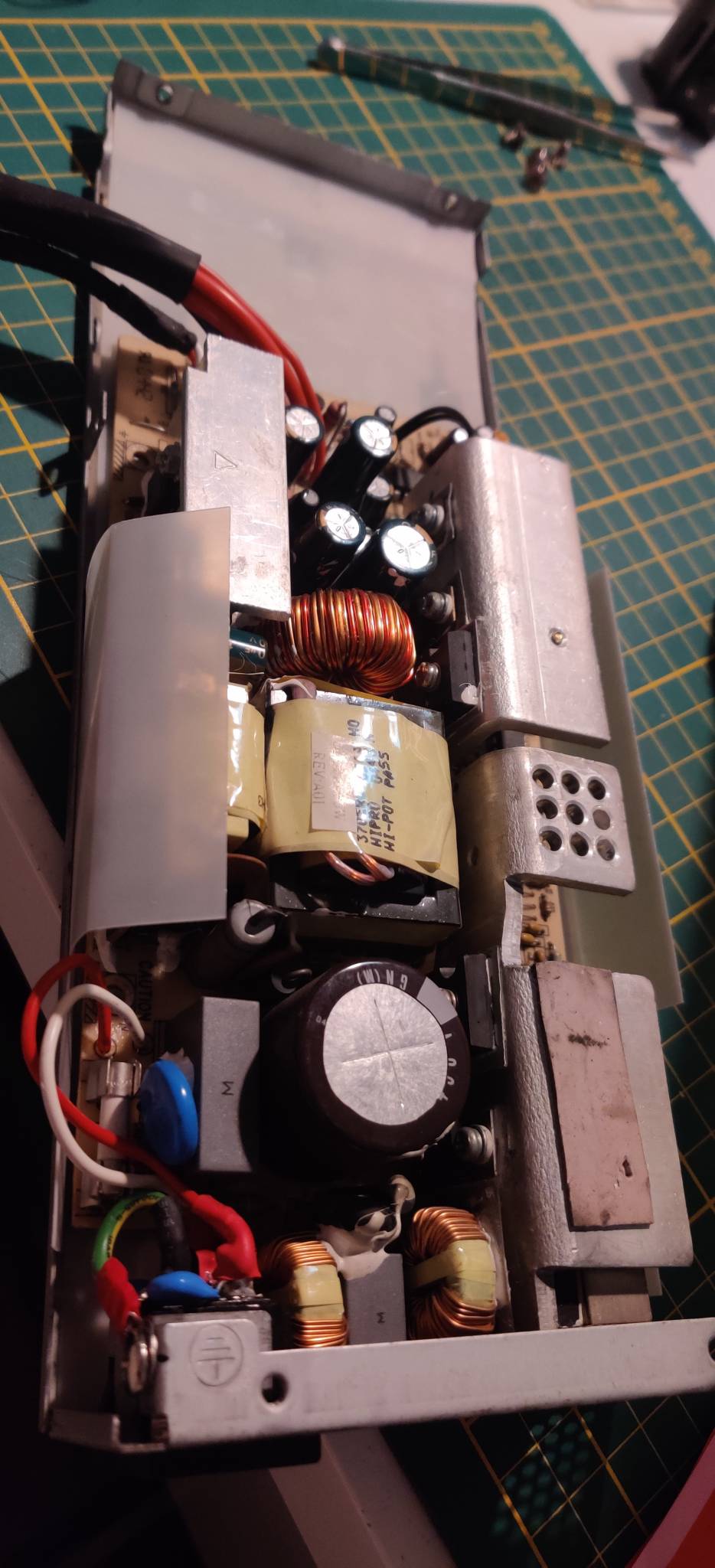

Badour Posté(e) Septembre 10, 2020 Auteur Partager Posté(e) Septembre 10, 2020 (modifié) Il y a 21 heures, Eev a dit : @Badour tu verras bien si ça passe dans le temps avec les gpio du raspberry sinon alim 5v/5a c'est pas excessivement chère. Tu veux savoir à quel point je suis pas doué avec l'électronique? Hier, j'ai voulu vérifier la tension du ventilateur de l'alim' de l'imprimante - que je trouve super bruyant personnellement, apparemment il est possible d'imprimer un déflecteur+silencieux - suite à un post où j'ai lu que cette tension était parfois de 12V, parfois 24. Du coup je démonte, je vois que c'est un ventilo 24V mais je décide de mesurer au multimètre quand même. Je débranche le ventilo, j'allume l'alim, je mets le multimètre sur les broches où était branché le ventilo et là, PAF! L'étincelle! Du coup je débranche, j'éteins, apparemment l'alim' est encore bonne mais le pin sur lequel l'étincelle s'est produite a bien cramé, impossible de remettre le ventilo dessus... Champion Je vais devoir vampiriser la CM qui a brûlé, ce sont les mêmes connecteurs. Par contre j'ai essayé de démonter le PCB de l'alim pour dessouder le connecteur ce matin avant de partir au boulot, et... une vis a foiré. Trop bien. Je réessaierai ce soir. A côté de ça j'ai retapé la direction et le parallélisme d'un tracteur tondeuse hier aussi et ça ça marche à merveille Comme quoi... Modifié (le) Septembre 10, 2020 par Badour Lien vers le commentaire Partager sur d’autres sites More sharing options...
Eev Posté(e) Septembre 10, 2020 Partager Posté(e) Septembre 10, 2020 (modifié) bein je te rassure je prend pas mes tensions comme ça surtout à main lever t'as une chance sur deux de faire un cc! surtout qu'un multimètre de base à des pin assez gros. faut être à plat et minutieux mais j'ai eu aussi des CC, je ne suis pas exempt d'erreur. faut bien faire quelques erreurs et s'exercé, à la fin tu pourras modifier toute une alim pour ton projet. et t'es pas le seul, un autre membre a grillé sa board avec un cc sur la cartouche de chauffe Modifié (le) Septembre 10, 2020 par Eev Lien vers le commentaire Partager sur d’autres sites More sharing options...
Badour Posté(e) Septembre 10, 2020 Auteur Partager Posté(e) Septembre 10, 2020 (modifié) il y a 7 minutes, Eev a dit : bein je te rassure je prend pas mes tensions comme ça surtout à main lever t'as une chance sur deux de faire un cc! surtout qu'un multimètre de base à des pin assez gros. faut être à plat et minutieux mais j'ai eu aussi des CC, je ne suis pas exempt d'erreur. faut bien faire quelques erreurs et s'exercé, à la fin tu pourras modifier toute une alim pour ton projet. et t'es pas le seul, un autre membre a grillé sa board avec un cc sur la cartouche de chauffe Il me dépanne bien ce multimètre, c'est mon père qui me l'a donné car il savait pas comment l'utiliser... Un mécano, comme moi Mais ce ne sont pas des pinces crocodiles mais de grosses pins oui. De toute façon dans un connecteur vu la place qu'il y a c'est compliqué! J'étais à plat, tout propre et tout, mais bon, pas de bol... Pour le moment niveau erreur ça m'a quand même valu de tuer une CM, c'est toujours embêtant! Après, comme tu dis, c'est en forgeant que l'on devient forgeron... J'ai vu que visiblement c'était déjà arrivé oui. En même temps cette erreur-là elle est vite arrivée, ça me rassure un peu de me dire ça Modifié (le) Septembre 10, 2020 par Badour Lien vers le commentaire Partager sur d’autres sites More sharing options...
Badour Posté(e) Septembre 10, 2020 Auteur Partager Posté(e) Septembre 10, 2020 Vampirisme réussi, l'alim' refonctionne, c'est ça de pris! Lien vers le commentaire Partager sur d’autres sites More sharing options...
