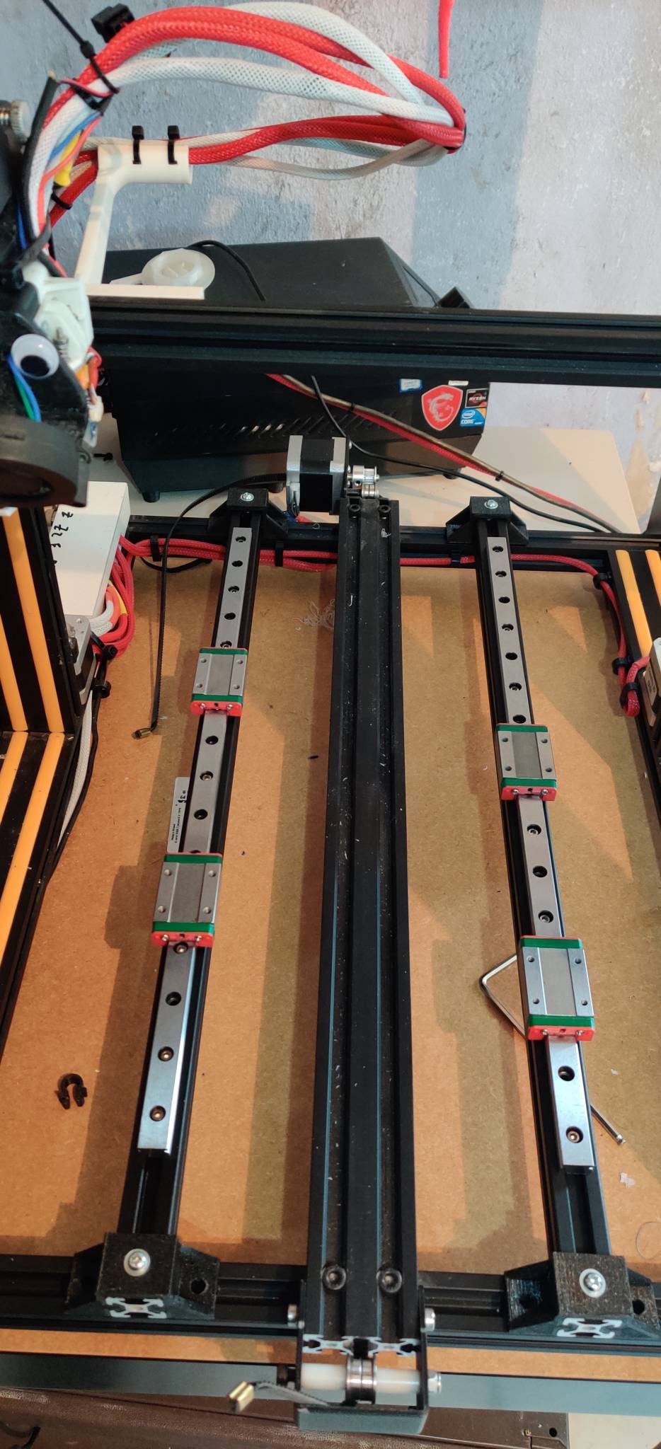

@Eev, les rails chinois (MGN12H) m'intéresserait pour un projet. Quels défauts as-tu constatés sur ces guidages?

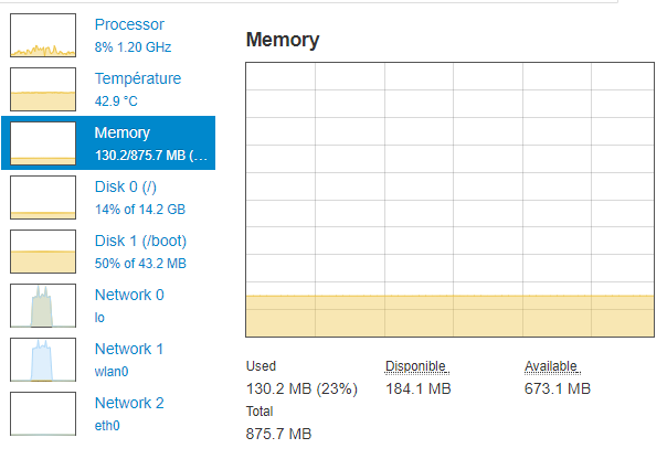

si ça peut aider, la consommation de mon pi3 en cours de print (avec pas mal de plugin en prime) donc avec 500mo ça devrait passer 🤔
en soit il fonctionne mais ils sont pas lisses pour un sous, le palier ne glisse pas de lui même quand tu inclines le rail. si c'est juste pour un mouvement sans précision ça fait le café. pour une imprimante ça fait de la saccade. tu fais glisses le palier et tu sens bien que les billes ne sont pas uniforme, plein de micro accou.
et pourtant je les ai démonté, nettoyer, huilé la totale mais rien n'y fait...
je vais voir si je retrouve la pièce imprimer avec les rails monté et sans les rail
alors soit j'ai eu un mauvais batch... ou je sais pas..

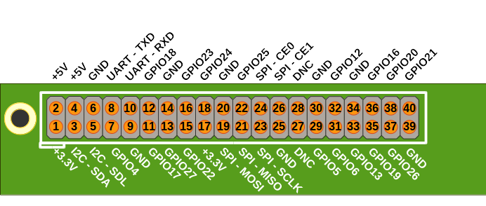

J'y pense : Le Raspberry se connecte comment à la CM? Il faut un câble en plus?   EDIT : C'est le câble fourni avec CM, à savoir le câble qui permet de relier l'imprimante 3D en filaire. Tout simplement.
un câble usb fait le café. après on peut passer par les pin de la cm et les gpio mais j'ai pas encore fait.
l'alimentation est le nerf de la guerre! préfère une bonne alim à un ventilo, un rad alu sur son cpu ça fait l'affaire
130 Mb? Laaaaarge!

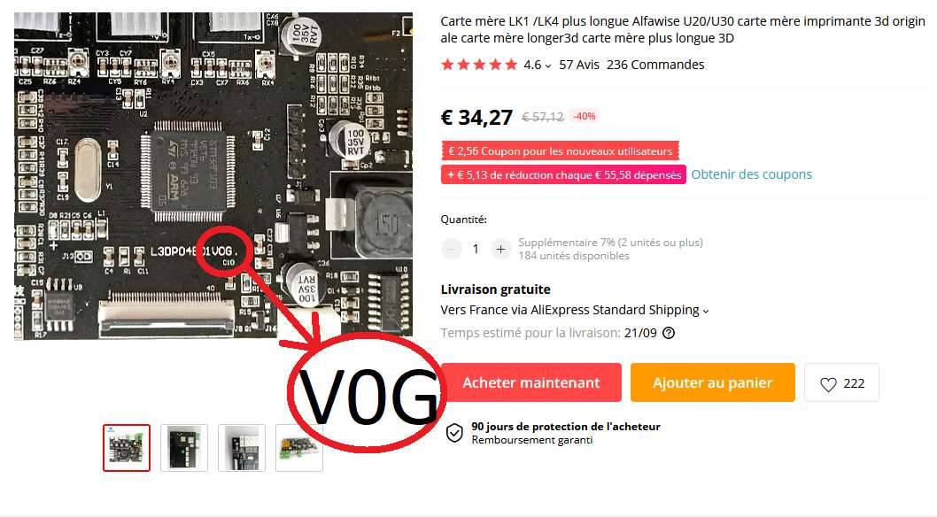

J'ai vu cette carte mais pas moyen de savoir quels drivers sont dessus ni même quelle version c'est (j'ai entendu parler de V0G, mais alors ce que ça signifie...).
La carte V0G est la dernière version. Elle doit ressembler à la tienne puisque tu parles de mosfet version SOP/SOIC. Pour les drivers, à priori ce sont des A4988.
Ici, c'est bien la V0G:
 @Eev  Merci pour les infos sur les rails. Ici beaucoup de personnes parlent des rails drylin de IGUS. J'ai pas une image très positive de leurs produits. Leurs rotules sont très mal ajustées par exemple.
alors igus on peut en parler aussi... j'ai des RJ4JP-01-12, j'ai du jeux sur mon diamètre de 12 alors que le palier chinois a bille est parfaitement ajusté. au prix du palier IGUS ça pique pas mal,  mais l'astuce c'est qu'il faut l'écraser dans un diamètre plus petit pour que ça soit ajusté...
identiquement j'ai des palier pour axe 8mm iglidur machin chouette avec extérieur aluminum et j'ai du jeux aussi! mais ceux là je peux pas les écraser dans un diamètre plus petit 🤣
par chance c'était des échantillons!! alors peut-être que leur rail avec leur palier seront meilleur, mais pour moi ils partent pas dans le bon sens.

Il y a 11 heures, remibora a dit :
Je me sens bête de pas l'avoir remarqué... Bien vu. Après discussion et réflexion, va pour la SKR 1.3 avec les TMC2209 et un Raspberry 3B! J'ai justifié par le fait qu'un Raspberry n'était jamais perdu, que ça pouvait toujours servir à faire une alarme de maison, une box domotique, un contrôleur pour un arrosage, une pédale pour mes guitares/basses... Ça peut aussi toujours servir dans mon atelier, pour contrôler les ventilations et aspirations, vérifier le taux d'humidité... Et ça me fait un peu moins culpabiliser quant aux dépenses que l'imprimante a engendré 😁

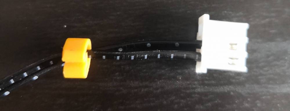

Question de noob : Pour mettre changer les connecteurs des endstops de 2 pins à 3 pins, ce produit-là ça le fait?
Je me base sur le tuto cité précédemment : https://www.lesimprimantes3d.fr/forum/topic/32135-tuto-installation-skr14-turbo-sur-alfawise-u30_pro/

il y a une heure, Badour a dit :
non c'est pas le même format.
les endstops c'est du jsp-xh
https://fr.aliexpress.com/item/32855763468.html?spm=a2g0o.productlist.0.0.49691460jN9KuU&algo_pvid=d9d918ac-48fe-4ac6-8ab5-36217fc4644e&algo_expid=d9d918ac-48fe-4ac6-8ab5-36217fc4644e-5&btsid=0bb0623f15990390340616092ea459&ws_ab_test=searchweb0_0,searchweb201602_,searchweb201603_
ils ont quel tête tes connecteurs? normalement les 2pins passent sur les 3 pin de la cm
tu positionnes ton 2pin sur le S et G (S = 1.2X)
donc tu peux normalement garder tes 2pin. tu peux à la rigueur passer en 3pin mais si tu en flingues un (c'est petit/fragile) il te faudra une pince à sertir... et c'est une chiasse à faire! ou souder des rallonges 🤣

Ah d'accord.
S = 1.2X... Euh...J'ai pas compris.
Je me basais sur ce propos issu du tuto :
Citation

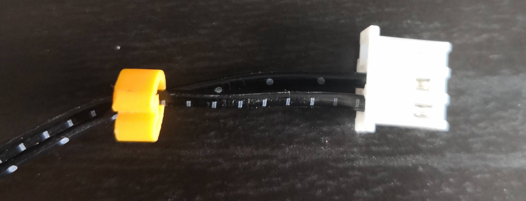

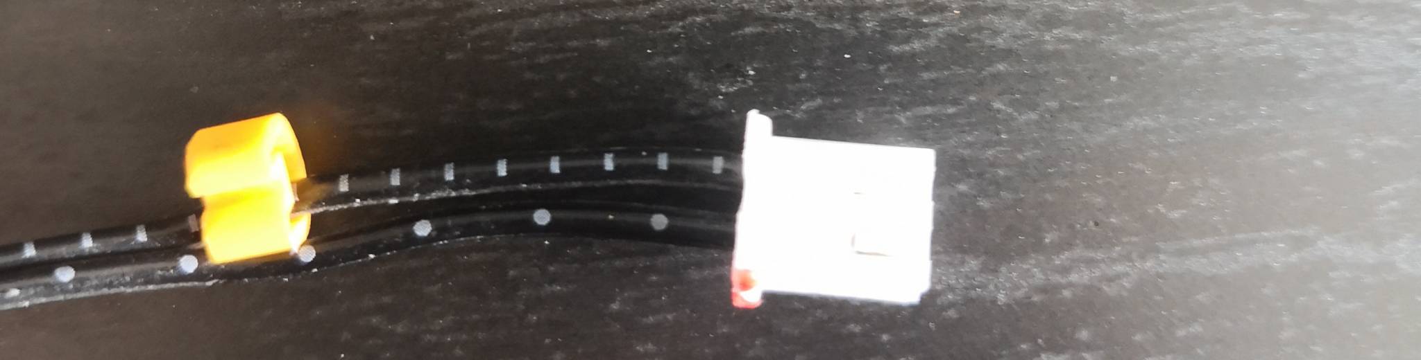

15°) Avant de brancher les endstops je doit vous expliquer pourquoi il va falloir les changer de connecteurs :
Tout d'abord comme vous pouvez le voir, à l'état actuelle des choses, sur la carte mère d'origine, nous sommes en connecteurs JST double ... Or sur la SKR c'est des connecteurs triple.
De plus sur la SKR le signal et le GND sont inversés par rapport à notre CM d'origine. Donc pour faire quelques chose de propre, je préfère vous faire changer de connecteurs.
Pour ce faire voici comment faire et ce sur les trois endstop que nous allons brancher (X, Y et E (Capteur de fin de filament)).
Ceci est la configuration d'origine. Faite bien attention aux dessins présent sur les câble car c'est eux qui donnent leur utilité :
Les traits = Signal
Les points = GND
Et voici comme les placer sur le connecteur triple :
16°) Une fois que tout vos endstop ont été modifiés, vous pouvez les brancher.
Si j'en rate un, que je niaque un fil tu veux dire? J'ai pas de pince à sertir.
Ah d'accord.
S = 1.2X (X est une valeur) si tu prends X- c'est 1.29 / X c'est 1.28 / Y- c'est 1.27
sinon un 2pin passent
après oui "pour faire plus propre" tu peux passer en connecteur triple! si tu as les outils et une pince à sertir en cas de problème fait le. sinon laisse comme c'est et branche le 2 pin ça marcheraaaaaaa très bien.
la pince coute 8€ sur ali de mémoire.. surtout que si tu pars sur une skr 1.3 + tmc2209 tu peux retirer les endstops x et Y 🤣 donc s'embêter juste pour faire un connecteur du Z 🤔
si tu veux retirer le pin du connecteur il faut un petit tournevis plat ou un outil. ça va légèrement plié la lame qui le retient dans le connecteur. Après tu glisses une lame de cutter sous la lamelle pour la relever mais TOUT DOUX!!!si tu arraches la lame bein il va falloir sertir à nouveau.

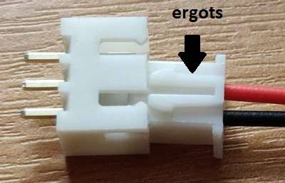

Plus sérieusement, pour faire rentrer le connecteur 2 pins femelle dans le 3 pins mâle, il va falloir jouer du cutter: il faut virer les ergots qui limitent les risques d'arrachement.
Après, si tu changes de connecteur (2pins -> 3pins), il suffit d'appuyer sur la languette et de tirer sur le fil. A moins d'avoir 2 mains gauche, ça reste dans le domaine du possible. Et si tu tues les embouts, tu peux en mettre des nouveaux avec une paire de pince à becs fins.

Quoi, je suis mauvais perdant?
Edit: désolé @Eev, tu as été plus rapide...
  t'as été plus courageux que moi à mettre des photos 🤣
cette fameuse languette c'est le cauchemar... une chance sur 2 quel devienne toute molle et plus utilisable..

il y a 25 minutes, Eev a dit :
si tu veux retirer le pin du connecteur il faut un petit tournevis plat ou un outil. ça va légèrement plié la lame qui le retient dans le connecteur. si tu arraches la lame bein il va falloir sertir à nouveau.
Ah ouais, je viens de comprendre! Dans ma tête je lisais "S = 1,2 * X"... Mais en fait c'est "S=1.2X", X étant le nombre qui change selon que tu parles de X-,X+... Et V c'est la tension!
Le 2 pin à l'envers (oui, le câblage est inversé par rapport à l'ancienne CM) ça passerait? Il faudra peut-être jouer du cutter, ça je sais faire mais j'ai surtout peur pour "l'attache" de la chose. Je vais commencer par les laisser ces endstops au début, question de précaution 😉 Dans tous les cas il restera le endstop Z oui, le endstop de l'extrudeur comme j'ai changé l'extrudeur je n'y ai plus accès (j'ai mis un pont sur le connecteur). Faudra que je me refasse un support pour ce capteur-là je pense d'ailleurs.
Même pas peur pour le tournevis, les sertissages étant livrés avec au pire j'utiliserais une pince à becs fins pour sertir. Mais j'ai vraiment pas envie que les connecteurs s'arrachent, même s'il y aura un boîtier. J'ai déjà cramé une CM, je veux pas causer plus de dommages (même si ça désactiverait juste le moteur).
il y a 34 minutes, remibora a dit :
Tu n'as pas à être désolé, je te donnais des informations pour que tu fasses ton choix. Tu as fais le mauvais, tant pis pour toi! 😜
J'ai longtemps hésité quant au choix 😉
il y a 32 minutes, Eev a dit :
C'est clair que merci @remibora pour les photos, ça parle bien! La tienne est intéresse aussi @Eevhein!

Il y a 1 heure, Badour a dit :
ouep +5v, dont tu te servira pas.
Il y a 2 heures, Badour a dit :
pas besoin d'inversé, c'est un simple interrupteur. le hic c'est qu'il faudra les démontés si tu souhaites passer au sensorless homing. donc autant le faire directement, tu auras la board et les drivers pour le faire 🤗
faut faire gaffe avec le tournevis, si tu enfonces la lamelle, bon courage pour la ressortir du pin. tu peux t’entraîner avec la pince a bec

il y a 17 minutes, Eev a dit :
Ca m'arrange bien de pas se servir du 5V!
Directement le sensorless homing? Ça me fait peur ça, je préfère tester une fonction à la fois, quitte à les retirer après... Parce que déjà faire fonctionner l'imprimante ce sera pas mal. Même si je sais que c'est bête parce que je vais perdre du temps et de l'énergie!
Je vois, je vais faire super gaffe alors!

Pour le nombre d'entrée / sortie, voici ce qu'il y a de dispo sur raspberry: donc tu as de la marge...
