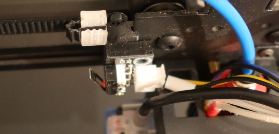

Hello à toutes et tous 😷.
Alors quelques news:
ce we, quelques changements:
  • passage à un tube PTFE de type Capricorne (un clone de chez I3D).
  • et puisque je devais la démonter pour monter correctement ce tube, changement de la tête d'impression. J'avais une Creality MK8 de rechange pour ma Ender-3, j'en ai donc profité pour l'installer, comme ça au niveau pièces, j'ai la même chose sur mes deux bestioles. Pas si simple au final car la MK8 est plus courte de presque 3 mm par rapport au modèle Tronxy. J'ai donc ajouté des rondelles à l’intérieur du dissipateur pour compenser la sortie plus importante du tube coupe chaleur, ce qui a nécessité d'approfondir les deux lamages pour les 2 vis de fixation du bloc de chauffe. Autre modification, percer le trou de 2,5 pour le passage de la sonde thermique puisque sur la X5Sa, tout le câblage arrive par la gauche de la tête d'extrusion. Je n'ai fait qu'un essai pour le moment, un benchy avec rétraction + faible et t° plus haute et le résultat est très proche. A confirmer sur plus d'essais.
  • Changement des courroies
  • changement du principe de fixation des courroies avec un principe de bague qui évite l'utilisation des Colsons (imprimé en Sakata 3D850).
image.png.bb7894b28d677a1255d40eaded5650d9.pngimage.png.8ae3e4c9828e53967592c9fdaac2e886.png

Yep, voila le .stl du clip. Pour le moment, ça marche super sur la mienne et ça permet de revoir la tension des courroies en un tour de main.
Clip_gt2_v4.stl

Par contre j'ai fais une platine pour rassembler l'extrudeur, le détecteur et qui sert de support pour la chaine de cable et les déporter sur l'AR.
Ca permet d'avoir un tube moins long.
Il faut couper le serre câble du boîtier de connexion (celui qui tiens les câbles moteur et extrudeur) pour permettre de passer le câble de l'extrudeur coté droit.
Je joint le fichier en STL si cela interesse du monde.
Imprimé en PLA 40% de remplissage, ça devrait pas bouger.
Coté vis comme il fait 6mm d'épaisseur il faut changer certaines vis:
détecteur de filament 3x25 qté :2
extrudeur: 4x12 qté:4
chaîne de câble: 4x12 qté:2
Attache sur la structure: 4x12 et écrou marteau  qté:2
Ça marche bien, j'ai déporté le support de bobine sous l'axe Y.
Pour le support de chaîne j'ai fait une rainure oblongue courbe qui permet de l'orienter vers le haut.
A coté du détecteur de filament, j'ai fait 2 rainures pour mettre un serre câble pour tenir le fils du détecteur.
