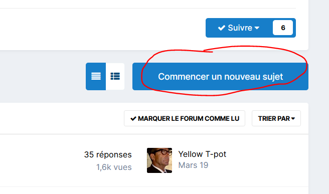

Yellow T-pot Posté(e) Avril 7, 2021 Auteur Partager Posté(e) Avril 7, 2021 C'est simple, c'est le bouton en haut à droite dans la rubrique Tronxy: https://www.lesimprimantes3d.fr/forum/136-tronxy/ Lien vers le commentaire Partager sur d’autres sites More sharing options...

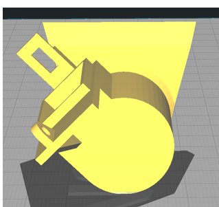

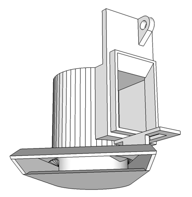

Yellow T-pot Posté(e) Avril 8, 2021 Auteur Partager Posté(e) Avril 8, 2021 Le 07/04/2021 at 18:49, jbonandrini@free.fr a dit : Je suis intéressé par le fichier STL de ton système de refroidissement avec réserve d'air. Tu pourrais me le fournir S.T.P. Hello, le voici, par contre il est adapté à un ventilateur 4020 d'origine Artillery Sidewider X1 et il faut des vis M2 plus longues. Il ne s'adapte pas au 4010 d'origine. buse_4020_v6.stl Lien vers le commentaire Partager sur d’autres sites More sharing options...

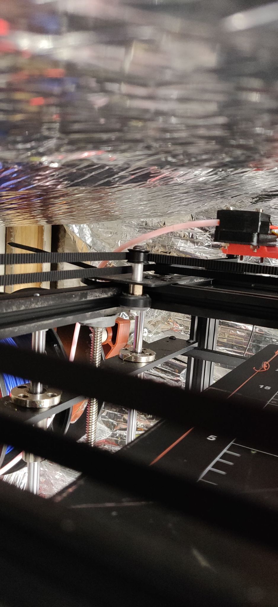

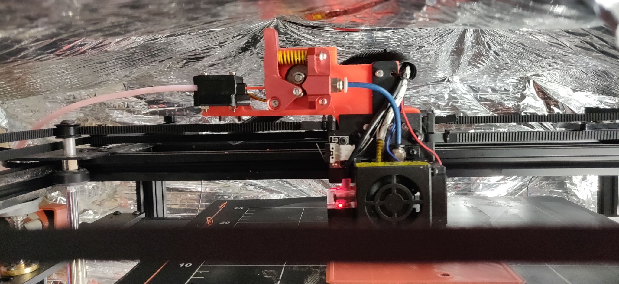

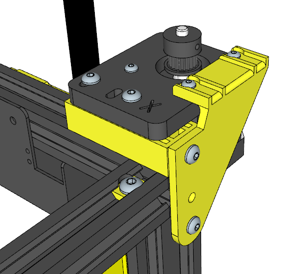

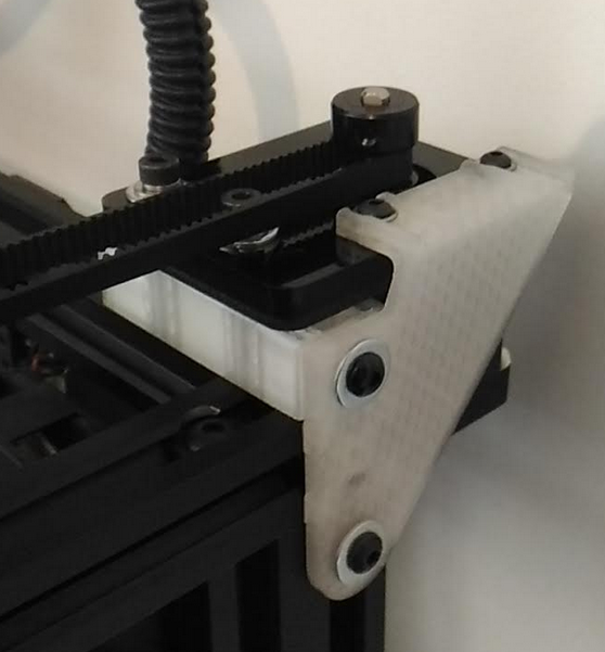

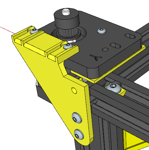

Yellow T-pot Posté(e) Avril 20, 2021 Auteur Partager Posté(e) Avril 20, 2021 (modifié) Hello la compagnie , dernière modif en date, la mise à hauteur des moteurs X et Y pour que les poulies soient les plus basses possibles sur les axes moteurs afin de soulager un peu le roulement de tête malgré des tensions de courroies assez fortes. J'en ai profité pour redonner un peu de raideur à l'ensemble en gardant le support acrylique d'origine qui reste en contact avec le moteur et supporte mieux la chaleur que mes pièces en 3D850. Moteur X coté droit: Sur la machine ça donne ça: Moteur Y coté gauche: cale plus petite puisque la courroie Y est sur le parcours du bas et équerre en symétrie pure. Modifié (le) Avril 20, 2021 par Yellow T-pot 1 Lien vers le commentaire Partager sur d’autres sites More sharing options...

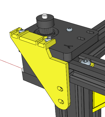

Yellow T-pot Posté(e) Avril 22, 2021 Auteur Partager Posté(e) Avril 22, 2021 Hello, comme ces pièces sont rendues spécifiques à mon imprimante à cause des modifs apportées aux parcours de mes courroies, je vous propose une version corrigée de l'équerre qui doit s'adapter aux X5SA dans la version d'origine. J'ai passé les deux trous latéraux en oblongs (2 mm de course seulement) pour qu'on puisse toujours reculer le support pour la tension des courroies. Ci-joint le stl. la symétrie droite / gauche est à faire dans le trancheur. patte_mot_v_org2.stl Lien vers le commentaire Partager sur d’autres sites More sharing options...

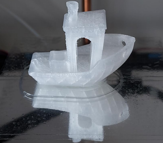

Yellow T-pot Posté(e) Aout 6, 2021 Auteur Partager Posté(e) Aout 6, 2021 Hello la compagnie petite évolution en essai -> passage à un plateau miroir épaisseur 3 mm ald du buidtak d'origine et sans changement du capteur inductif de la X5SA en vue d'imprimer des pièces en PP pour un mécanisme proto en cours d'étude. Le principal problème du PP c'est l'accroche sur le plateau et le décollement pièce qui s'en suis. Comme le PP colle bien au PP, une solution simple c'est d'imprimer sur une surface en PP. Le plus connu est le scotch PP type scotch pour cartons de déménagement et là, le plateau verre me semble plus pratique à nettoyer que le buildtak. Pour garder le capteur inductif, j'ai juste intercalé une feuille d'acier zingué de 0,5 mm entre la base alu et le plateau verre. Il faut savoir que le capteur inductif fonctionne beaucoup mieux avec de l'acier que de l'alu. La feuille d'acier est détectée par le capteur à environ 5 mm de distance contre un gros 2 mm avec de l'alu. J'ai trouvé chez Bricorama des feuilles d'acier galva 0,5 mm de 500x250 à un peu plus de 4€ la feuille et la plaque de verre miroir 3 mm de 400x400 environ 9€ chez LM. Un coup de grignoteuse et de lime pour remettre en 400x200 les feuilles. Un coup de pierre sur la vitre pour supprimer les arêtes coupantes. Nouveau réglage du Z-offset et 1 er test d'impression en PLA pour le moment. Ca roule ! Sur la photo, on doit en être à la 5 eme couche de 0,25 et le capteur inductif détecte toujours la feuille d'acier A suivre pour mes essais en PP. 1 Lien vers le commentaire Partager sur d’autres sites More sharing options...

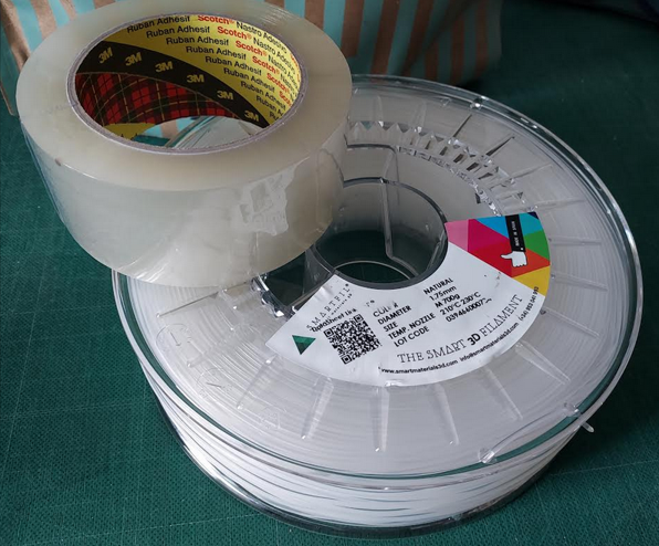

Yellow T-pot Posté(e) Aout 7, 2021 Auteur Partager Posté(e) Aout 7, 2021 Hello, Polypropylène suite... confirmé-> impression directement sur la vitre bien dégraissée et avec 1 ère couche bien écrasée = fiasco ! rien ne tient. Donc on passe au scotch de déménageur et là, ça ne bouge pas. Impression à 220° / plateau à 70° / vitesse à 30 mm/ rétraction idem PLA...ça passe pas trop mal même s'il y a quelques défauts: Un peu de sous extrusion à mon avis donc on va passer à 105% de débit et on va tester la variation de T° (215° première couche jusqu'à 225° en haut) et réduction de la ventilation (0 sur 4 premières couche puis 33% ald 0 sur 2 premières couche puis 50%). 1 Lien vers le commentaire Partager sur d’autres sites More sharing options...

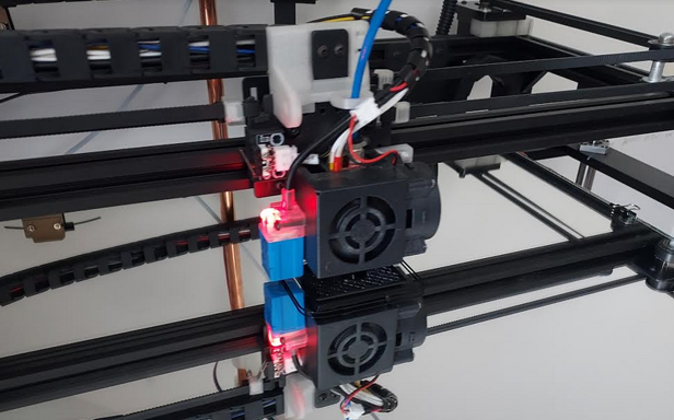

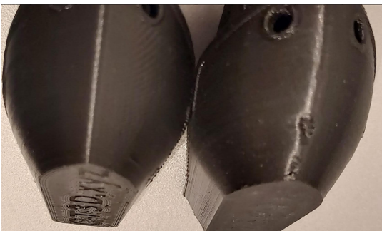

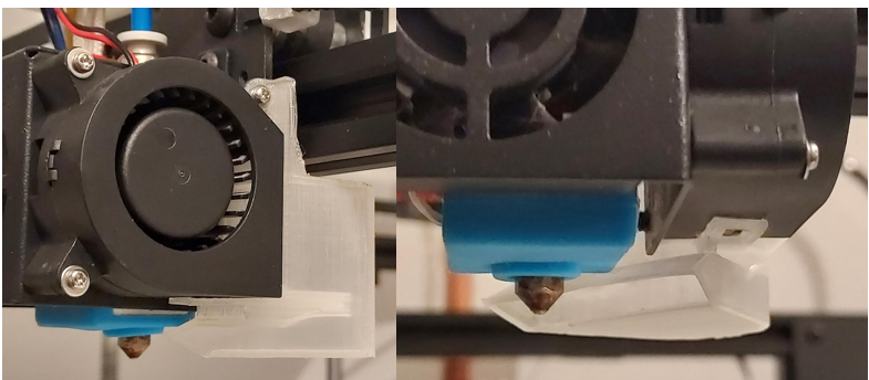

Yellow T-pot Posté(e) Novembre 11, 2021 Auteur Partager Posté(e) Novembre 11, 2021 (modifié) Hello la compagnie , je vous mets à dispo la dernière évolution de mon diffuseur pour refroidir le filament sur ma X5SA. La dernière evol avait amélioré la qualité de mes impressions mais tout n'était pas encore parfait. Avec cette version, j'ai enfin obtenu une étrave de benchy sans défaut: Pour se faire, j'ai redessiné l’intérieur du cylindre et augmenté sensiblement la largeur de la sortie du flux. Le diffuseur est centré sur la sortie du ventilateur 4020 d'origine Artillery X1, tenu en haut par une vis M2 et en bas sur le clip inf de la volute. Je suis resté un peu trop près de la chaussette silicone, il y a donc une légère déformation sur le dessus de la buse. L'impression en PLA 3D850 ou 870 me semble obligatoire voire en PETG (pas testé). Je viens de réaliser deux impressions en PP à 215° de 32 heures chacune sans problème. Pour le trancheur, la meilleure orientation semble être à 45° avec supports venant du plateau: buse_4020_v7d.stl Modifié (le) Novembre 11, 2021 par Yellow T-pot 3 Lien vers le commentaire Partager sur d’autres sites More sharing options...

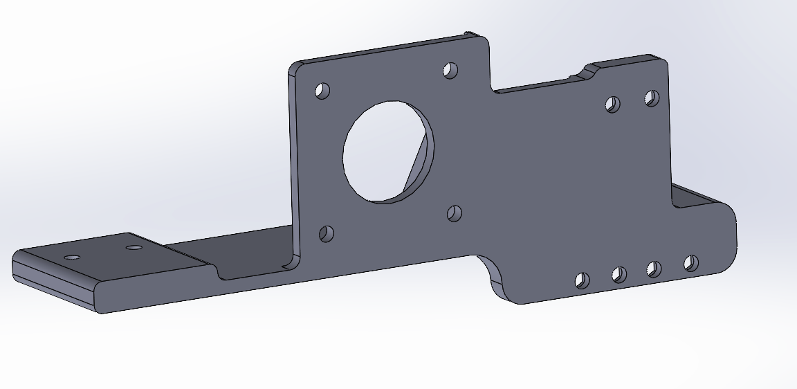

fred5976 Posté(e) Novembre 14, 2021 Partager Posté(e) Novembre 14, 2021 Tu vas en voir le bout :-). Super boulot. Je viens de finir de modifier ma X5SA (pas la 2E). Mais contrairement à toi, j'avais pas de place en hauteur, alors j'ai fait ça Une fois en place, ça donne direct.SLDPRT 1 Lien vers le commentaire Partager sur d’autres sites More sharing options...
Yellow T-pot Posté(e) Novembre 14, 2021 Auteur Partager Posté(e) Novembre 14, 2021 Et bé, c'est la crise du logement sous la tente... Bravo, bien joué ! Lien vers le commentaire Partager sur d’autres sites More sharing options...
