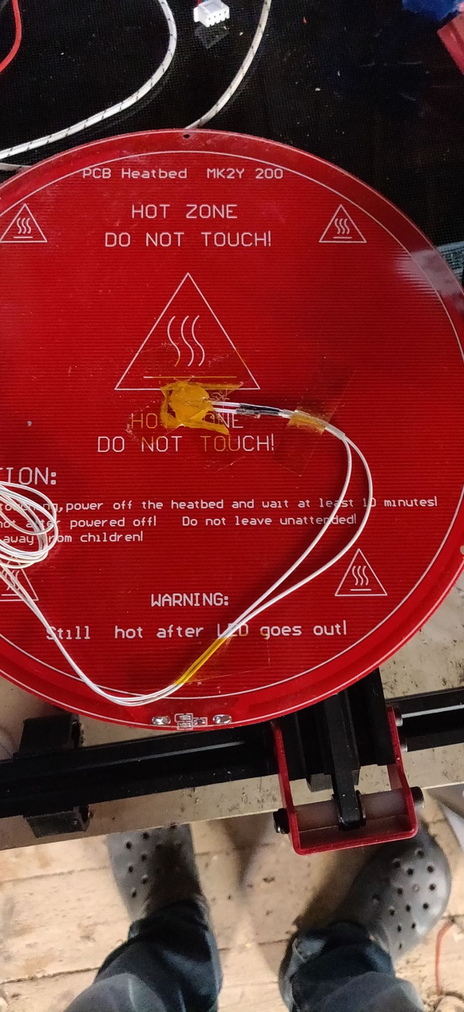

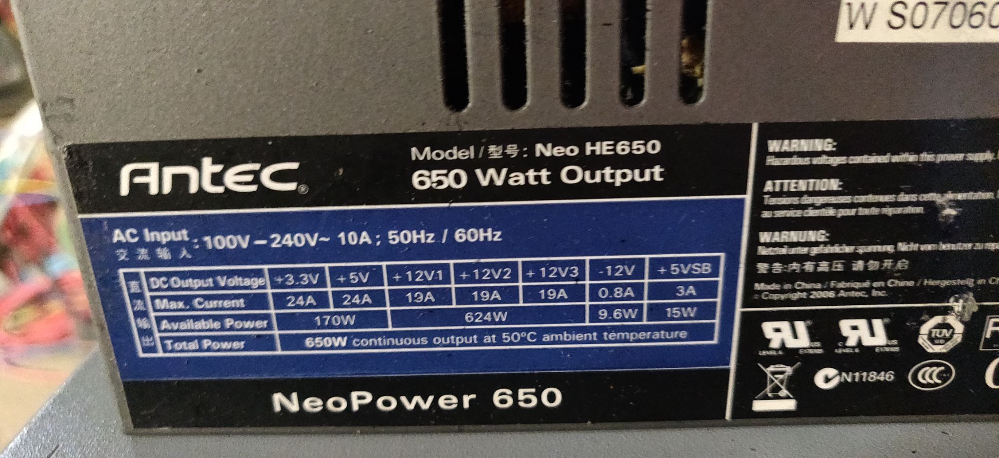

fred5976 Posté(e) Juin 22, 2022 Posté(e) Juin 22, 2022 (modifié) Edit: Pardon @Yellow T-pot j'ai envoyé ma réponse juste après la tienne Bonjour @Yellow T-pot @007, Je ne veux pas jouer les trouble-fêtes, mais il y a un truc bizarre dans ce que vous dites. 1-le plateau ne fait pas 350W, mais a une résistance de 2.7-2.8ohms 2-Dans notre cas, cette puissance n'est que la résultante de la tension que tu vas lui envoyer car tu vas agir sur le potentiomètre de ton alim. En théorie, tu pourrais même lui mettre 220v. 3-Idem pour l'intensité, elle est défini par la résistance et la tension que tu vas lui envoyé. Et c'est elle qui va "chauffer", car si je me souviens de mes cours, l'intensité c'est le volume d'électrons qui se déplacent. De plus, elle sera limitée par l'alim que tu vas lui adjoindre. 4-Si il y a une trop grosse tension, tu vas avoir beaucoup trop d'électron qui vont vouloir se déplacer et donc la piste de chauffe va surchauffer et fondre. https://fr.wikipedia.org/wiki/Résistance_(électricité). Le mosfet que tu as choisi peut prendre 30A, il faut que ton alim (par sécurité) ne fournisse pas plus que ça. Bien que pour moi, déjà 20A, c'est déjà une sacré intensité et je suis pas sur que dans le temps le plateau encaisse ça. Et dernier point, il faudra prendre en compte tout ça pour choisir les câbles d'alimentation. Je m'explique. Dans la norme francaise des installations électriques domestiques (NF C 15-100), jusque 20A on doit mettre du fil rigide de 2.5² maxi, au delà, c'est fil "souple" de 6². Dans notre cas, on est en courant continu en plus. Mieux vaux vérifier ça aussi https://jadengineer.com/section-du-cable-courant-continu/, https://www.sab-cable.eu/cables-confection-technique-de-thermometrie/donnees-techniques/cables/regles-de-securite-pour-lutilisation-des-cables/conditions-limites-dutilisation/tableaux-des-intensites-de-courant-maxi-admissible-e-coefficient-de-correction.html. Et toujours pareil, en se gardant une marge de sécurité, il ne faut pas oublier que les cables du bed sont sollicités mécaniquement Modifié (le) Juin 22, 2022 par fred5976
Invité Posté(e) Juin 22, 2022 Posté(e) Juin 22, 2022 Le 22/06/2022 at 10:20, Yellow T-pot a dit : non, comme indiqué plus haut, il doit faire dans les 205W avec une résistance de 2,8 Ohm ce qui correspond à 24²/2,8. Dérouler alors je ne comprend pas quand tu a écrits : 350/30, ça fait bien 11,66 A, non ? Soit i =P/U ou ? Le 22/06/2022 at 10:24, fred5976 a dit : Edit: Pardon @Yellow T-pot j'ai envoyé ma réponse juste après la tienne Bonjour @Yellow T-pot @007, Je ne veux pas jouer les trouble-fêtes, mais il y a un truc bizarre dans ce que vous dites. 1-le plateau ne fait pas 350W, mais a une résistance de 2.7-2.8ohms 2-Dans notre cas, cette puissance n'est que la résultante de la tension que tu vas lui envoyer car tu vas agir sur le potentiomètre de ton alim. En théorie, tu pourrais même lui mettre 220v. 3-Idem pour l'intensité, elle est défini par la résistance et la tension que tu vas lui envoyé. Et c'est elle qui va "chauffer", car si je me souviens de mes cours, l'intensité c'est le volume d'électrons qui se déplacent. De plus, elle sera limitée par l'alim que tu vas lui adjoindre. 4-Si il y a une trop grosse tension, tu vas avoir beaucoup trop d'électron qui vont vouloir se déplacer et donc la piste de chauffe va surchauffer et fondre. https://fr.wikipedia.org/wiki/Résistance_(électricité). Le mosfet que tu as choisi peut prendre 30A, il faut que ton alim (par sécurité) ne fournisse pas plus que ça. Bien que pour moi, déjà 20A, c'est déjà une sacré intensité et je suis pas sur que dans le temps le plateau encaisse ça. Et dernier point, il faudra prendre en compte tout ça pour choisir les câbles d'alimentation. Je m'explique. Dans la norme francaise des installations électriques domestiques (NF C 15-100), jusque 20A on doit mettre du fil rigide de 2.5² maxi, au delà, c'est fil "souple" de 6². Dans notre cas, on est en courant continu en plus. Mieux vaux vérifier ça aussi https://jadengineer.com/section-du-cable-courant-continu/, https://www.sab-cable.eu/cables-confection-technique-de-thermometrie/donnees-techniques/cables/regles-de-securite-pour-lutilisation-des-cables/conditions-limites-dutilisation/tableaux-des-intensites-de-courant-maxi-admissible-e-coefficient-de-correction.html. Et toujours pareil, en se gardant une marge de sécurité, il ne faut pas oublier que les cables du bed sont sollicités mécaniquement Dérouler La Norme donc tu parle est une norme qui concerne les installations domestiques donc nomo ou tri phasé alternatif, rien a voir avec l'électronique et comme dis plus haut on est ici en TBT (très base tension) et dans le type continu et pas alternatif

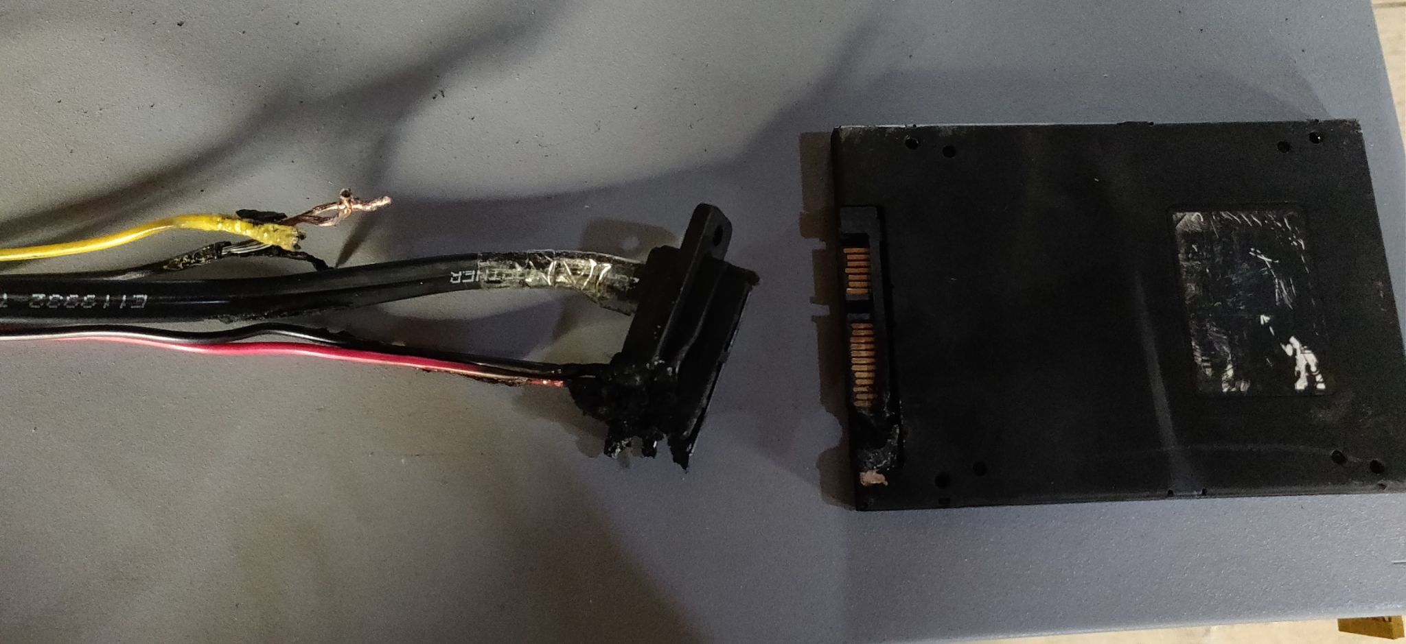

fred5976 Posté(e) Juin 22, 2022 Posté(e) Juin 22, 2022 Effectivement, c'est la norme domestique, mais si tu regardes les liens que j'ai mis, tu verras que les règles de dimensionnement industrielles sont plus que proches. Après, sincèrement libre à toi de mettre du 0.75² avec 20A au cul. Mais le mieux, c'est le retour d'expérience, et surtout pourquoi j'insiste sur les sections de câbles, la sécurité, faire attention si cable rigide ou souple, Et mettre des bretelles en plus du parachute. Alors hier, en début d'après midi, mon fils arrive dans mon bureau tout affolé. "Papa, il y a de la fumée bizarre, viens vite". J'arrive, effectivement, une légère fumée, mais une odeur de plastique, je controle chaque pièce, chaque prise, rien. Mais l'odeur est persistante. Bref, je tourne partout. Et puis, l'odeur devient plus prenante en m'approchant de l'ordi de madame. Je vous laisse admirer les photos
Yellow T-pot Posté(e) Juin 22, 2022 Auteur Posté(e) Juin 22, 2022 (modifié) Le 22/06/2022 at 11:16, 007 a dit : alors je ne comprend pas quand tu a écrits : 350/30, ça fait bien 11,66 A, non ? Dérouler oui dans l'hypothèse d'une nouvelle alimentation spécifique pour le plateau de 350W en 30V donc avec I=11,66 A avec pilotage par un mosfet. Avec cette alim en 30V, je passe la puissance du plateau à 334W. (Edit: la mesure de la résistance du plateau avec mon multimètre à 3 balles est de 2,7 à 2,8 ohm...les 334W sont calculés avec 2,7) Modifié (le) Juin 22, 2022 par Yellow T-pot

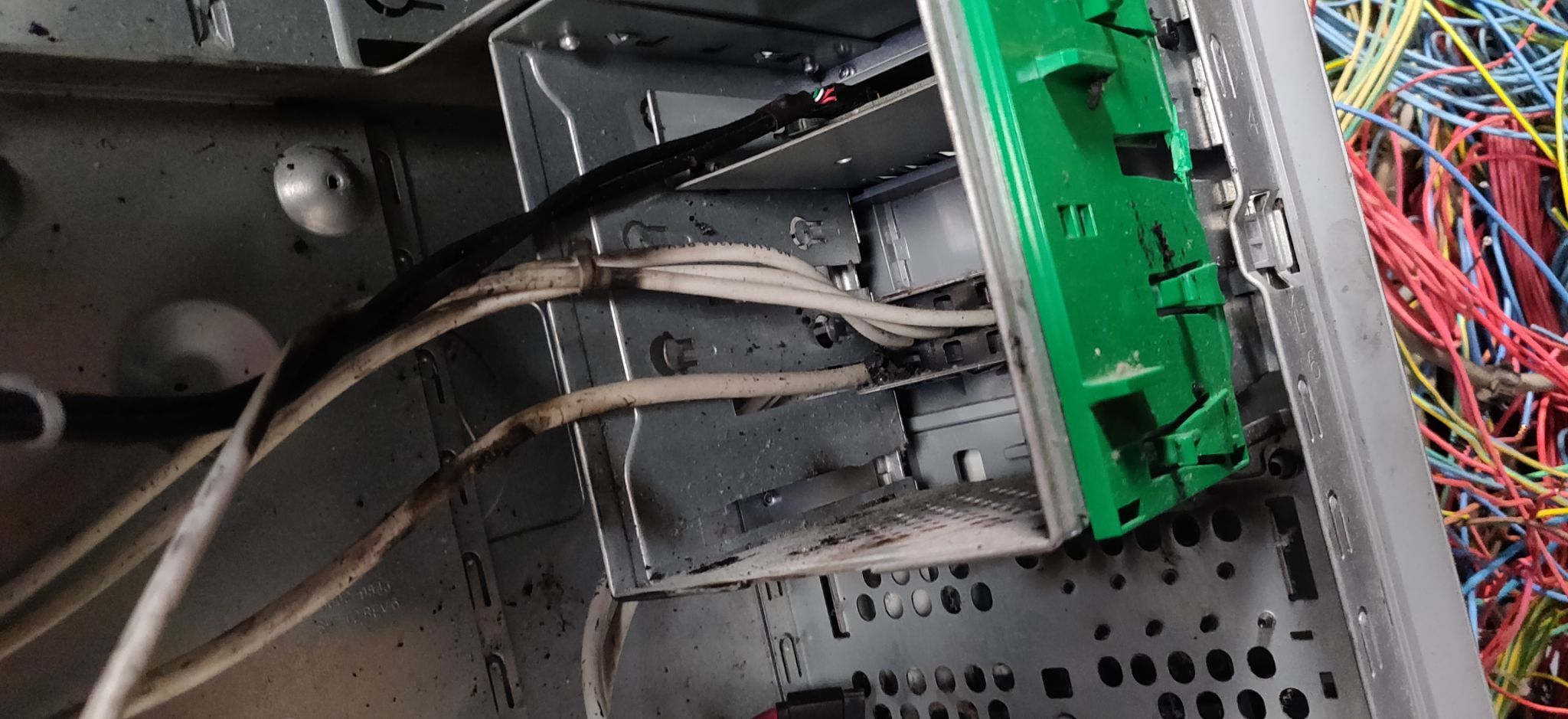

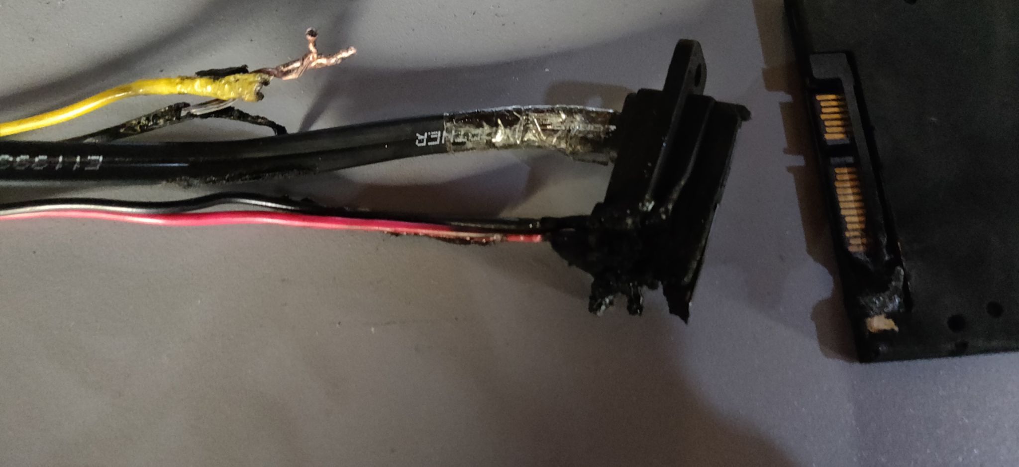

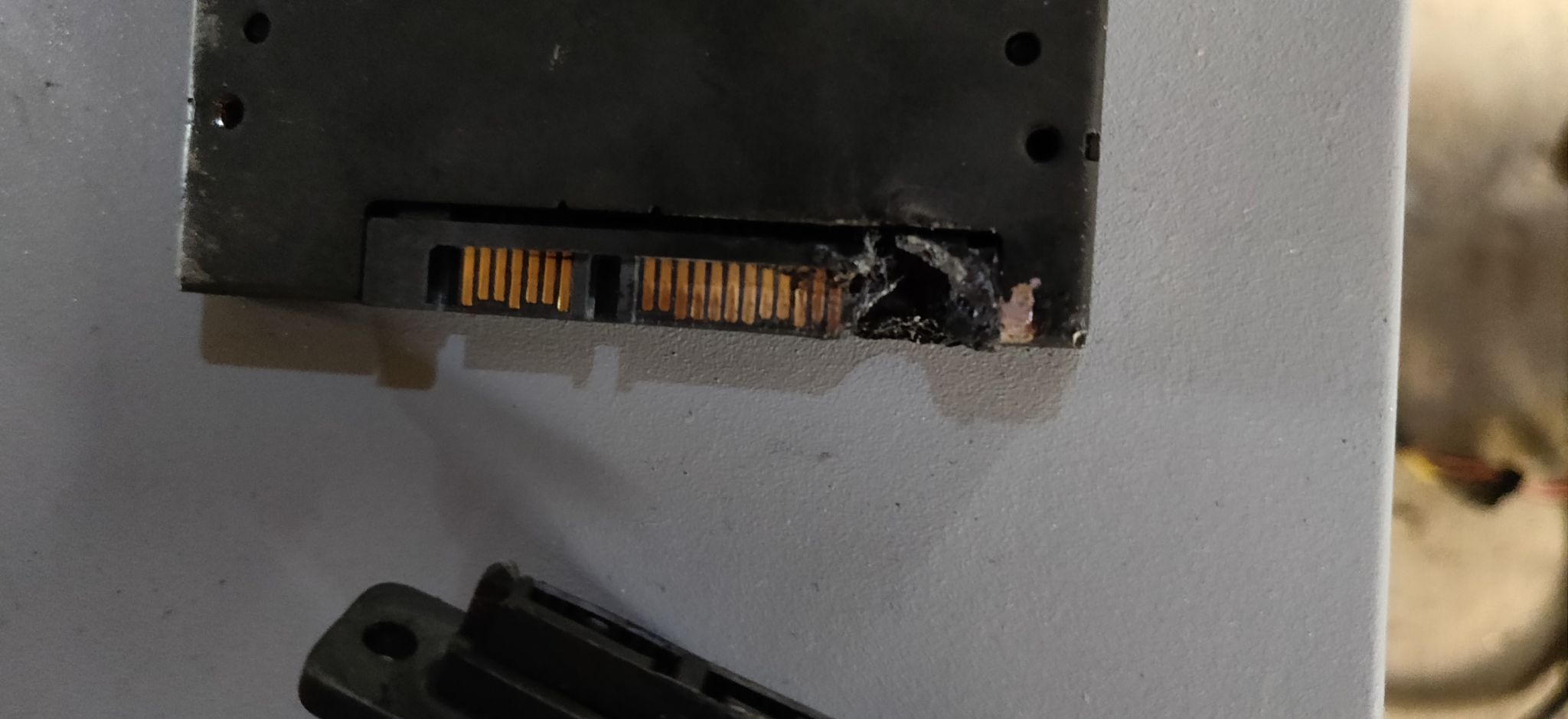

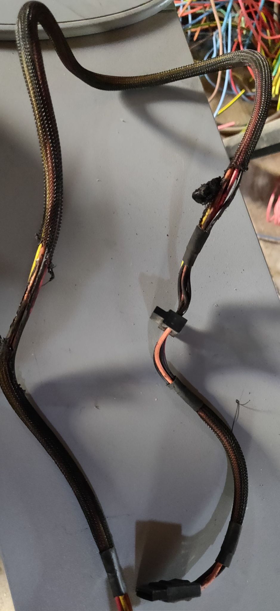

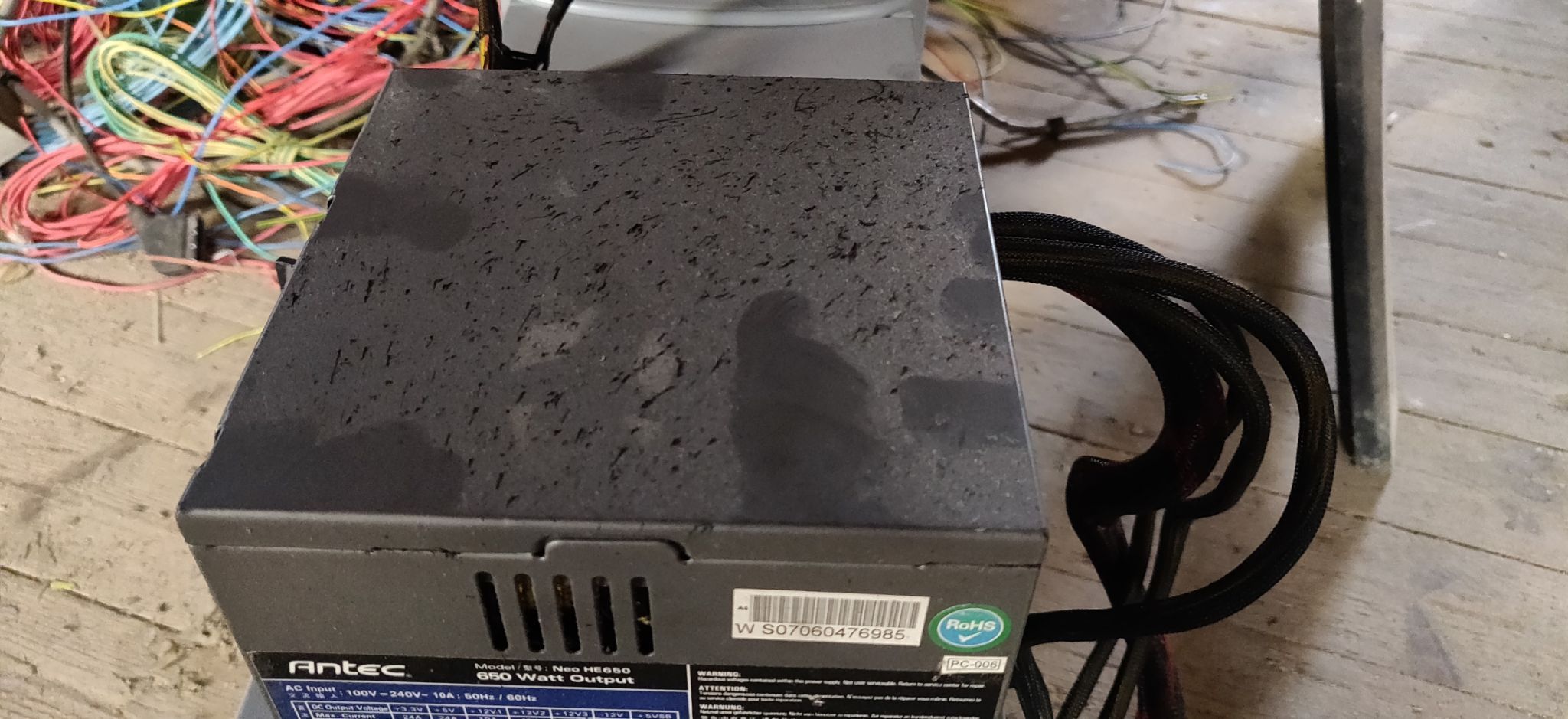

fred5976 Posté(e) Juin 22, 2022 Posté(e) Juin 22, 2022 Ha, j'oubliais, c'est une ligne 19A maxi. les fils ont fondu sur plus de 5 cm. Le cable est du 10AWG d'environ 1² donc pile dans la norme indus. Alors sincèrement, pinaillé sur le fait que dans l'industrie on peut peut être mettre moins. Pardon, je m'emporte, mais depuis hier, je me dis que heureusement qu'on était à la maison.
Yellow T-pot Posté(e) Juin 22, 2022 Auteur Posté(e) Juin 22, 2022 Le 22/06/2022 at 12:01, fred5976 a dit : Je vous laisse admirer les photos Dérouler Effectivement, maintenant il va marcher beaucoup moins bien
fred5976 Posté(e) Juin 22, 2022 Posté(e) Juin 22, 2022 (modifié) Le 22/06/2022 at 12:10, Yellow T-pot a dit : Effectivement, maintenant il va marcher beaucoup moins bien Dérouler Et ben, tu serais épater, mais le SSD fonctionne, j'ai récupéré toutes les données hier soir. Mais dans le doute, l'alim, les cables et le SSD vont aller à la poubelle, parce que bizarrement, les fusibles dans l'alim n'ont pas sauté. Et a priori, il y avait un faux contact sur le SATA. Désolé encore de pourrir ton post, mais dans ton projet, on parle d'augmenter tension et intensité. Et qu'on le veuille ou non, il faut prendre des précautions. Et si vous regardez le tableau de l'alim, la ligne ne fournissait que 12V et 19A. Modifié (le) Juin 22, 2022 par fred5976

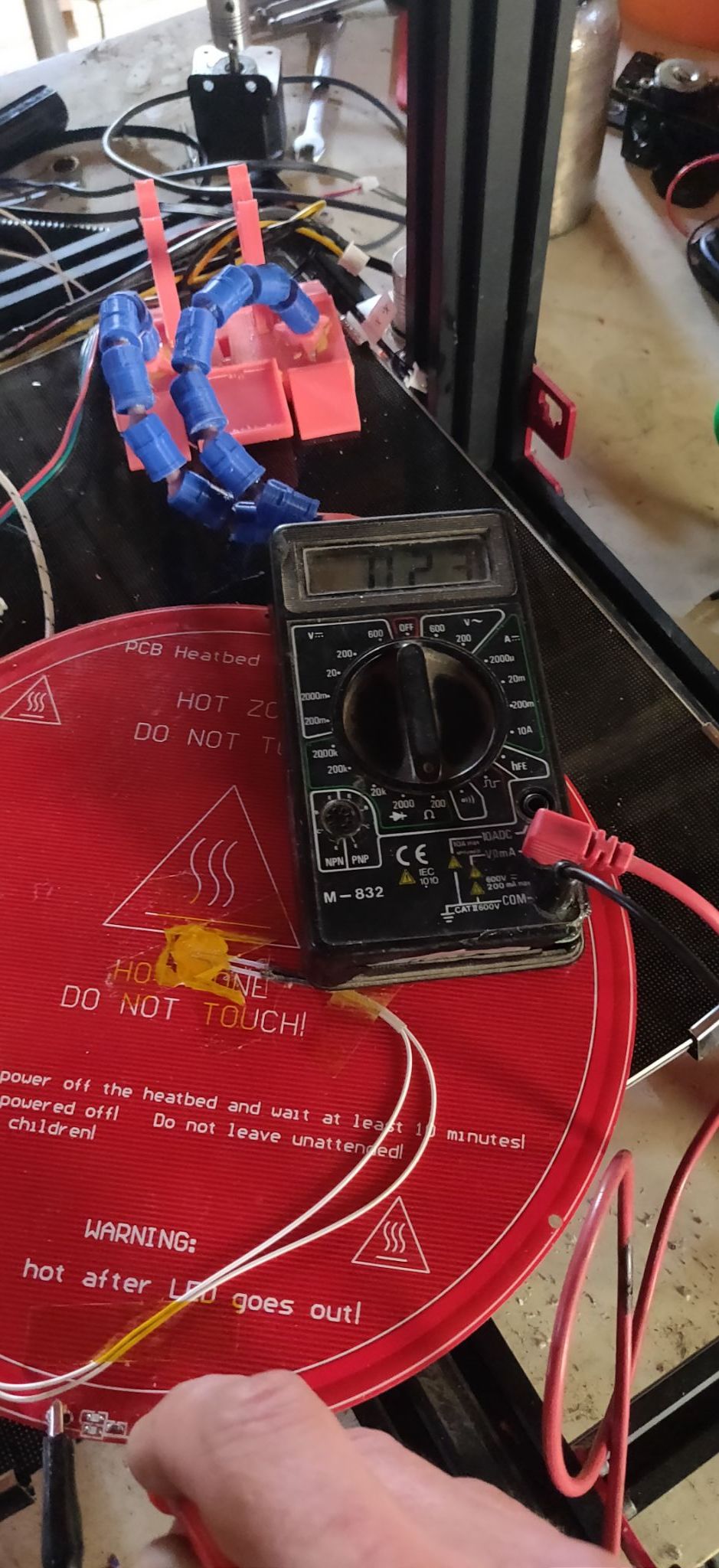

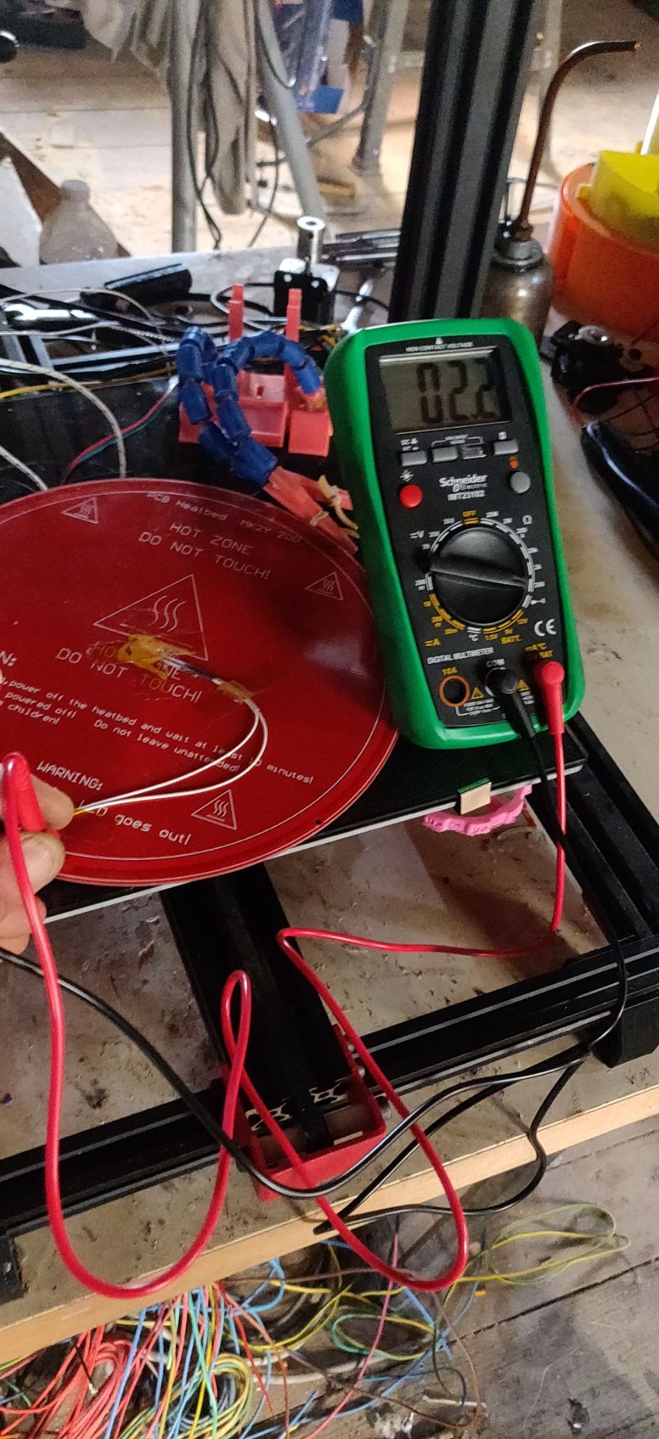

fred5976 Posté(e) Juin 22, 2022 Posté(e) Juin 22, 2022 (modifié) Ben @007, c'est ça le hic de départ, @Yellow T-pota mesuré la résistance de son bed, parce qu'il trouvait le temps de chauffe long. Il a trouvé entre 2.7 et 2.8Ohms (soit 205W sous 24Vcc) Ceux qui ont des 330, ont mesuré entre 2.1 et 2.2Ohms (soit environ 250W sous 24Vcc). Et visiblement les 330 et 400 ont la même alim, une 360W D'où l'approche logique et mathématique de Yellow, d'augmenter la tension, pour augmenter la puissance, mais sans affecter la tension d'alimentation de sa CM afin d'avoir un ratio puissance/surface identique aux 330 (soit environ 350W). J'ai bien résumé?? Modifié (le) Juin 22, 2022 par fred5976 1
Invité Posté(e) Juin 22, 2022 Posté(e) Juin 22, 2022 (modifié) Le 22/06/2022 at 13:18, fred5976 a dit : Ben @007, c'est ça le hic de départ, @Yellow T-pota mesuré la résistance de son bed, parce qu'il trouvait le temps de chauffe long. Il a trouvé entre 2.7 et 2.8Ohms (soit 205W sous 24Vcc) Ceux qui ont des 330, ont mesuré entre 2.1 et 2.2Ohms (soit environ 250W sous 24Vcc). Et visiblement les 330 et 400 ont la même alim, une 360W D'où l'approche logique et mathématique de Yellow, d'augmenter la tension, pour augmenter la puissance, mais sans affecter la tension d'alimentation de sa CM afin d'avoir un ratio puissance/surface identique aux 330 (soit environ 350W). J'ai bien résumé?? Dérouler Le problème c'est que vous n'avez pas les appareils de mesures capables de faire ces mesures (et je suis aussi expert en test automatique) et pour exemple chez moi avec la même alimentation EDF j'ai des pièces avec des ampoules 60W et d'autre avec 100W Avec une alim de 24V qui passe a 30, a la place d'attendre 13 minutes il attendras 10 minutes! de plus comme la partie chauffante s'arête a 2 cm avant le bort du plateau pour les très grandes pièces il faudra toujours attendre 30 minutes avant de lancer le print sinon les extrémités vont ce décoller (parfois de plus de 5mm) Modifié (le) Juin 22, 2022 par 007

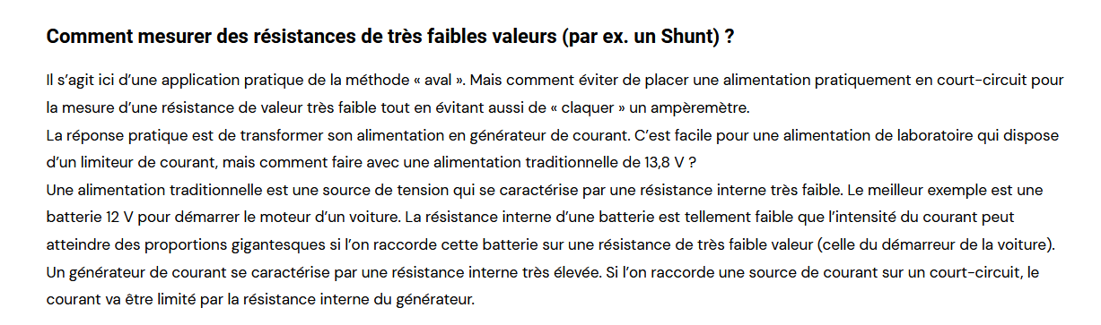

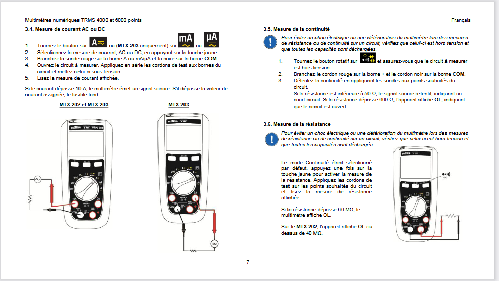

fred5976 Posté(e) Juin 22, 2022 Posté(e) Juin 22, 2022 https://www.fluke.com/fr-fr/apprendre/blog/multimetres-numeriques/comment-mesurer-la-resistance https://www.chauvin-arnoux.com/sites/default/files/D00XOO25.PDF Bon ben, Fluke, Chauvin Arnoult, Metrix, schneider sont des salauds, ils vendent des appareils avec des indications fausses. J'ai un IMT23102, parce que mon metrix avait rendu l'ame. Je suis content d'apprendre que c'est de la merde et visiblement feu mon metrix aussi.
Invité Posté(e) Juin 22, 2022 Posté(e) Juin 22, 2022 (modifié) Le 22/06/2022 at 13:56, fred5976 a dit : https://www.fluke.com/fr-fr/apprendre/blog/multimetres-numeriques/comment-mesurer-la-resistance https://www.chauvin-arnoux.com/sites/default/files/D00XOO25.PDF Bon ben, Fluke, Chauvin Arnoult, Metrix, schneider sont des salauds, ils vendent des appareils avec des indications fausses. J'ai un IMT23102, parce que mon metrix avait rendu l'ame. Je suis content d'apprendre que c'est de la merde et visiblement feu mon metrix aussi. Dérouler Dans tout il y a des domaines de définition (ou ici d'exploitation) pour faire des mesure inferieure a 5 ohm (comme déjà dis plus haut il faut des appareils de mesure 4 fils) Les appareil de mesures déjà (ci c'est vraiment un appareil de mesure il sont de clase 1, 2... (si rien de marqué poubelle ou juste bon pour voir qu'il y a quelque choses ou rien) Sens l'astuce donner plus haut impossible de mesurer une résistance < 5 ohm avec un appareil grand public Matrix ou autre (Citroën a vendu des 2 chevreaux et de BM ce n'est pas parce que il y a marque Citroën que la 2ch est une BX (tu a toujours les mêmes erreurs d'approche) je ne suis pas agressif envers toi, bien au contraire (sinon je ne perdrais même pas de temps a te parler) j'essaye de te monter des choses (tu te poses pas mal de questions et c'est bien, c'est pour cela que je te montre le max de chemin) Tu sais les amis ce n'est pas ceux qui te disent toujours oui oui tu a raison, mais ceux qui peuvent te dire je crois que la tu te trompe (a toi de montrer l'inverse et tout le monde évolueras) Modifié (le) Juin 22, 2022 par 007 add in

fred5976 Posté(e) Juin 24, 2022 Posté(e) Juin 24, 2022 Le 20/06/2022 at 23:17, 007 a dit : Il faut des appareil de mesure 4 fils (2 pour la génération de courant et 2 pour la mesure ). Dérouler Merci pour le retour @007, C'est bête qu'on ne vois pas le montage. Donc ton plateau fait 527W sous 24V Après je pinaille, mais si tu mets 3 résistances identiques qui ont chacune +/-5% de tolérances, ça ne peut pas faire 3R +/-5% Enfin je ne suis pas expert mais 3 résistances R en série à +/-5% ça fait Req=(R1+/-5%R1)+(R2+/-5%R2)+(R3+/-5%R3) Donc Req=3*R+(-/+5%R1)+(-/+5%R2)+(-/+5%R3) on je me trompe. J'avais cru comprendre dans ce que tu écrivait que c'était ce type de montage qui était le plus fiable (mesure de tension + mesure de courant) pour déterminer la résistance avec fiabilité (extrait de https://on5vl.org/methodes-de-mesures-de-resistances/) Mais dans ce que tu écris, on ne vois pas la mesure de courant!!
Invité Posté(e) Juin 24, 2022 Posté(e) Juin 24, 2022 (modifié) Le 24/06/2022 at 09:33, fred5976 a dit : Merci pour le retour @007, C'est bête qu'on ne vois pas le montage. Donc ton plateau fait 527W sous 24V Après je pinaille, mais si tu mets 3 résistances identiques qui ont chacune +/-5% de tolérances, ça ne peut pas faire 3R +/-5% Enfin je ne suis pas expert mais 3 résistances R en série à +/-5% ça fait Req=(R1+/-5%R1)+(R2+/-5%R2)+(R3+/-5%R3) Donc Req=3*R+(-/+5%R1)+(-/+5%R2)+(-/+5%R3) on je me trompe. J'avais cru comprendre dans ce que tu écrivait que c'était ce type de montage qui était le plus fiable (mesure de tension + mesure de courant) pour déterminer la résistance avec fiabilité (extrait de https://on5vl.org/methodes-de-mesures-de-resistances/) Mais dans ce que tu écris, on ne vois pas la mesure de courant!! Dérouler pour moi I = 0.88/1.5 = 0.5866666 aux bornes de la 1.5ohm c'est bien en résultat une mesure de courant (par contre ci tu regarde bien la doc des voltmètres tu verras que la meilleur précision c'est en volt de plus pour le précision (je n'ai même pas regarder ce que tu a écrit! mais dans la nature de la construction d'une résistance si on dis 5% c'est parce que certaines sont a +5% et d'autre a -5% et pour ce que si l'on regarde ici cela n'a absolument aucune importance par rapport aux 2.8 tu annonçais (presque 50%) Tu ne pause pas les bonnes questions! Alors je vais te donner quelques pistes! le Rdson résistance drain source quand le transistor est "on" est différents en fonction des mosfets et dépend le la température de 1 ohm a 20° on a 2 ohm a 100° (et je parle ici de la température du mosfet sur la carte mère pas du plateau) alors ici pour ma X5sa l'alim généré 24.2V au bornes des contacts Bed sorti carte mère 24V donc après perte en tension du mosfet 200mv (encore une fois TRONXY métrise sont domaine! le mosfet est adapté a sont utilisation Les cartes V6 sont bien!) les fils de câblages sont des AWG 14 graver sur les fils (normes) après tu regarde ce que tu veux mais 14 AWG soit 15A max pour alim de puissance 32 ampères pour autres ici ce n'est pas une alim (pas 15 ampères 365 jours pas ans 24h/24) donc 32 ampères max (Les fils, ils sont après 2 minutes très légèrement chauds (mais beaucoup moins qu'une tête de forage (pétrole) 300° voir http://hyperphysics.phy-astr.gsu.edu/hbase/Tables/wirega.html pour les I AWG... ici le courant est de 24*24 /1.097 = 21.879 A! (pendant 2 minutes (l'alim tien! elle est chinoise) (pour une température pièce de 25° et de chauffe 60°)) et loin des 32A Pour info ces mesures sont faites pour une chauffe du plateau uniquement! Pour un début d'impression (donc plateau plus tête) l'alim écroule de 24.2 a 24.1 V... Et ici je ne te donne que 1% des info qu'il faut connaitre pour faire de l'électronique Arrête en public pose moi des questions en priver, je te promet de répondre(après libre a toi de vouloir développer un point en public, mais prend le temps de développer tes arguments (moi ça fais 40 ans que je fais de l'électronique)) ET DIS TOI BIEN QUE 90% des Prof ne savent pas, que après le BAC on te dis que tout ce que tu as appris c'est faux (juste pour former ton esprits a une certaine forme de raisonnement (mais les électrons vont du - vers le +, la foudre monte...) Modifié (le) Juin 24, 2022 par 007

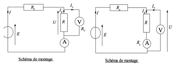

KpDp_3D Posté(e) Juin 24, 2022 Posté(e) Juin 24, 2022 Juste pour ne pas laisser une erreur dans une formule trainer dans un message, P=U²/R et pas U/R² comme tu l'as écrit @fred5976. Pour mesurer de faibles résistances, il faut un appareil de labo qui coute plus cher que nos bécanes. J'avais dans un autre post suggéré d'alimenter la résistance du bed avec une alim séparée, étudier si on pouvait le faire en alternatif .. Quelqu'un m'a judicieusement fait remarqué qu'il existait des Bed en 230V. Çà doit régler le pb puisque le courant sera faible (avec 2A on a 500W) et là le 1mm² suffit) , même si l'isolation doit être à surveiller. 1
Invité Posté(e) Juin 24, 2022 Posté(e) Juin 24, 2022 (modifié) Le 24/06/2022 at 13:09, KpDp_3D a dit : Pour mesurer de faibles résistances, il faut un appareil de labo qui coute plus cher que nos bécanes. Dérouler ou le fabriquer soi même comme je l'ai fait il y a une vingtaine d'année à base d'un pont de wheatstone avec des résistance standard, quoique triées pour avoir des valeurs identique et d'une simple pile de 9V je mesure la continuité des pistes sur cartes électronique sans risque de destruction des composants , et sans jamais etre gêner par les retours intempestifs de composants de très faible impédance la tension aux bornes de mesure est inférieur à 0,015V et donne une valeur très précise par contre, il est évident que le contact a l'endroit de la mesure se doit d'être "parfait" sous peine d' énormes erreurs Modifié (le) Juin 24, 2022 par Patrick76
