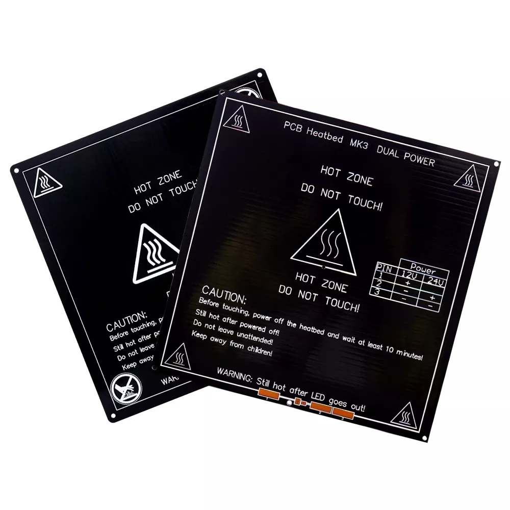

fred5976 Posté(e) Juin 20, 2022 Posté(e) Juin 20, 2022 Mais @Yellow T-pot, comme tu as de grandes mains. et propres et tout. Plus sérieusement, je vais vérifier un truc. Black 24V 330mm Aluminum Alloy Heatbed Board (tronxyonline.com) Sur mes beds, il y a 4 "pistes", mais seules les 2 extremes sont soudées et sur le tien, c'est comme si il n'y avait que 2 pistes seulement? Tu as touché aux soudures ou c'est stock? Je sais que ça peut être chiant, il faudrait peut être dessouder les fils, nettoyer les pistes, et prendre la mesure entre les pistes extremes?
Yellow T-pot Posté(e) Juin 20, 2022 Auteur Posté(e) Juin 20, 2022 (modifié) Il y a 6 heures, fred5976 a dit : Sur mes beds, il y a 4 "pistes", mais seules les 2 extremes sont soudées et sur le tien, c'est comme si il n'y avait que 2 pistes seulement? Tu as touché aux soudures ou c'est stock? Hello, il n'y a qu'une piste sur la nappe chauffante de mon plateau et les soudures sont d'origine. Modifié (le) Juin 20, 2022 par Yellow T-pot
fred5976 Posté(e) Juin 20, 2022 Posté(e) Juin 20, 2022 Pardon, par 4 pistes , je voulais parle de ça , alors que sur ton lit on voit ça
Yellow T-pot Posté(e) Juin 20, 2022 Auteur Posté(e) Juin 20, 2022 oui j'avais décodé que 4 pistes voulait dire 2 pistes donc 4 bornes de soudure Si tu testes entre les 2 bornes centrales sans soudure, tu dois avoir une continuité non ?
fred5976 Posté(e) Juin 20, 2022 Posté(e) Juin 20, 2022 J'en sais rien, pour moi, les 2 bornes centrales c'était pour raccorder une led ou pour ceux qui sont compatibles 12/24V d'ou l'indication
Yellow T-pot Posté(e) Juin 20, 2022 Auteur Posté(e) Juin 20, 2022 (modifié) Mon niveau d'anglais n'est guère meilleur que mon niveau en élec mais le "Warning: still hot after LED goes out!" je l'aurais plutôt compris dans le sens: "Attention, le plateau reste chaud après l'arrêt de l'imprimante!" (à moins que tu sois encore en mode 5eme degré ). A voir comme ça , ça ressemble à 2 pistes indépendantes dont 1 seule est utilisée., il serait intéressant de voir la résistance des 2 pistes. Modifié (le) Juin 20, 2022 par Yellow T-pot
fred5976 Posté(e) Juin 20, 2022 Posté(e) Juin 20, 2022 Alors pas loin pour la traduction "ATTENTION: Toujours chaud après que la LED soit éteinte". J'ai parcouru pas mal de site pour trouver des bed soudés comme le tien, mais rien, même les sites Tronxy ont 2 pistes centrales non soudées. Alors, erreur de conception, ou évolution, no lo so

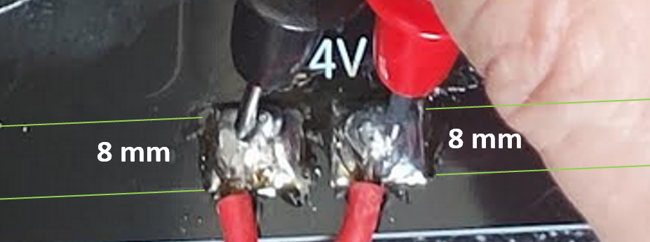

Invité Posté(e) Juin 20, 2022 Posté(e) Juin 20, 2022 Bonjour a tous, Attention les appareils de mesures du commerce (qui ne sont pas des appareils de labo) sont très très imprécis pour des mesure de résistance inférieures a 5 ohm Surtout pour les appareils a bouton rotatif. Il sufis de ce mettre sur la plus petite gamme de cour circuiter les sondes et de lire (il n'y auras pas zéro! pire si on change de gamme et que l'on revient a la plus petit, la valeur lu peut être du simple au double) Il faut des appareil de mesure 4 fils (2 pour la génération de courant et 2 pour la mesure ). Ou plus simplement acheter une résistance (de précision suivant le besoin 1%, 5% ou 10%) proche de la valeur a mesurer, on connecte les 2 résistance en séries, on alimente plutôt en basse tension (5v ou 1V c'est bien) .Puis on mesure la tension aux bornes des 2 et après d une seule et on applique l'équation qui vas bien. Ici simple mais pour les fortes résistances il faut tenir compte le la résistance de l'appareil de mesure (normalement 20 K ohm pour l'appareil sur la photo plus haut) qui est en parallèle et qui ce déplace a chaque mesures Sinon avec le temps les résistances augmentes (c'est comme une rivière et pendant un morceau(la résistance), elle est plus étroite! Avec le temps l'eau élargie le sillon et donc elle est moins freinée). Il y a une similitude parfaite entre l'eau et l'électricité (les équations sont les mêmes!) R deviens plus grand donc P diminue. Mais il faut des dizaines d'années d'utilisations sinon la panne c'est circuit ouvert (donc plus de chauffe!) Apres pour diminuer le temps de chauffe, une alim de 30V ou 48V feras l'affaire. Il n'y auras pas de problème de destruction du plateau tanque la régulation de température (contrôlé par la carte mère) fonctionnera! Une des sorties du micro de la carte mère est connecté a la gâchette d'un MOSFET (généralement celui-ci tire a zéro sa sortie qui est connecté au plateau (l'autre coté du plateau est au plus) Donc 2 solutions : un relais classique commande bobine 24V ici et courant de commutation DC de 60A(plutôt 100) minimum! (plus de 100€) un relais statique DC (attention beaucoup plus rare que les AC et sur beaucoup de cites chinois, ils annoncent DC alors que ce sont des AC il faut bien regarder la réf et cherche sur internet le datasheet) Bref si on veut vraiment réduire le temps de chauffe, c'est le plateau 220V avec un relais statique AC qui sera plus adapté Bon amusement et bonne journée

fred5976 Posté(e) Juin 21, 2022 Posté(e) Juin 21, 2022 @Yellow T-pot, tu as toutes les solutions dans les mains. Après, il faut aussi voir le cout de chacune. Après je sais que j'insiste, mais de mon coté, cette histoire des pistes soudées en 2+2 sur ton plateau me turlupinais. Alors, j'ai regardé sur mon plateau de 330 et mesuré la résistance entre les 2 pistes non soudées. Et j'obtiens 2.3 ohms. Ensuite j'ai mesuré entre le "-" soudé et celle libre juste à coté, j'oscille entre 0.1 et 0.2 ohm La même mais coté "+", j'obtiens 0.2. Et là, je suis dans le flou, ou alors j'ai totalement tord, Il n'y pas 2 résistances, et donc qu'une seule résistance de chauffe et il y a 2 pistes pour le "-" et 2 pour le "+". J'étais parti dans l'idée qu'il y avait peut être un ajout de résistances pour justement pouvoir mettre une led sur les pistes restantes. La conclusion, ben peut importe comment c'est soudé :-).
Invité Posté(e) Juin 21, 2022 Posté(e) Juin 21, 2022 (modifié) il y a 28 minutes, fred5976 a dit : @Yellow T-pot, tu as toutes les solutions dans les mains. Après, il faut aussi voir le cout de chacune. Après je sais que j'insiste, mais de mon coté, cette histoire des pistes soudées en 2+2 sur ton plateau me turlupinais. Alors, j'ai regardé sur mon plateau de 330 et mesuré la résistance entre les 2 pistes non soudées. Et j'obtiens 2.3 ohms. Ensuite j'ai mesuré entre le "-" soudé et celle libre juste à coté, j'oscille entre 0.1 et 0.2 ohm La même mais coté "+", j'obtiens 0.2. Et là, je suis dans le flou, ou alors j'ai totalement tord, Il n'y pas 2 résistances, et donc qu'une seule résistance de chauffe et il y a 2 pistes pour le "-" et 2 pour le "+". J'étais parti dans l'idée qu'il y avait peut être un ajout de résistances pour justement pouvoir mettre une led sur les pistes restantes. La conclusion, ben peut importe comment c'est soudé :-). Salut Fred, Sur m'a X5SA Pro les soudure sont pas visibles (sous la partie isolante(réfléchissante)). Non je crois que tu a raison c'est normalement 2 résistances(montage série ou parallèle suivant le câblage). Enfin je trouve cela plus logique. Mais méfiances avec les mesures de résistance faible. Fais plutôt des mesures de tension pendant la chauffe! Fais attention de ne pas glisser pendant les mesures tu risque de griller le mosfet de la carte mère. Le mieux c'est de souder des fils de mesures. Ou attend je vais voir si je trouve sur ali des photos (sans isolant, plateau seul) j'ai trouvé un exemple ici Plateau chauffant pour imprimante 3D, pièces en aluminium, support chauffant, accessoires de Plate forme chauffante, 220mm 300mm, MK2A MK3 MK2B | AliExpress Donc le 1 c'est le point milieu si on nome r2 la résistance 1-2 et r3 celle 1-3 en alimentant 1 +12 et "2 et 3" - du 12V r2 et r3 ont chacune 12V si on alimente 24v entre 2 et 3 r2 a 24/2 soit 12v et idem pour r3 Modifié (le) Juin 21, 2022 par 007
fred5976 Posté(e) Juin 21, 2022 Posté(e) Juin 21, 2022 Il y a 18 heures, fred5976 a dit : Pardon, par 4 pistes , je voulais parle de ça , alors que sur ton lit on voit ça @007, je suis dans la config de la première photo, et j'ai 2.2 Ohms. C'est pour ça que j'avais suggéré de dessouder les fils (voir l'autre photo), nettoyer les pistes et checker la résistance entre les pistes les plus extérieures (comme si c'était raccordé comme la première photo)
Invité Posté(e) Juin 21, 2022 Posté(e) Juin 21, 2022 il y a 12 minutes, fred5976 a dit : @007, je suis dans la config de la première photo, et j'ai 2.2 Ohms. C'est pour ça que j'avais suggéré de dessouder les fils (voir l'autre photo), nettoyer les pistes et checker la résistance entre les pistes les plus extérieures (comme si c'était raccordé comme la première photo) La différence entre le 2 plateaux c'est commercial (mais pas mal honnête ici!) au début 12v puis évolution en 24V pour réduire le courant nouveau plateau mieux en vente! Puis lorsque le pas est fais chez les acheteurs, pour réduire les couts de productions (donc les augmenter bénéfices) nouveau plateaux qui fais les 2! Ce qu'il y a de bien chez TRONXY c'est justement ces adaptations par rapport aux remarques des utilisateurs
Yellow T-pot Posté(e) Juin 21, 2022 Auteur Posté(e) Juin 21, 2022 (modifié) Il y a 3 heures, 007 a dit : Mais 8mm cela m'étonne avant c'étais plutôt 2 a 3 mm, c'est surement uniquement la partie raccordement qui est aussi large! Hello @007, non c'est bien toute la piste qui fait 8 mm de large ! On ne le voit pas très bien sur ma photo mais cette largeur est constante de bout en bout. Il y a 2 heures, fred5976 a dit : @Yellow T-pot, tu as toutes les solutions dans les mains. Après, il faut aussi voir le cout de chacune. Hello Fred, pour l'alim, je ne vais pas me ruiner. le SSR, j'en ai besoin dans les 2 solutions. Modifié (le) Juin 21, 2022 par Yellow T-pot

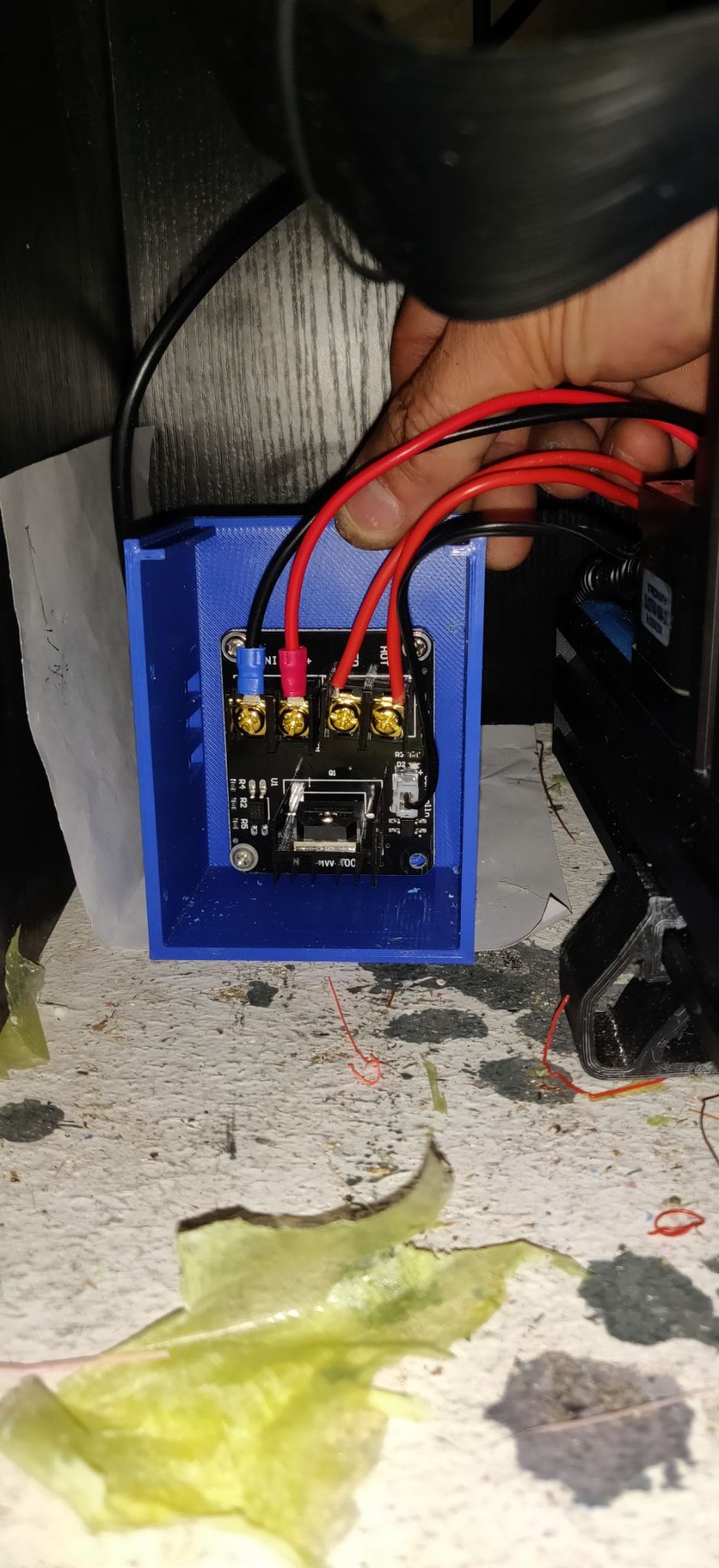

fred5976 Posté(e) Juin 21, 2022 Posté(e) Juin 21, 2022 Non, c'est sur, si tu restes en 24V, Le mosfet est plus adapté J'ai pris cela, pour une question de rapidité Quimat Mosfet Module de Puissance Courant de lit Chauffant pour Securiser Imprimante 3D : Amazon.fr: Commerce, Industrie et Science Et j'ai réussi à les mettre au plus près de mes cartes mères, sans bidouiller . Ca c'est sur ma XY-2. et j'ai fait de même pour les X5SA. Et le boitier, je l'ai trouvé sur thingiverse, mais impossible de retrouver l'adresse mosfet_base.stl
Invité Posté(e) Juin 21, 2022 Posté(e) Juin 21, 2022 Il y a 5 heures, Yellow T-pot a dit : Hello @007, non c'est bien toute la piste qui fait 8 mm de large ! On ne le voit pas très bien sur ma photo mais cette largeur est constante de bout en bout. Hello Fred, pour l'alim, je ne vais pas me ruiner. le SSR, j'en ai besoin dans les 2 solutions. Yello, les 2 pistes que tu voir sont des pistes de distributions, elles ne doivent pas chauffer car sinon les fils se dessouderais (elles font généralement le tour du plateau PCB). Apres les pistes chauffantes qui zigzagues sur le plateau sont elles plus petites Sinon ton alim me parais faible 11.7A! je regarde de plus prêt
Yellow T-pot Posté(e) Juin 21, 2022 Auteur Posté(e) Juin 21, 2022 (modifié) Il y a 14 heures, 007 a dit : Pour info il est aussi possible d'utiliser des MOSFETS mais pour cela il faut faire un montage avec un transistor inverseur (ou photo coupleur). Hello @007, j'ai pris ce mosfet: Caractéristiques techniques MKS MOS+ V1.1: Courant maximum: 30A Courant de pointe maximum: 230A Tension pour signal d'entré: de 5 à 24V DC il y a 10 minutes, 007 a dit : Apres les pistes chauffantes qui zigzagues sur le plateau sont elles plus petites non, non, j'ai contrôlé. Le zig zag est aussi en 8 mm il y a 10 minutes, 007 a dit : Sinon ton alim me parais faible 11.7A! je regarde de plus prêt 350/30, ça fait bien 11,66 A, non ? Actuellement le plateau exploite environ 205W en 24V...en 30V on arrive à 334W, ça me semble raisonnable. Modifié (le) Juin 21, 2022 par Yellow T-pot
Invité Posté(e) Juin 21, 2022 Posté(e) Juin 21, 2022 (modifié) Il y a 6 heures, Yellow T-pot a dit : Hello @007, j'ai pris ce mosfet: Caractéristiques techniques MKS MOS+ V1.1: Courant maximum: 30A Courant de pointe maximum: 230A Tension pour signal d'entré: de 5 à 24V DC non, non, j'ai contrôlé. Le zig zag est aussi en 8 mm 350/30, ça fait bien 11,66 A, non ? Tu est sur que ton plateau fait 350W ? si oui sous 24V : p=U*I =R*I^2= U^2/R => R = 1.646 => I = 14.58A [si tu veut mesurer je te conseille ceci (2.03€) : https://www.amazon.fr/5x-R%C3%A9sistance-m%C3%A9tal-1-5ohm-266res662/dp/B089XG2RYJ/ref=sr_1_47?crid=1GPVRLJYHUNYF&keywords=resistance+1.5+ohm&qid=1655868953&sprefix=resistance+1.5+ohm%2Caps%2C55&sr=8-47 il te faut une pile 1.5V une résistance 1.5 ohm 1% 1W (celles ci-dessus font 2W mais sont moins chères que les 1W) et ton voltmètre ] sous 30V : I= 30/1.646 = 18.22A soit une alim de 30V 20A et je ne comprend pas pourquoi tu veux faire cette modif ! Pour le Mosfet a mon avis il est ok, il a un bon radiateur. Je n'arrive pas a trouver les réf des composants et donc a vérifier Bonne journée Modifié (le) Juin 22, 2022 par 007
Yellow T-pot Posté(e) Juin 22, 2022 Auteur Posté(e) Juin 22, 2022 Il y a 12 heures, 007 a dit : Tu est sur que ton plateau fait 350W ? non, comme indiqué plus haut, il doit faire dans les 205W avec une résistance de 2,8 Ohm ce qui correspond à 24²/2,8.
