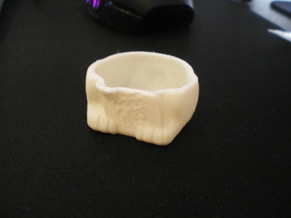

Mon problème c'est le timing de la transition "phase 4 -> phase 5" : entre le moment où la buse est "collée" au support et où je choisis le fichier, le filament fondu est déjà en train de couler et durcir à vue d’œil, et comme l'espace entre la pointe et la plaque est minime, j'ai l'impression que ça a tendance à boucher avant que la buse ne fasse le trajet pour aller au centre du plateau.
Jusqu'à présent, j'ai pu faire mes deux premières impressions nickel, mais au cours de la troisième, quand je suis revenu voir, la buse bougeait dans le vide quelques millimètres trop haut et ne déposait plus rien (il y avait encore beaucoup de filament), du coup j'ai arrêter complètement pour la nettoyer avec la tige en métal fournie car je pensais qu'elle était bouchée. Et depuis, je n'arrive plus à faire en sorte que la matière adhère correctement au centre du plateau (soit ça se décolle, soit il n'y a pas assez de pla fondu qui sort).
Comme je suis perdu, il y a plein de causes possibles qui me viennent à l'esprit comme : la buse se bouche rapidement à la phase 4 et repousse le plateau, bousillant ainsi les réglages; le plateau ne chauffe pas assez donc zéro adhérence (j'ai remarqué qu'il passait à 45 °C automatiquement malgré mon réglage à 60 °C); peut-être que même si je ne le remarque pas, il y a un mini courant d'air qui vient perturber l'impression (fenêtres et porte fermée, mais mon bureau est face à une sorte de baie vitrée couverte par un rideau); ou alors j'ai eu de la chance pour les deux bonnes impressions et en fait je procédais n'importe comment depuis le début...

-> Ok. J'avais un gros doute, car j'étais en train d'imprimer une pièce, tout allait bien pendant environ 1 heure, puis j'ai entendu un gros bruit suspect, et quand je suis revenu voir, la pièce s'était complètement arrachée du plateau et avait fini par terre + buse qui imprimait dans le vide.
Après autopsie, le socle de fixation (brim je crois) était gondolé et ça a dû se décoller.

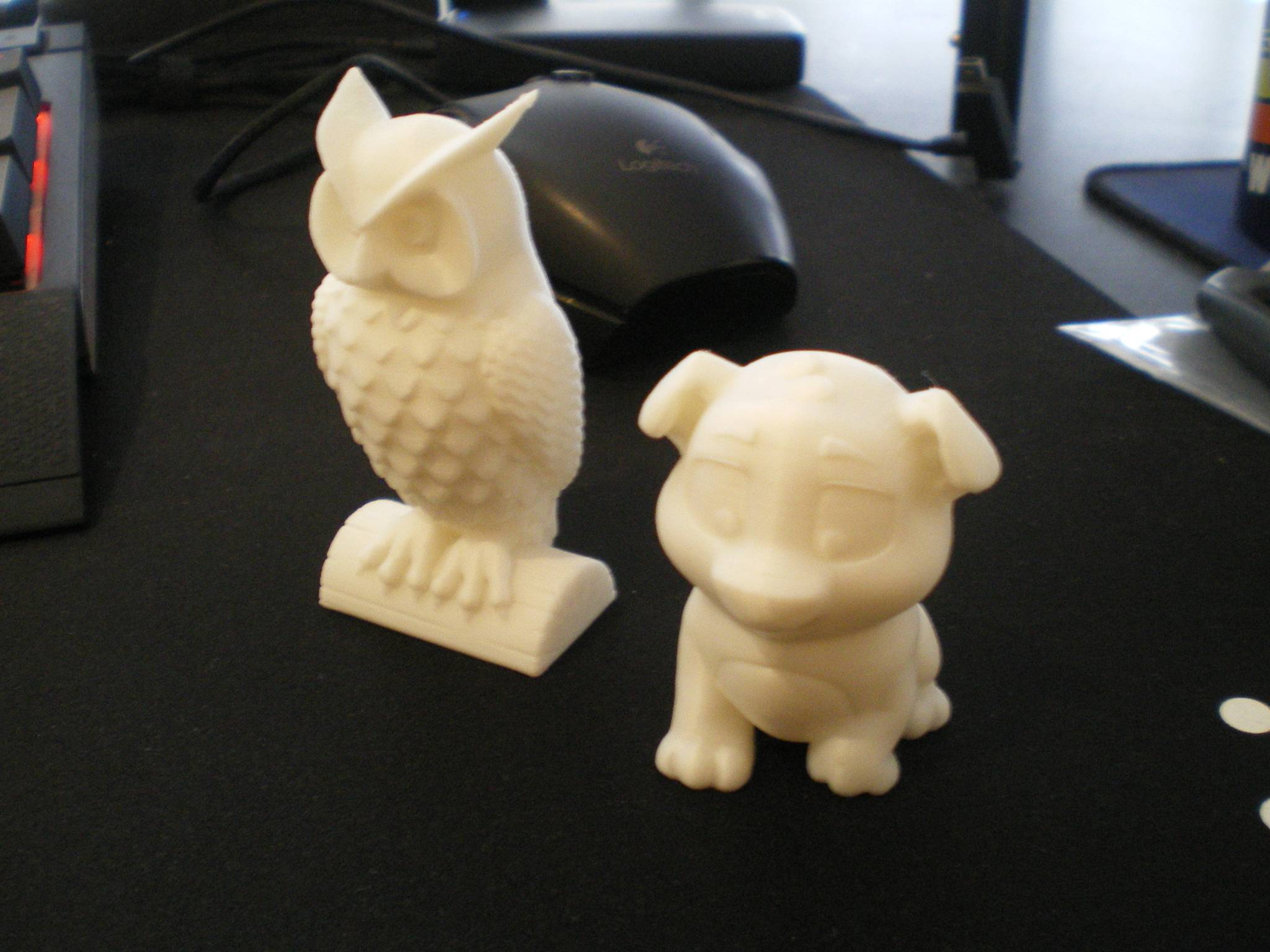

Photo de mes deux prints concluants + celui qui a foiré en cours de route.

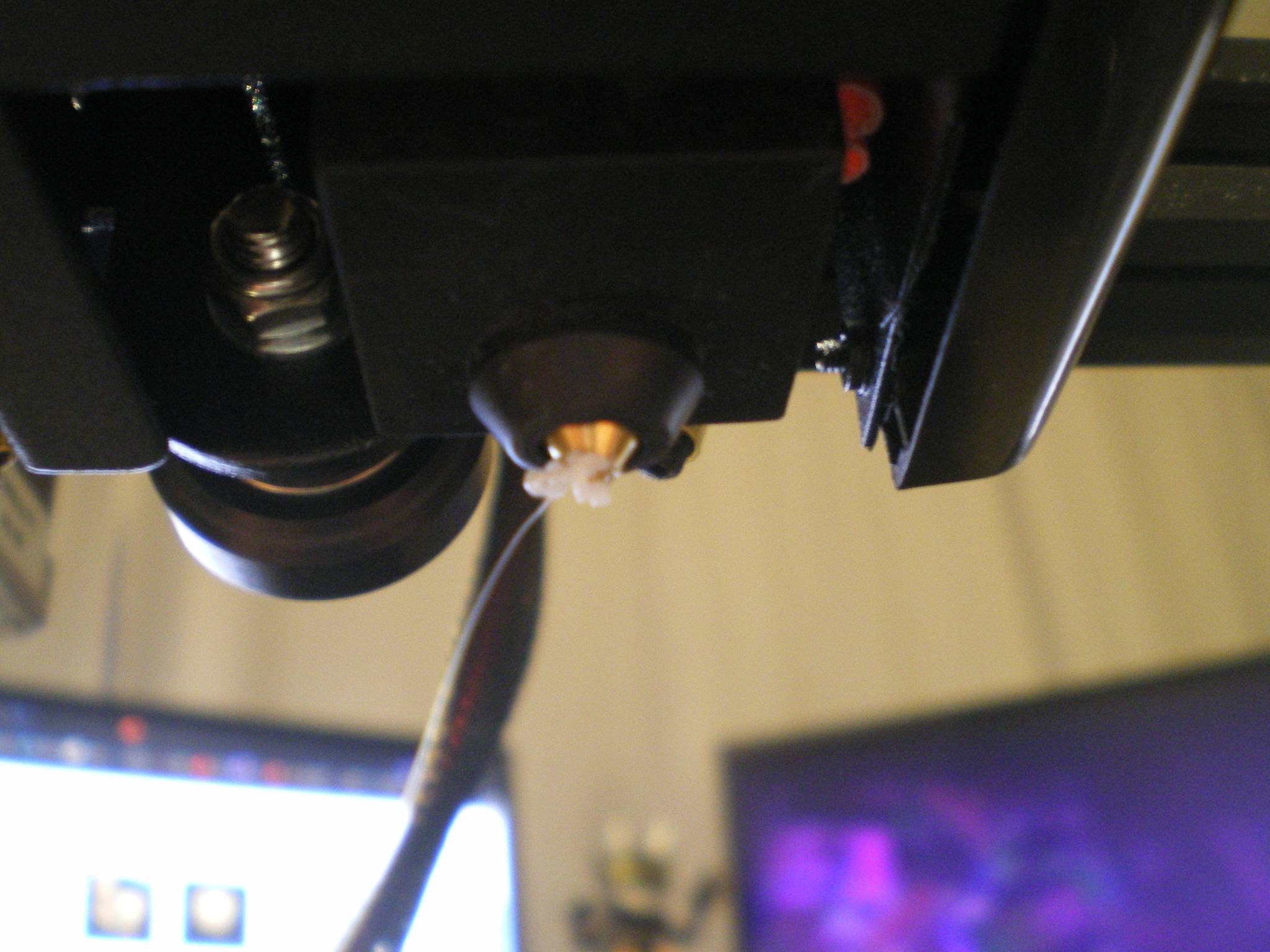

Bon, je suis désolé mais je galère toujours autant, si ce n'est plus. Je compte plus le nombre d'impressions que j'ai lancées qui ne décollent pas (sens figuré).
Alors j'ai essayé ces manips : resserrer/desserrer les vis du plateau jusqu'au frottement de la feuille de papier sur chaque coin, nettoyer le tapis protecteur du plateau avec de l'alcool à brûler, retirer la buse et passer une tige en métal à l'intérieur, préchauffer la buse et attendre que le fil sorte correctement.
Rien n'y fait malheureusement. Quand je lance l'impression, la machine se prépare, chauffe, etc, puis quand l'extrudeur va au centre pour placer la première couche, il n'y a rien qui se dépose. C'est comme si le débit de filament qui sortait était beaucoup trop réduit, puis s'enroulait autour de la buse sans toucher le plateau. On dirait qu'il y a un problème au niveau du moteur chargé de véhiculer le filament ou de la buse, ça n'envoie pas assez par rapport à ce que j'ai pu voir au début.
Aussi, je ne sais pas si c'est le gcode qui décide de ça, mais j'ai remarqué que quand l'extrudeur commence à poser sa couche, il est presque 2mm trop haut, du coup mes réglages de plateau ne servent à rien.

Là le dernier gcode que j'ai lancé c'était 3dbenchy (le petit bateau), mais sinon j'ai lancé plusieurs fois le modèle de chat fourni avec la carte sd. Même diagnostique.
A mon avis c'est une erreur de perception de ma part pour la hauteur de la buse. Ça m'a paru haut parce que la quantité de filament sortante était infime.
Pour l'instant je ne suis passé que par le slicer de Creality.
Je n'étais pas au fait pour l'usure des filaments, mais c'est une possibilité puisque depuis dimanche matin, brusquement mon impression a foiré en cours de route et je n'arrive plus à imprimer depuis.
J'ai envoyé un message au support au cas où tant que je peux faire marcher la garantie.
Ouah, c'est beaucoup plus galère que ce que je pensais en fait tout ça ! 😱
Photo pour illustrer un peu le comportement du filament :

Si c'est venu d'un coup alors c'est certainement un problème de bouchon.
Est ce que tu as essayé la méthode suivante :
tu fais chauffer la buse à 190/200 degrés puis tu l'arrête. Quand elle est à 90 degrés, tu déverrouille l'extrudeur (une manette à tirer souvent) puis tu tires franchement le filament directement à la main.
a 90 degrés le filament redurcit mais pas complétement, ce qui fait qu'il se déforme encore pour sortir mais est trop dur pour s'étirer et se casser, donc peux arriver à tirer aussi les cochonneries bloquées dans la tête. Si c'est trop bouché, tu peux avoir à le faire plusieurs fois.
ca peut valoir le coup d'essayer
